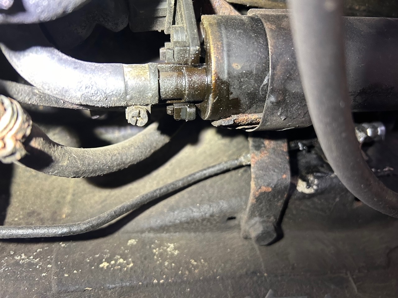

    nun hab ich das Auto gerade beim Autohaus Fohlenhof abgegeben. Die waren total nett, haben sich riesig über den TÜV aufgeregt, der Werkstattmeister hat die Schelle stramm angezogen und das war‘s. Um das Lenkradschloss kümmern sie sich. Und machen sonst noch ein zwei Kleinigkeiten, die nicht TÜV-relevant sind. Plus etwa Hohlraumversiegelung.

    Update 1: Habe eine Rückmeldung von VW Classic Parts bekommen. Schließzylinder nicht mehr erhältlich, der Schlauch als Meterware beim Freundlichen, Teilenummer N 020 281 1.

    Danke für eure Hinweise! Das Bild gfüge ich bei - habe ich heute gemacht, als der Wagen noch beim TÜV auf der Hebebühne stand.
    Bei "OEM genuine parts" ist das Teil auchnicht verfügbar leider. Aber ich denke fast auch: braucht man das ganze Teil oder kann man das nicht auch anders lösen? Aber ich habe ja leider wirklich zwei linke Hände...
    Wenn ich um Autodoc einen Bogen machen soll, bleibt nur der Hinweis von sgjo77 zum Zündschlossgehäuse vom T3. Hat jemand damit schon Erfahrungen?

    Mein Erdbeerkörbchen ist heute durch den TÜV gefallen. Die Benzinleitung hinten rechts ist am Übergang zum Filter undicht. Das Teil soll es bei VW nicht mehr geben. Ich habe nun bei Autodoc nachgefragt, die wollen sich melden, wenn sie was wissen.
