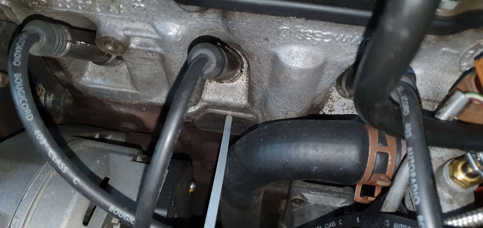

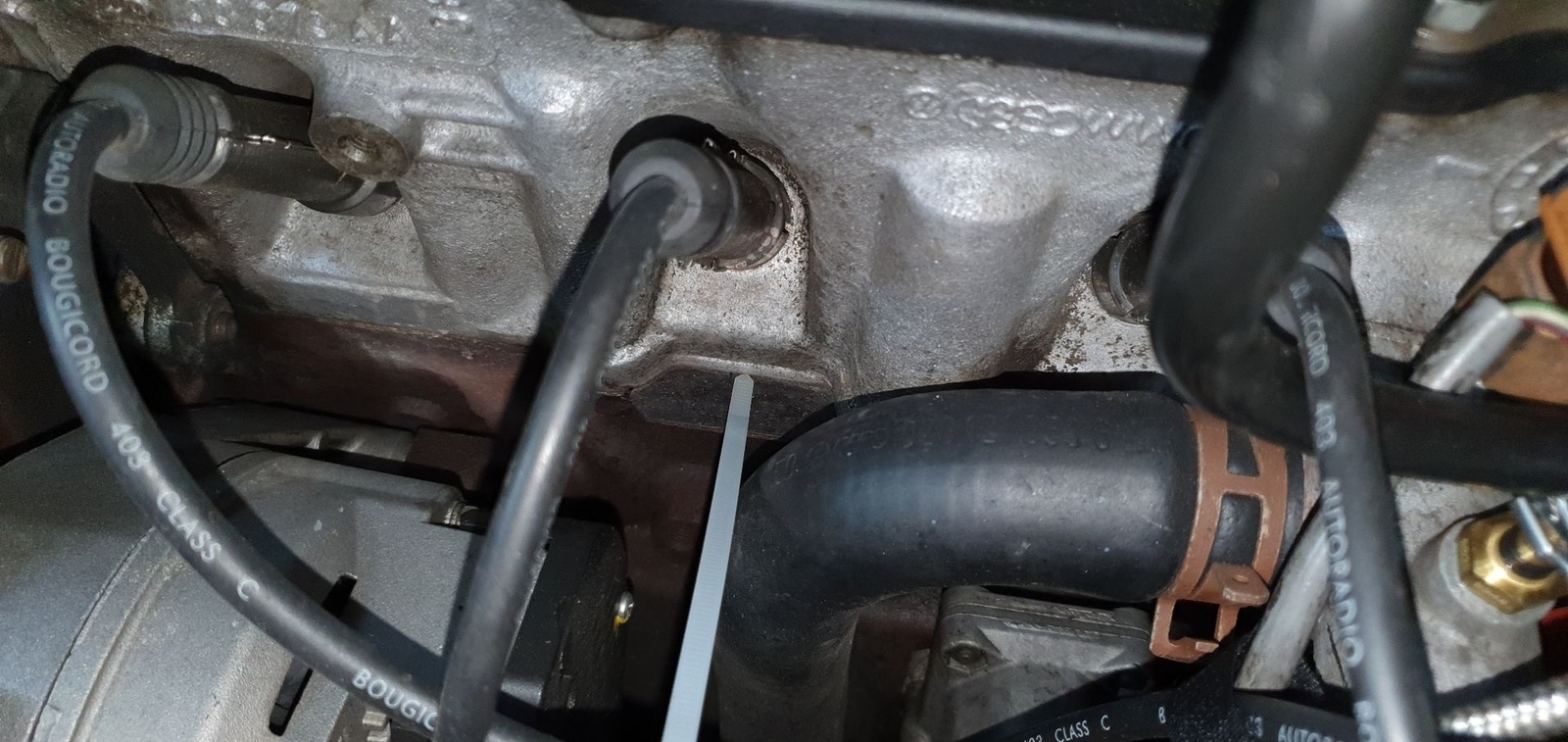

    ........hatte ich heute plötzlich in der Garage, nach einer Fahrt von ca. 50 Km ( natürlich nicht gerade bei mangelder Hitze )
    Am Motor war Wasser unterhalb der 2. Kerze von links und unten tropfte es. Meine erste Idee war/ist Zylinderkopfdichtung, also, nachdem alles wieder trocken war, nochmals eine längere Strecke recht flott gefahren...........und nix tropfte mehr und auch nix war mehr nass.
    ¿ Kann es evtl. auch sein, dass der Ausgleichsbehälter zu voll war ? ¿ Aber warum dann die Feuchtigkeit am Motorblock ?

    Wäre es jetzt am 3ten Zylinder, so hätte ich gesagt/vermutet "Kühlwasserflansch undicht" .
    Wenn der auf "Max" befüllt war und je nach Hitzenetwicklung, drückt es auch mal gerne etwas Wasser raus.
    Es kann auch ein Schlauch sein bei der Wasserpumpe, weil die hockt ja unter dem 2ten Zylinder.
    Behalte das ganze einfach mal im Auge...siehst ja dann was Sache ist.

    Wo genau nun, so richtig klar ist mir das nicht. Oberhalb des Klopfsensors?
    Da hat meiner in diesem Sommerurlaub auch mal kurz ein paar Tropfen Wasser verloren. Die haben es nichtmal nach unten geschafft. Es waren ein paar Tropfen am Block direkt unterhalb des Kopfes. Warum auch immer! Kein Wasserverbrauch vorher oder nachher. Das war nur einmal kurz und ich hatte es auch zufällig gesehen weil ich am laufenden Band aus Gründen die Haube auf hatte.

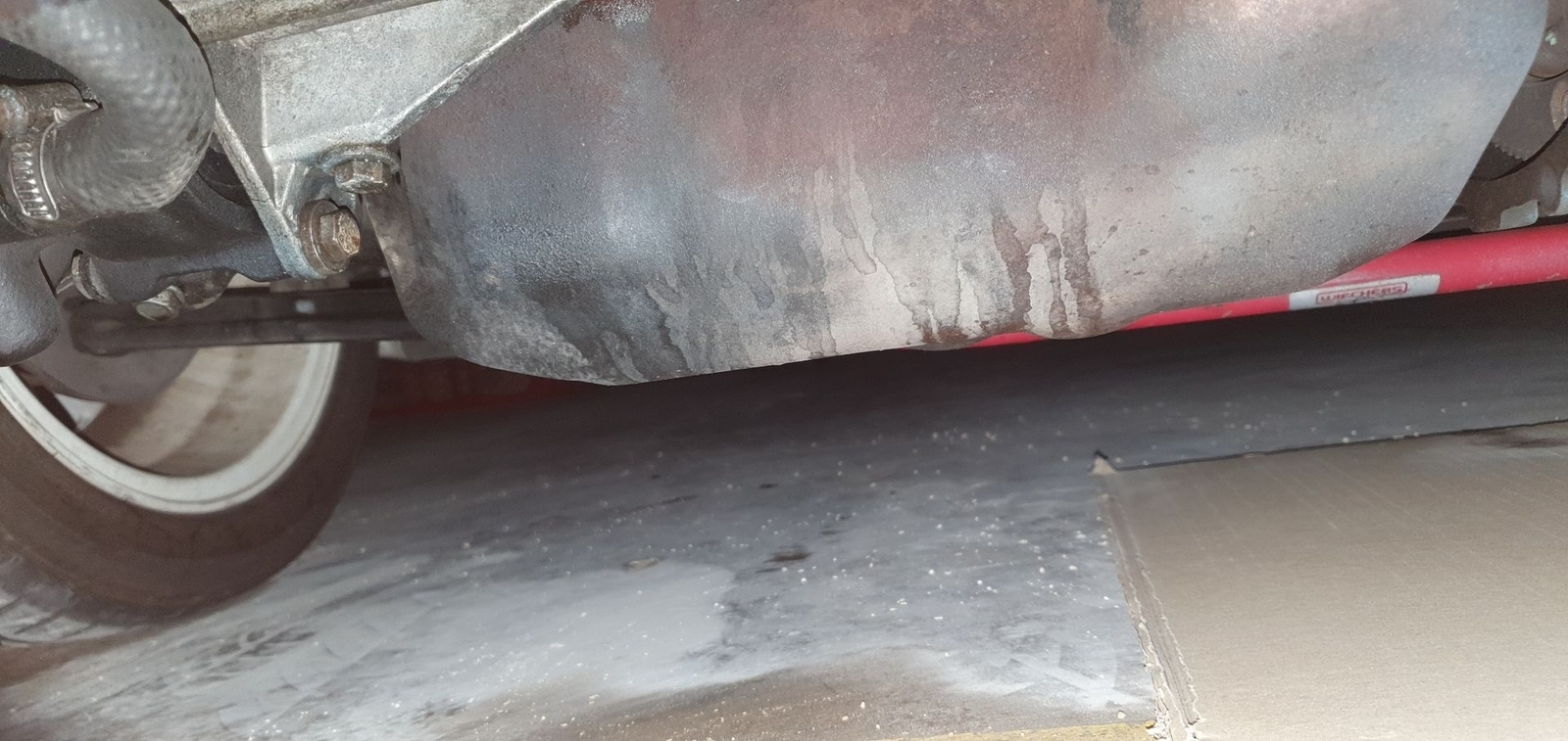

    Die Feuchtigkeit war dort, wo der Kabelbinder endet.......
    und lief dann unten an der Ölwanne auf den Boden........

    Da ist die Kopfdichtung...Das wäre mal echt blöd.

    Ich weiss, aber beim nochmaligem Heissfahren gab es keinen einzigen Tropfen :/

    Oder ein Schlauch "pinkelt" dort ab. In einem feinen Strahl...

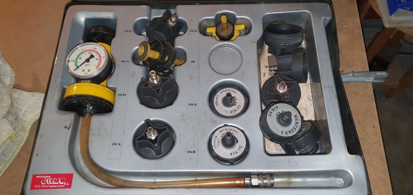

    Es gibt Pumpen - mit denen kannst du Druck durch den AGB aufs Kühlsystem geben und sehen wo was rauskommt ohne das der Motor läuft und heiß wird. Das wäre eine Möglichkeit eine aussagekräftige Analyse zu bekommen.
    Ein BEISPIEL:
    https://www.ebay.de/itm/385848199930
    Sowas ähnliches habe ich selbst im Einsatz - bescherte mir schon so manchen "AHA"-Moment - sogar schneller als mir lieb war :)
    g%l

    https://www.ebay.de/itm/255262484296?hash=item3b6ed46748:g:U7AAAOSwY49hrI1b&amdata=enc%3AAQAIAAAA8HfUsqJ1%2FUaUoROVO7FnKQAnUTCvBf6tPuBuJMq7NdDtH7D4T8a%2F7r0E11euCntq4Z8yoQc73JGvq6tlvcVnC6J3Dxt2wP%2F7c6lvz7l3y6WV9SIEaFNvRHJmiE92EYRsF1AV1MKo96kRgxSqOMT5vUbqC0l%2FErF%2Be1KdodAua2xRZbBzYWyol7Wn3EzodVVYSg8FQNrufnBuR%2BMu8Yg9MzKIvD46FwanogfWQni676d83F970z4w6sO7MB%2BwO6f9vTq8y8nmnAt5n7j3jGAitSM6sdV8px%2FkMROQvIkjjCaq9tXu6qCKermoPTK7%2F7X87Q%3D%3D%7Ctkp%3ABk9SR6aTrZPFYg
    So einen Koffer habe ich mal gekauft. Ich glaub der war etwas günstiger, auf jeden Fall mit Über- UND Unterdruckfunktion.
    Funktioniert einwandfrei. Ich gehe übrigens zum testen gerne an den Anschluss des dünnen Schlauches welcher vom Kühler kommt.

    Muchas gracias an euch 2, das hatte ich mir gestern auch überlegt und war heute früh schon in der Seat-Werkstatt, um die Ecke, und fragte dort, ob sie mir so einen Satz mal leihen könnten. Ich werde ihn nachher abholen und euch von dem Ergebnis informieren.

    Una pregunda......¿ mit wieviel Druck kann/soll ich denn in das System gehen ?

    Die gehen glaube ich bis 2,5 bar
    Der blaue Deckel macht bei 1,5 bar auf
    Ich hätte kein Problem da mit 2,5 bar ranzugehen...

    Ich würde maximal 0.5 bar über die Sicherheitsöffnung gehen, also 2 bar.

    Was auch gut sein kann..... die Schlauchschelle da in dem Bereich hat das gemacht, was sie kann .... nachgeben bei zu hohem Druck ......

    So......das Problem scheint gelöst :/
    Das Werkzeug habe ich mir heute früh geliehen.........

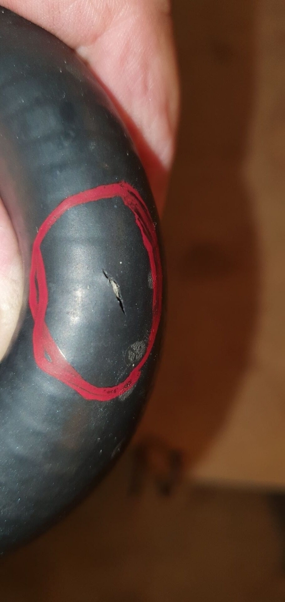

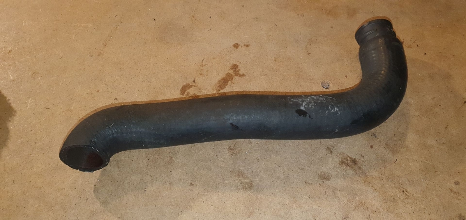

    Mit 1 bar augpumpt und es spritze aus dem schlauch direkt auf die geschilderte Stelle.
    Das Auswechsel war nicht so prickelnd, denn an die untere Schlauchklemme kommt man sehr schwer ran, da ist auch das Ölstabrohr gut im Wege. Zusätzlich lieh ich mir noch ein spezielles Werkzeug für diese Schellen, aber ein Gewürge war es trotzdem.
