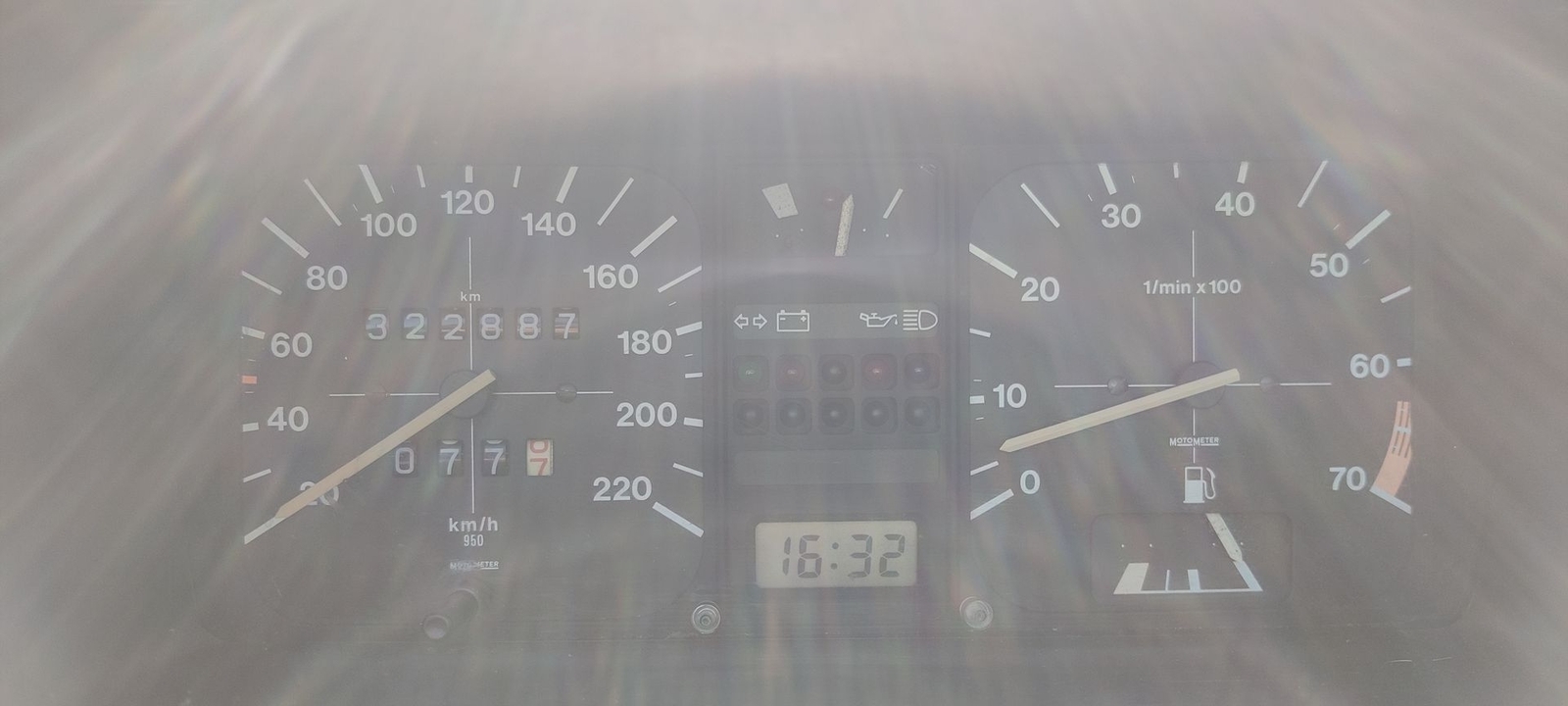

Er wird etwas wärmer seit dem Service?!
Aber ich bin auch mehr Stadt,Stop and Go gefahren. C.a. 23 Grad Außentemperatur.
Zeiger rechts von der Lampe,im Stand c.a. eine Zeigerbreite. 10 min Land und dann Ampel Verkehr.
Mal schauen was das ist. Vlt mag er mein kühlmittel nicht. Ich werde mal nach einem "Temperatur Thema" suchen und mich informieren. Bis zum Jahrestreffen muß er noch etwas hergerichtet werden und eine TÜV Abnahme überstehen

Am besten halt den grossen Kühler verbauen...also den vom 1,8er incl. den beiden grossen Schläuchen oben und unten.
Was auch noch hilft, gerade bei stop&go, ist ein Thermoschalter der den Kühlerlüfter um ca. 10Grad früher einschaltet.
Notwendig ist das aber nicht.
Doch, fahr mal in die Staustadt Duisburg.
Dann weiße bescheid
Dann weiße bescheid
Ich fahre den Phönix bei jedem Wetter - auch jenseits der 42 ° - durch Stau und Innenstadt und auch über die Bahn - die Analog-Anzeige schwankt immer zwischen 92 und 98° - dabei schaue ich aber nicht das originale "Verrücktmacher-Schätzeisen" im Tacho. Bei konstanter Fahrt ist der Zeiger bei 94° wie festgetackert. Wenn das Thermostat, der Thermoschalter, der Lüftermotor und die Wapu in Ordnung sind, das Kühlmittel korrekt ist und er gerade keine 1200 kg die Alpen hinauf ziehen muß braucht KEIN 2H einen größeren Kühler - niemals ! Ein Thermostat das 10° früher aufmacht hat zur Folge das der Motor im Winter seine Betriebstemperatur nicht mehr erreicht. Alles beim Kollegen schon erlebt gehabt. Das ist IMHO alles Humbug. Den Thermoschalter den ich habe hat doch schon 2 Stufen - der muß auch nicht schon 10° vorher schalten...
Wer mal die Betriebsanleitung liest wird feststellen das die Welt nicht untergeht wenn der Zeiger im Hochsommer über die Diode in der Mitte wandert. Wenn ich doch bloß den dazugehörigen Fred jetzt finden würde

Also bei mir ist es auch wie auf Bild 2/3. ist für mich normal. Auch das wenn der Zeiger ganz links ist das die Anzeige blinkt (bekannter Fehler). Also alles normal. 😁
Dito, bei mir steht er auch immer leicht hinter Mitte. Ausser heute da war er immer mal wieder ganz links und ist langsam bis zur Mitte...denke die Anzeige hat den berühmten Wackelkontakt. Die Leuchte blinkt auch ab und zu einfach so.

Das ist absolut noch im Rahmen , wenn mein Acapulco längere Zeit im Stau steht oder an der Ampel , geht der genauso nach rechts rüber , gerade im Sommer wenns richtig heiß ist , hab mich da auch öfter immer aufgeregt sonst , heute bin ich gelassener drin und weiß nun das es normal ist .
