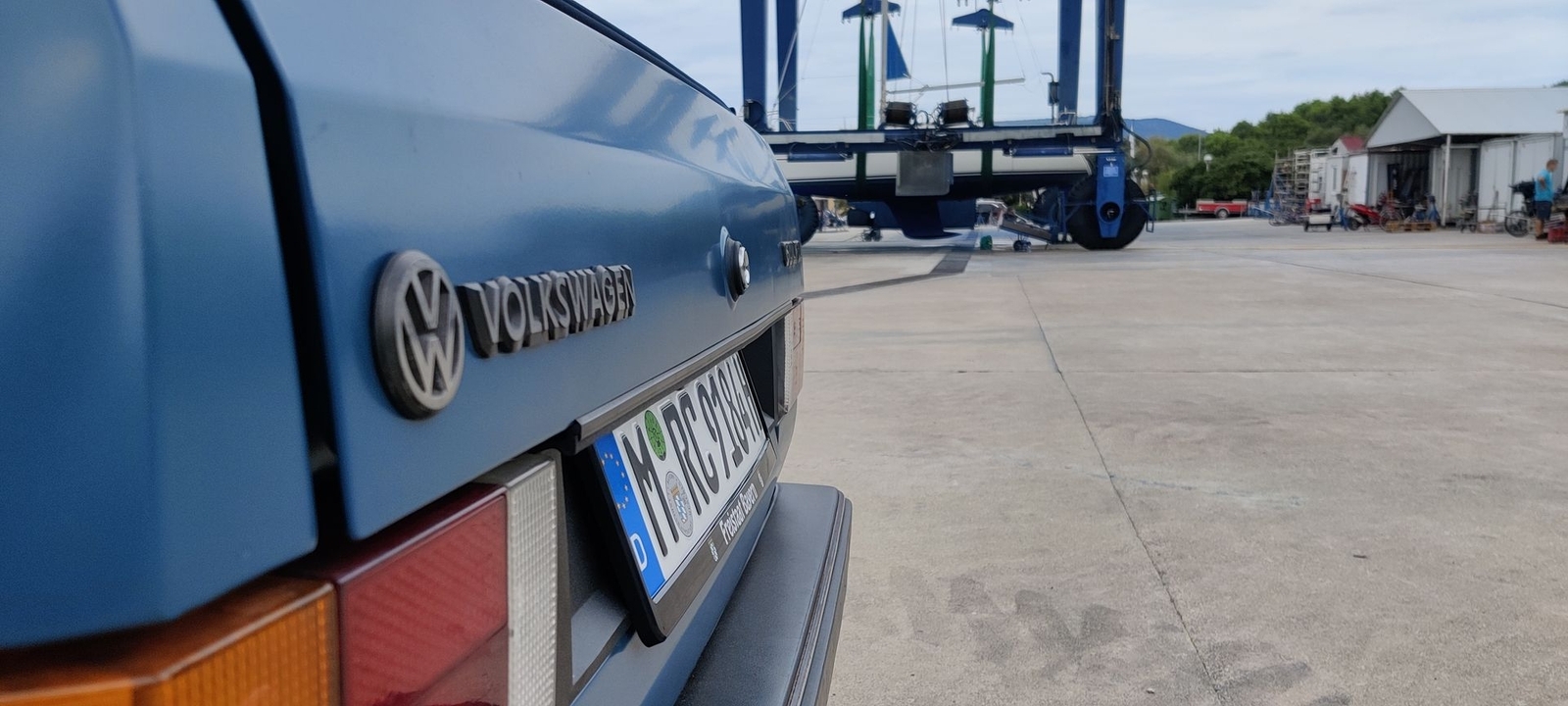

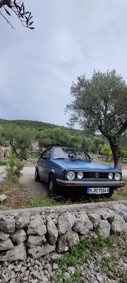

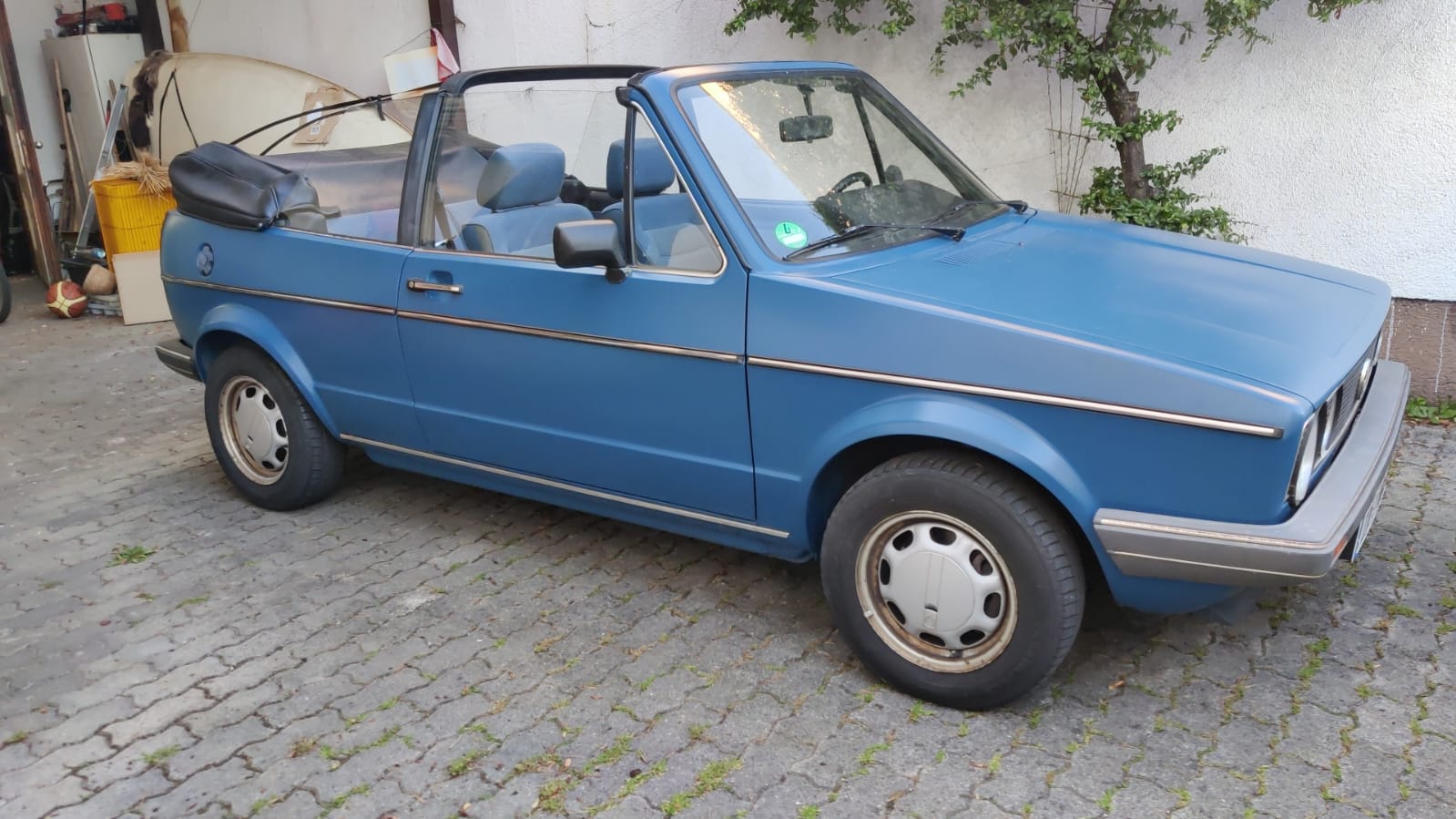

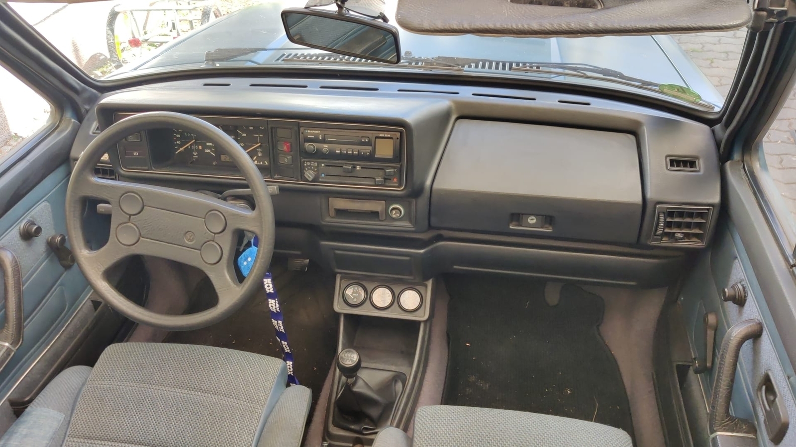

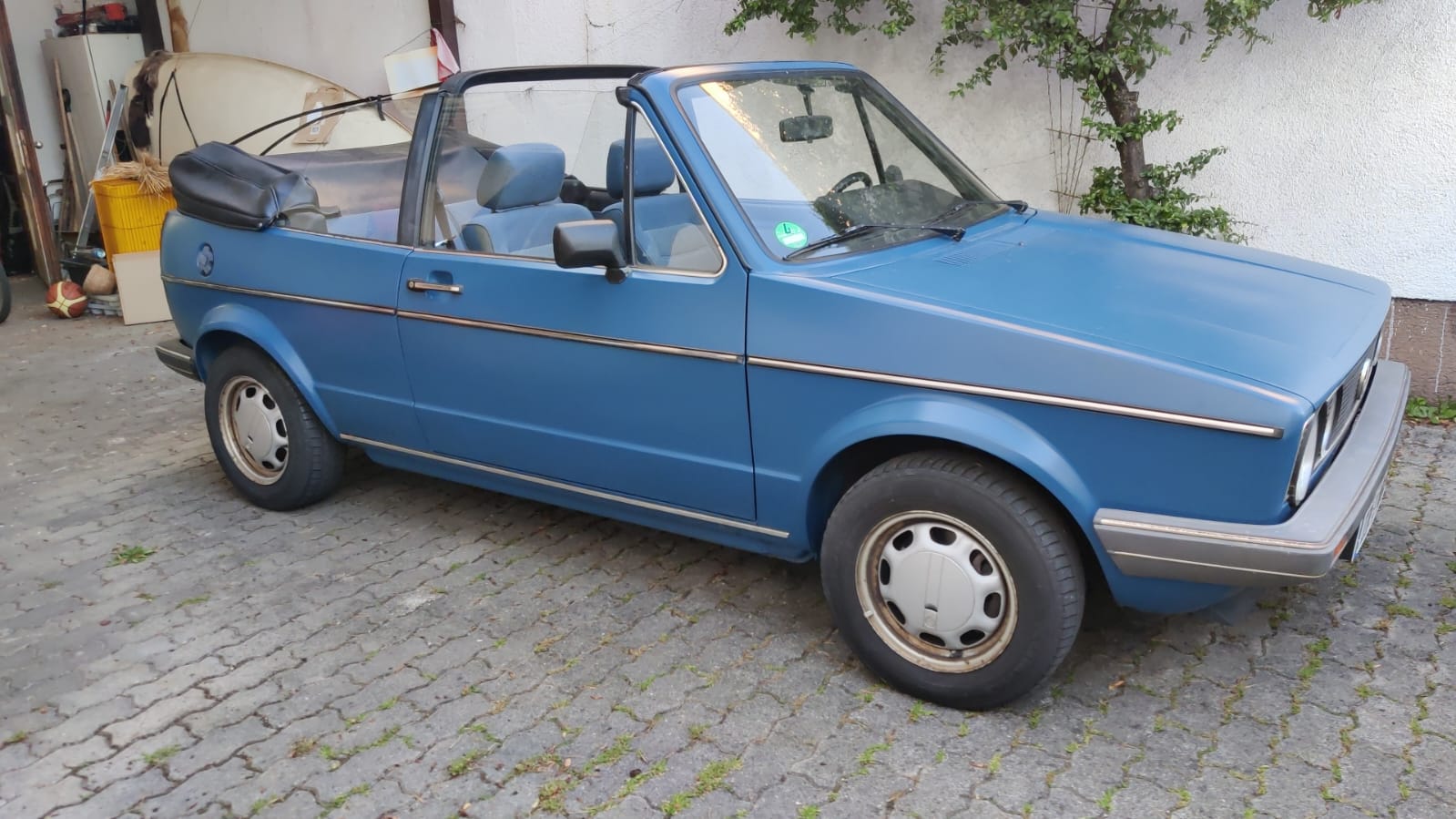

  • Hallo an alle im Forum, Ich wollte mich im Zuge auch kurz vorstellen, Ich bin der Ronny und wohne im "immer Teurer werdenden" München.

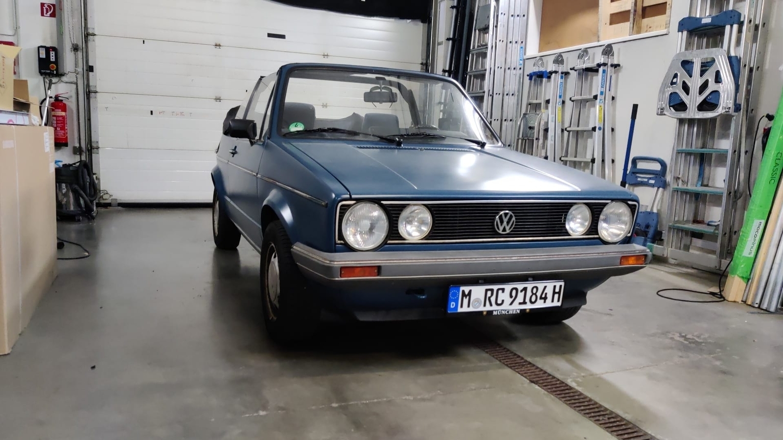

    Ich kann leider noch nicht mit einem Schönen Perfektem und Hergerichtetem G1 Cabrio Glänzen, aber Ich habe mir den Wagen als Basis besorgt.
    Mein erstes Auto war ein Golf 1 Diesel BJ.79, und Ich wollte schon immer ein Cabrio, bevor es irgendwann keine mehr gibt oder sie so unendlich teuer werden
    oder die Welt untergeht dachte Ich mir Sch... drauf Golf muss her. Im Golf steckt noch viel Arbeit die Basis ist Solide und Gut. das Fahrzeuginnere muss hergerichtet werden, die Abdeckungen haben risse, Fenster Dichtgumies sind Porös ......, Sitze sind fertig und und... Aber er ist Fahrbereit Angemeldet und Läuft erstaunlich gut für die hohe Laufleistung.

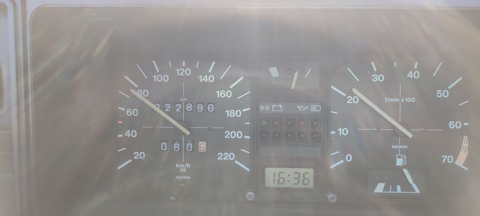

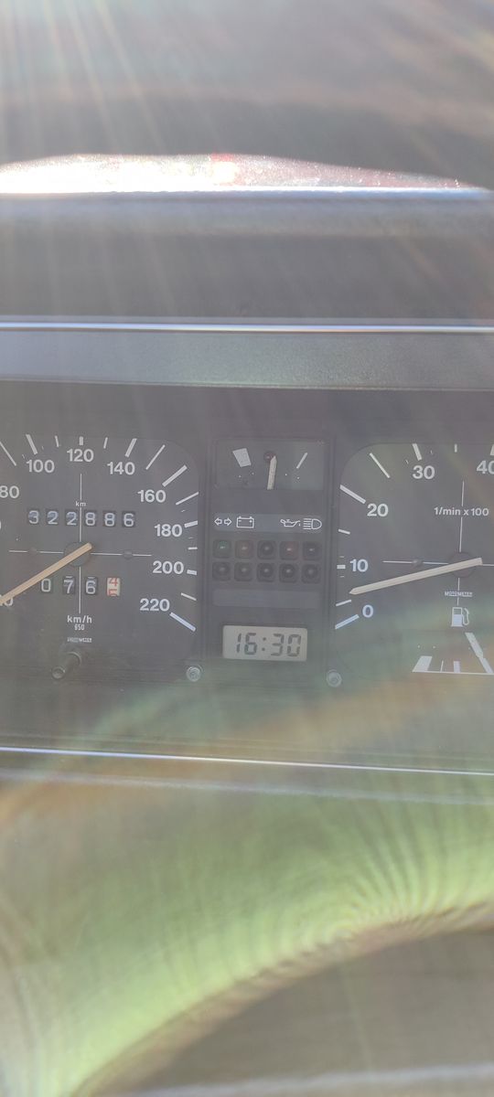

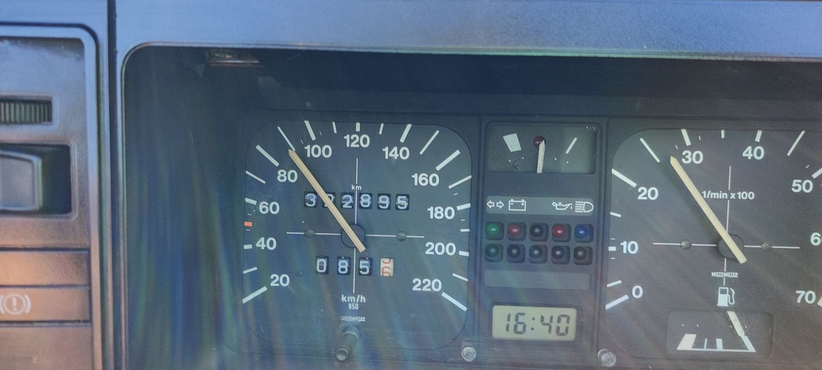

    zum Fahrzeug laut erstem Brief BJ 84 EZ 86 1,6l mit 75 PS GL . Stolze 322tsn KM auf der Uhr aber son Motor Tauscht man dann halt wenn es ist.

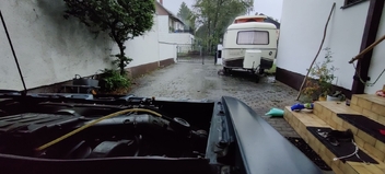

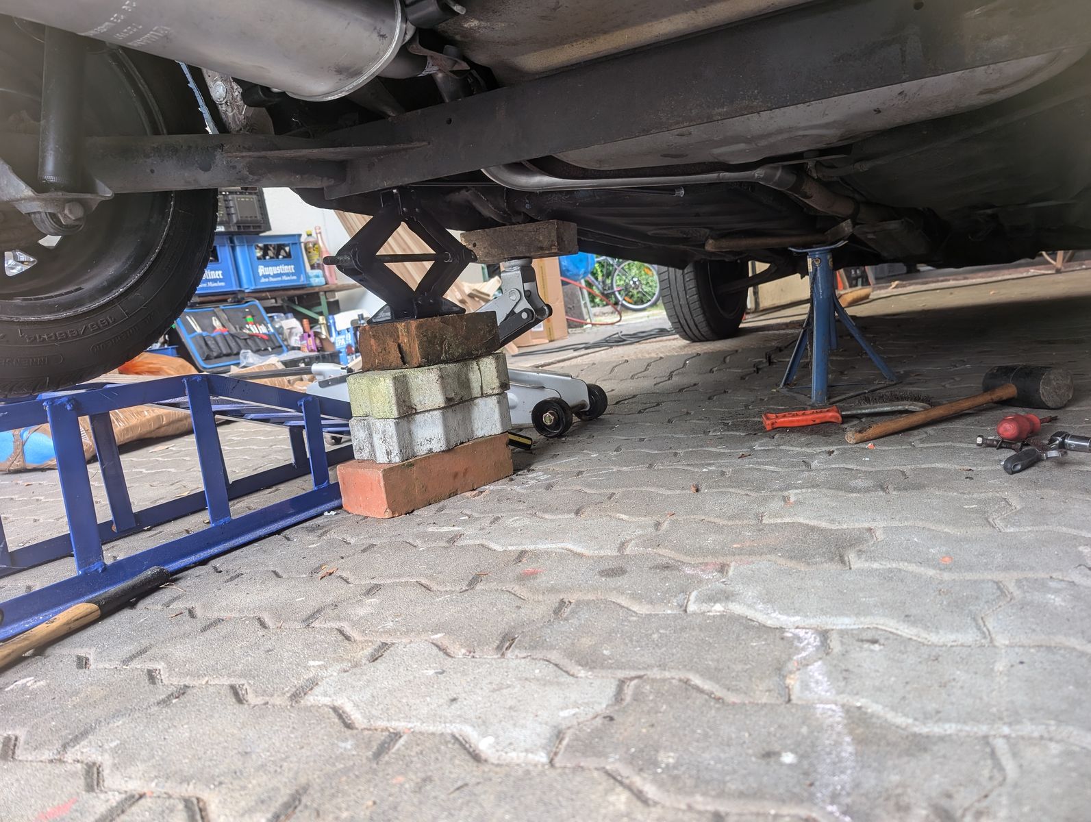

    hier noch ein Paar Bilder

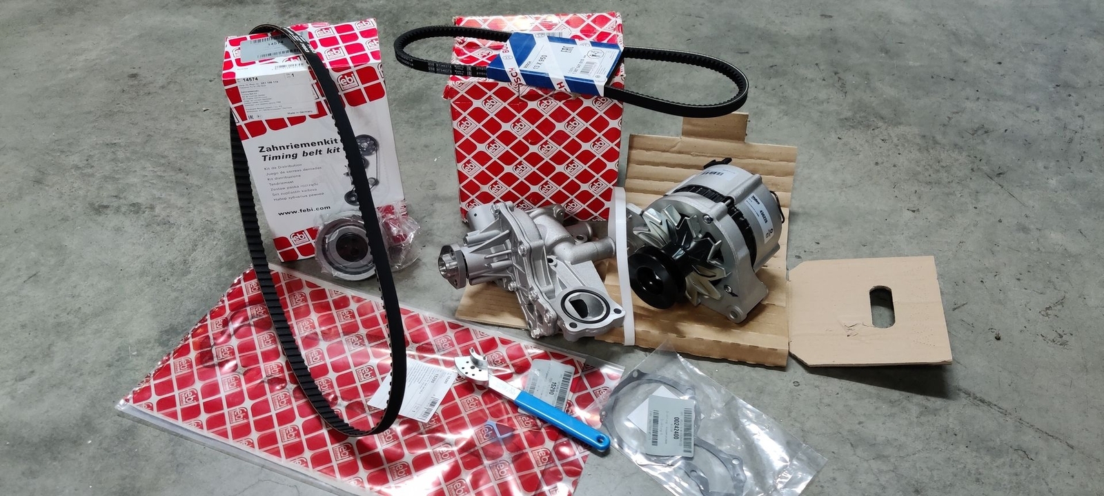

    meine erste Amtshandlung!! Zahnriemen ,Wasserpumpe , Lichtmaschine ,Keilriemen, Holraumversiegeln ,und Radhausschalen suchen wenn er welche hatte :P
    Ich weis wie man die SuFu benutzt :* Kurze Frage kann ich die Anleitung "Zahnriemen" in eurem Wiki auch als "Vorlage" für die 1.6er Maschine Nehmen?

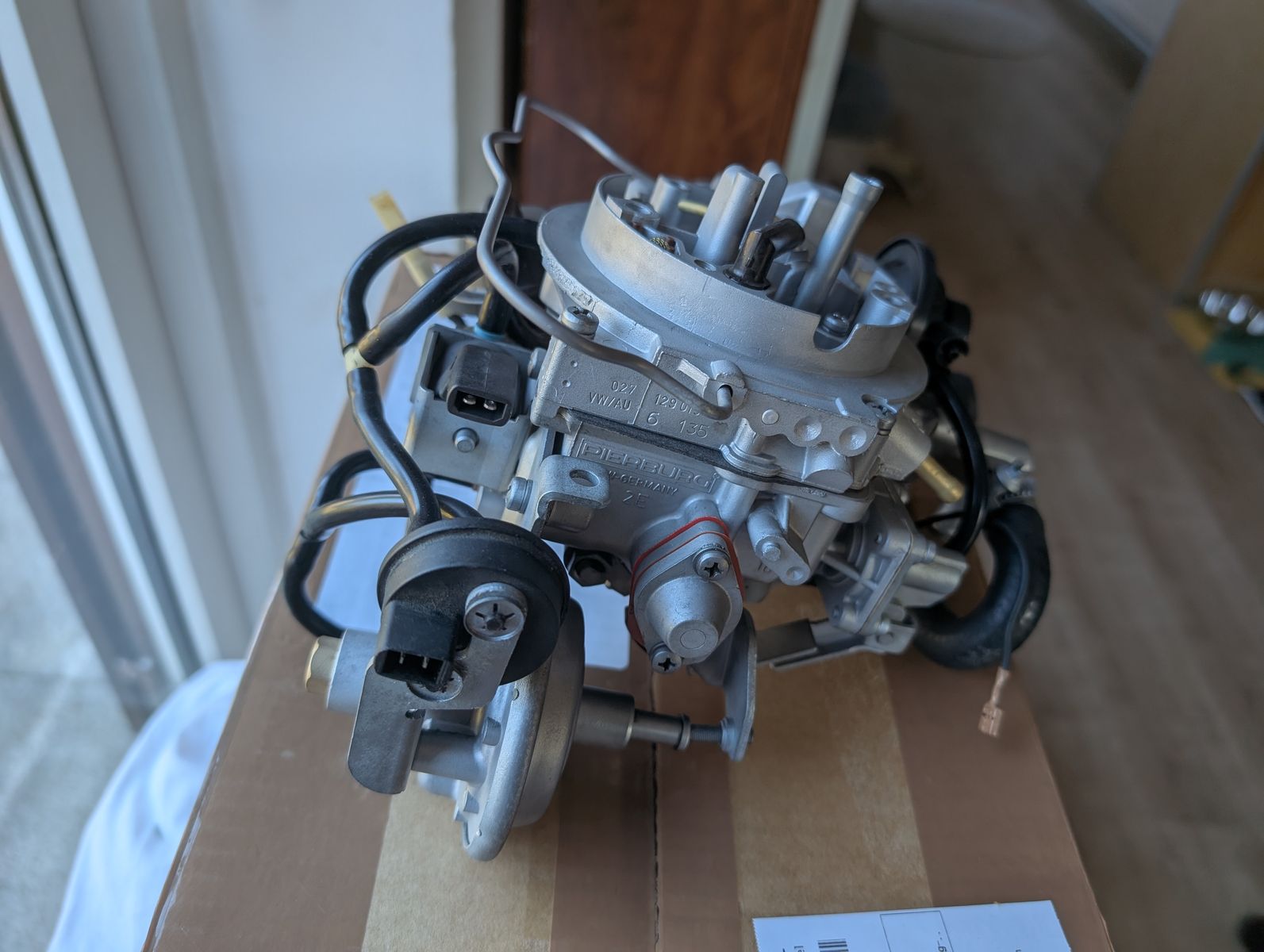

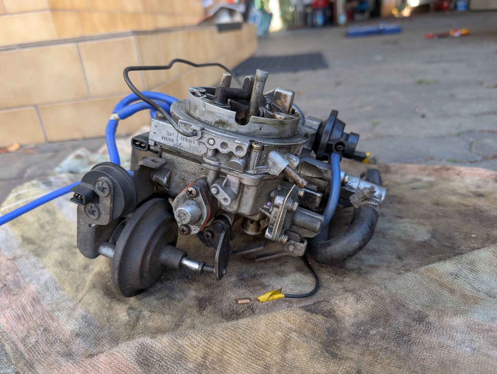

    Meine Vergaser Kenntnisse sind noch etwas Ausbaufähig :disk:

  • Hallo und willkommen im Forum.
    Ja kannst die "Voelage" nutzen und wenn du dabei bist mach einen Oelservice so Luftfilter und neue Zündkerzen.
    Ansonsten ist der Motor ansprochslos.

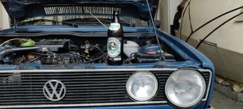

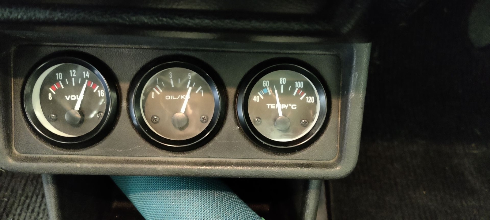

    Ich sehe viel Chromzeug innendrin und außenrum - das hat was...

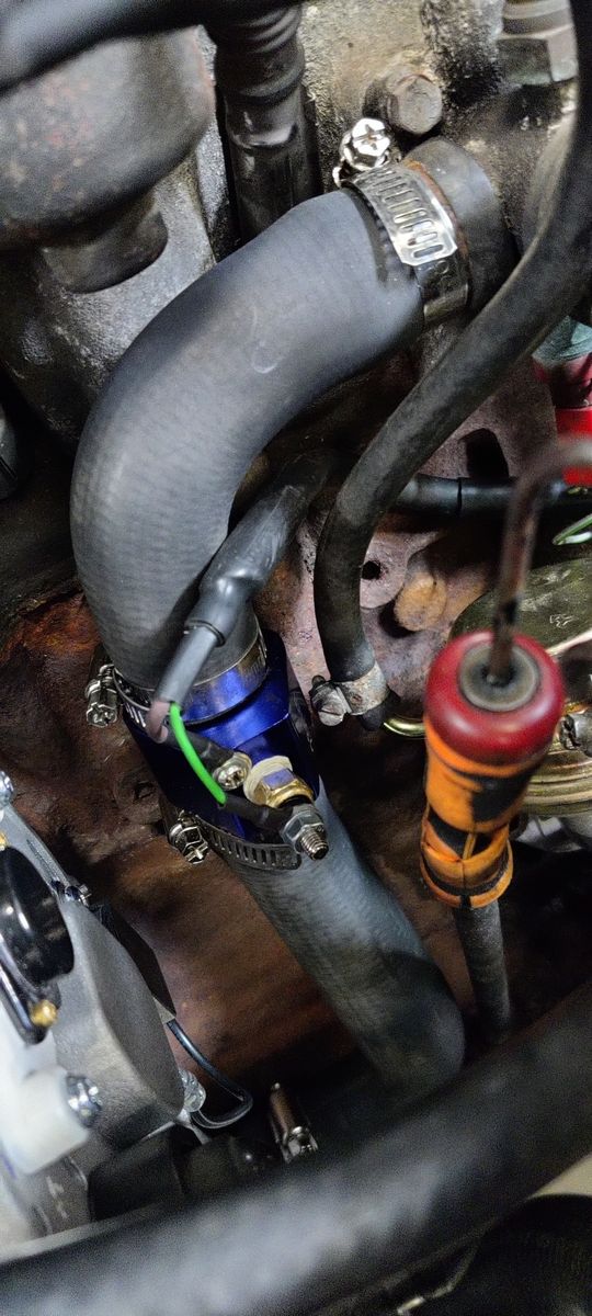

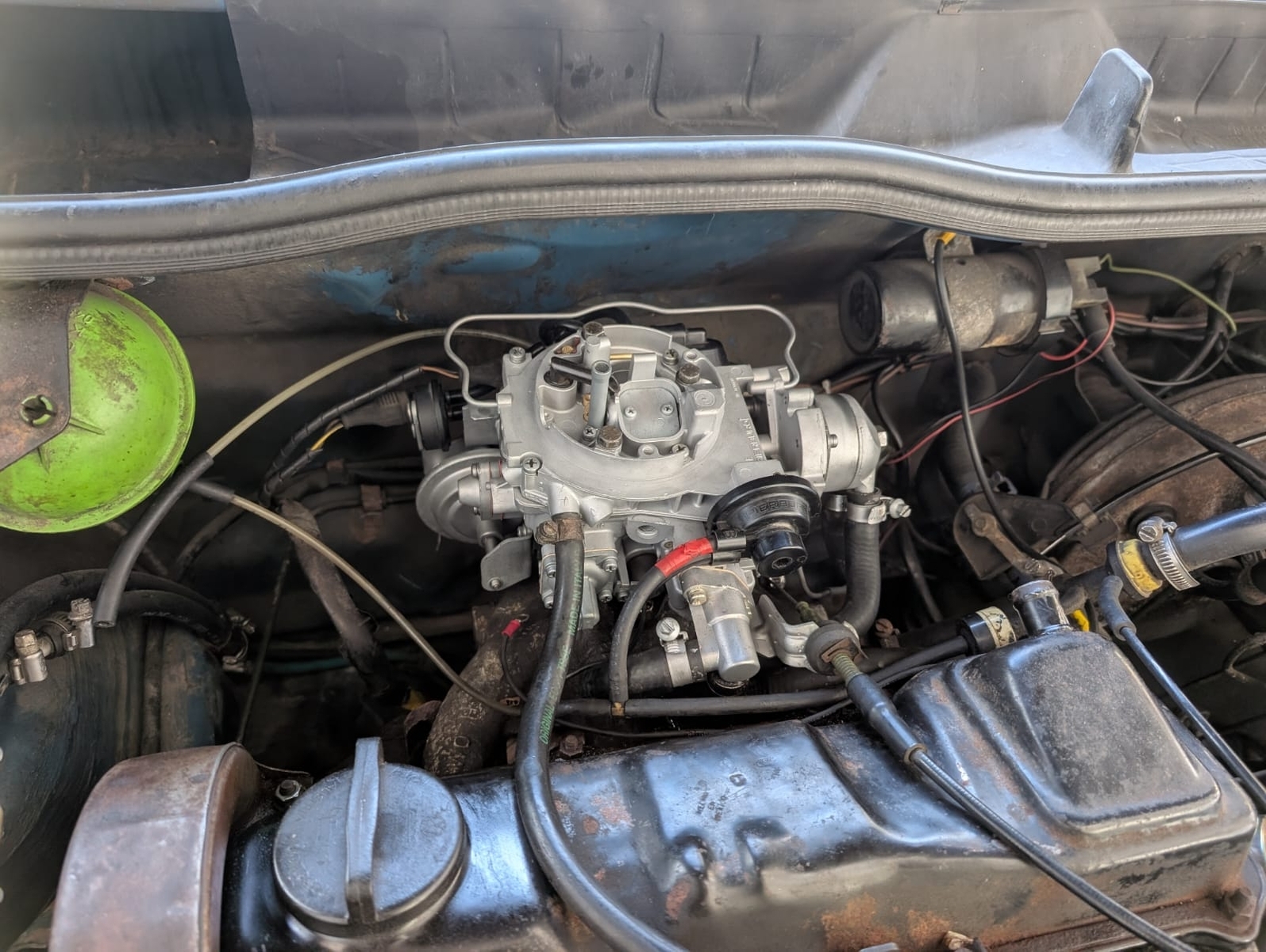

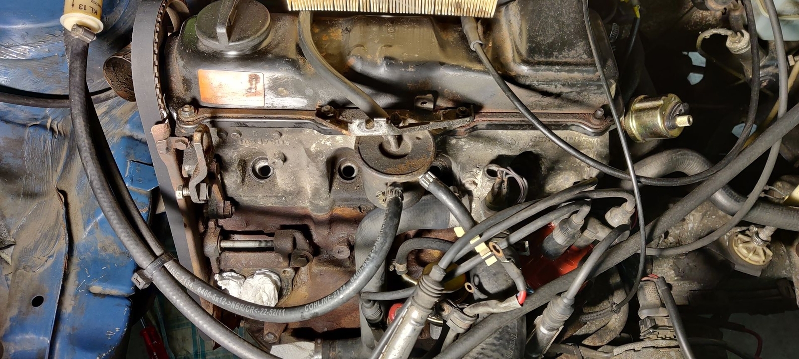

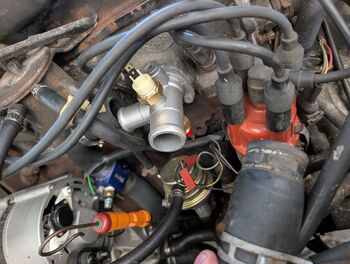

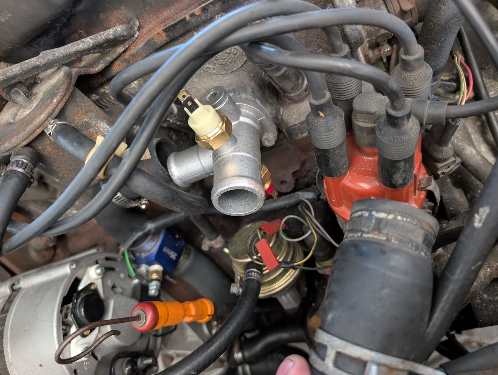

    Im Motorraum sieht man die Kilometerleistung - wie man ebenfalls sieht hat schon eine neue Benzinpumpe Einzug gehalten - es wurde also mal was dran gemacht
    Mach da fleißig weiter wo der Vorbesitzer aufgehört hat und fahr das Ding so oft es geht - im Herbst wirst du sonst traurig sein

    Der Kilometerstand muss nicht der Wahrheit entsprechen, manchmal zählen die mehr wie man fährt.
    Einfach mal mit GPS prüfen.
    Zahnriemen wechseln ist bei allen 827er Motoren gleich, da kannst die Anleitung nutzen.

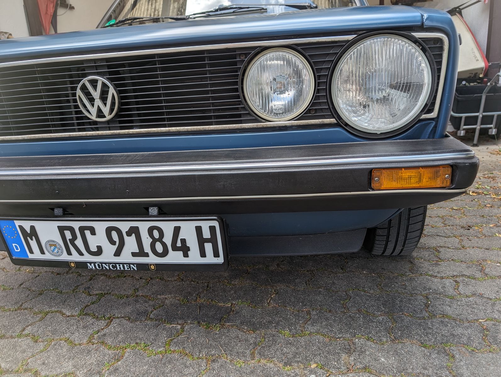

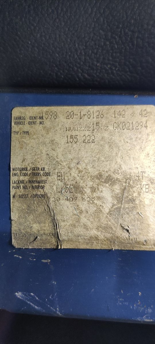

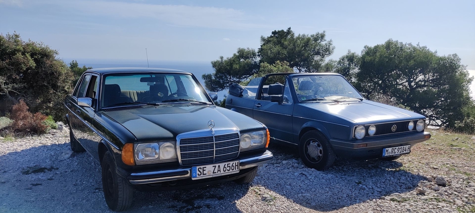

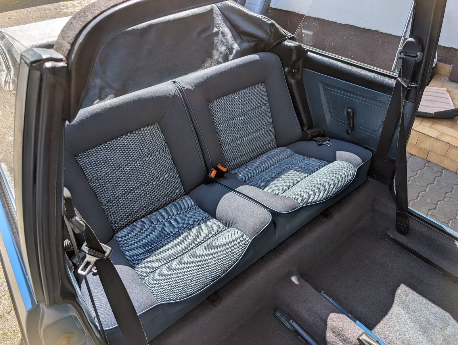

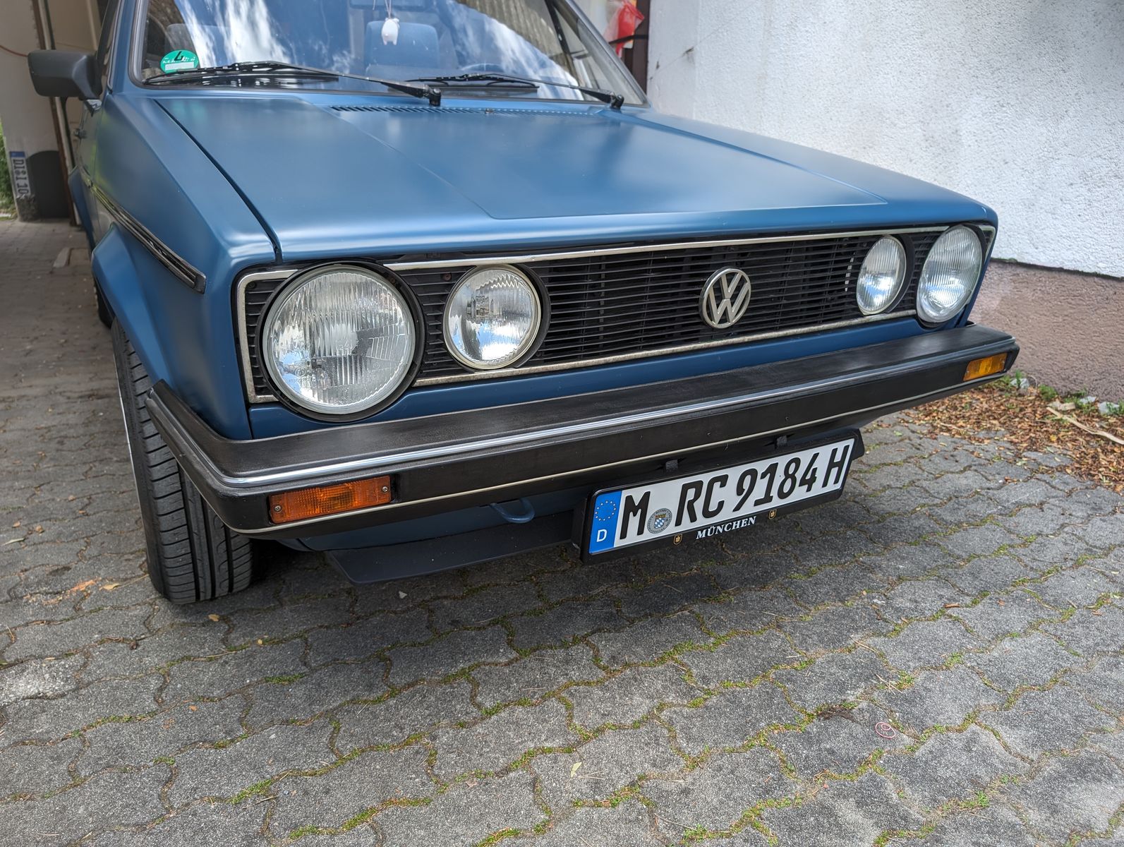

  • Ich find die Farbe toll 😍 - hast du zufällig den Datenaufkleber im Kofferraum fotografiert? Der würde mich interessieren, ob es ev. ein firnblauer ist?
    http://museum.cabby-info.com/sondermodells.htm
    Das müsste die Farbe Capriblau sein.
    Dazu passend die Colortweed-Ausstattung in der Farbe Balear.
    Es gibt hier im Forum noch ein Cabrio in der Farbkombination.
    Mir fällt nur grad der Name vom User nicht ein.

    Du hattest recht mit dem Capriblau, aber welcher User das ist weiß ich leider auch nicht. Auch jeden Fall eine tolle außergewöhnliche Farbe!

  • Ich hoffe man kann noch alles lesen,hat schon etwas Zeit hinter sich
    Den ersten Code von der Sonderausstellung kann ich nicht entziffern, aber ich schätze mal, dass es eine Frontscheibe mit Grünkeil ist, das endet auf 30. Die beiden anderen sind Sportsitze vorn und der Heavy Duty Heater, was auch immer der genau bewirkt ;).

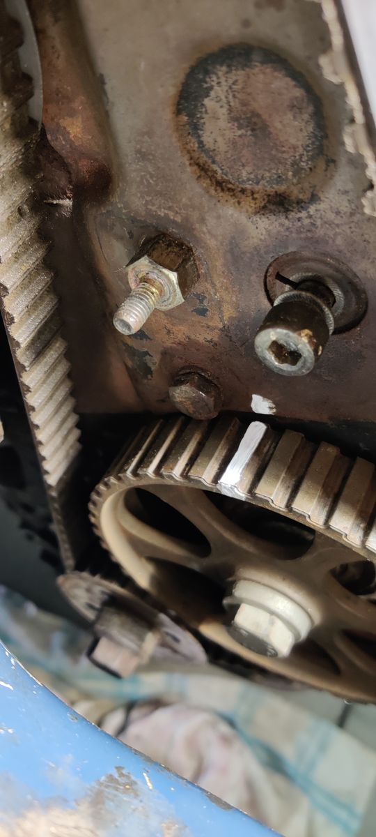

  • Kurze Frage kann ich die Anleitung "Zahnriemen" in eurem Wiki auch als "Vorlage" für die 1.6er Maschine Nehmen?
    Die Anleitung im cabriowiki ist sogar vom 1,6er Motor !
    Zahnriemenwechsel – Golf 1 und Golf Cabrio Wiki
    Noch was: Auf jeden Fall nach dem Zahnriemenwechsel unbedingt die Zündung neu einstellen ( lassen ).
    Der 1,6er Motor bekommt 16° vor OT meines Wissens...ist der gleiche 1,6er Vergasermotor wie im Golf 2.
    da es heute nur noch Super mit 95 ROZ gibt, tut man die Zündung auf 20° vor OT einstellen. Die ursprünglichen Einstellwerte von VW mit 16° vor OT beruhen noch auf Normalbenzin mit 89 ROZ !
    Der Motor läuft mit 20° vor OT besser und zugleich verbrauchsärmer.
    Die 1,6er Motoren werden mit dem kleinen Wasserkühler recht schnell "heiß", erst recht bei den sommerlichen Temperaturen hier mittlerweile und/oder bei viel stop&go. Da geht dann sehr schnell die ZKD hopps.
    Besorge Dir zuerst mal Kühlereiniger und mache damit eine Spülung des gesamten Kühlsystemes. Danach neu aufüllen und beobachten der Temperaturanzeige. Bleibt der Zeiger schön in der Mitte der Anzeige, ist alles gut. Geht er weit über die Mitte nach rechts, tut man besser den Wasserkühler vom 1,8er Model rein...damit hat man ( besonders in der Stadt o der im Stau ) ausreichend Kühlreserven !
    Ist kein Muss...nur eine gutegemeinte Empfehlung aus Erfahrung.
