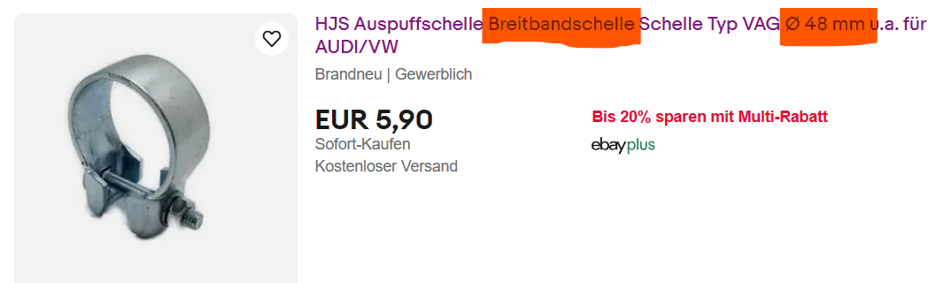

    Eine Gute Breitbandschelle ist eigentlich Pflicht und Auspuffmontagepaste benutze ich grundsätzlich.
    sowas im passenden Durchmesser:

    Und wie bereits gesagt keine "U"-Schellen benutzen - damit macht man nur Rohre kaputt.
