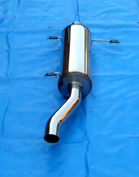

    stahlwerk
    Bei der AGA bitte auf die Autos achten. Die passt nur bei der alten Bodengruppe!
    Bei den späteren Roccos und Cabrios sind die Halter anders.
    Diese habe ich in der Garage liegen
    Novus 55mm

  • stahlwerk
    Mitglied
    Reaktionen
    1.584
    Beiträge
    2.350
    Karteneintrag
    ja
    • 7. Juni 2023 um 09:11
    Ja, ich weiß.
    Die alten Cabs haben noch diese Haken wie bei den Golf 1.
    Der neueren Scirocco 53B und die neueren Cabrios ( ab `88 !? ) haben die anderen Halter, also hinten mit den 3 langen, geraden Aufhängungspunkten am ESD...richtig ?! Zumindest bei Katrins "Acapulco" mit Bj. `93 ist das so...siehe Foto:
    Da muß er im Zweifelsfalle unters Auto schauen.

    https://www.kleinanzeigen.de/s-anzeige/vw-golf1-gti-kruemmer-abgaskruemmer/2272818932-223-7219?utm_source=sharesheet&utm_medium=social&utm_campaign=socialbuttons&utm_content=apapp_android
    Dieses 2 Flutige Hosenrohr(auf dem 4.Bild) brauchst du dazu dann auch noch.
