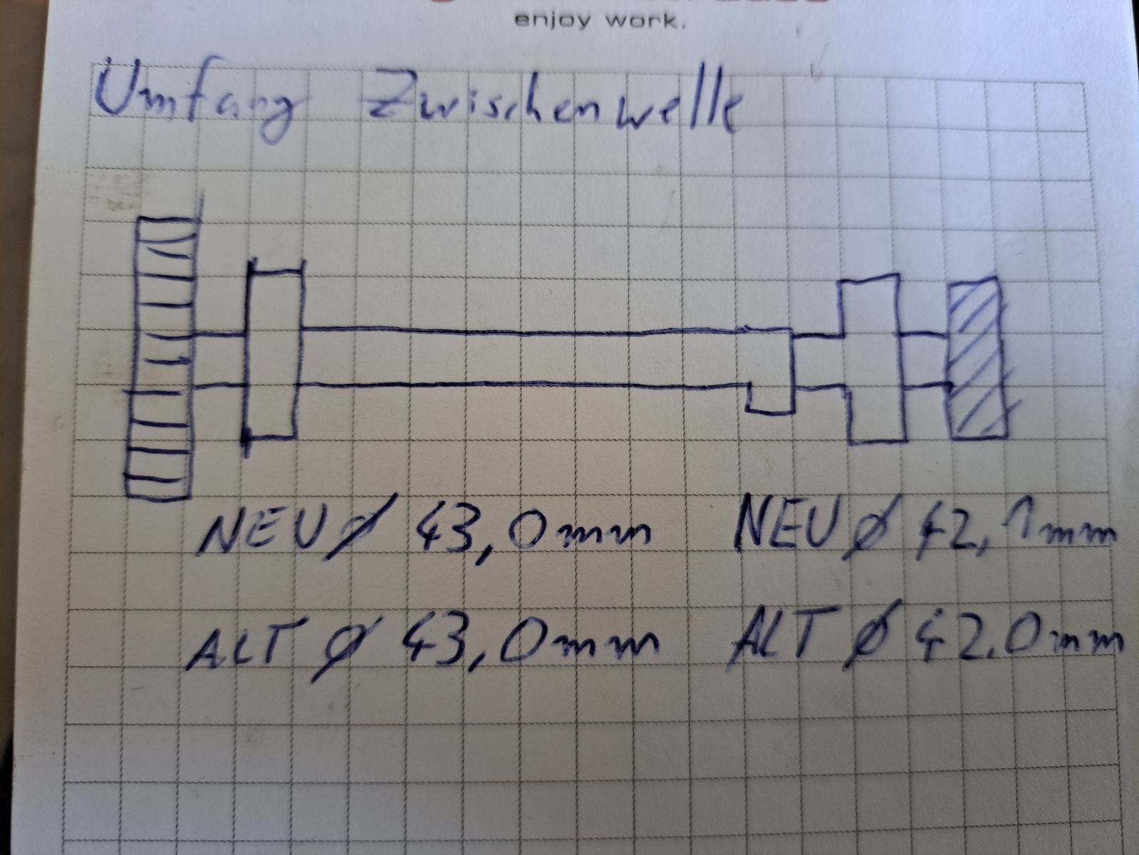

    Mir ist beim Einsetzen einer neuen Zwischenwelle aufgefallen dass diese sich nur schwer mit dem Ringschlüssel drehen lässt. Man muss am Anfang einen Druckpunkt überwinden. Erst dann dreht sie wieder leichter. Dann setzte ich die alte originale wieder ein, die ließ sich genau so schwer drehen. Die Lager sind noch original und nicht sonderlich abgenutzt. Und natürlich hab ich vorher ordentlich Öl aud Lager und Welle gemacht.
    Warum brauch ich überhaupt ne neue Welle?
    Weil ich bei der Demontage des Riemenrades unvorsichtig und mit zu viel Gewalt vorgegangen bin.
    Jetzt hab ich eine neue aus nem Golf 3 drin, welche aber die gleichen Maße haben sollte.
    Im Bildanhang sind die Maße der beiden Wellen, gemessen bei 18°C mit dem Messschieber. Genauere Messungen mit der Bügelmessschraube Folgen.
    Dass die sich normalerweise etwas schwer dreht weiß ich, aber so sehr?
    *Mit "Umfang" im Bildanhang meine ich den Durchmesser.

  • Oben im Bild ist zw. alter und neuer Welle am Lager ein Zehntel Differenz.
    Drehen aber beide gleich schwer ?
    Ein Zehntel ist aber auch n Riesen Unterschied für ein Gleitlager. Das dürfte gar nicht rein gehen.

  • Miss auch nochmal die Lager genau nach mit Bügel .
    ggf. mach die Lagerschalen auch neu, die kosten um 20.... 25€
  • nein, natürlich die Welle . Du hast da Maßunterschiede von 1/10 zwischen den Wellen ... das scheint mir extrem. Zumal die neue größer wäre als Standardmaß.
    Die Lager selbst müsstest Du mit Innentaster messen. Wenn vorhanden ...
    Im Zweifel eben lieber neu machen, bevor die Schalen unrund sind ....

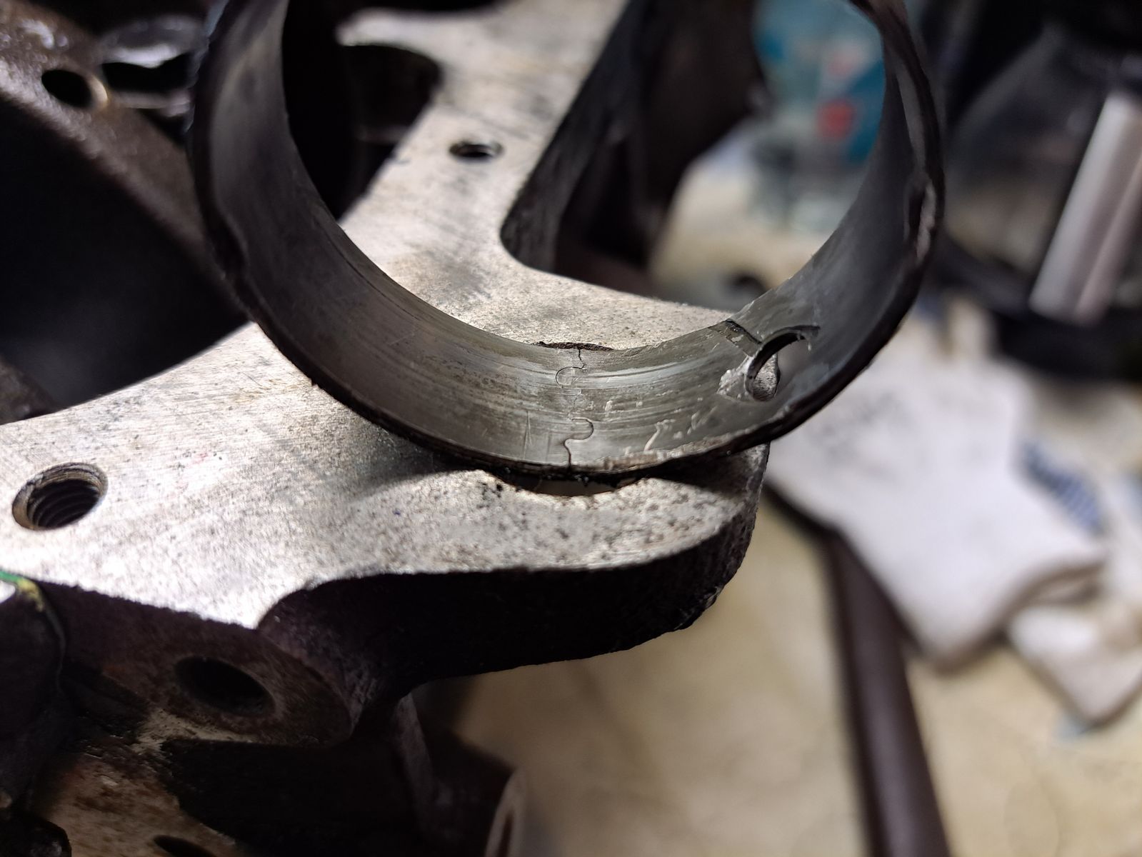

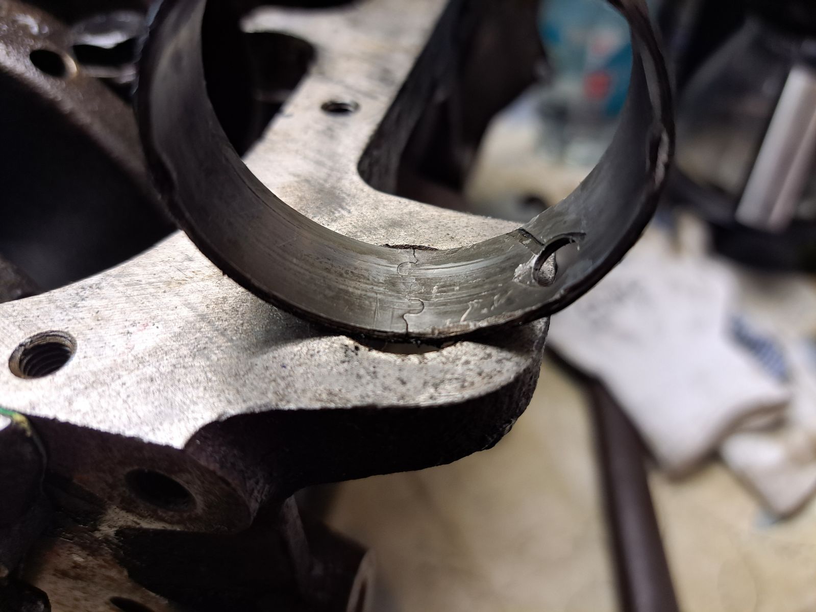

  • Ich denke ich hab heute den Grund für die Schwergängigkeit der Zwischenwelle gefunden. Am hinteren Zwischenwellenlager hats die Beschichtung an dieser Stelle hochgewölbt. Ungefähr einen halben Millimeter.
    Die Lager werden jetzt erstmal neu bestellt. Dann ist das Problem auch gelöst. 8)

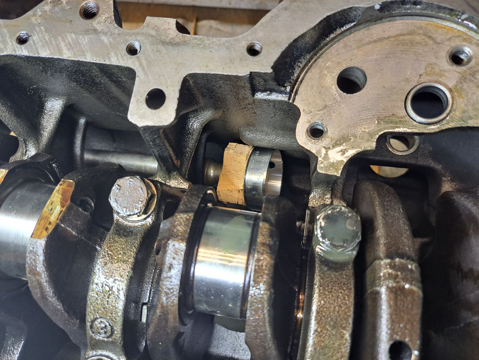

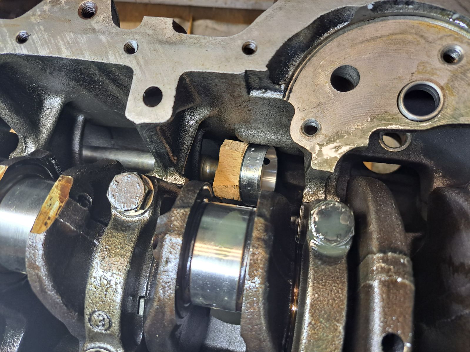

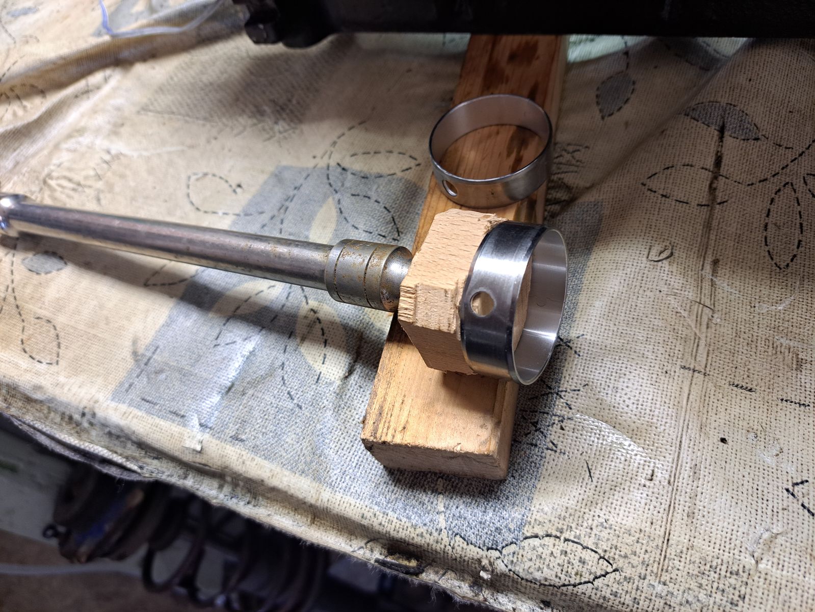

  • Die Zwischenwellenlager sind nun gewechselt.
    Mit meinem selbst gebastelten Spezialwerkzeug (VAS10000 Lagerklopfer :hihi:) . Welches ich aus einem Stück Buchenholz schnitzte. Das Buchenholz war hart genug um nicht zu zersplittern und weich genug um das Lager nicht zu beschädigen.Natürlich hab ich dabei drauf geachtet dass die Kerbe Richtung Verteiler ist. ;)
    Jedenfalls ist das jetzt ein riesen Unterschied zu vorher. Die lässt sich jetzt viel leichter drehen.
