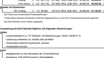

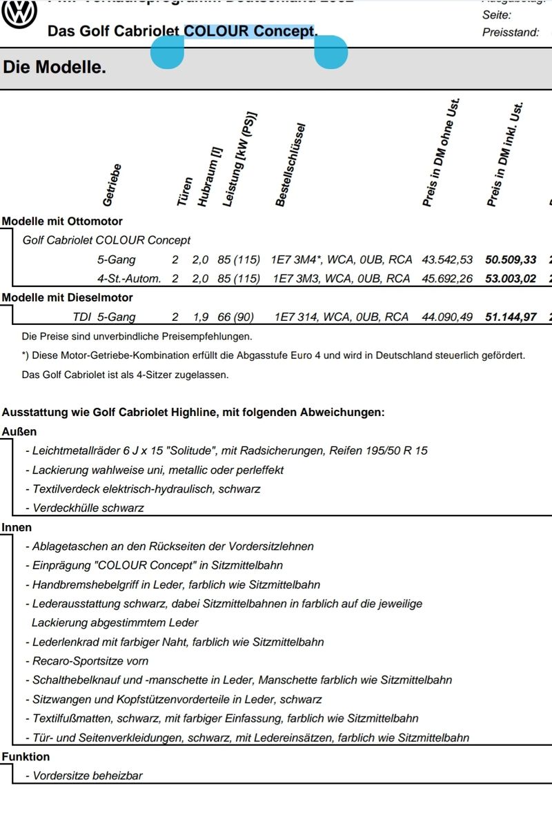

Hier mal eine Info, was das Teil mal gekostet hat und was es "mehr" hatte:
Also auch das E-Verdeck gehört dazu. Ich habe seit 1996 (auch beim G1C) ein E-Verdeck gehabt und möchte es nicht missen.
