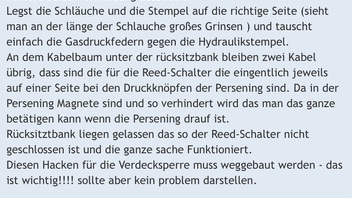

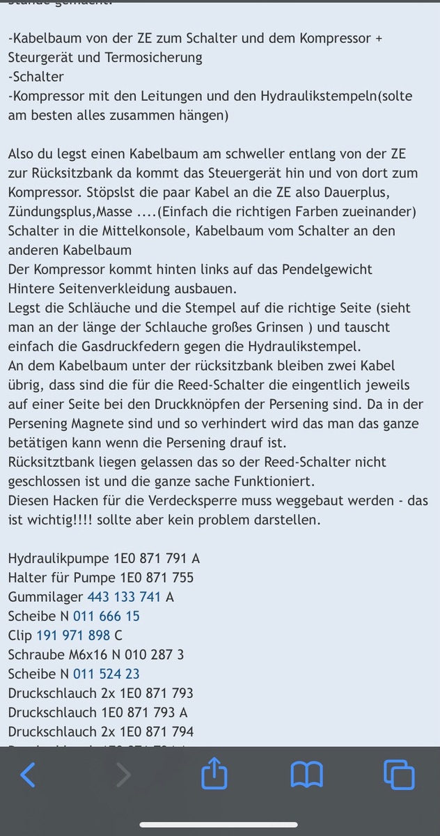

Benötigt für den Umbau werden Hauptsächlich die Hyraulikpumpe, die zwei hydraulischen hebezylinder und die Verkabelung
ich habe hier eine Beschreibung in Wort und Bild vorliegen in dem alles beschrieben ist. Problem ist ich kann es nicht selbst
Und es müssen ja auch keine Neuteile sein. Denke das Set wird so um 250 Euro liegen gebraucht und ca. Drei Stunden Arbeit machen die Ich natürlich auch nicht kostenlos gemacht haben möchte
Mit der detaillierten Anleitung sieht es nicht kompliziert aus

Geklärt ist auch, dass es keinen Unterschied gibt. Einfach die manuellen Dämpfer gegen die Hydraulikteile tauschen.
Sinnvoll wäre natürlich gleich neue Hydraulikschläuche zu nehmen. Im golf3cabrio Forum wird ein neuer Satz mit Forenrabatt angeboten.
