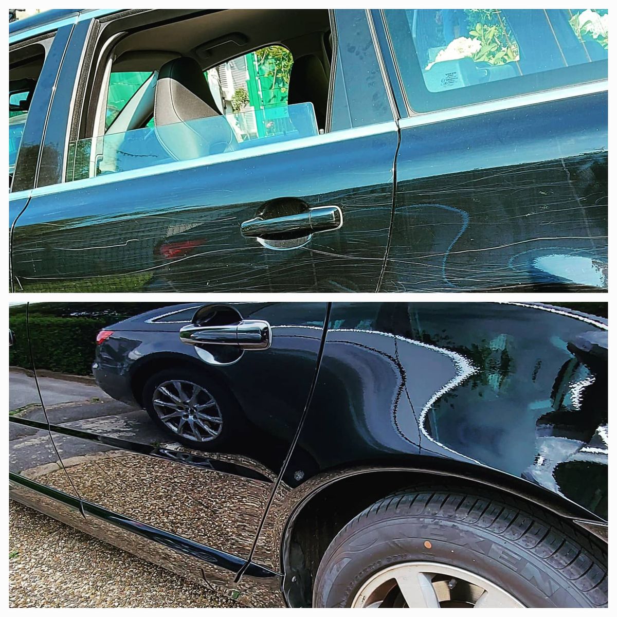

Poliert hab ich wie erwähnt mit Sonax Profiline in 2 Gängen. EX 5 0 5 im ersten und EX 4 0 6 im 2. Gang.
Der schwarze Lack vom Sportline ist recht weich. Selbst mit der Fimishpolitur und weichem Pad gab es noch deutlichen Antrag.
Habe mich für Sonax Profiline Speed Protekt entschieden.
Sehr sehr einfach in der Anwendung und tolles Ergebnis Bei Bedarf ist das auch fix nach der Wäsche erledigt.
Der Preis liegt bei 22€ für einen Liter.
