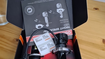

    Ich fand das Licht trotzdem immer grausig. Trotz Relais, Nightbreaker und neuer Hella-Scheinwerfer. Und das nicht erst seit als Vergleich der Octavia mit Matrix-LED herhalten muss, sondern auch schon vorher mit dem Polo 9n3 und H7 als Vergleich, oder auch meinem Firmensprinter (auch mit H7).
    Insofern freu ich mich auch die Erfahrung mit den H4-LED, auch wenn die Lichtfarbe für meinem Geschmack sicher eher unschön im Golf 1 ist.
    Aufgrund des Wetters wirds aber noch etwas dauern
