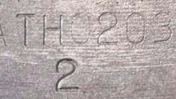

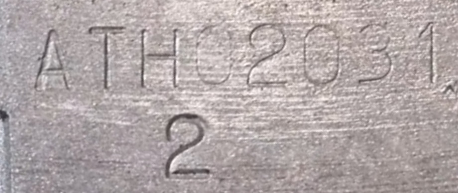

  • Hab das hier auf dem Gehäuse der Kupplung.....was bedeutet das nun?
    Somit ist bei ein Getriebe aus dem 2er oder 3er Golf verbaut,es sollte eigentlich ein ACD rein.
  • Somit ist bei ein Getriebe aus dem 2er oder 3er Golf verbaut,es sollte eigentlich ein ACD rein.
    oder ein AUG
    Das ATH ist etwas länger übersetzt damit etwas komfortabler als das AUG (ACD) weil bei gleicher Geschwindigkeit die Drehzahl niedriger ist.
    Diese Drehzahlabsenkung wird durch etwas weniger Agilität erkauft

  • Baujahr 3/92
    Im 2H wurde von 09/89 bis 07/93 ausschließlich das AUG verbaut !
    Wenn Dein Cabrio also einen 2H Motor hat, dann gehört, wie Sharky schon geschrieben hat, dort ein AUG Getriebe rein.
    Das AUG ist sozusagen ein Sportgetriebe ab Werk...also kurz in der Abstufung von Gang zu Gang für gute Beschleunigung ( ohne große Drehzahlsprünge ) .
    Für den 2H Motor eigentlich das beste Getriebe.
    Das ATH hat dann wohl mal jemand nachträglich verbaut...aus welchen Gründen auch immer.
