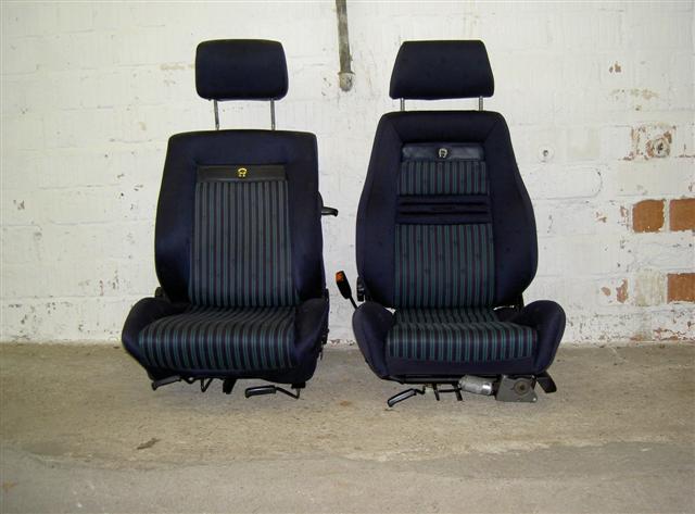

    Um mal gemessene Werte zu nennen: Der Unterschied in der Rückenlehen Originalsitz (ca 53cm) zu RECARO (ca 63cm) ist damit ca 10cm, kommt sicher auch auf den Zustand des Sitzpolsters an, übrigens im belasteten Zustand.
    Je nach Konsole (Golf, Scirocco, Recaro/Wichers - elektr./mechanisch höhenverstellbar oder eben nicht) kann man dann bestimmt etliche cm mehr in der absoluten Sitzflächenhöhe raus- bzw herunterholen.

    Hier mal "Sportsitz" und Golf 2 Recarositz mit Aignerbezug im direkten Vergleich.
    (Hinweis: beide sind tiefergelegt und damit auf dem Niveau des Corradositzgestells)

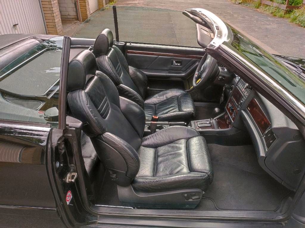

    Vielen lieben Dank schon mal!
    Ich werde mal die Lehnenhöhe der Recaros im Audi Cabrio messen. In denen sitze ich nämlich super....
    Zuletzt habe ich diese Sitze saniert und bin deshalb vielleicht etwas verwöhnt. :(
