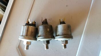

    Zuerst mal den Öldruckmesser raus geschraubt und auf Durchgang gemessen.
    Ergebnis: er hat als einziger der drei vorhandenen Öldruckgeber keinen Durchgang auf das Gehäuse.

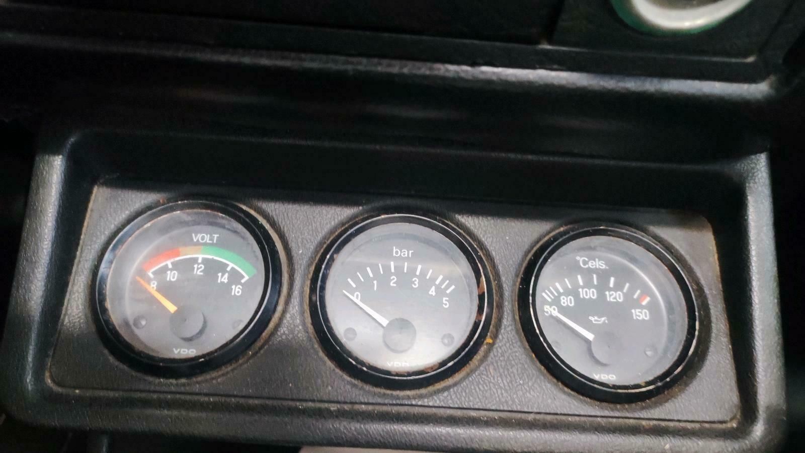

    Anschließend einen aus einem Audi B3 mit einem Messbereich von 0 bis 5 bar eingebaut. Also passend zur neuen Anzeige. Jetzt funktioniert selbige auch scheinbar normal und bei einer kurzen Testfahrt sah das erstmal okay aus.
    Leerlauf: 0,9 bar bei 900 U/min und 80° Öltemperatur
    Bei 2000 U/min Öldruck bei 1 bar
    Bei 3000 U/min Öldruck bei 2 bar
    Maximal ca. 3,5 bar unter Volllast und hoher Drehzahl.
    Als das Öl allerdings etwas wärmer wurde (90-100°), ist der Öldruck im Leerlauf auf 0,5 bar und darunter abgefallen. :/
    Insgesamt macht er aber erstmal Öldruck und es sieht nicht vollkommen abwegig aus. Wenn jemand einen JH mit originaler Öldruckanzeige hat... gerne Vergleichswerte mitteilen.

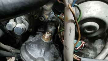

    Ich muss nochmal auf DIESEN Beitrag zurückkommen. Ursprüngliches Ziel war es ja, die Öldruckwarnung zu beseitigen. Das hat leider bisher noch nicht funktioniert. Jedoch fahre ich teilweise 20km bevor die LED und auch der Summer losgeht und dann unter 3000 U/min nicht mehr "verstummt". Hier nochmal die aktuelle Konfiguration zum Überblick
    - Motor JH
    - Öldruckschalter 056 919 081 E, 1,8BAR M10X1, weiss, im Ölfilterflansch
    - Öldruckschalter 028 919 081 D, 0,25BAR M10X1, blau, seitlich am Kopf
    beide Schalter sind neu
    - Zusatzinstrumente sind momentan ausgebaut und auch der Geber für Öldruck ist nicht montiert
    - Geber für Öltemperatur 049 919 563 A, 0-150C M10X1, weiss im Ölfilterflansch (jetzt funktioniert die Öltemperaturanzeige in der MFA auch wieder)
    - die Ölpumpe ist eine neue Pierburg
    Wer hat dazu eine Idee?
