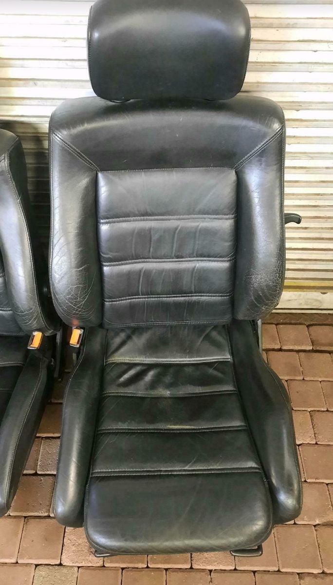

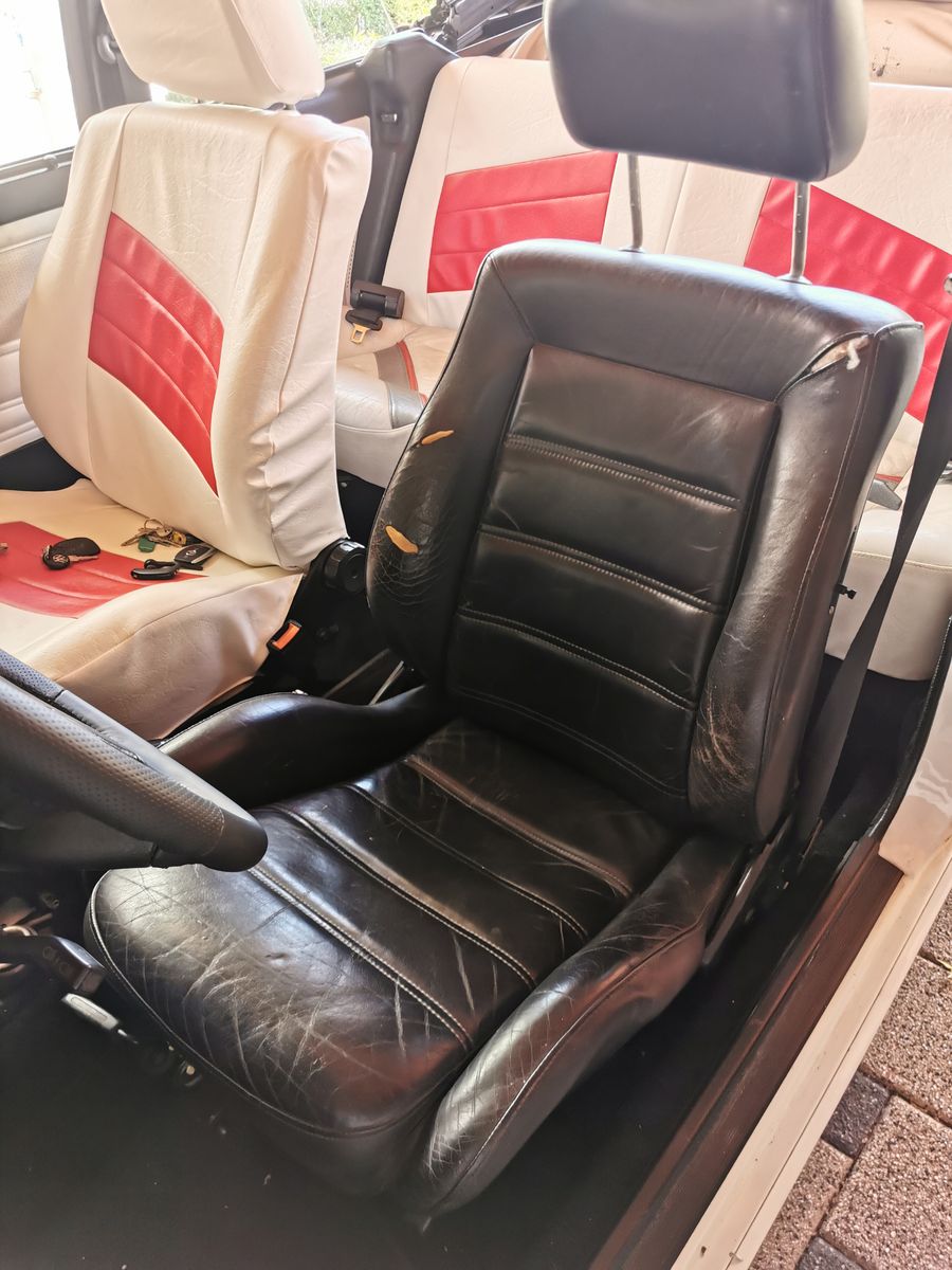

    Das ganze ist halt nicht so einfach .... 2m groß ist nicht gleich 2m gross.
    Ich bin eher mit meinen 2m ein Sitzriese.... kurze Beine, Langer Oberkörper.
    Die normalen Sportsitze enden an meinen Schulterblättern und drucken so den oberen Oberkorper nach von, die Nackenstütze ist eher ein Genickbrecher.
    Somit hatte ich die Sitze sehr früh gegen Recaros mit passendem Sitzgestell aus dem Zubehör getauscht.
    Rückenlange top... Aber...Damit kam ich zu hoch und der Kopf hing unter dem Himmel.
    Konsolen gekurzt und geschweißt war einige Jahre erträglich.
    Sportline Recaros mit Sitzhöhenverstellung kamen danach.
    Aber das sitzen war identisch mit den umgeschweissten Recaros.
    Also... nächste Evolution ... Elektrische Recaros aus dem Corrado.
    Diese nun lassen entspanntes Sitzen zu, auch was die Kopffreiheit angeht.
    Aaaaber ... wenn die unten sind, passt kein Fuß mehr unter den Sitz, also hinten sitzen ist da nicht mehr.

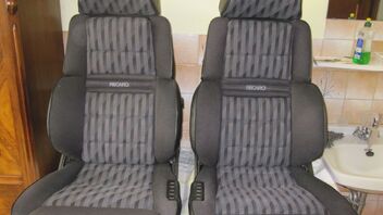

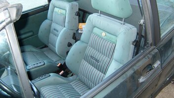

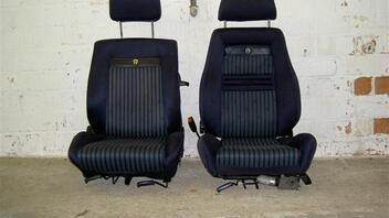

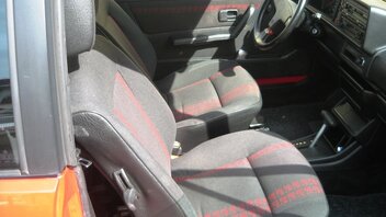

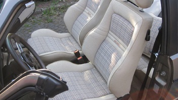

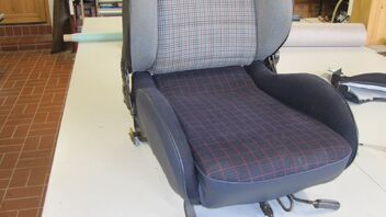

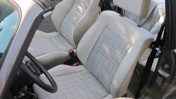

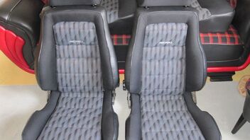

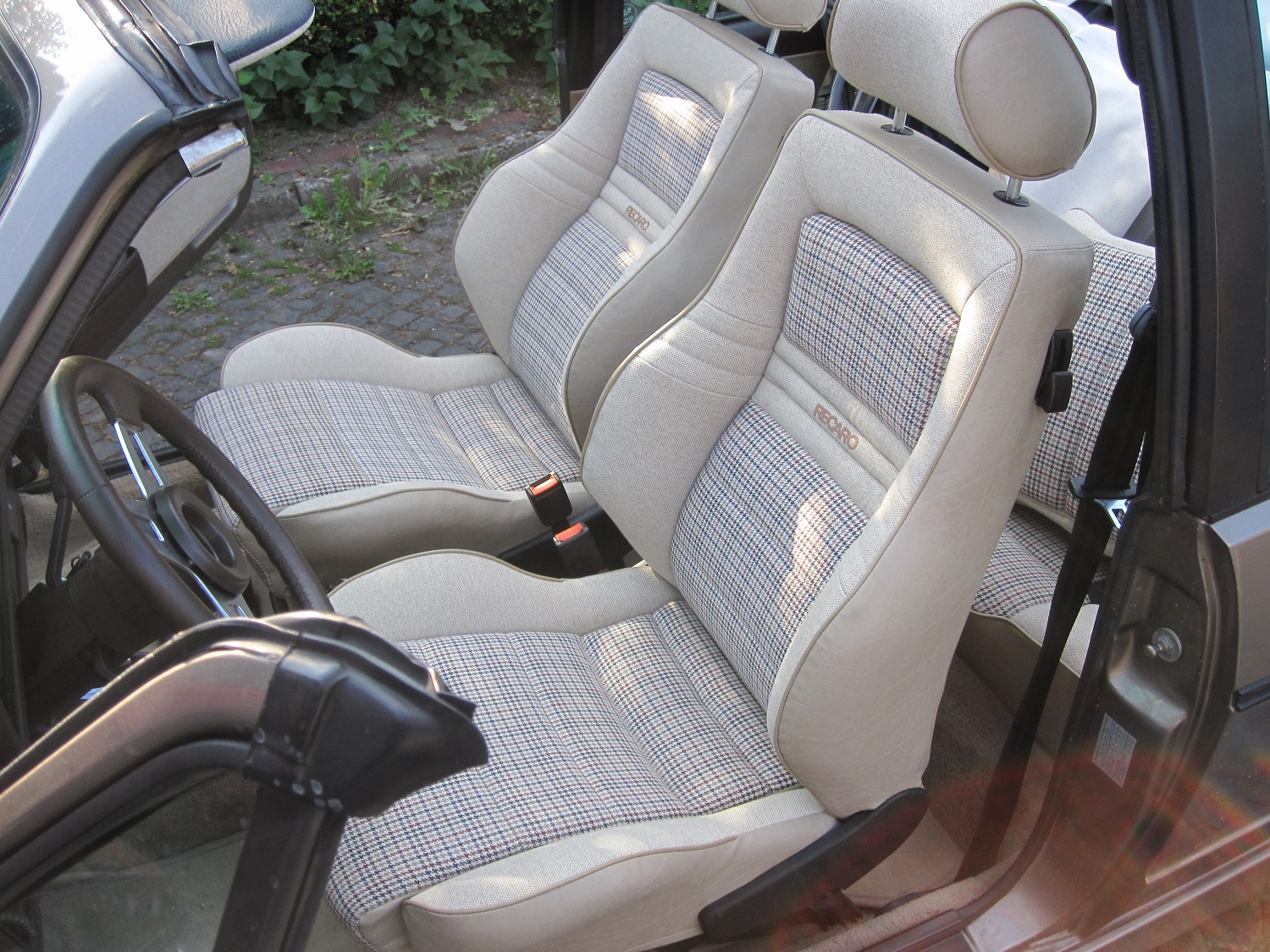

    Eine Möglichkeit wäre noch auf Corradositze zu wechseln.
    Die sind entsprechend tief, haben eine Höhenverstellung
    und sehen den Sportsitzen recht ähnlich.
    Die zweite Variante wäre sich umgebaute Golf 3 Recaros ins Cabby zu pflanzen.
    Die gibt es (noch) für einen überschaubaren Taler zu ergattern.
    Sportline- oder Edition One-Recaros mit elektrischer Konsole
    sind preislich mittlerweile jenseits von Gut und Böse...
    "Schön und gut.
    Die passen dann aber optisch nicht zu der vorhandenen Ausstattung."
    Das lässt sich alles regeln. ;)
    Wie sieht denn dein Caribo von innen aus?
    Gruss Futzy

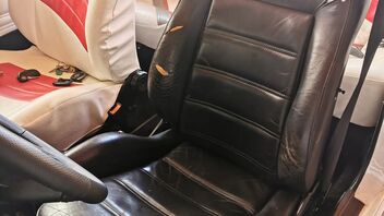

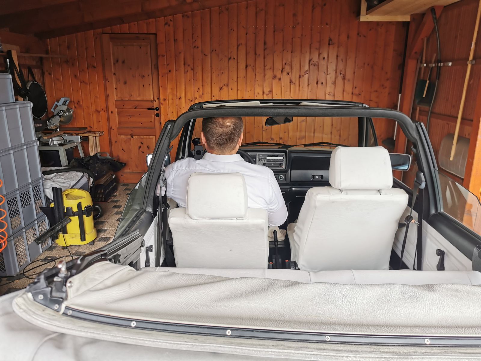

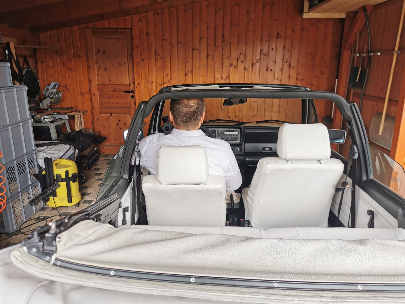

    • #13

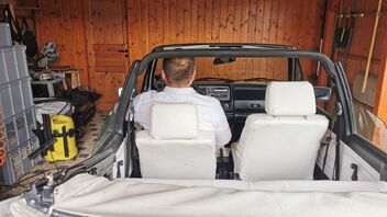

    Guten Morgen.
    Na das sind doch ein paar Optionen.... Im Anhang mal zur Veranschaulichung ein Bild der aktuellen Situation, das weiße Hemd nimmt leider etwas den Kontrast. ?(
    Wie man sieht, muss auch die Innenausstattung mal gemacht werden und vorher will ich das Sitzthema gelöst haben.
    p.s.: kann ich hier tatsächlich keine Bilder vom eigenen Server einfügen? :/
      • 299,65 kB
      • 1.600 × 1.200
    Grüsse
    Einmal editiert, zuletzt von Mech© (27. Juni 2022 um 08:10)

    • #15
    Zitat von Mech©
    Guten Morgen.
    Ja das sieht wirklich nicht so gut aus für den Rücken. Also da würde ich auch mit dem Cabrio Zentrum sprechen. Denke der hat einige Optionen auf Lager.

    • 27. Juni 2022 um 08:52
    • #16
    Na das war auch der Plan für Innenausstattung und Verdeck, aber eben erst wenn ich die Sitze getauscht habe. Wie man sieht, helfen mir ein paar cm Schaumstoff entfernen nicht wirklich. Mal ganz abgesehen vom Sicherheitsaspekt....
