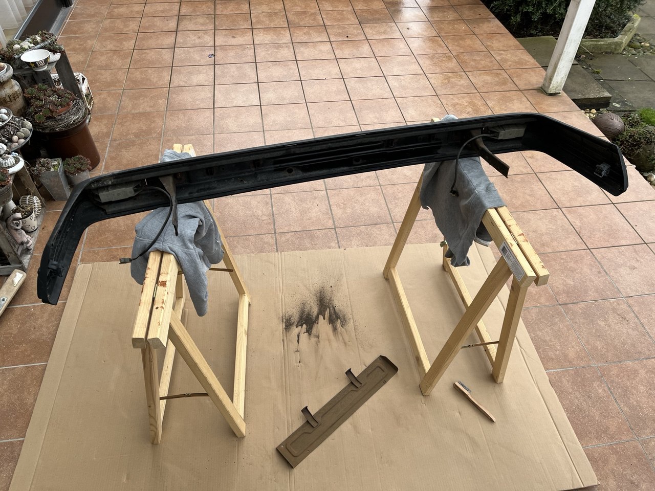

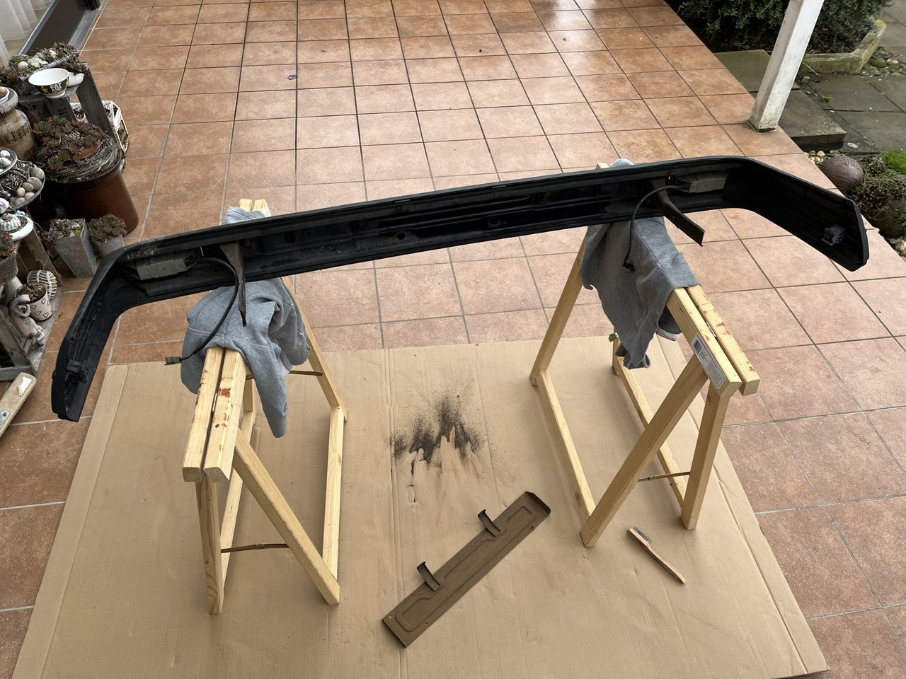

    der Frontspoiler ist nicht original.....der gehört zum GTI
    ans Cabrio gehört der schmale Spoiler
    Frontspoiler, passend für Golf I, CL Optik
    passend für Golf I + Cabrio Jetta I  Caddy I Entspricht Original Nummer 171 805 903 Clip zur befestigung werden 5 Stk. benötigt…

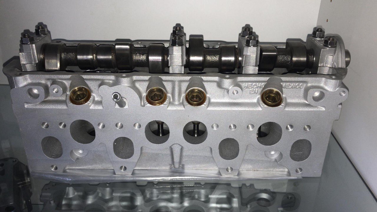

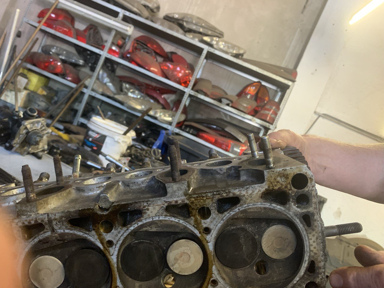

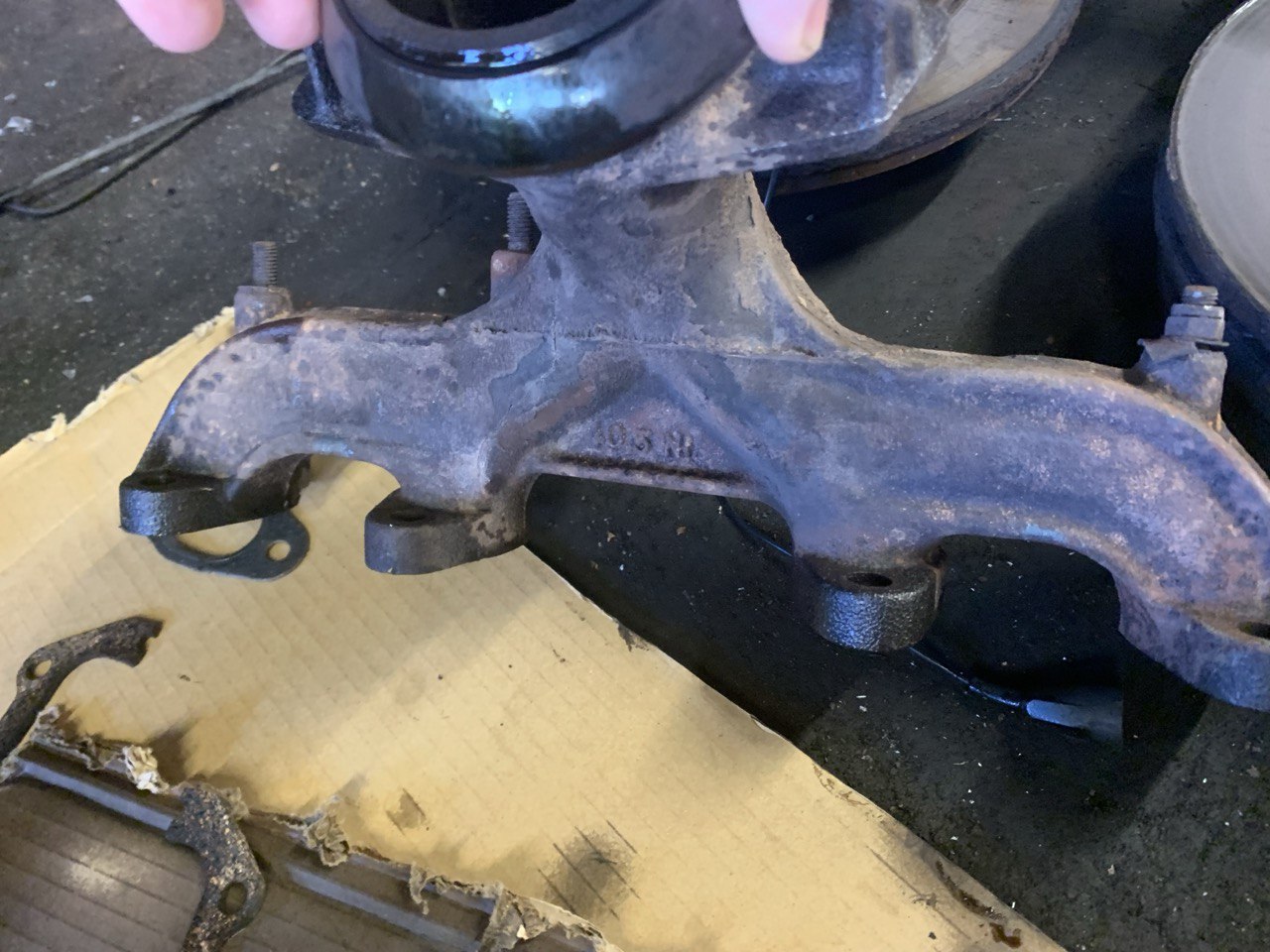

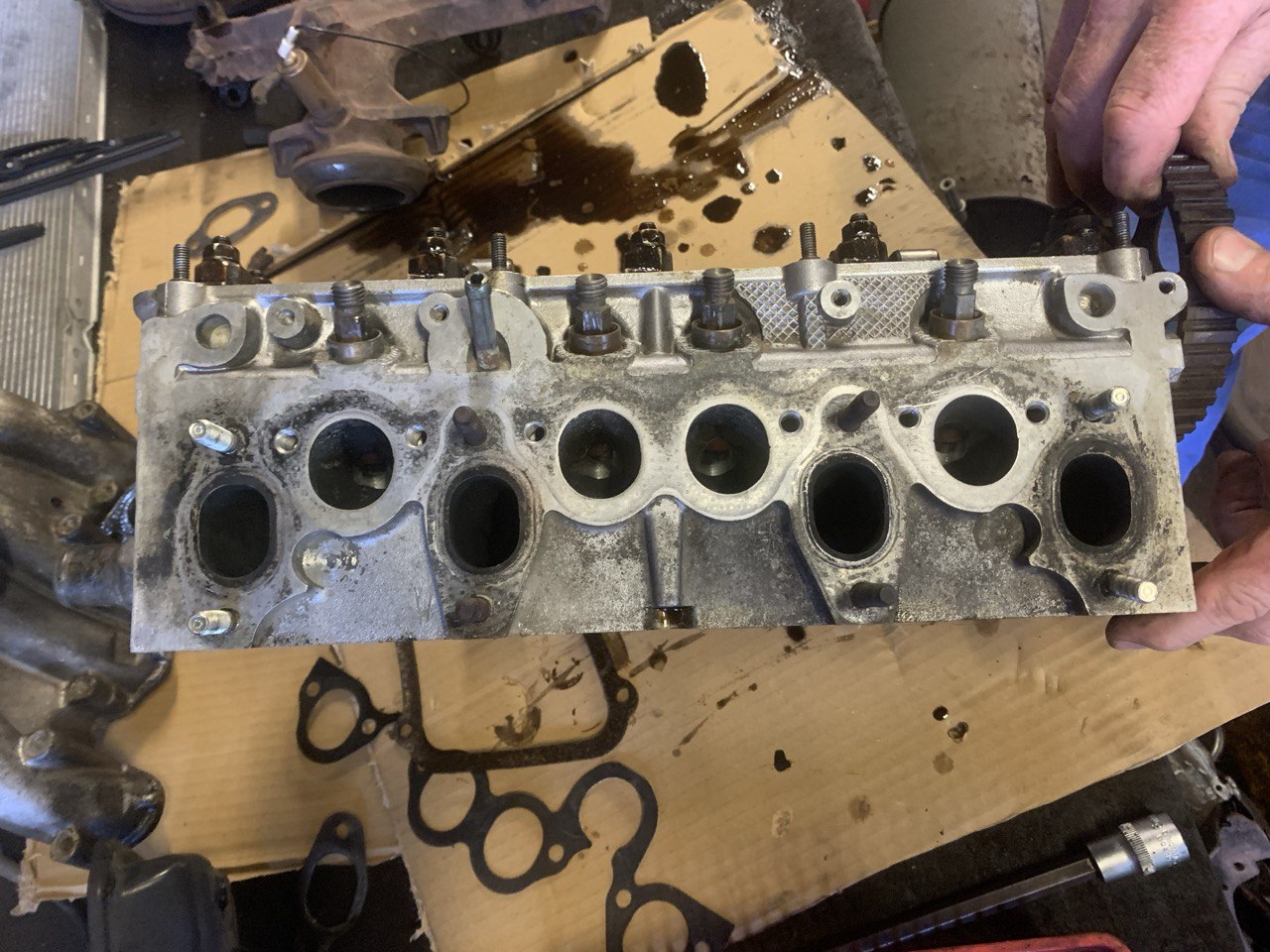

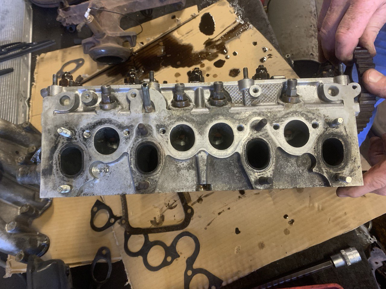

    • Krümmer hat einen riss
    • Zylinderkopf defekt, außerdem wohl nicht passend zum Motor (wahr wohl vom DX)
    • Einige Stehbolzen am Zylinderkopf mussten ausgebohrt werden
    • Bremsleitung war Falsch verbaut und undicht (laut Meister wohl Lebensgefährlich)
    • Eine Trommelbremse defekt
    • Weitere Anmerkungen vom Meister
      - Fahrwerk wohl grenzwertig, aber nicht akut
      - Kupplung müsste wohl auch mal gewechselt werden
      - Erfreulich, Karosserie so gut wie rostfrei
      - Mengenteiler wie neu
    Das waren Riesenbaustellen... der Wagen stand dann erstmal mehrere Wochen in der Werkstatt und ich habe überlegt, wie ich damit nun umgehen soll.
    Nach reichlicher Überlegung habe ich mich für einen Wiederaufbau des Wagens entschieden und habe es nicht bereut. Man steht halt auf und lernt aus seinen Fehlern ;)
    Was wurde gemacht:
    • Neuer Krümmer, leider nicht original
    • Neuer Zylinderkopf, naja nicht ganz neu, war ein überholter im Austausch für meinen alten und ein paar Euros
    • Lichtmaschine und Wasserpumpe neu
    • Bremsleitung und Trommelbremsen wurden vom Meister erneuert
    Danach fuhr der kleine wieder und nach einigen Monaten konnten wir uns wieder richtig anfreunden. :whistling: :)

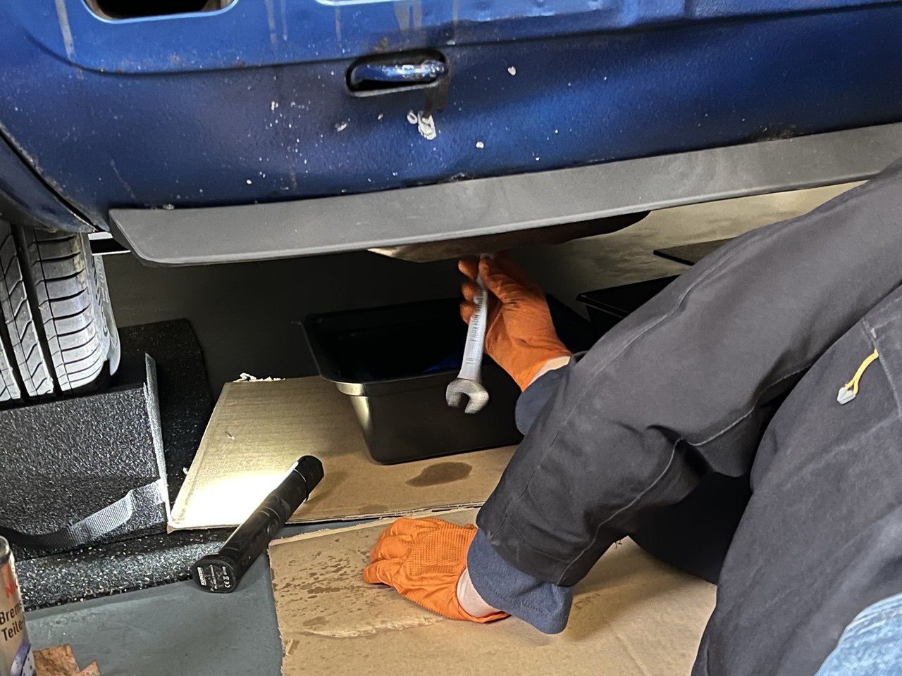

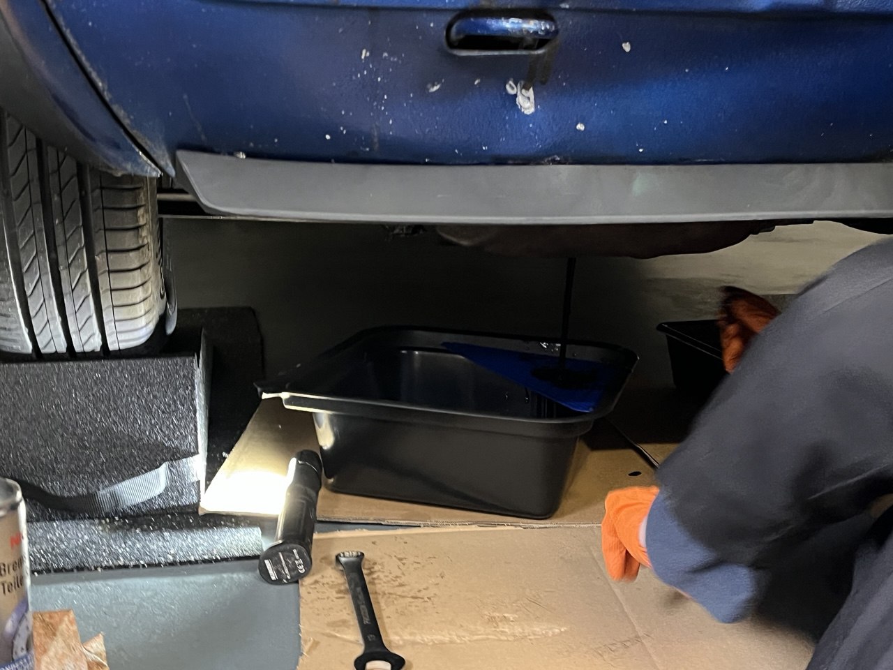

    • Wartungen (Ölwechsel, Zündkerzen, Zündverteiler, Filter)

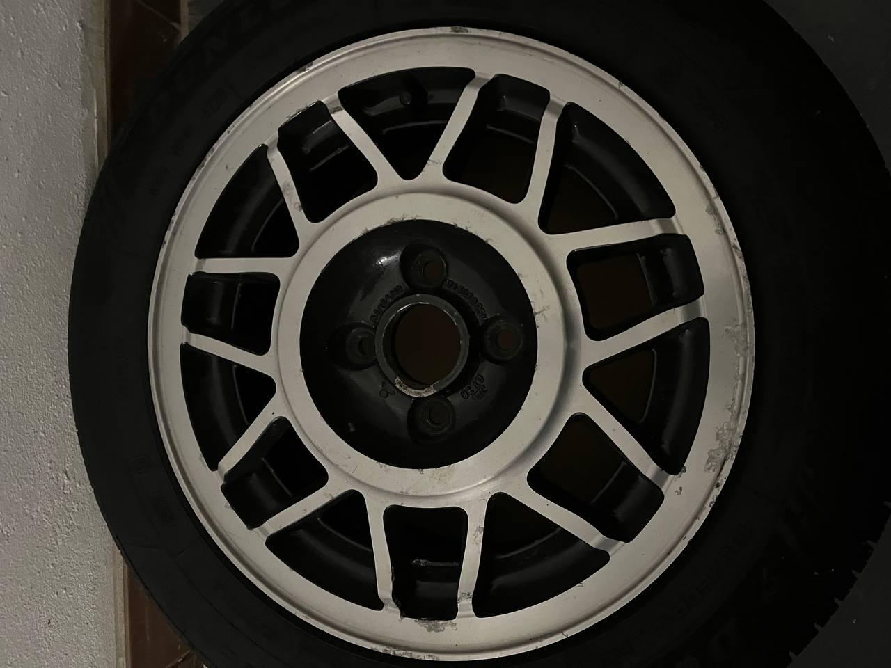

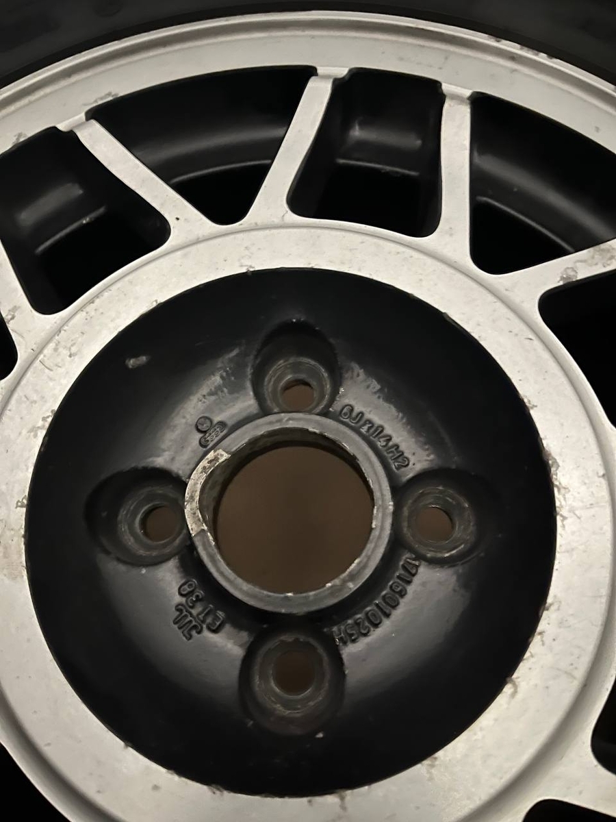

    • Neue Felgen (die alten wurden anscheinend mit einem Stemmeisen bearbeitet...)

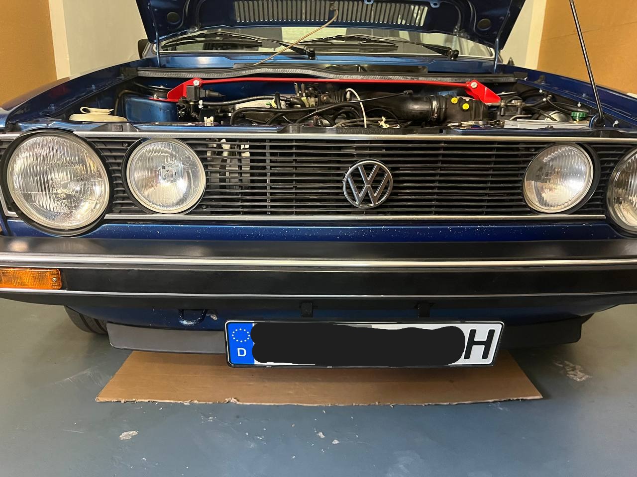

    • Frontlippe ausgetauscht

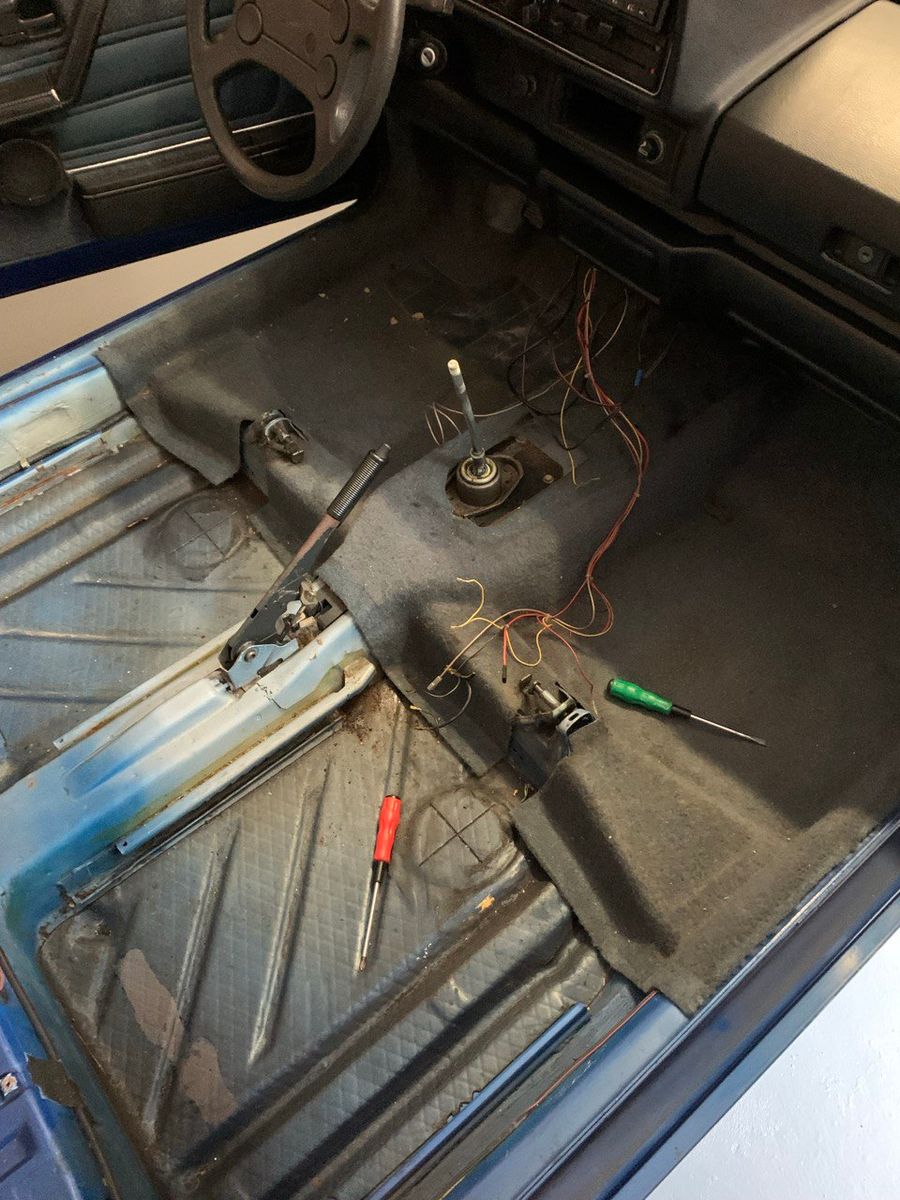

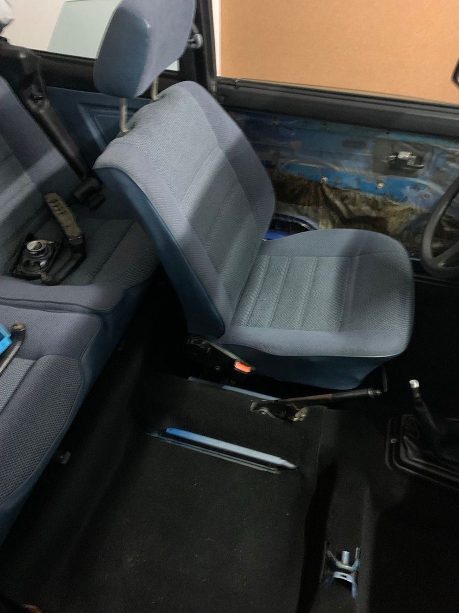

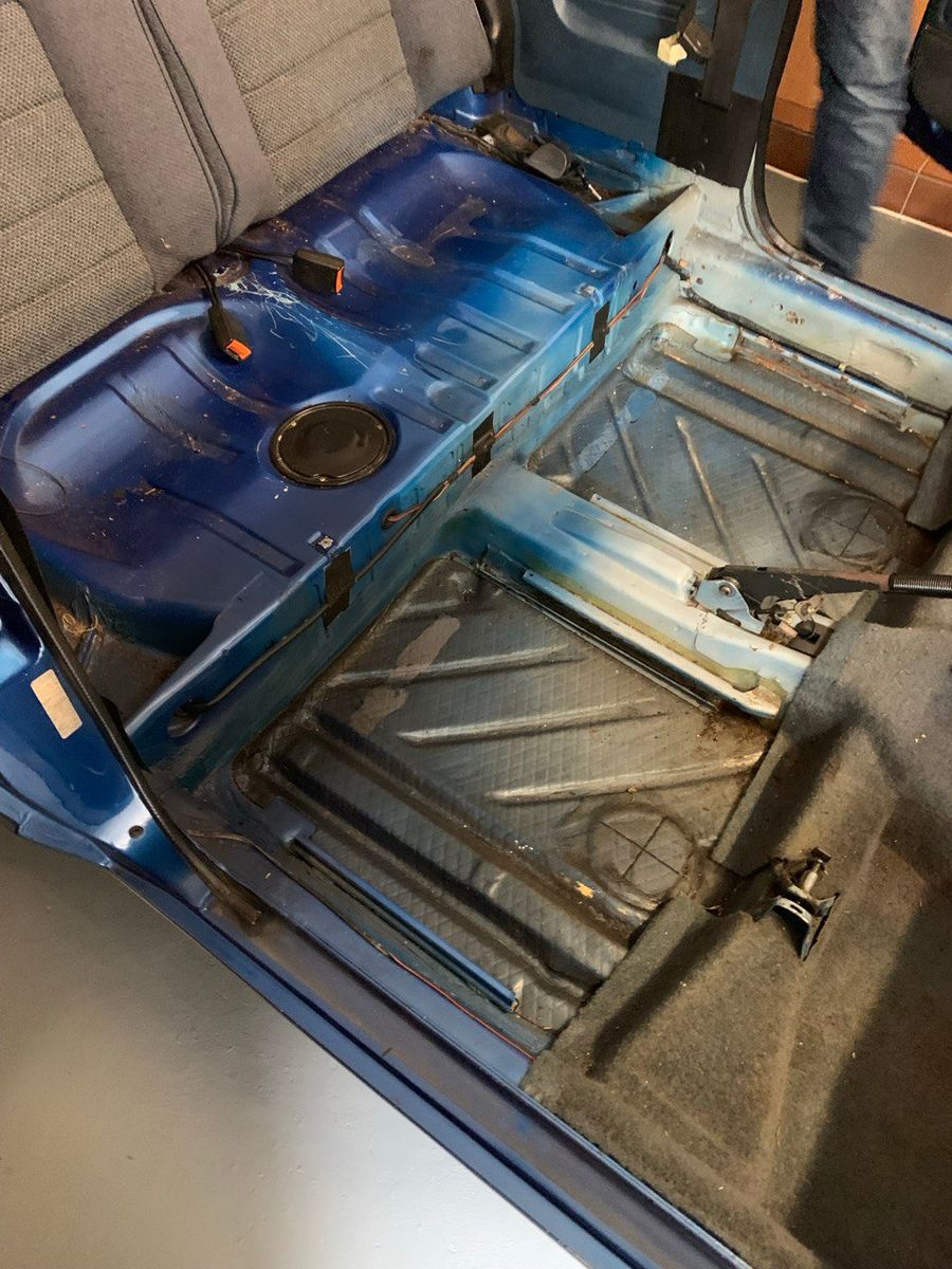

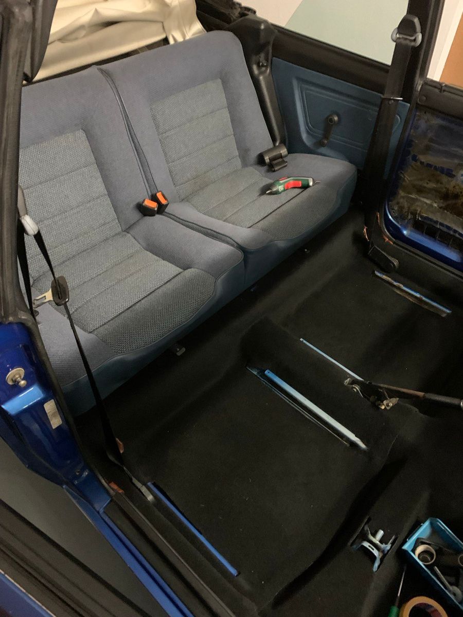

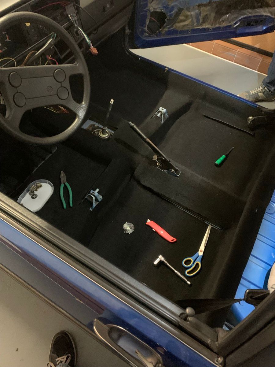

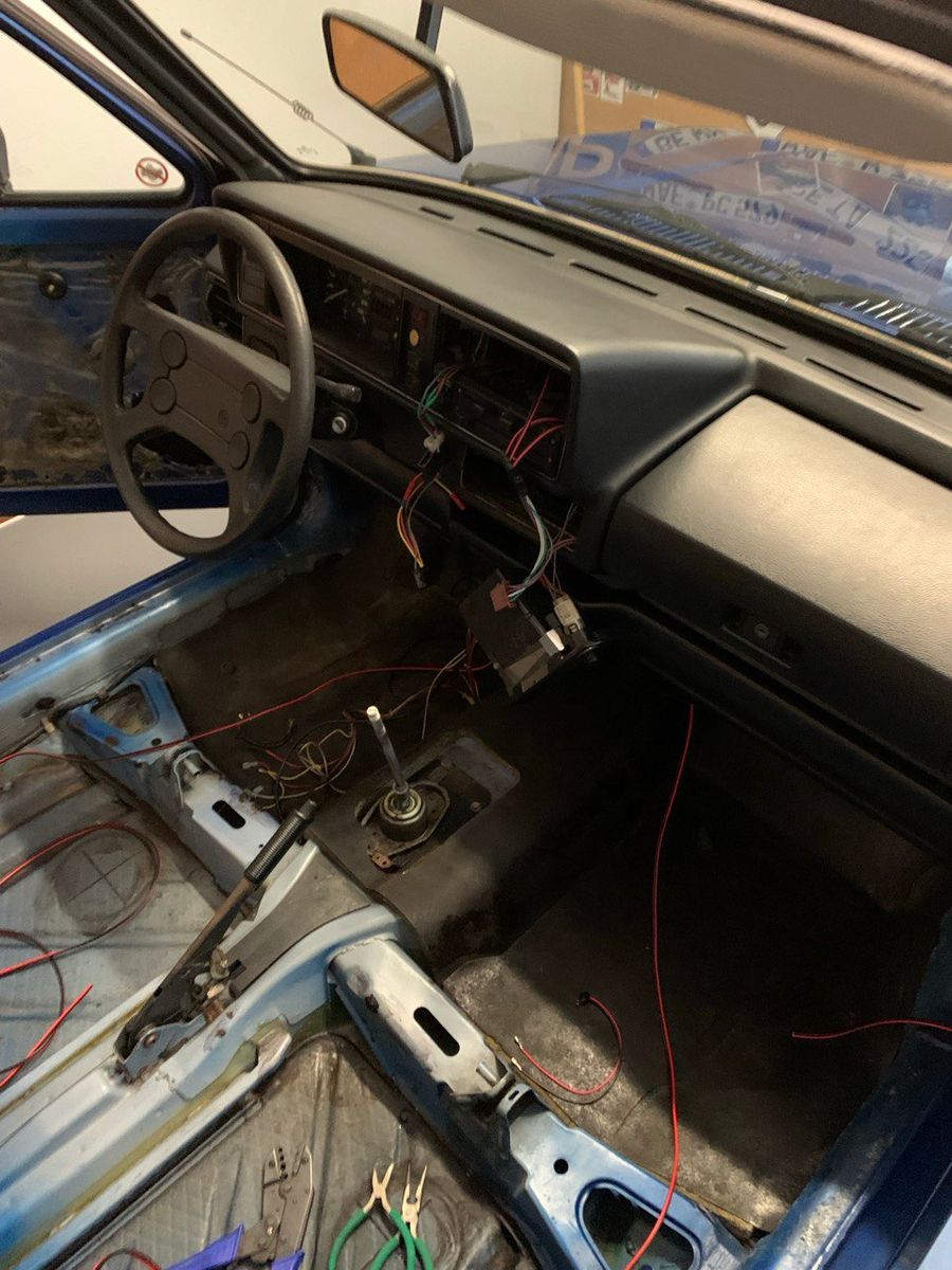

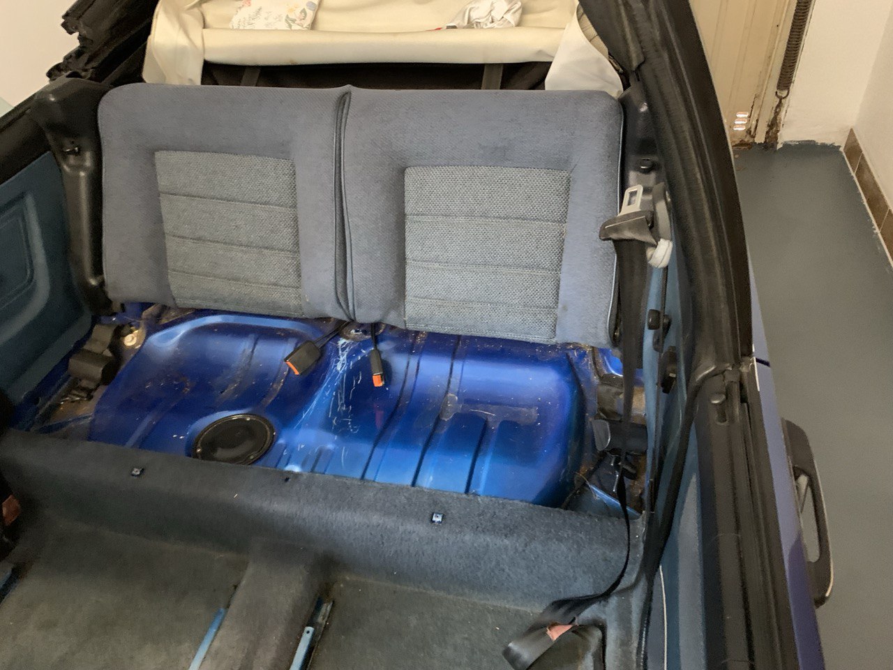

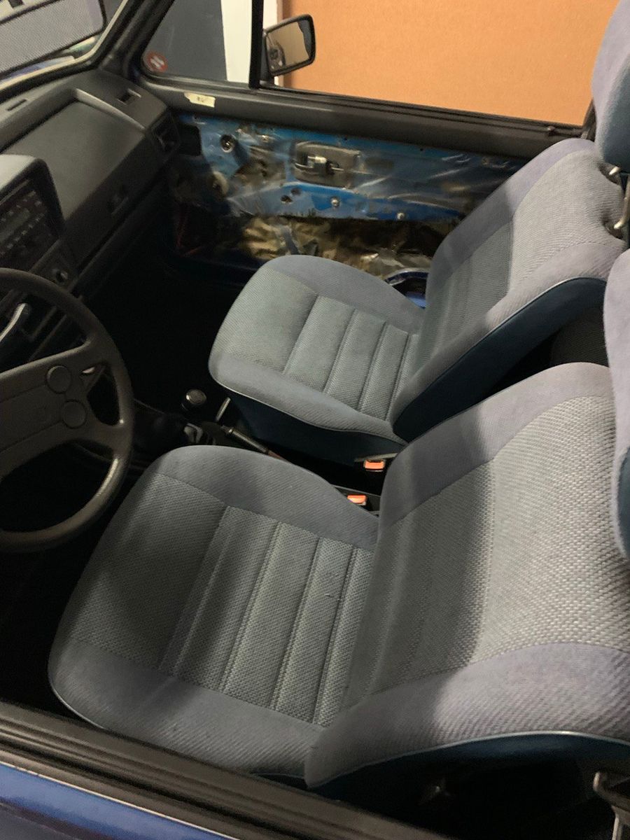

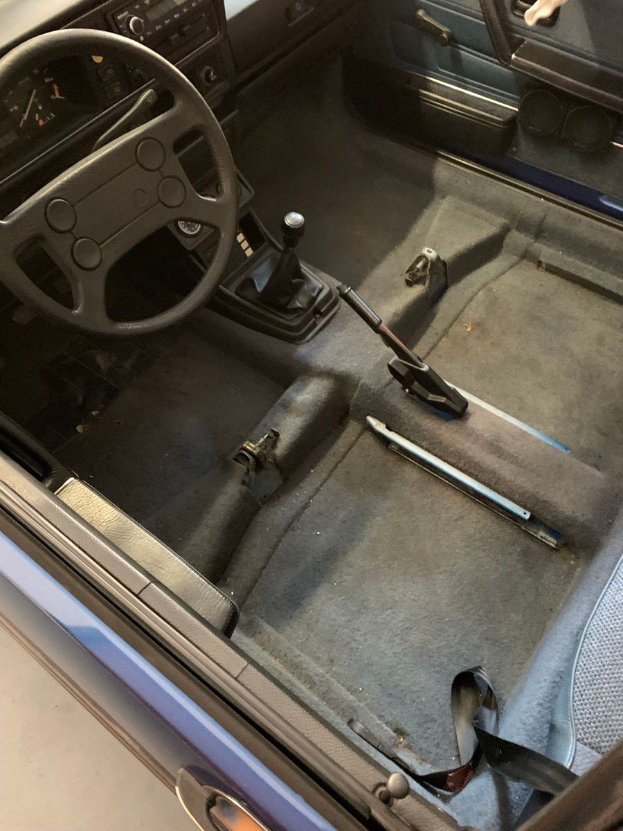

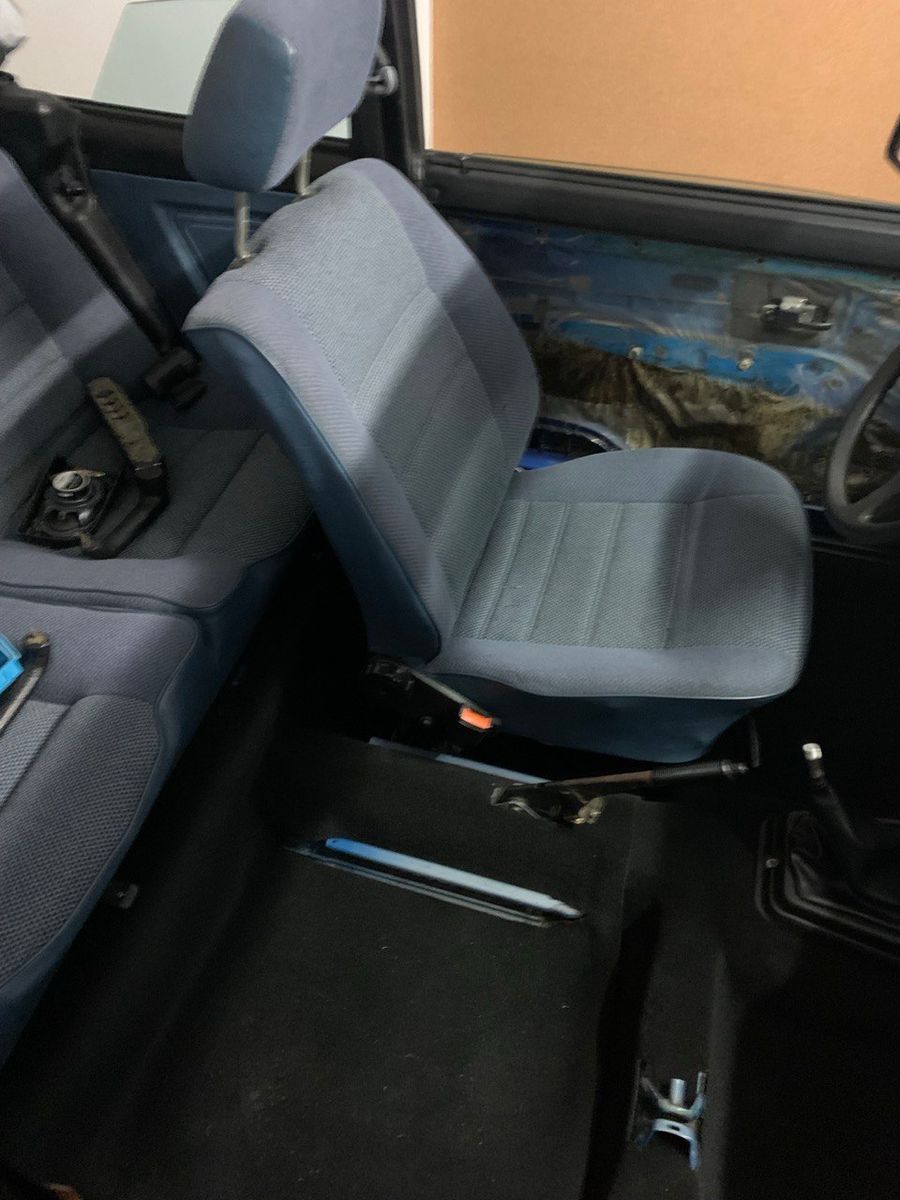

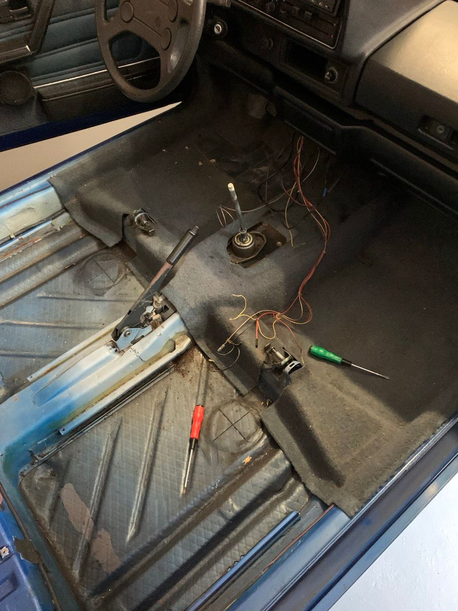

  • Teppich tausch + Gleitschienen der Sitze und Sitzreinigung.
    War in Ordnung und für Leute ohne Fachwissen (wie mich) leicht zu erledigen.
    Außerdem wurde zu dem Zeitpunkt die neuen Boxen verkabelt.

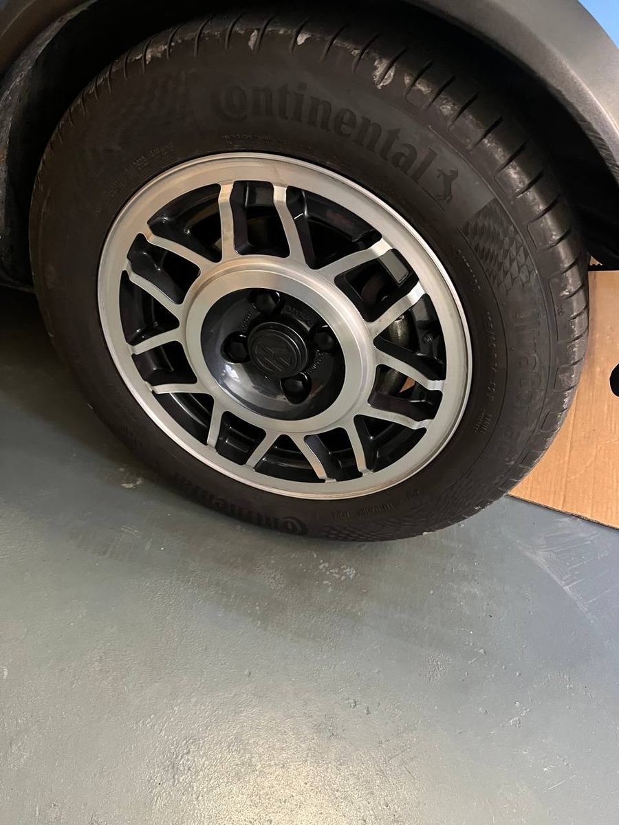

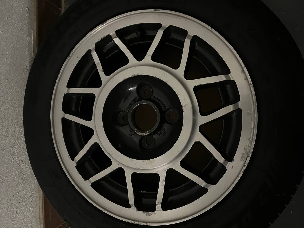

  • Überholte Felgen aus der Bucht. Die alten Felgen waren schon nicht mehr schön.
    Wurde anscheinend auch mit einem Brecheisen von der Achse geholt. Rechts eine der neuen Felgen.

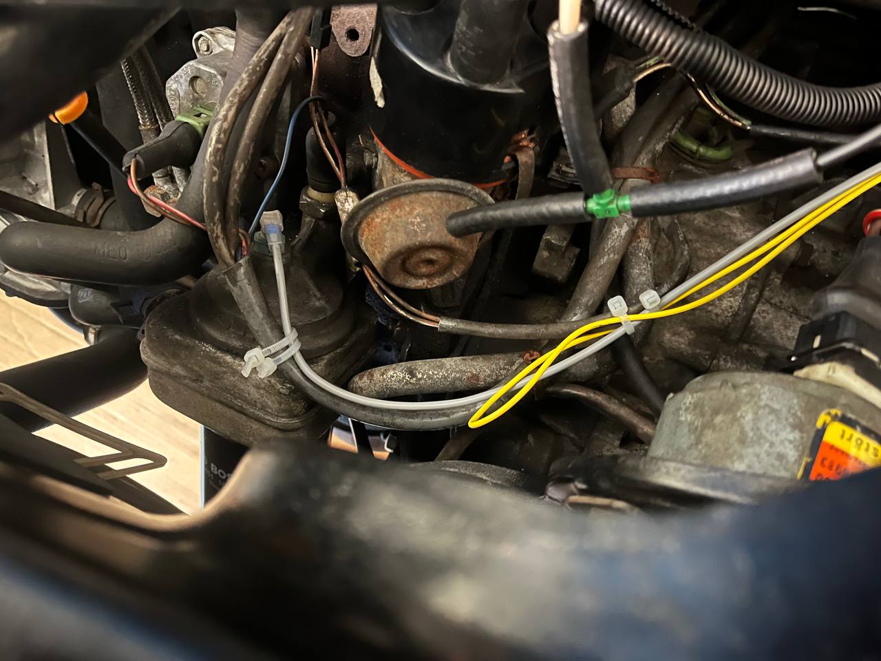

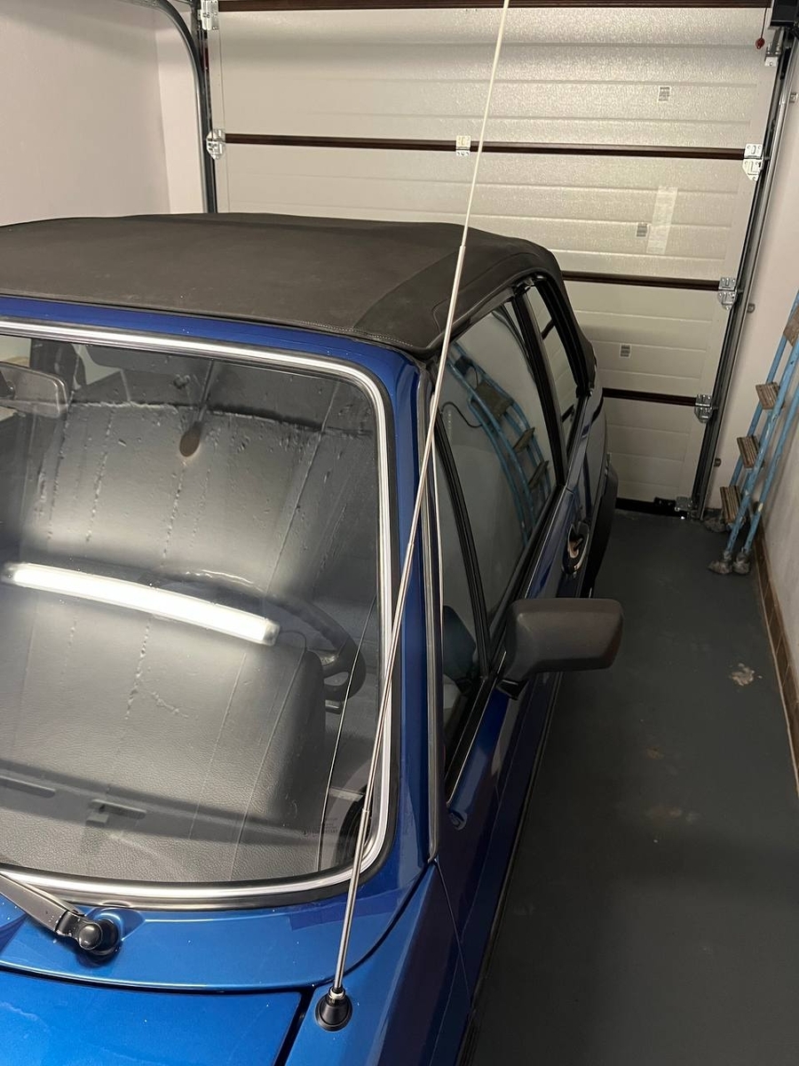

    Neue Antenne. Die alte war einfach hässlich. Einbau war schon ein Krampf, wenn man keine Ahnung hat.

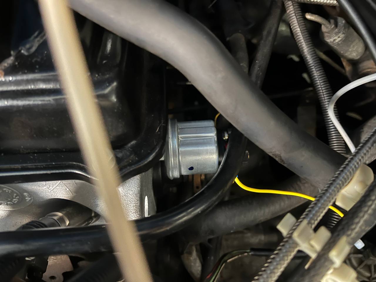

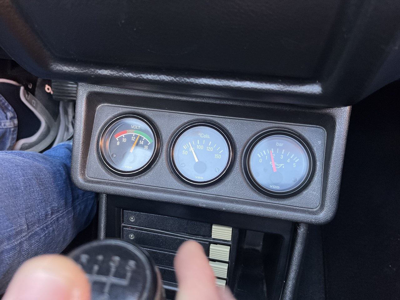

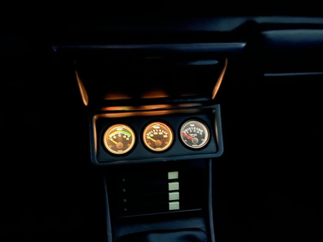

  • Voltmeter VDO und Öltemperatur VDO sind beim Wagen dabei gewesen. Öldruck wurde nachgekauft.
    Temperaturgeber war am Ölfilterflansch vorhanden, Öldruckgeber wurde am Zylinderkopf verbaut.
    Leiter hat die Beleuchtung vom Öldruck eine andere Farbe (wird aber noch getauscht).

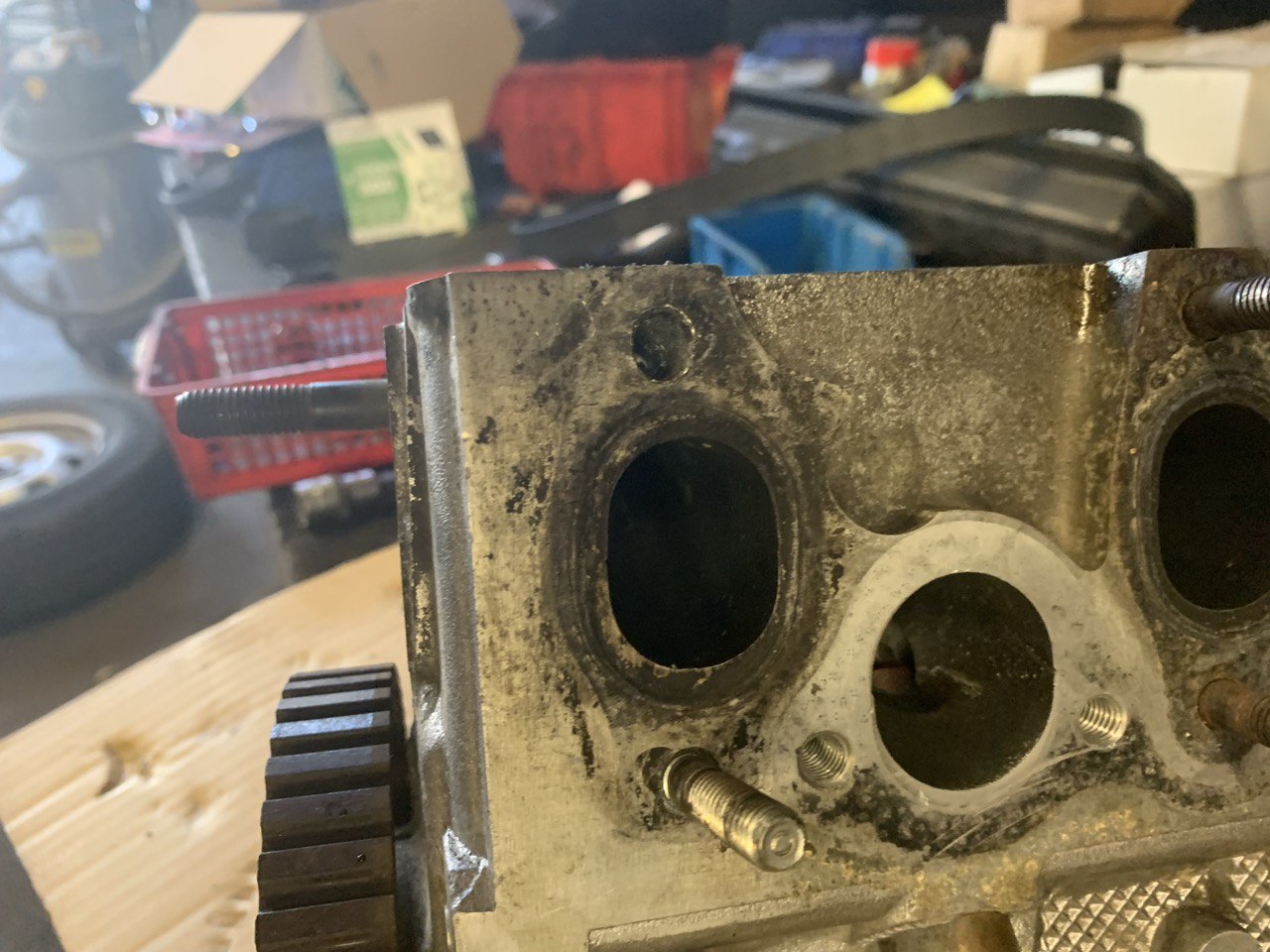

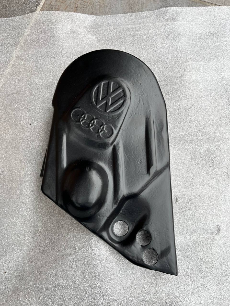

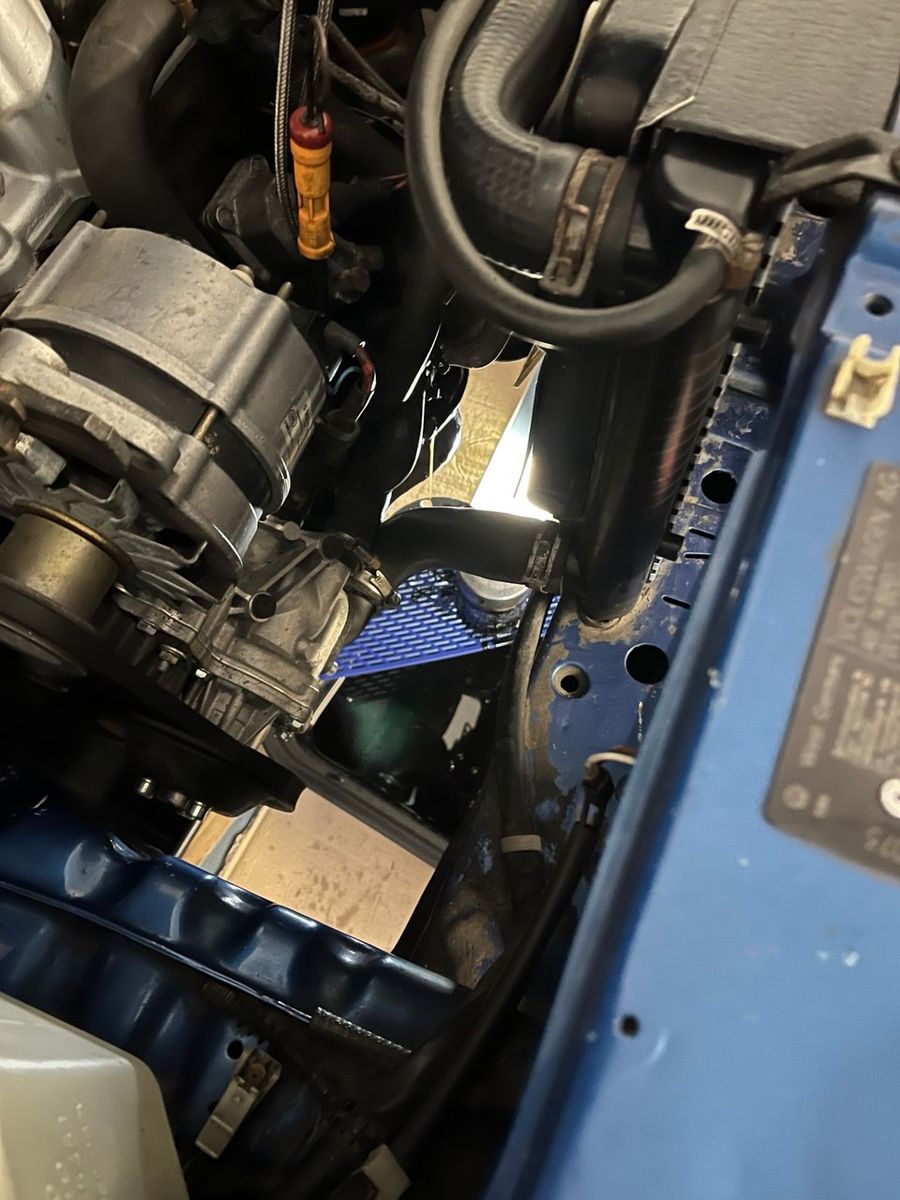

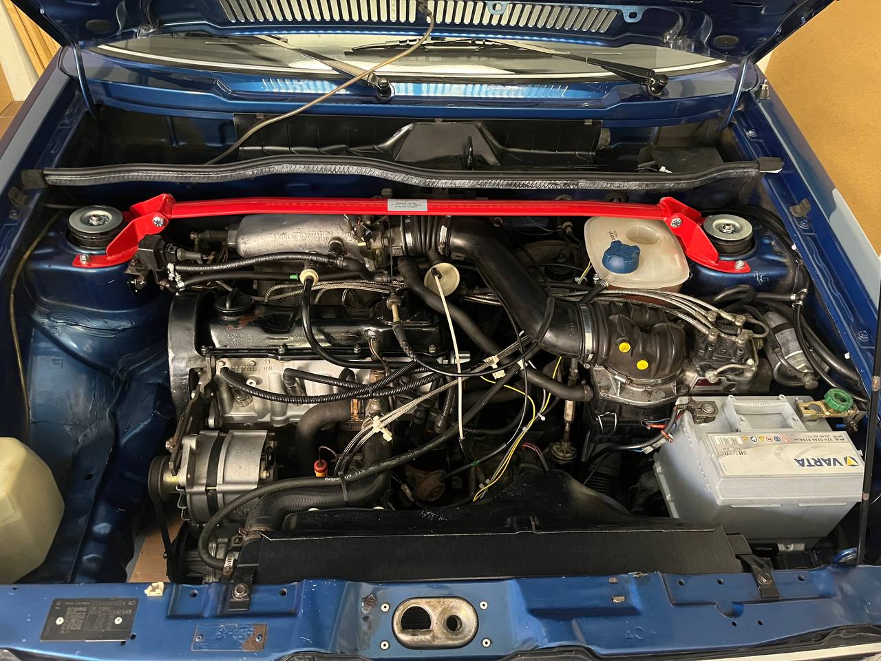

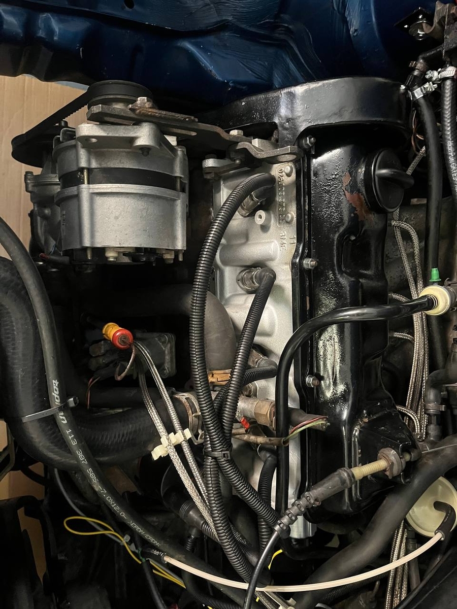

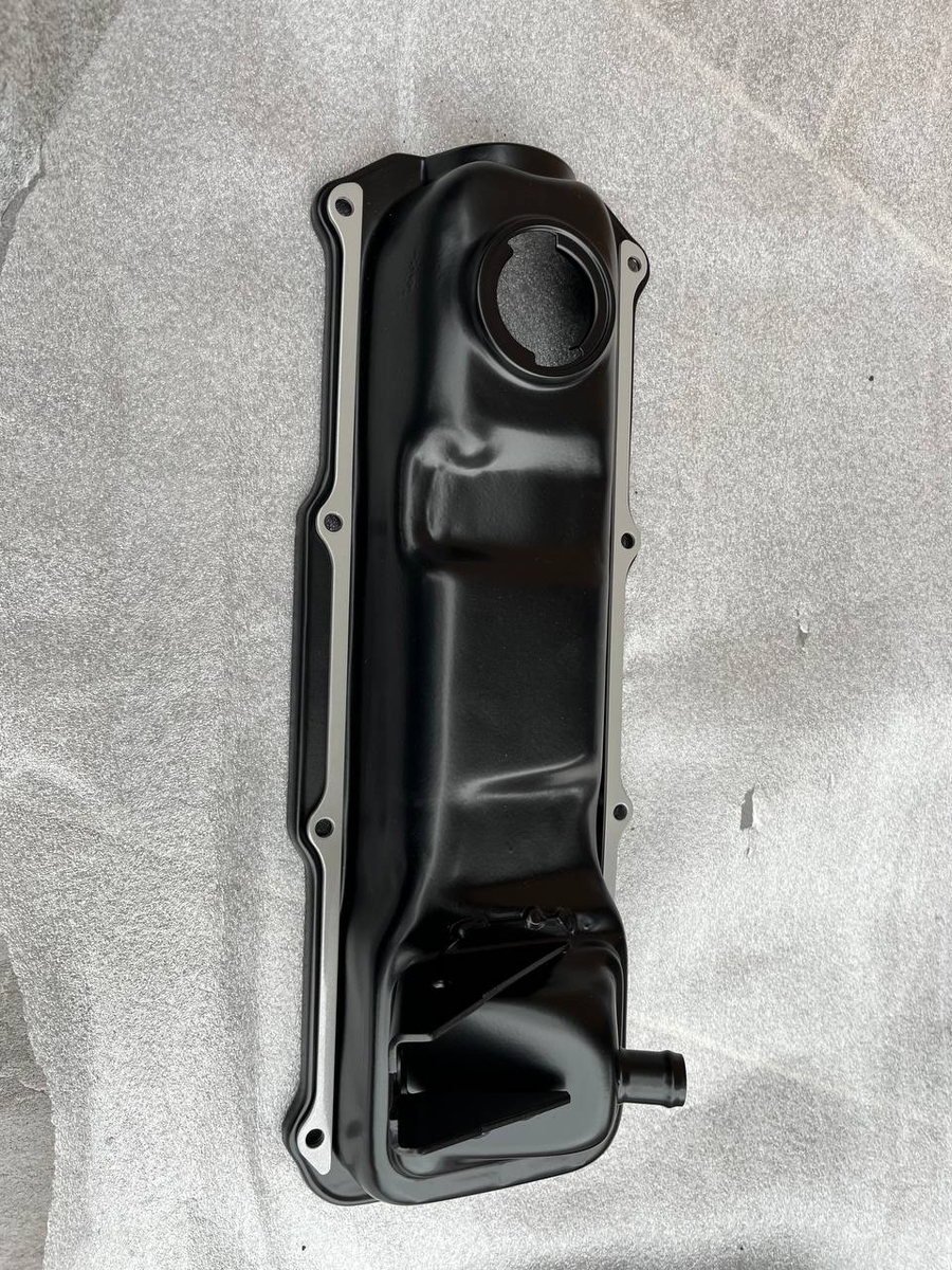

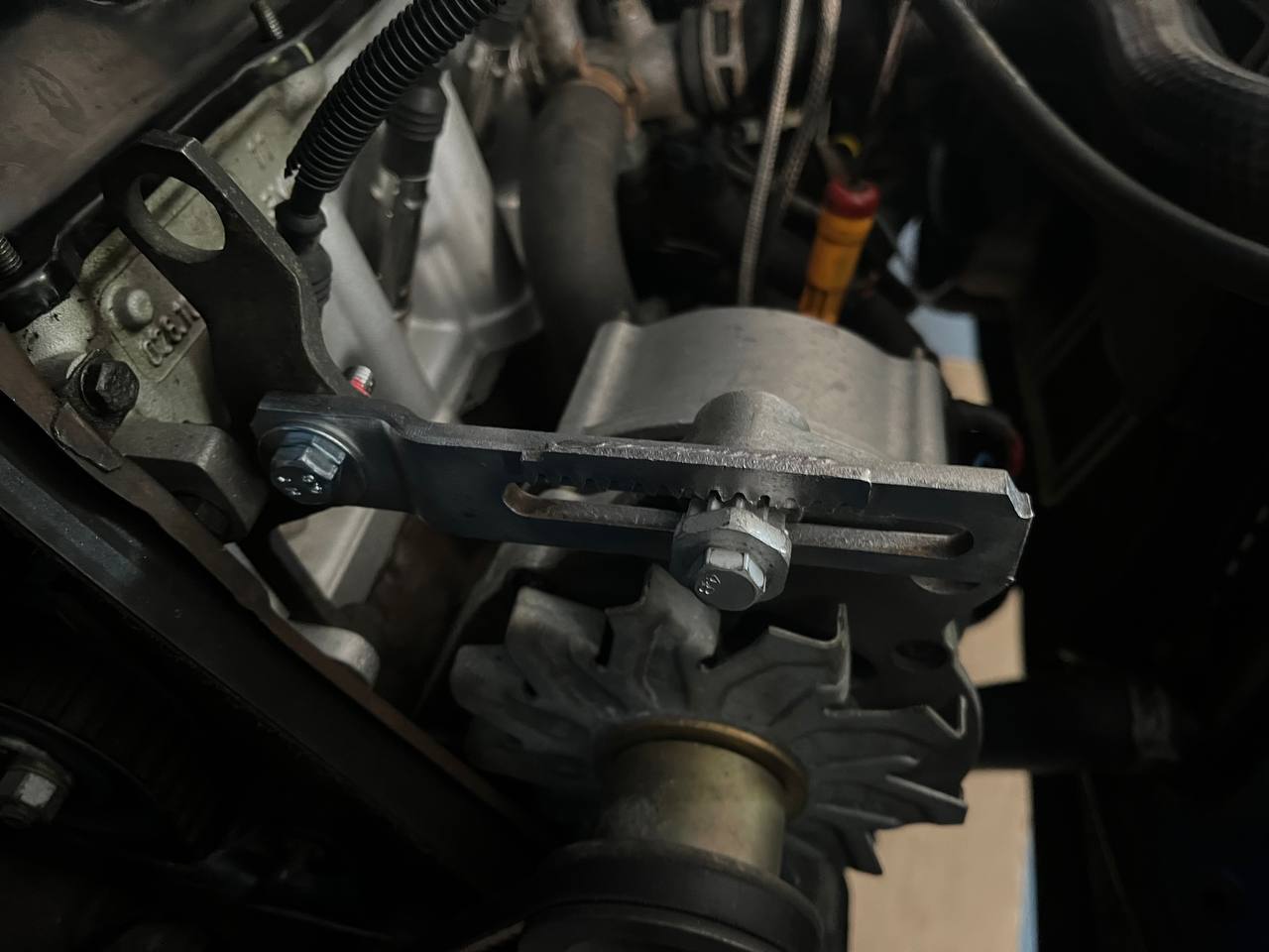

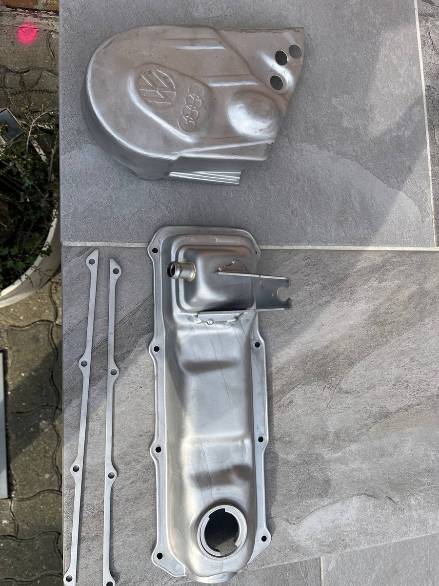

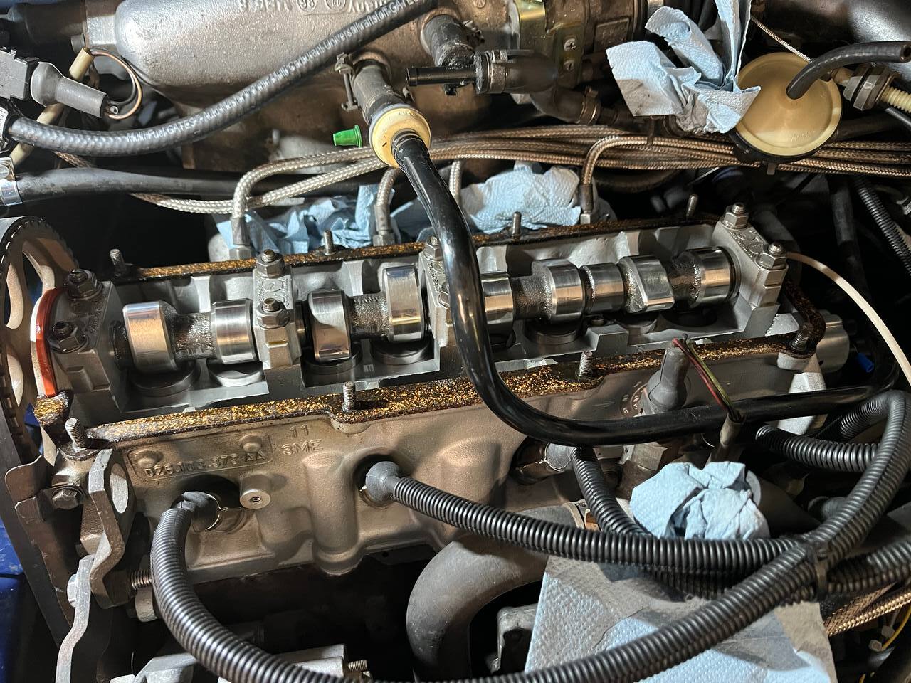

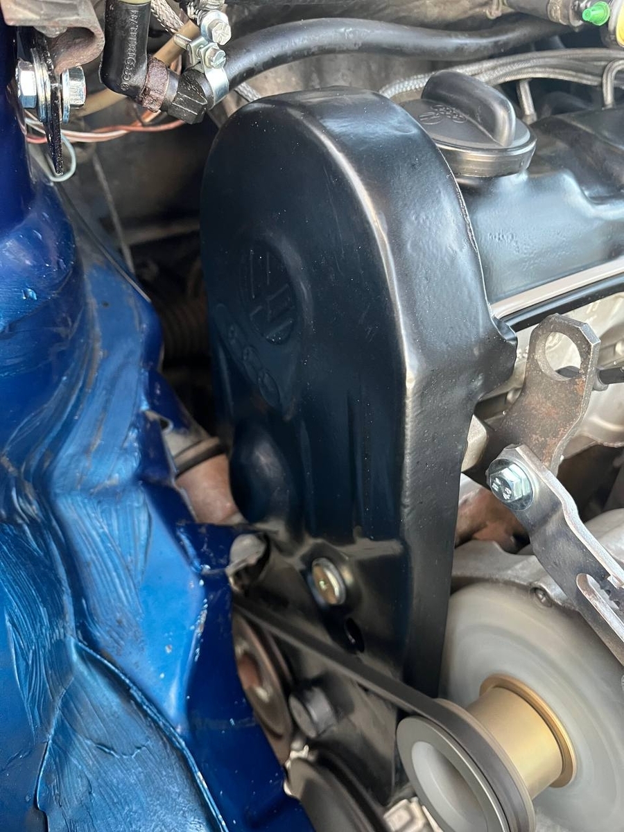

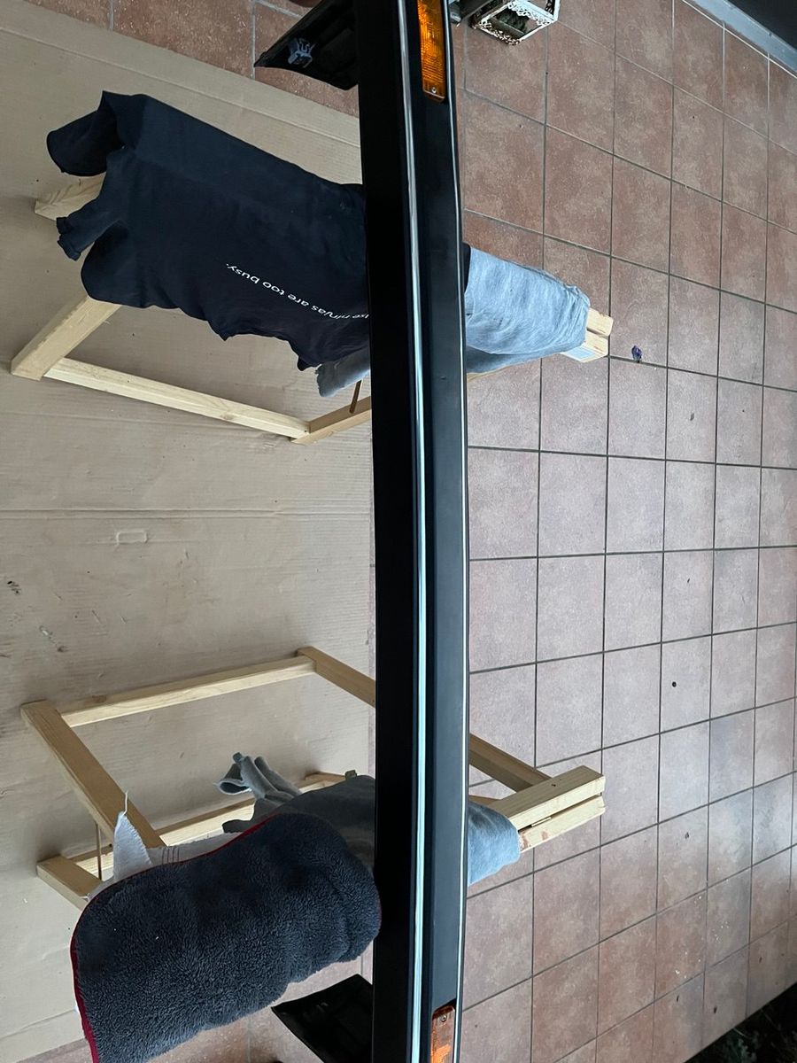

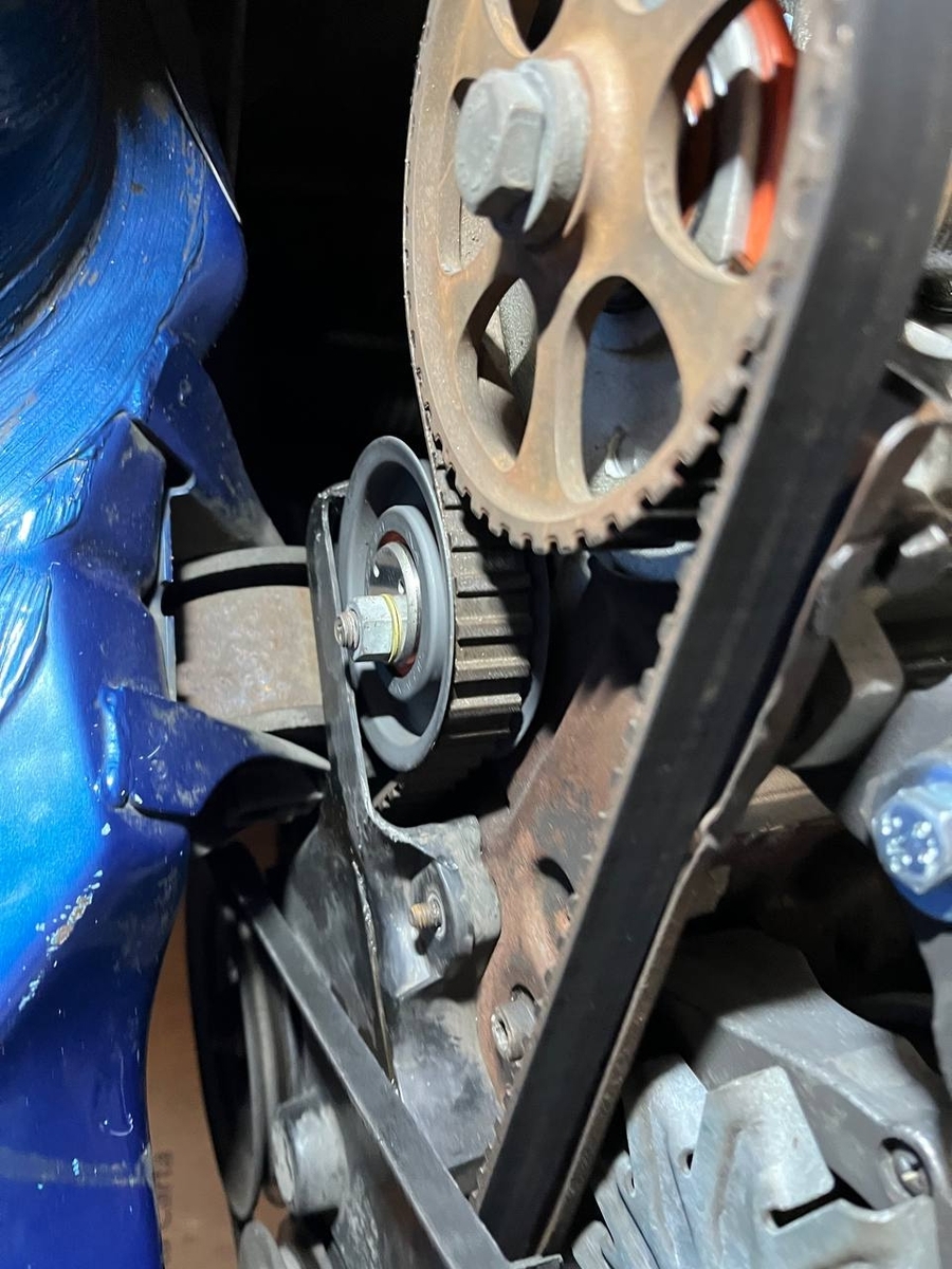

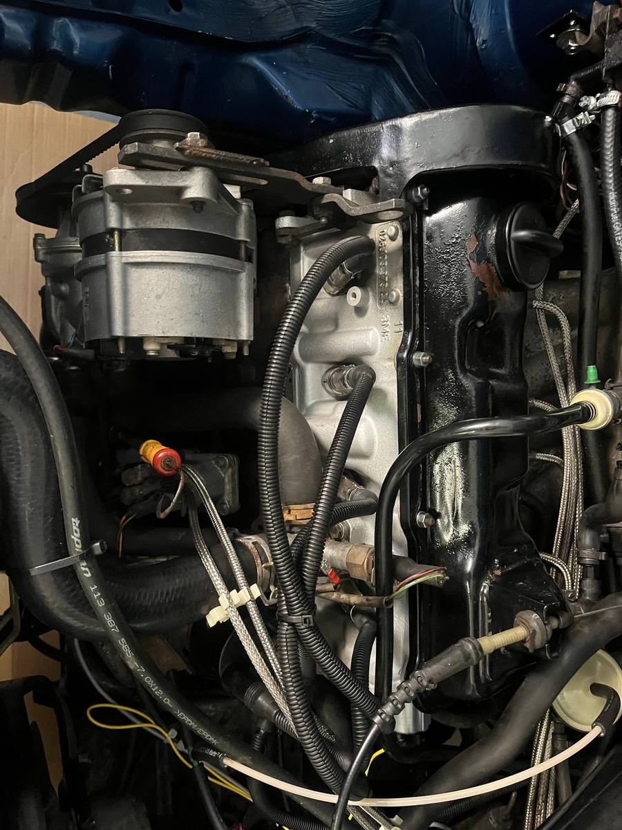

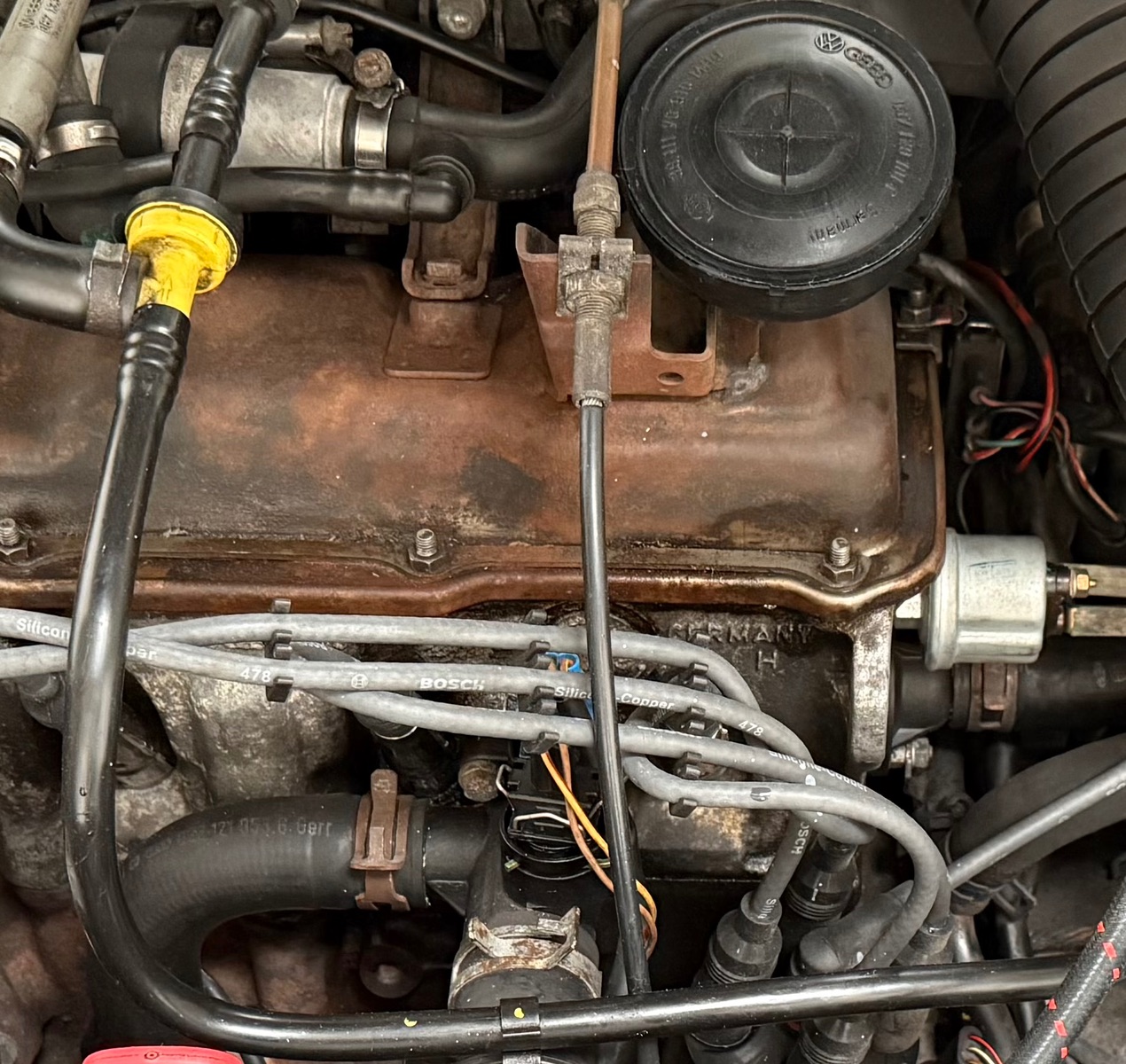

    Nach dem Schraubenverlust-Desaster am Generator, haben wir erstmal alle Schrauben inspiziert (wo andere Leute dran rumgeschraubt haben) und haben festgestellt das einige der Schrauben nicht richtig angezogen waren. Darunter auch die des Ventildeckels. Da wir den Ventildeckel eh mal erneuern wollten habe wir die Situation auch gleich dazu genutzt.

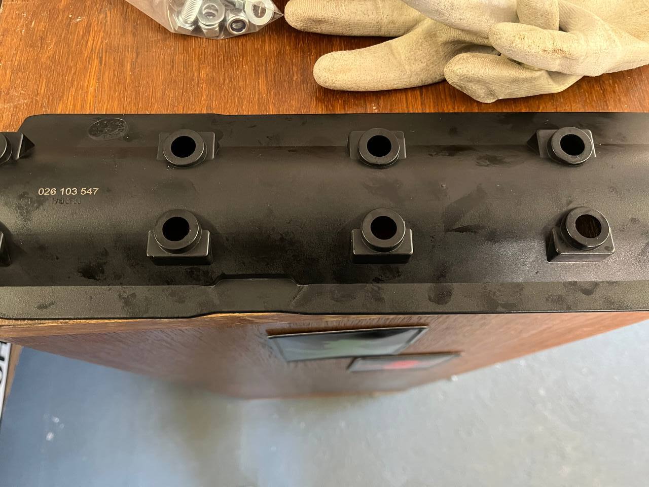

    Also Deckel und Zahnriemenabdeckung runter. Nockenwelle sieht noch aus wie neu (naja ist sie ja :P). Korkdichtung noch vorhanden. Leider haben wir es nicht hinbekommen die stehbolzen auszuschrauben (war uns dann irgendwann zu gruselig), also weiter mit Korkdichtung. Ölabsttreifblech (oder wie das heißt) auch gleich eingebaut.

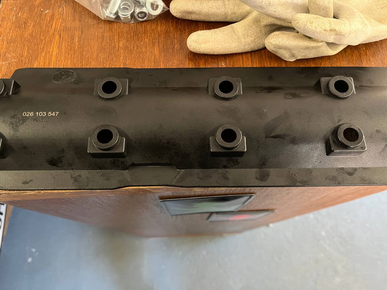

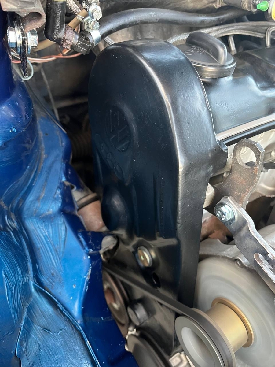

    Teile gereinigt und zum Sandstrahlen gebracht, dabei auch gleichzeitig die Verstellung des Generators gereinigt und vom Rost befreit:
    Dann nach dem Sandstrahlen noch Pulvern lassen. Mattschwarz und als Kontrast Silbergraue Leisten dazu:

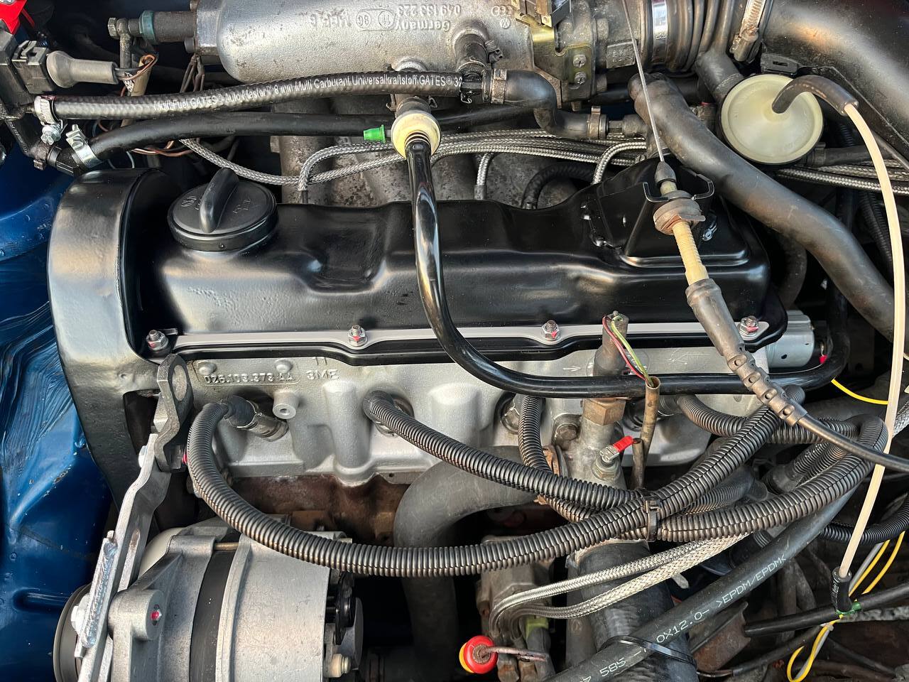

    Danach alles wieder verbaut sowie alle dazugehörigen Schrauben erneuert.
    Es wurden auch noch alle Schrauben und Muttern markiert, um vorzeitig zu erkennen, ob sich was lockert.
    Die erste ausfahrt danach war super.

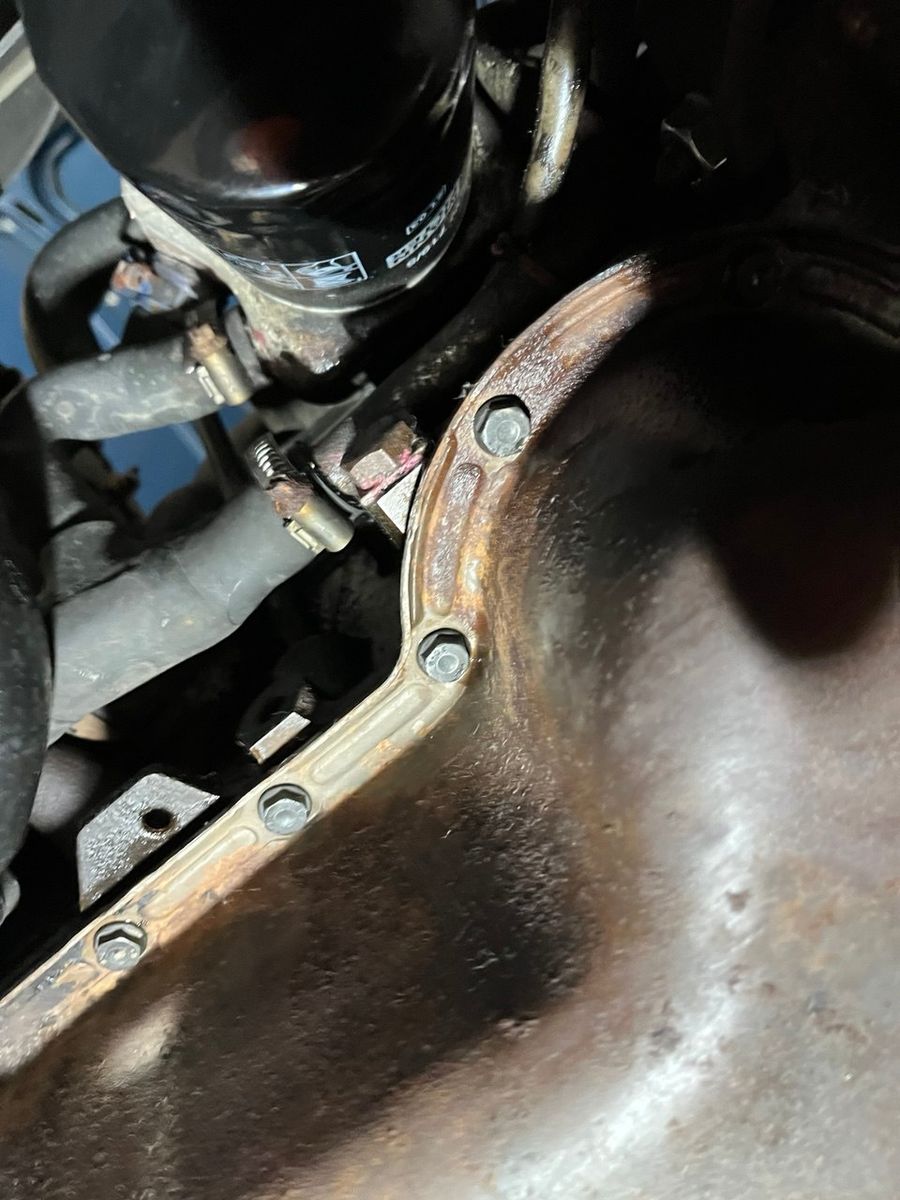

    Leider sind unten nach der Fahrt ein/zwei tropfen Öl zu sehen (nichts neues). Wird wohl an der Dichtung zur Ölwanne liegen. Diese wird dann wohl demnächst auch fällig.
  • Sehr gut! Ich kann dich nur ermutigen, nochmal an die VDD zu gehen. Dass nicht alle Bolzen leicht rausgehen, das ist klar. Aber mit etwas Wille und ggf. Hitze gehen sie alle raus.
    Hatte auch Kork und habe Kork wieder eingesetzt. Abgedichtet war es nie und es lief mir immer hinten an der Wand runter. Abhilfe schafft nur die Gummidichtung, da sich der Deckel mit der Zeit auch verzieht.
    Setz den Deckel mal auf eine plane Fläche, das wackelt! So viel kann die Korkdichtung nicht ausgleichen.
    Sieht aber wieder schick aus!

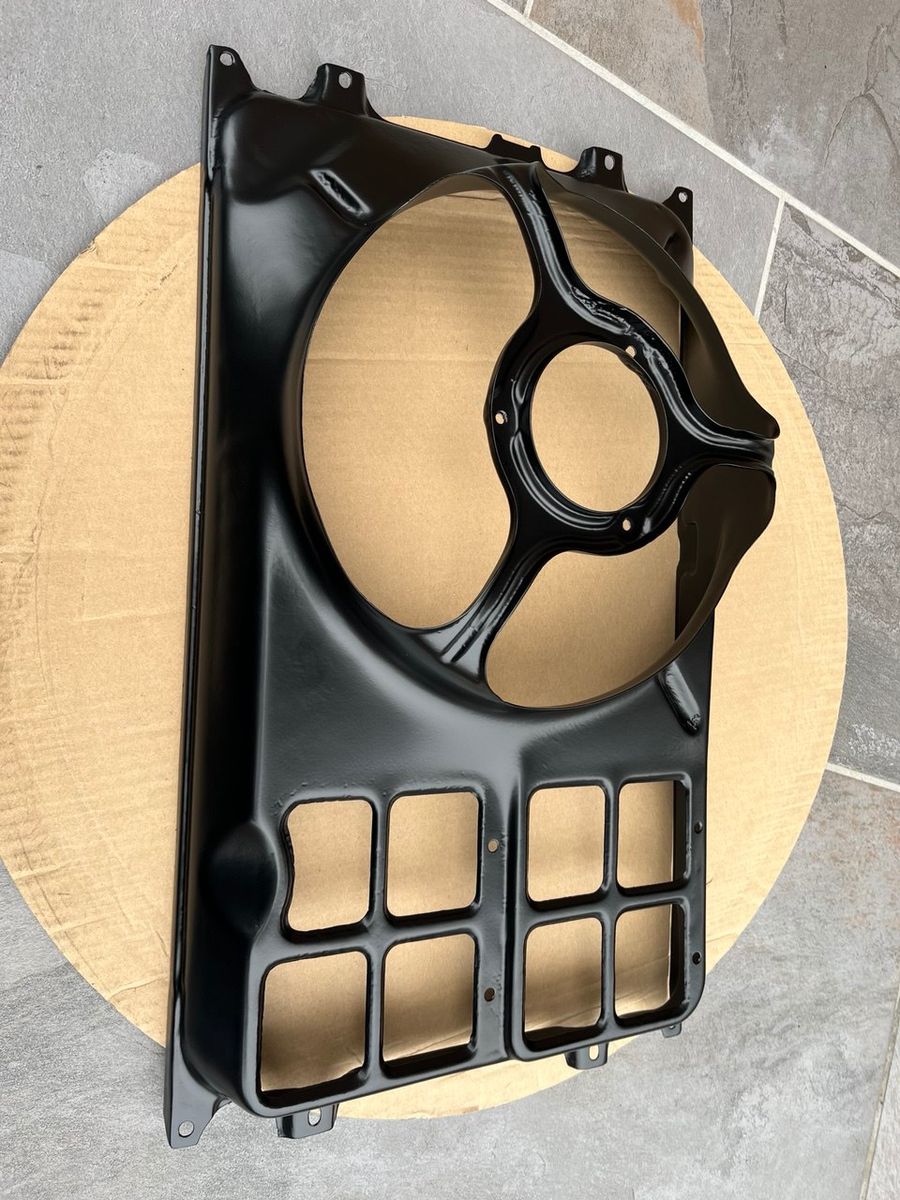

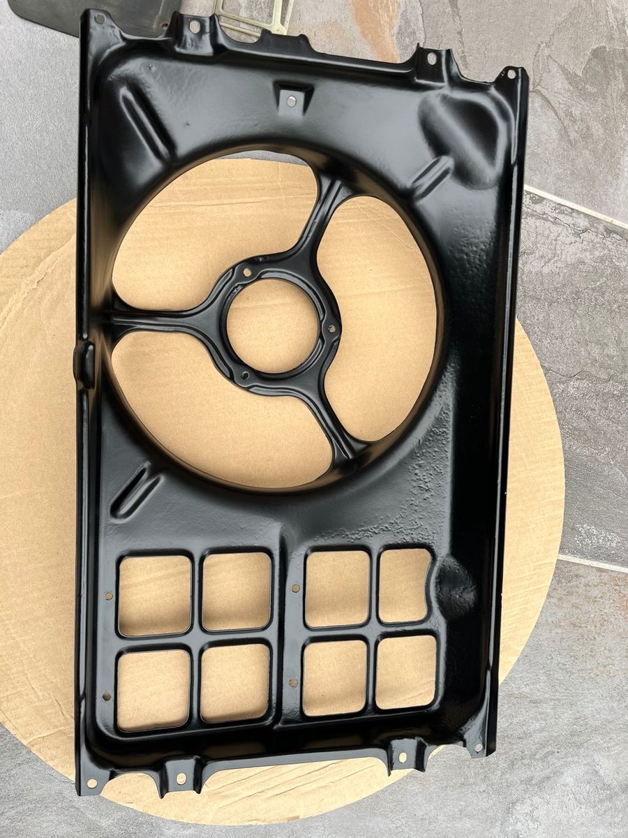

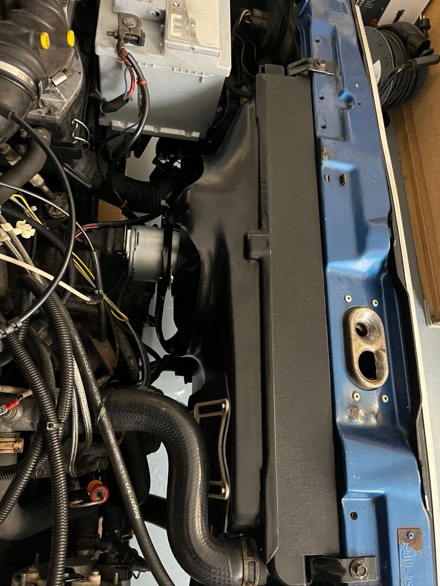

    Nun ist erstmal der Lüfter dran, anscheinend ist der vor Widerstand defekt. Beim überbrücken dreht dieser nicht in Stufe eins, nur in Stufe zwei. Durchgangsprüfung der Kabel war i.o. die Stecker sind neu auch das Thermostat ist neu.
    Lüfter ist noch "Made in western Germany" ^^ Kann also in Rente gehen.
    Das "halteblech" wo der Lüfter Montiert ist gerade beim Pulvern.
    Und ich hatte mich schon gewundert warum das teil nie angeht...
