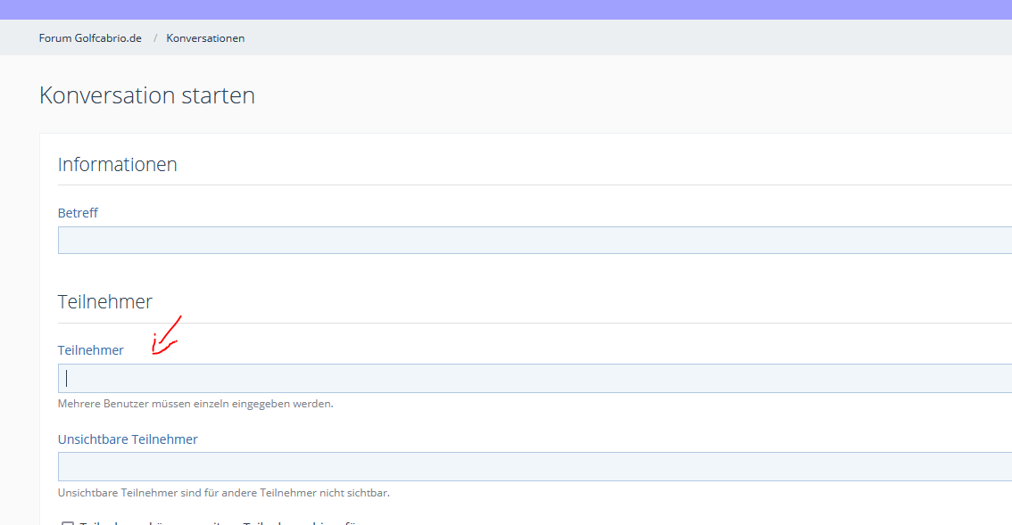

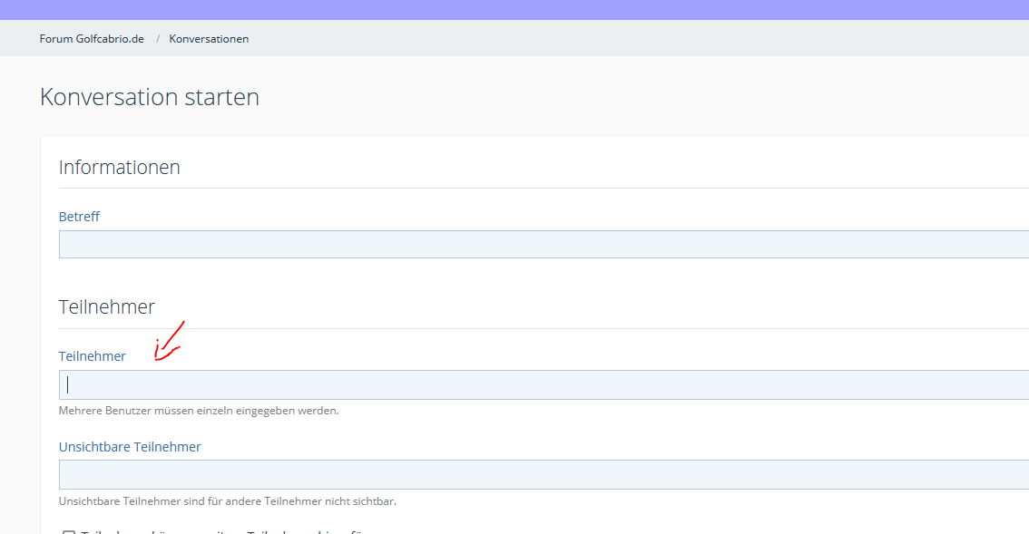

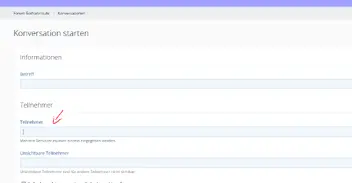

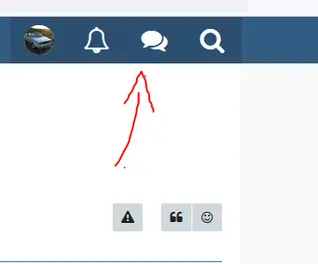

Sorry, wie mache ich das hier in diesem Forum ??

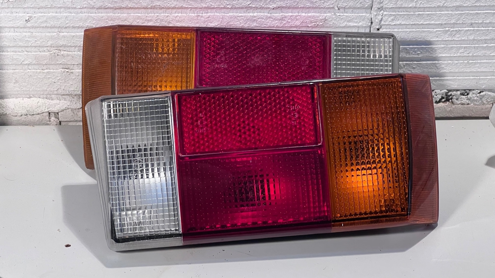

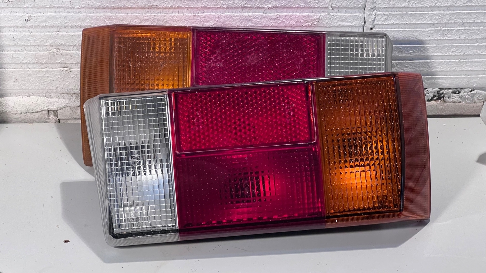

Also, das CC hat die "ganz normalen" Rückleuchten - rot, orange, weiß
siehe hier - im Prospekt:

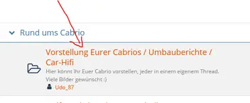

auf die Fotos (und eine Vorstellung) freuen wir uns !
siehe hier .....
ich wüsste überhaupt kein Cabrio welches andere ab Werk gehabt hätte
es gibt in der Tat nich andere Rückleuchten von Hella für das Golf 1 Cabrio, und zwar für das US-Modell.
Die Rückleuchten (von Hella) haben zum einen das SAE Prüfzeichen, zum zweiten haben sie Hochglanz-Reflektoren
Die mit dem (E)-Prüfzeichen sind nur matt verspiegelt.
Die US-Rückleuchten leuchten daher etwas heller.
MfG
Ja gut.... aber auch die sind gelb rot weiß.
Es gab aber nicht wie bei Rocco oder G2 Modelle mit dunkel oder farbig eingefärbten oder mit weißen Streifen versehenen Gläsern...
Laut TK vom
gibt es 3 verschiedene Varianten. Sie haben alle die gleiche TNR aber verschiedene Buchstaben EU = "K" USA = "L" Japan = "T" . -
das hat ja nur mit den Zulassungsnummern zu tun .... E-Zulassung, SAE Zulassung , asiatische Zulassungsnummern .
Rot weiß gelb sind die alle.
Auch in D wurden Imho 2 Hersteller verbaut ab Werk ..... anfangs nur Hella ..... später auch Frankani .... der Sparzwang .....
Unterscheiden kann man die FRANKANIA von den HELLA daran das sie DUNKLER gefärbt sind,einen Plaste Lanpenträger statt eines Blechträger und eine andere Abdeckung haben.

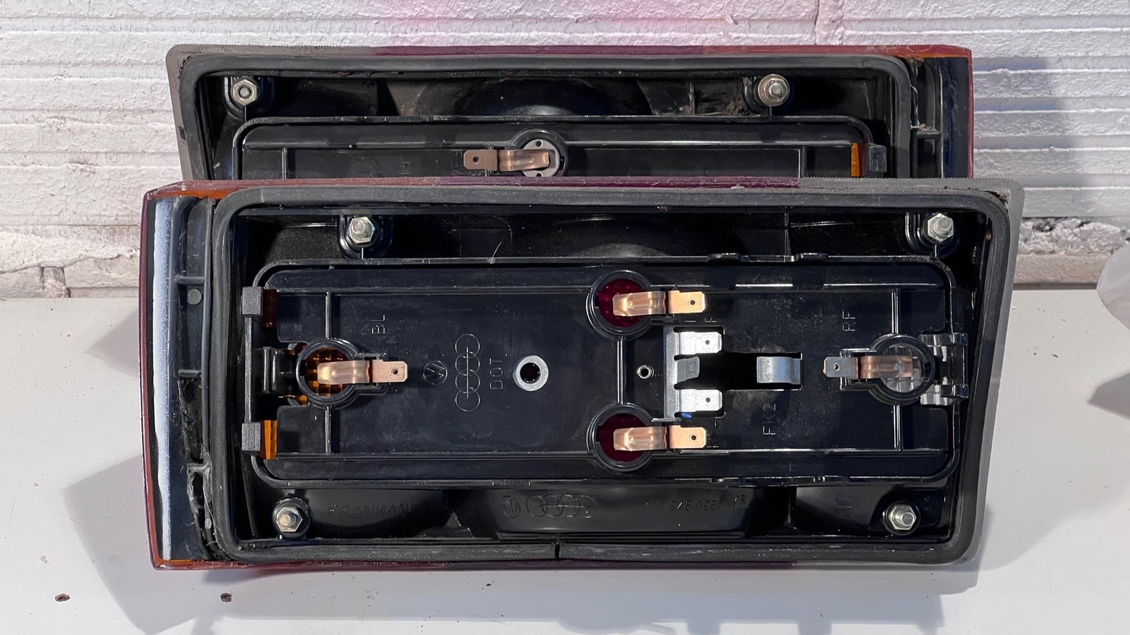

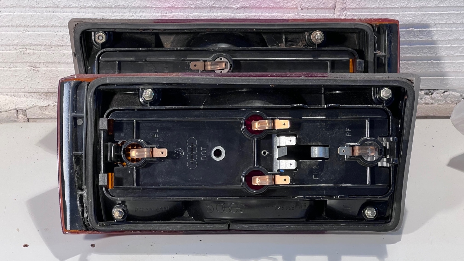

Hab nochmal ne Frage. Kann man die Frankini Lampenträger auch in die Hella montieren, inkl. Kunststoffabdeckung?
Zur Info,
die Lampenträger von Frankini passen nicht auf Hella Rückleuchten und auch nicht anders herum.
