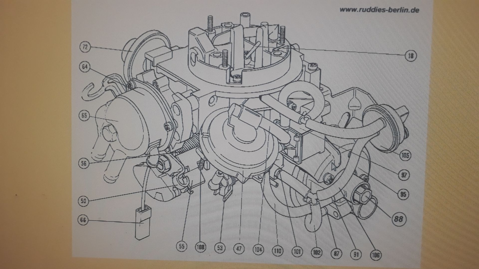

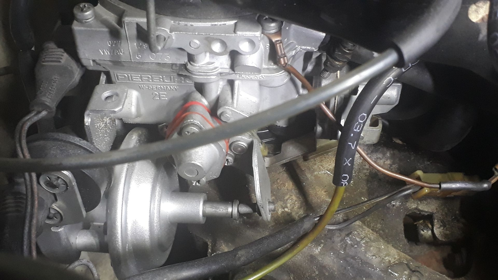

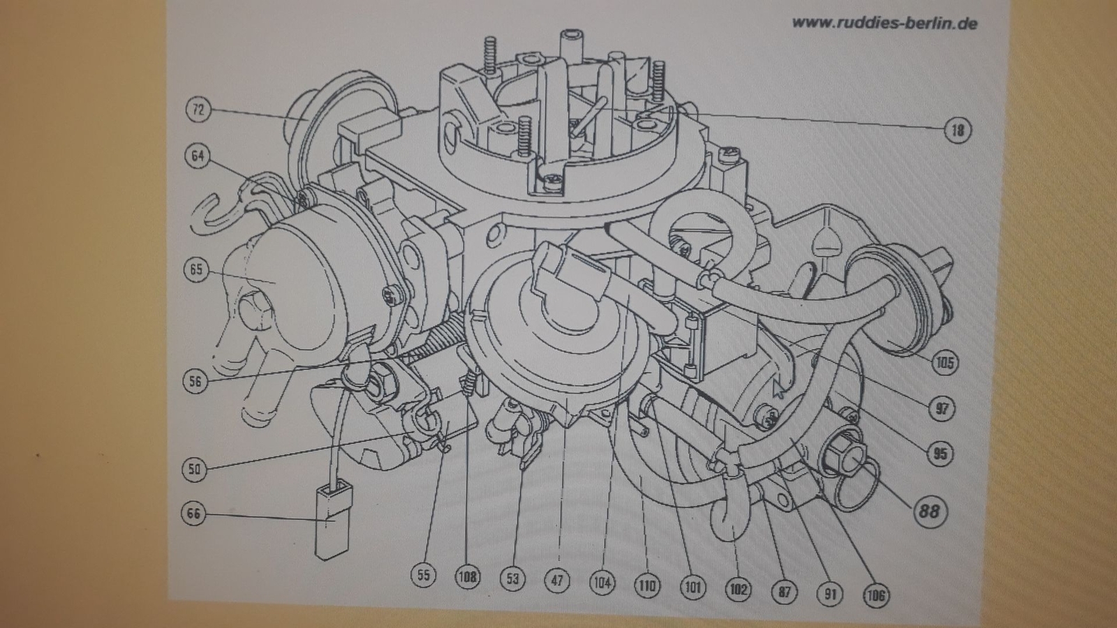

ich glaube er meinte die Dose, wo ein Stift rauskommt und gegen einen Anschlag drückt !!
Ob die beiden O-Ringe in dieser Dose waren weiß ich nicht genau !!

So, mein Golf läuft wieder wunderbar !
Die Kaltstartdrehzahl stimmt wieder !
Der Freundliche vom Boschdienst hat den Fehler gefunden !
Es waren zwei O-Ringe in der Unterdruckdose kaputt und zwei
Sicherungen fehlten ! Nr. 16 u. 17 ! Wobei die Nr. 17 für den Vergaser zuständig ist !!
Warum diese nicht vorhanden waren wollte ich den Vorbesitzer fragen,habe es aber gelassen !!
Kostenpunkt der ganzen Aktion : 400 € !!!

Ok, ich werde morgen mich mal an die Arbeit machen, in der Hoffnung den Fehler zu finden !!
Erstmal allen vielen Dank für die zahlreichen Infos und Meinungen !!
Ich habe nun festgestellt, bei mir ist ein 2E Verdaser verbaut und kein 2E2 !!
Worin liegt der Unterschied ???

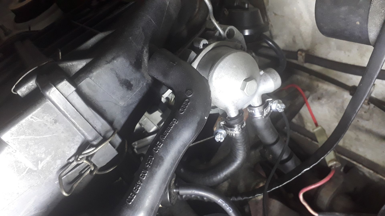

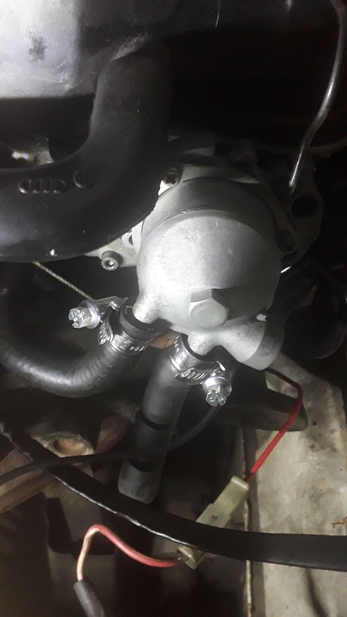

Könnte ich durch verdrehen des Deckel (Teil 64 ) die Kaltleerlaufdrehzahl ändern ? Die Kerben auf dem Gehäuse und dem Deckel liegen in der Flucht !!!

Ich werde erst mal die Schläuche untersuchen und alle Steckverbindungen.
Der Vergaser wurde von einer speziellen Firma komplett auseinander genommen und generalüberholt. Er sieht aus wie neu !! Da kann ich mir nur schwer vorstellen, dass da eine Düse verstopft ist, aber nichts ist unmöglich !!

Ich habe einen Golf 1 Cabrio CC, Bj.86, 1,8/66Kw,Kennbuchstabe: EX, Registervergaser Pierburg, Typ 2E2 !!
Das Auto war ein Scheunenfund und stand 12 Jahre trocken in einer Scheune !!
Das Fahrzeug wurde komplett restauriert und der Vergaser komplett generalüberholt.
Beim Kaltstart dreht der Motor bis 2800 Touren,bleibt dann so drei bis vier Minuten.
Nach kurzen Kick aufs Gaspedal geht die Drehzahl auf 1100 runter!
Nach einer kleinen Tour durch die Stadt geht die Drehzahl im Stand auf 450-550 runter und die bleibt auch so !!
Kann mir jemand sagen woran das liegen könnte ?? Ist bestimmt nur Einstellungssache, aber vielleicht ich es auch nur eine
Kleinigkeit !!
