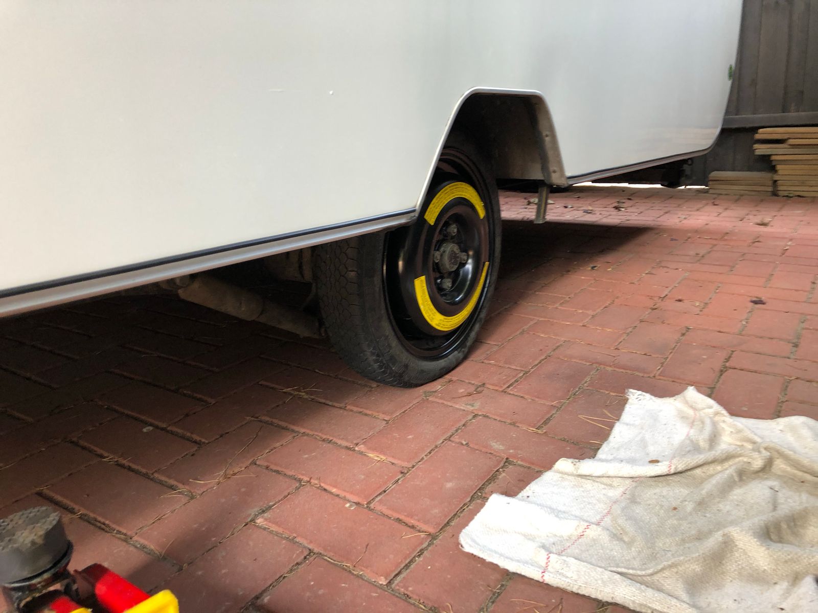

    Bei meinem letzten Polo FUN habe ich das Ersatzrad nachgerüstet, bei meinem Volvo habe ich es samt Wagenheber nachgerüstet und beim Wohnwagen war zwar eins dabei, aber ohne Halterung. Die habe ich da jetzt druntergebaut. Da würde in allerletzter Not aber auch das Golf Ersatzrad passen. Nix für 1000 km, aber stranden tut man damit nicht.

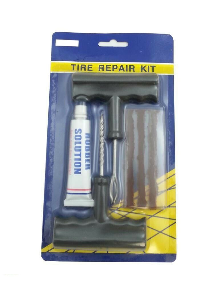

    Bei mir fährt auch die "Hosenträger und Gürtel gleichzeitig-Lösung" mit; ich habe im 1er sowie im 3er jeweils das Notrad samt Wagenheber und Werkzeug dabei sowie noch zusätzlich den Kompressor vom Tirefit (um ggf. kleine Undichtigkeiten nur wieder aufzupumpen und für kurze Strecken auf das Wechseln an der Straße sogar ganz verzichten zu können) sowie das Reifenflickzeug um da von außen grad ne Wurst rein zu machen. Kostet nur Kleingeld, kann aber sehr hilfreich sein.
