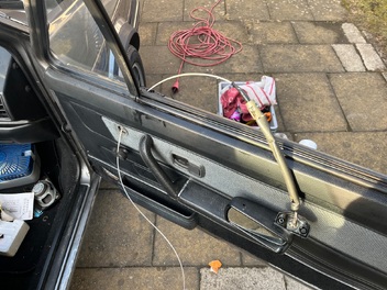

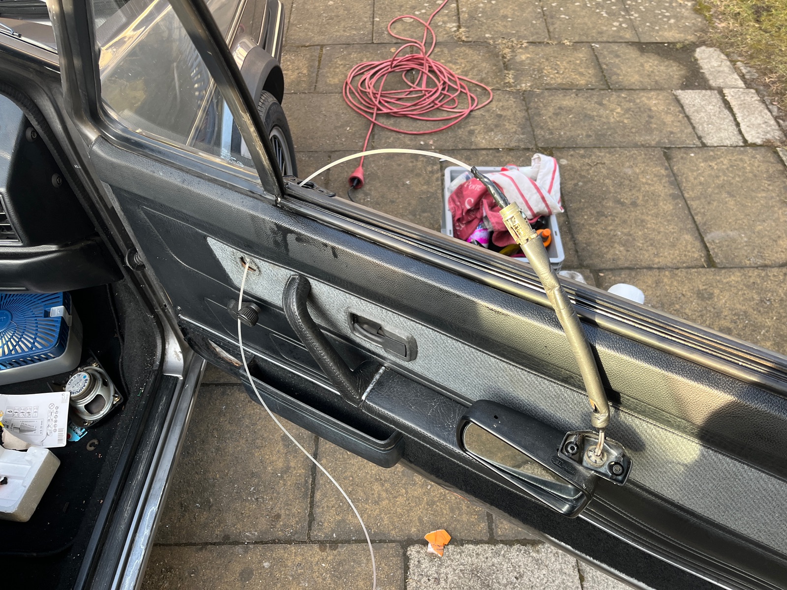

Ich würde gerne bei meinem Cabrio die Seitenspiegel ausbauen, da die Dichtungen ersetzt werden sollen.
Wie baue ich diese aus? ich sehe eine Schraube, nur kommt man da gar nicht hin.
Hallo Zusammen,
Spiegel nach vorne drehen und dann kommt man an die erste Schraube ran.
Spiegel nach hinten drehen dann kommt die zweite Schraube zum Vorschein ![]()
und Türverkleidung innen abnehmen um die Seilzugbetätigung lösen zu können ..... damit man die Dichtung ohne zerschneiden einfädeln kann
Super, Danke euch!
Hat Super geklappt, war ja eigentlich ganz einfach. ![]()

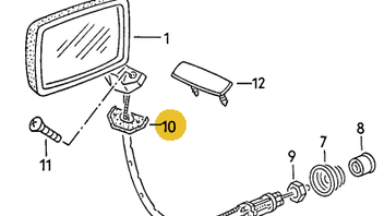

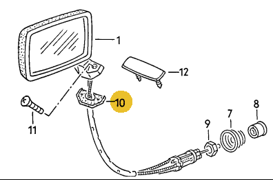

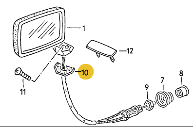

Moin zusammen,
wie bekomme ich den Knopf zum Einstellen (8 von der Explosionszeichnung) runter, ohne alles zu beschädigen?
Ich habe schon kräftig an den Knopf gezogen, aber das fühlt sich nicht richtig an, daher hier die Frage in die Community.
Mike
Knopf einfach abziehen.
Abziehen 👍
Wenn den einer festgeklebt haben sollte: Hau ihm krätig auffe Finger ![]()
Jetzt zieh feste dran und melde uns den Erfolg ![]()
Werde ich morgen gleich Versuchen.
Danke euch ![]()
Türverkleidung abnehmen muss nicht unbedingt sein, hab das gestern mit einer sog. „Seele“ (oder kabeleonzugshilfe) die der Elektriker benutzt durchgezogen.
Und wegen Knopf: angstfrei ziehen
Das mit dem Knopf abbauen hat nun länger als gedacht gedauert, bis ich dazu gekommen bin.
Vielen Dank noch mal für den Hinweis „angstfrei oder kräftig ziehen!“
Es hat funktioniert. Danke!
