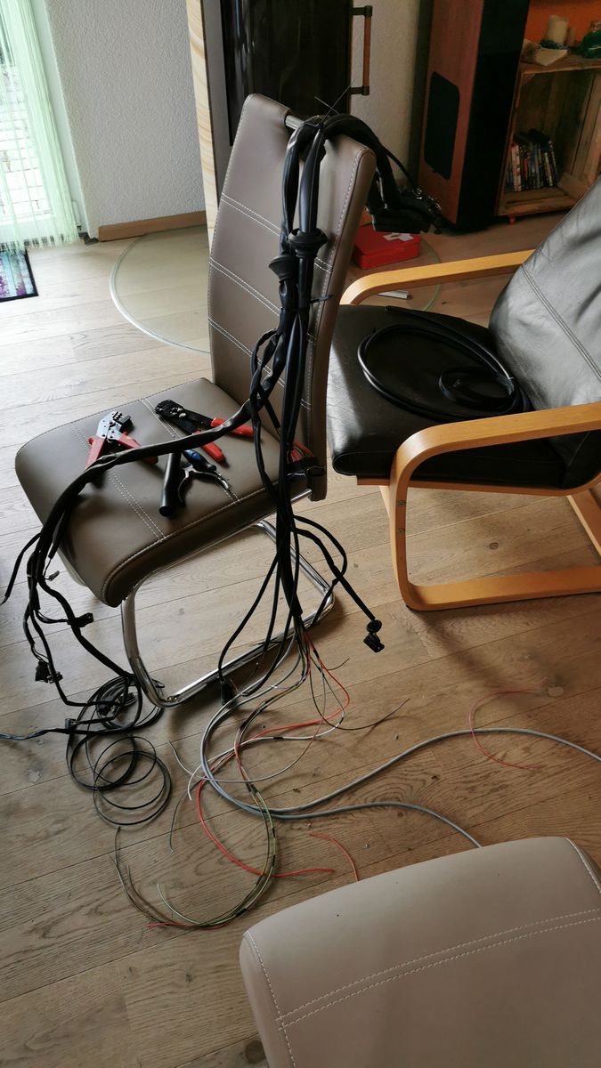

  • Der Winter ist zwar noch nicht vorbei, aber der Kabelbaum ist soweit fertig.
    Alles in allem kein Hexenwerk aber recht aufwendig. Wenn es mir jemand gleich tun will, ich habe noch ausreichend Kabel für einen weiteren Kabelbaum ;)

    Welches Werkzeug wird benötigt? siehe Bild Zangen

  • Du brauchst ne Crimpzange. Ne vernünftige bekommst du schon für ca. 50€. Gibt aber auch teure für weit über 100€. In einem Aufsatz für so ne Zange Kannst du Stecker in 3 verschiedenen Grössen Crimpen. Reicht aber für nen Einser Golf, da gibt es keine Nano Pins u.s.w.. Na Abisolierzange is natürlich auch noch ganz sinnvoll.
  • Beim Kabelbaumbau ist auch zu beachten dass die heutigen FLRY/FLY Kabel eine dünnere Isolierung haben. Wenn man also 0,5 mm² verbaut dann muß die Klemmung am hintere Ende schon perfekt sein damit das auch dauerhaft hält.
    Was auch dazu gehört: Vernünftiges Auspinnwerkzeug. Die Steckergehäuse muß man ja selten ersetzen.
  • Hab diese Zange verwendet. Ist durchaus brauchbar. Auspinnwerkzeug hab ich mir als Set beschafft.

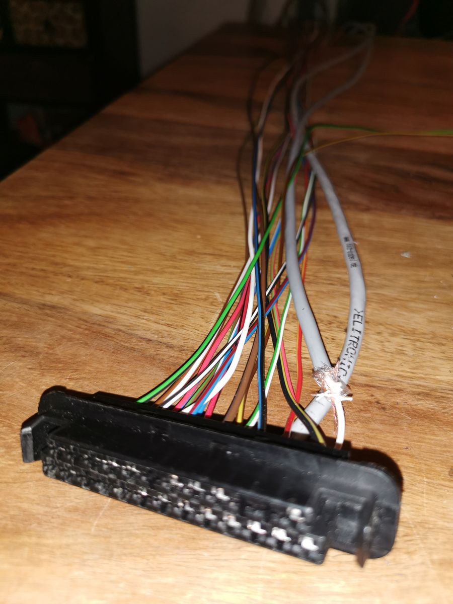

  • Heute hab ich den Kabelbaum noch durchgemessen und nochmals überprüft ob alles richtig eingepinnt ist. Passt ( zum Glück) alles. Sämtliche Wiederstände vom Steuergerätestecker bis zum jeweils anderen Ende liegen zwischen 0,1 - 0,2 Ohm.
    Der alte Kabelbaum hatte teils Wiederstände bis 0,6 Ohm. Somit hoffe ich das mit dem neuen die Zickereien und das Eigenleben ein Ende haben.
