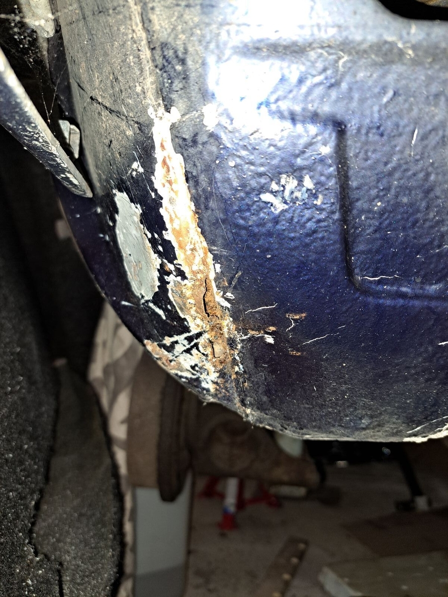

Das ist eine richtig beschi... Stelle. Da treffen Ober und Unterteil aufeinander.
Kann man diese Stelle wohl schlecht schweissen? Dann muss ich wohl den Henry( mein Schweisser) noch ein bisschen auf die nerven gehen.

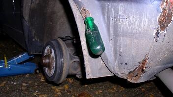

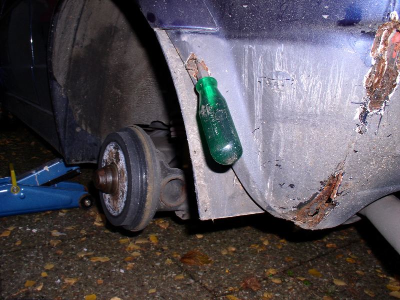

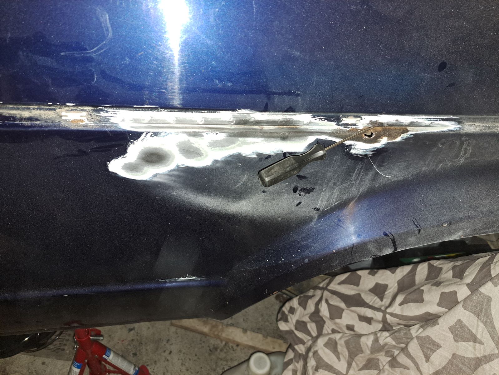

Ich hoffe auch dass ich nicht mehr viel Rost finden werde. Hier konnt ich den Schraubendreher durchs Blech stechen. Da war ich nicht ganz so begeistert von.
Dass die hinteren Radläufe mal neu eingeschweißt wurden hab ich auch erst heute bemerkt. Mal sehen was ich noch so für Überraschungen unterm alten Lack finde.
die Ursache dafür hast Du weiter oben schon gepostet.
Da wurden ein Reparaturblech Radlauf eingeschweißt, das da ist ne Spätfolge.

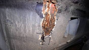

Der Vorbesitzer wird wohl dieses Blech verwendet haben. Ich hab das mal den Übergang vom Rep.Blech zur Karosse an der Zierleiste mit der flex freigelegt.
Da konnt ich mit dem Schraubendreher zwischen die Bleche stechen. Dabei ist der Ganze Rost runtergerieselt.

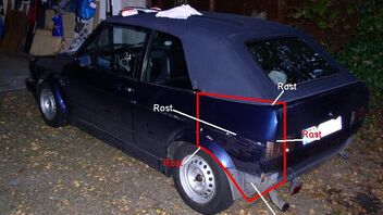

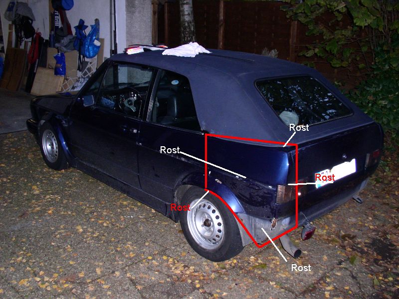

Das Heckblech hat auf der Beifahrerseite auch noch ein Rostloch.
im 1. Bild kann ich nicht wirklich was erkennen , Die Schweißpunkte und die Stoßstelle der Bleche in der Zierleistenrille sind Serie .
Die Endspitze sieht wie erwartet aus .... da ist nur Kernschrott drunter. Dieses alte Repblech für den Radlauf war chice, weil die Endspitze nicht mit dran war und da unten in einem fragilen Bereich geschweißt werden musste

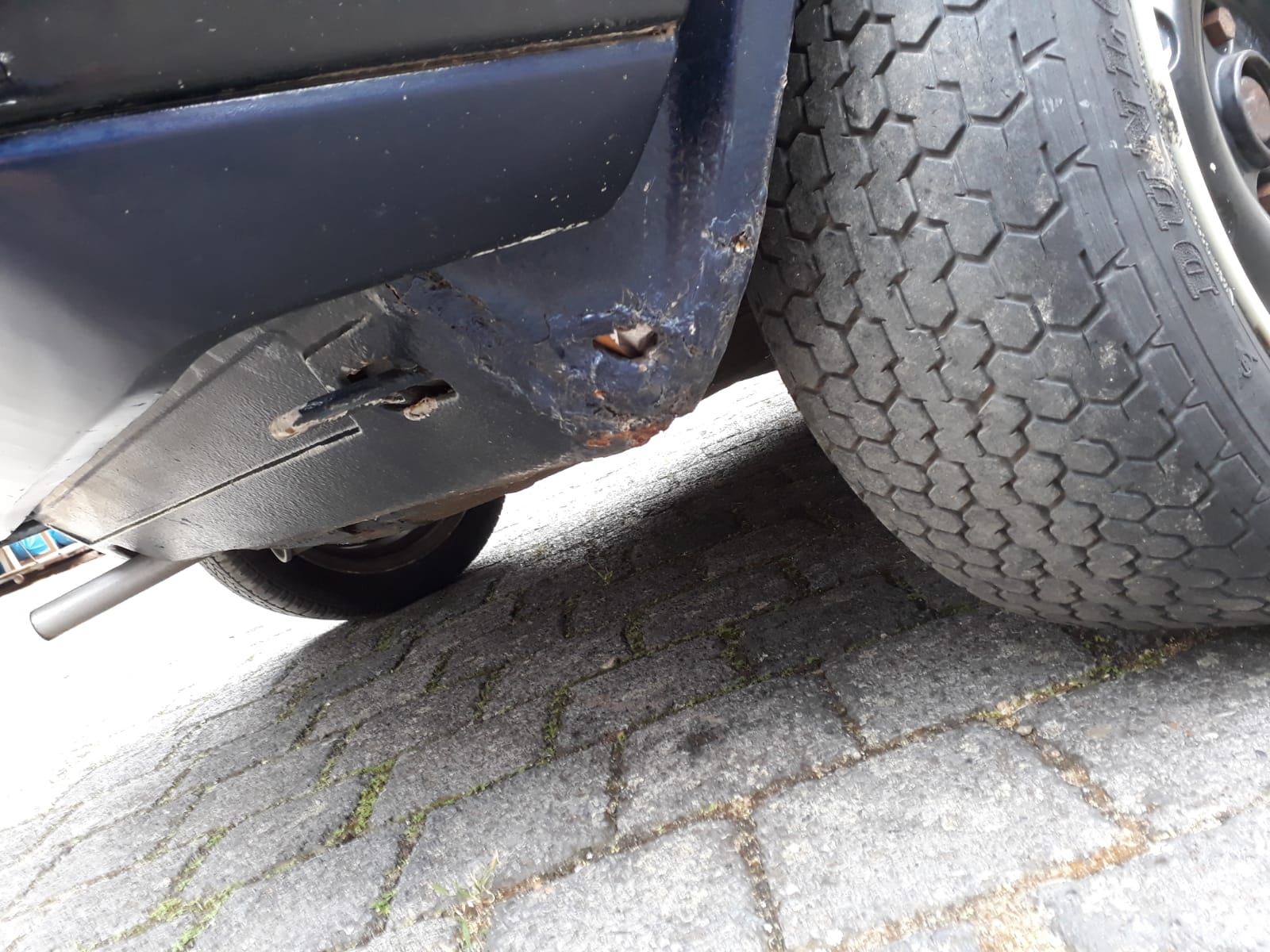

Geiler Reifen ...... DOT 1990 ?? ![]()

Das Wabenförmige Reifenprofil hab ich so auch noch nicht gesehen. Der Vorbesitzer hat mir auf alle 4 Felgen unterschiedliche Reifen montiert. ![]()
Das ist die neue Generation der Endlos-Reifen. Fahren sich nie mehr ab. ![]()
Früher hat man die Reifen auch nachgeschnitten. Hat der Vorbesitzer evtl auch so gemacht?
Das ist das GTI Design, auch Honeycomb genannt ![]()
Ein Dunlop D4
, ich bin mir fast sicher das der bestimmt genauso alt sein wird wie das Auto .
Sowas war in den 80er einer der Tuning Reifen überhaupt. ![]()
Toll sowas nochmal zu sehen. ![]()
