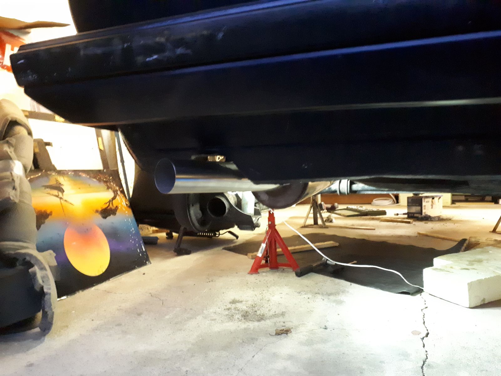

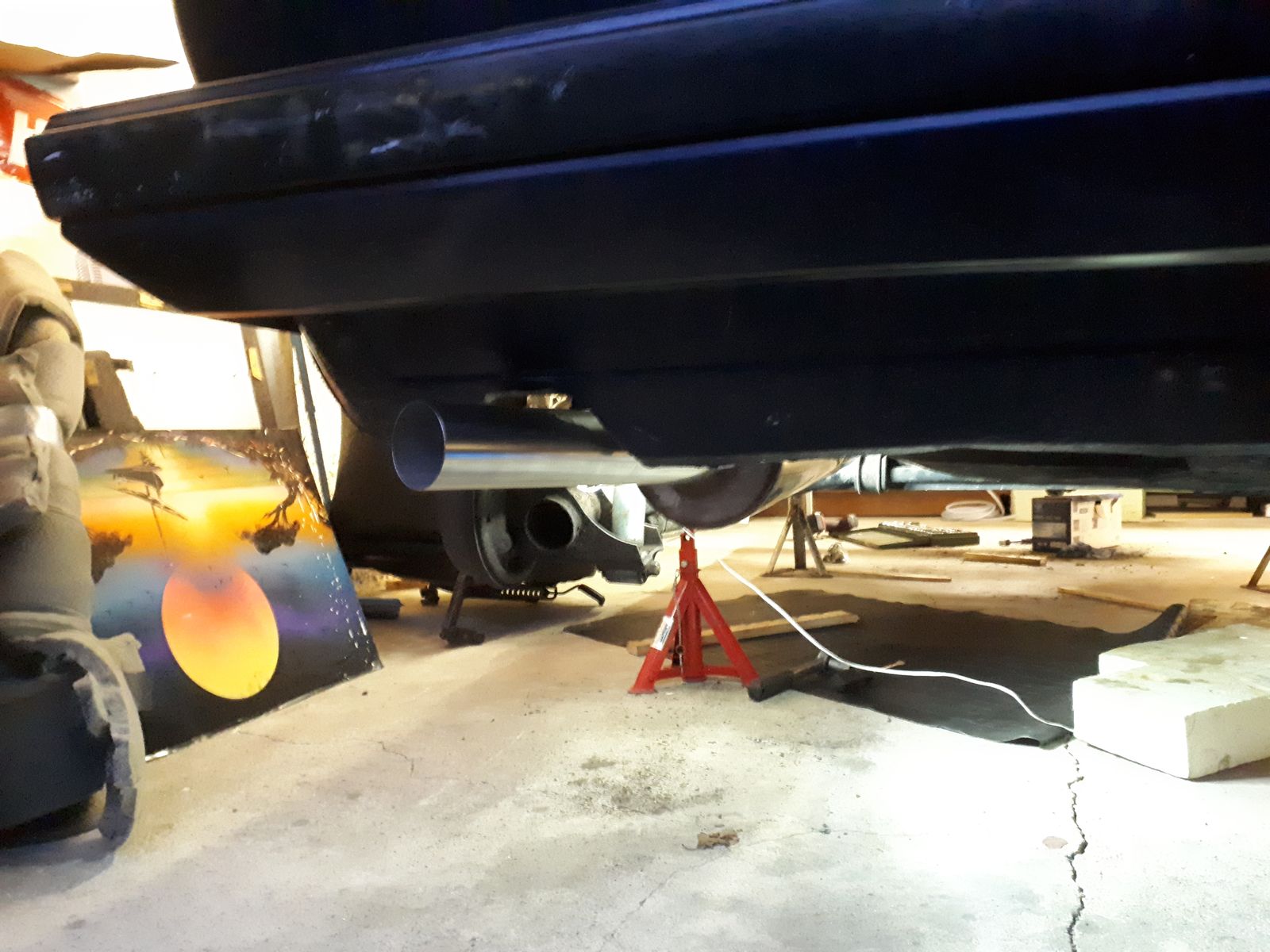

Er hat n 83er .... alte Bodengruppe.... deshalb auch dieser Auspuff
Und schon isser eingebaut. Und ich muss sagen der sieht verdammt geil aus.
Oha , in der Tat sehr schick sieht das aus ,wenn die Anlage dann noch einen schönen Klang hat , dann kann doch der Frühling kommen . Ich mag auch sowas haben .
Schaun mir mal...kommt Zeit, kommt Anlage...lach 1

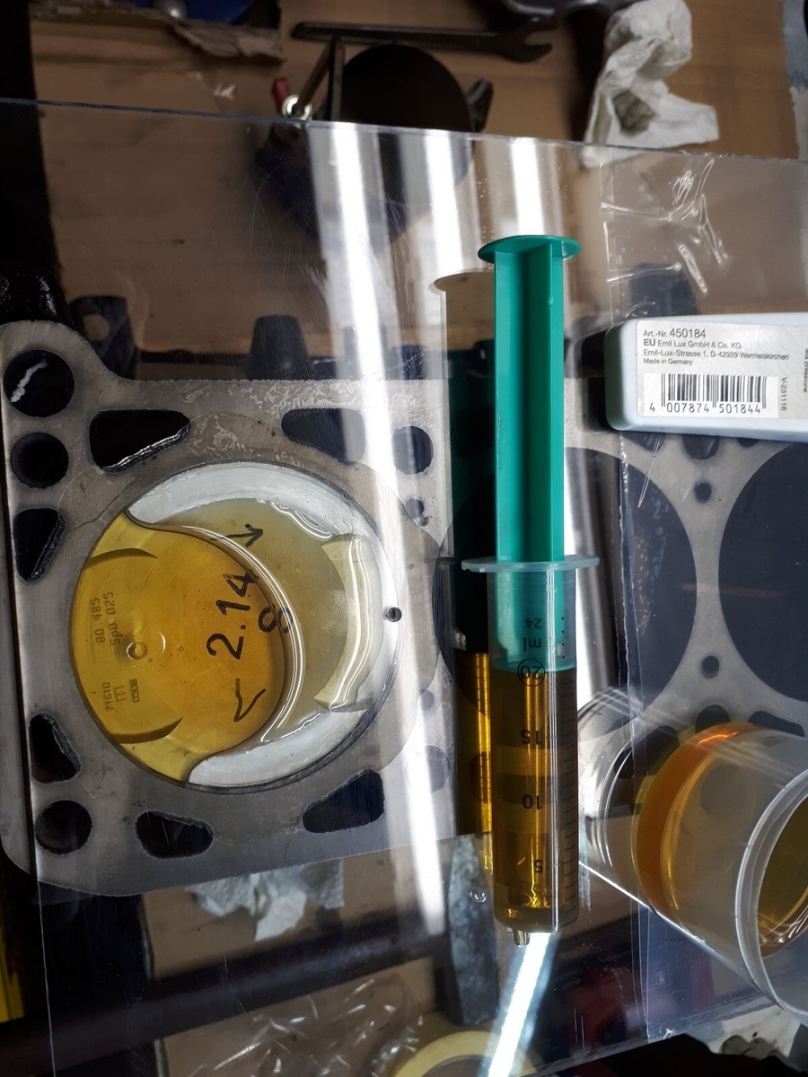

Jetzt war der Block beim Motorenbauer und wurde auf 80,05mm für Übermasskolben aufgebohrt.
Block und Kopf wurden auch noch geplant.
Nach den Auslitern des Verdichtungsaumes und Berechnen des Verdichtungsverhältnisses kam ich auf stolze 12:1💪
Das Kopf auslitern konnt ich mir dank des Heronkopfes sparen.
An dieser Stelle VIELEN DANK an Jörg alias Stahlwerk für die ganze Unterstützung hierbei.

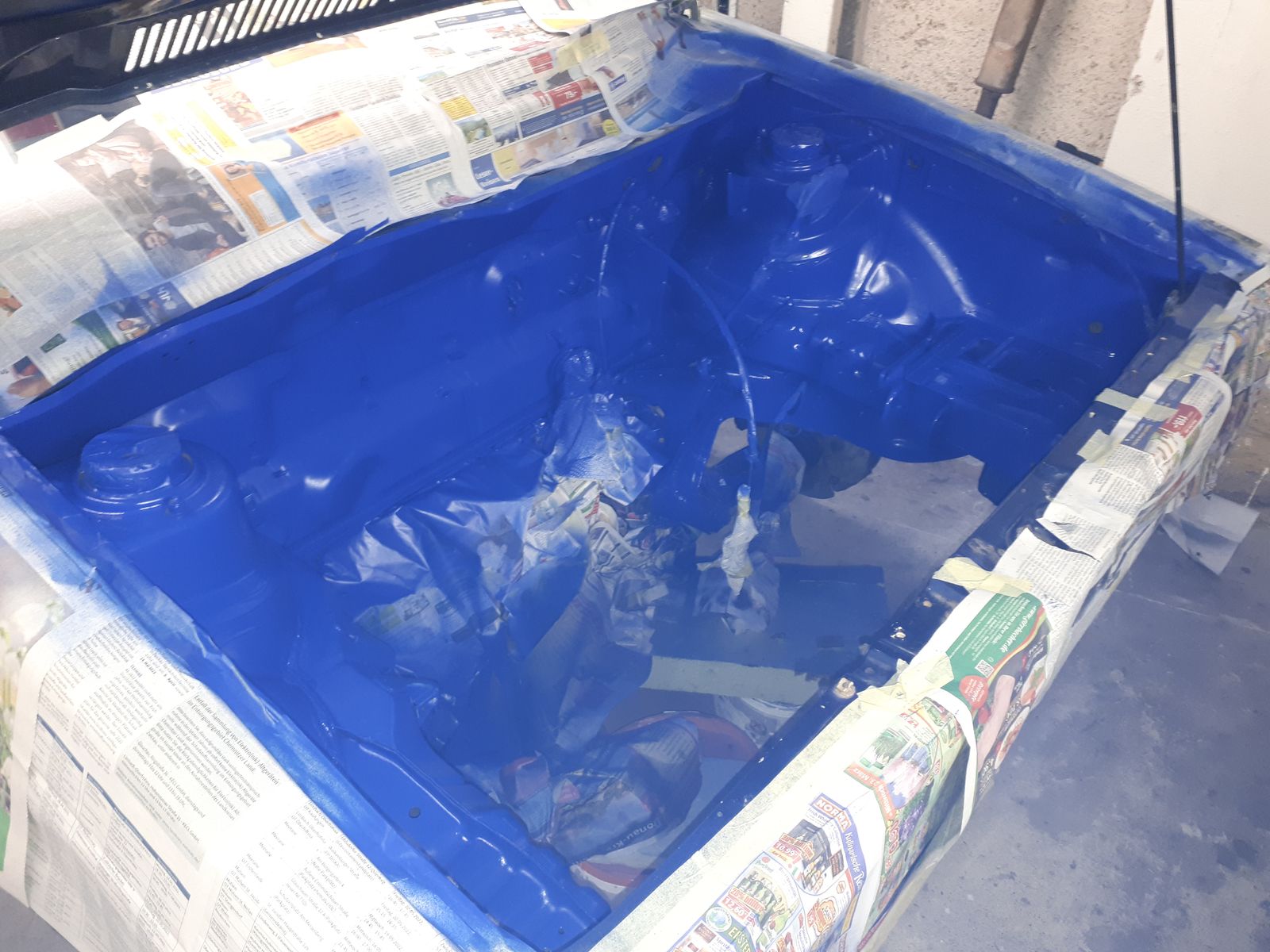

Heute kam ich endlich dazu den Motorraum zu lackieren.
Den Rest des Fahrzeugs macht dann aber der Profi. Im Lackieren bin ich noch ein absoluter Amateur, aber für'n Motorraum reichen meine Fähigkeiten denke mal aus. Ich hab mich für VW R502 Ultramarineblau entschieden. Der Farbton ist vom Golf 7R.

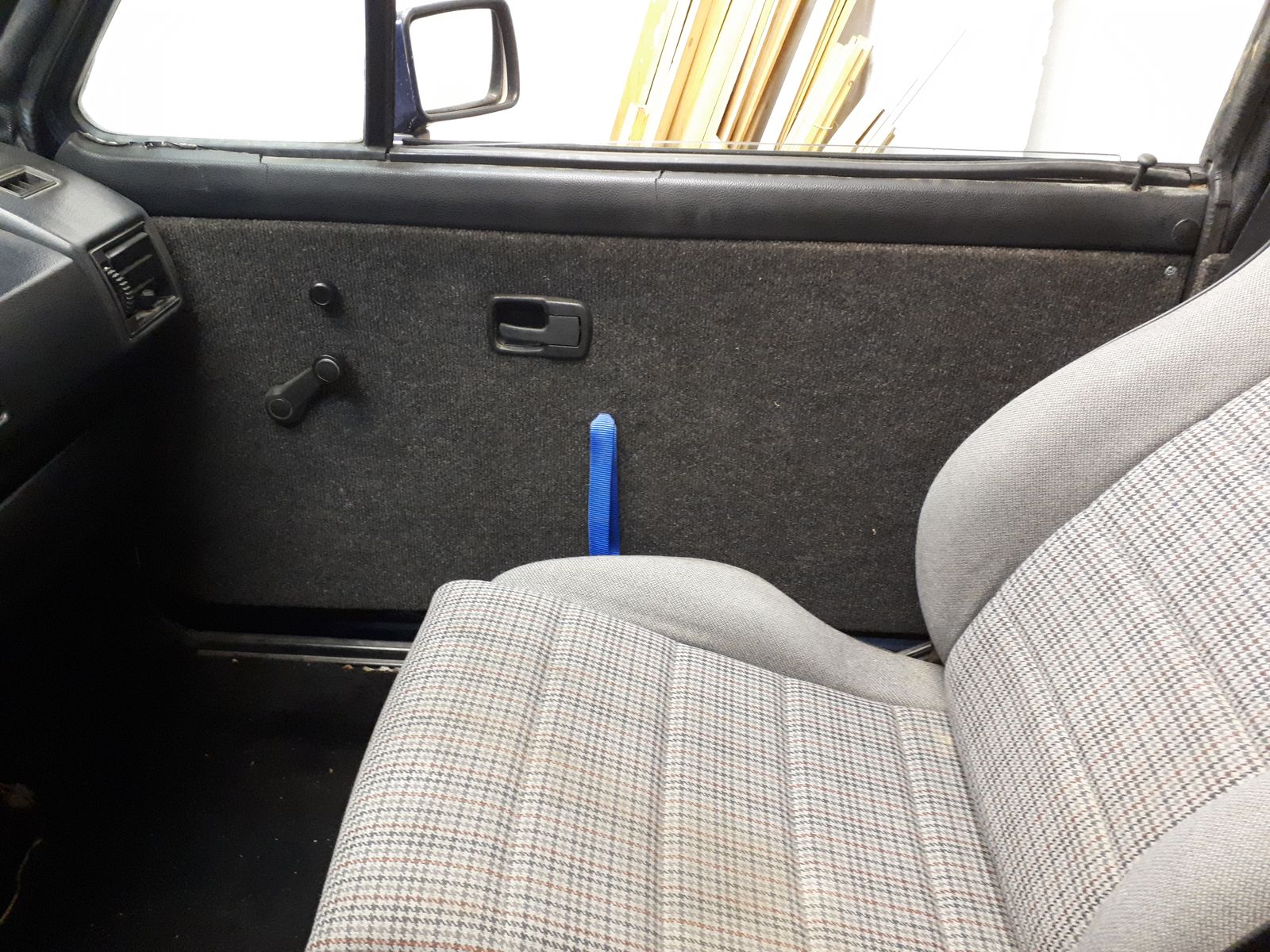

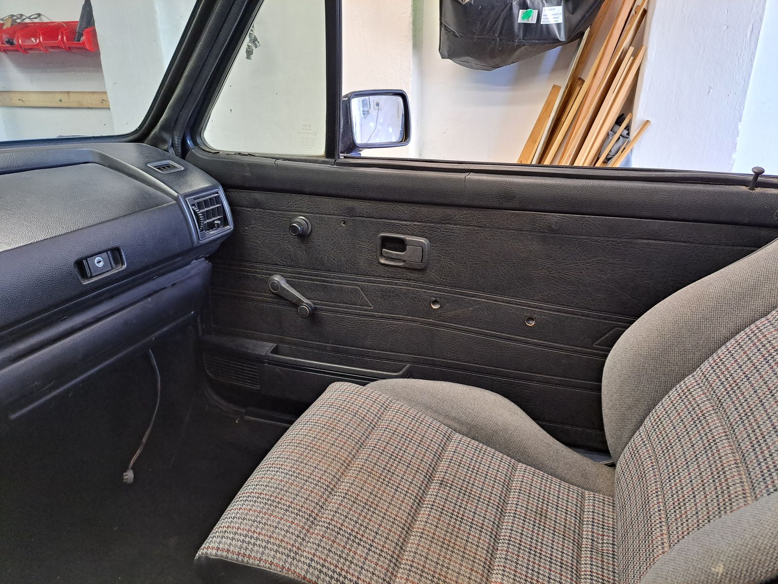

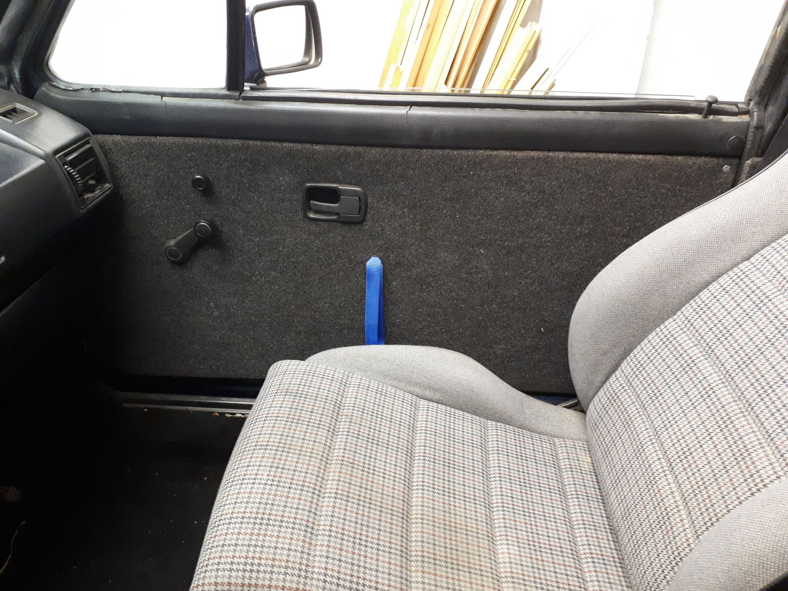

Jetzt hat er endlich vernünftige Türpappen. Der Innenraum ist dadurch nochmal deutlich aufgewertet. Endlich sind diese hässlichen Filzmatten weg. Die landen Morgen in der Feuertonne.
Nachher:
Jetzt hab ich nur noch das Problem dass dieser Vollidot von Vorbesitzer die Aufnahmen für die Türgriffschrauben zerstört hat, damit er seine blauen Bändchen da ran bekommt.
Es gibt keine Probleme - nur Lösungen
Anbausatz für eine Armlehne, passend für Golf ISet bestehend aus: 1x Klammer 1x Dichtung Tür / Klammer 2x Spreizdübel 2x Schraubewww.werk34.deoder
Spreizmutter ArmlehneZur Montage der Armauflage im Innenraum passend für folgende Fahrzeuge: Golf I Golf I Cabrio Scirocco I Jetta I Käfer ab 73…www.werk34.deTülle für Obere Klammer für Armlehne, passend für Golf I / Golf I CabrioSchützt den Lack Made by WERK 34www.werk34.deHab ich auch pauschal ersetzt...

Und nachdem ich mir die Bilder mal genauer angesehen habe; die Türbrüstungen sehen doof aus.
Sowas gibt es auch ohne Risse.
Montieren tut man die indem man die Dreiecksfenster und die inneren Schachtleisten ausbaut.
Habe noch 2Stck. in TOP-Zustand im Lager.
Grüße
Dirk
Na hätt ich das mal vorher gewusst dass man dafür auch nochmal extra Bauteile braucht. Ich dachte die Schrauben treibt man ins Blech. Das kommt davon wenn man keine Ahnung hat.
Ich kann zahlreiche Motoren wieder zum Laufen bringen aber keine Golf 1 Tür zusammen bauen.
Die Türbrüstungen kommen auch noch neu. Die sind gerissen und notdürftig zusammengelegt worden.
Ich bastel dir mal was zusammen.
Bekommst PN
Fast so als wenn man sich mit nem Blinden einen Stummfilm anguckt oder wie ?
Dieses Verkleidungen zamfriemeln mit irgendwelchen Spezialclipsen und Halteklammern hab ich schon immer gehasst.
Bei Motoren ist das anders. Da weiß ich immer welche Komponente für was ist. Schöne Rustikale Technik halt.

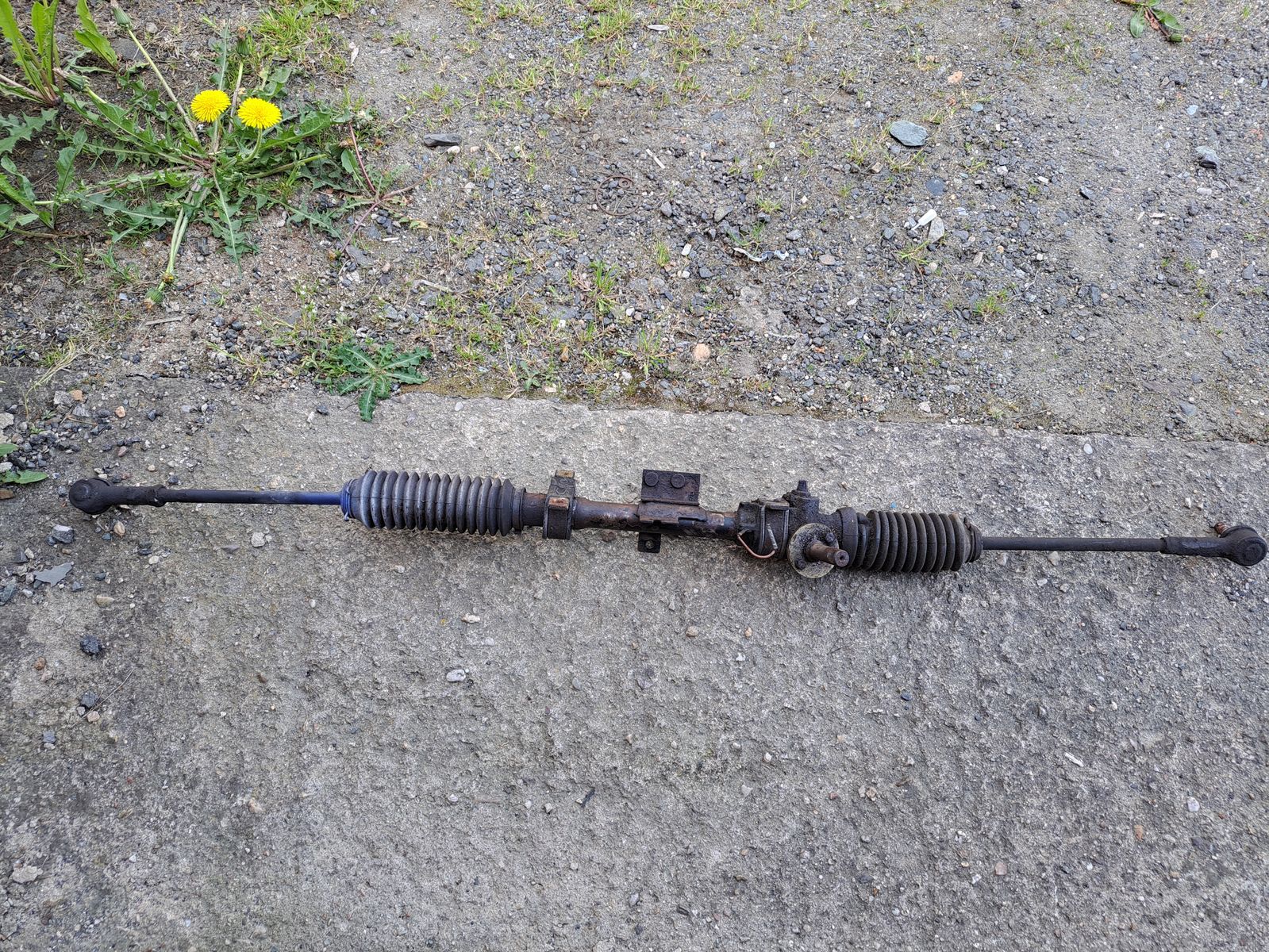

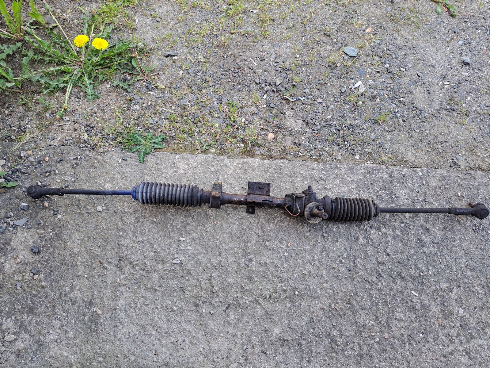

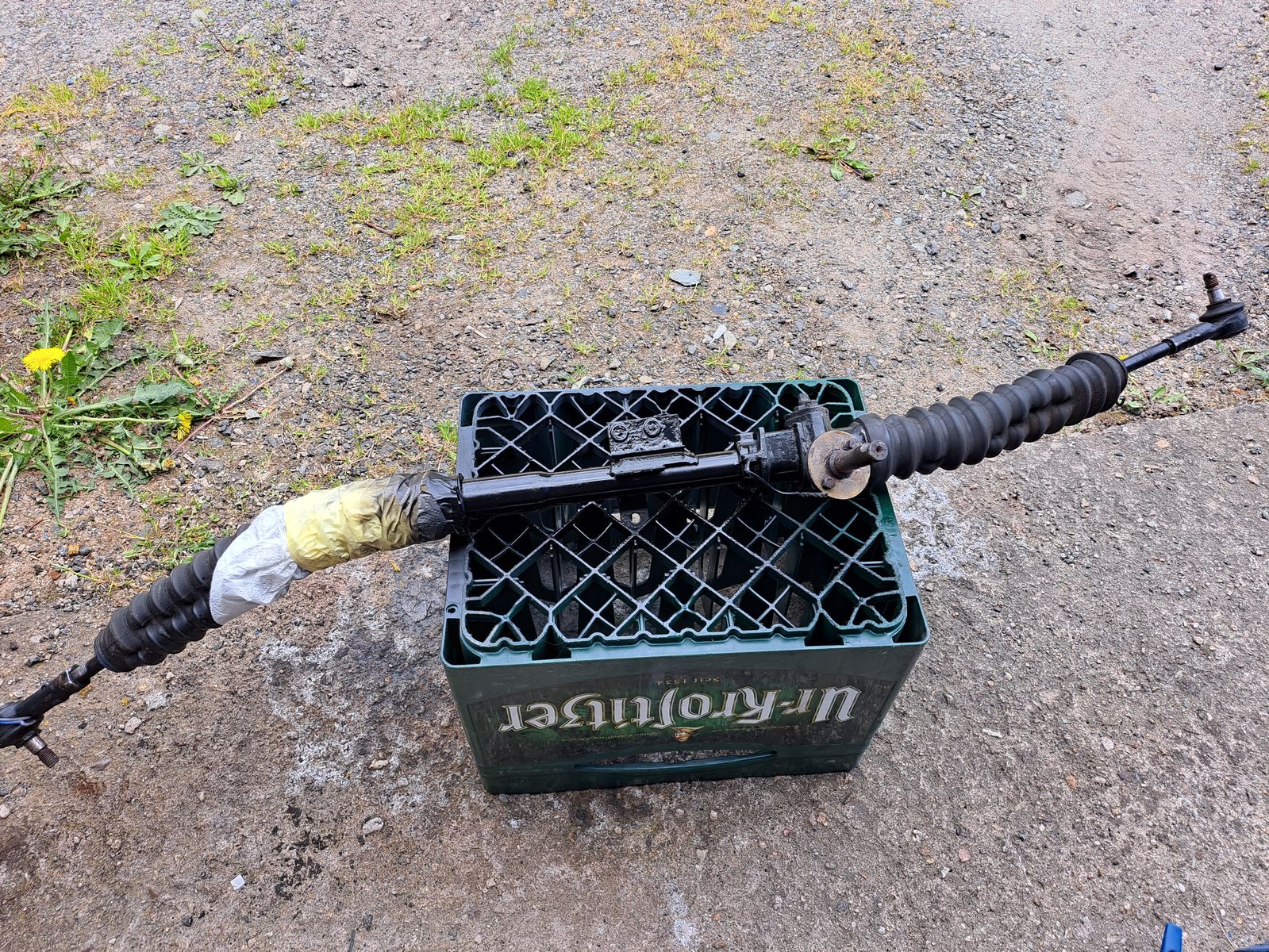

Heute hab ich mein Lenkgetriebe mal wieder schick gemacht.
Ne Servolenkung bekommt er nicht. ... der darf sich auch dementsprechend fahren lassen.
Na dann bin ich mal gespannt ob Du das nach der ersten Saison immer noch sagst.
Servo wird überbewertet!
Wir hatten eine liegen und haben uns auch bewusst dagegen entschieden.
