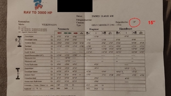

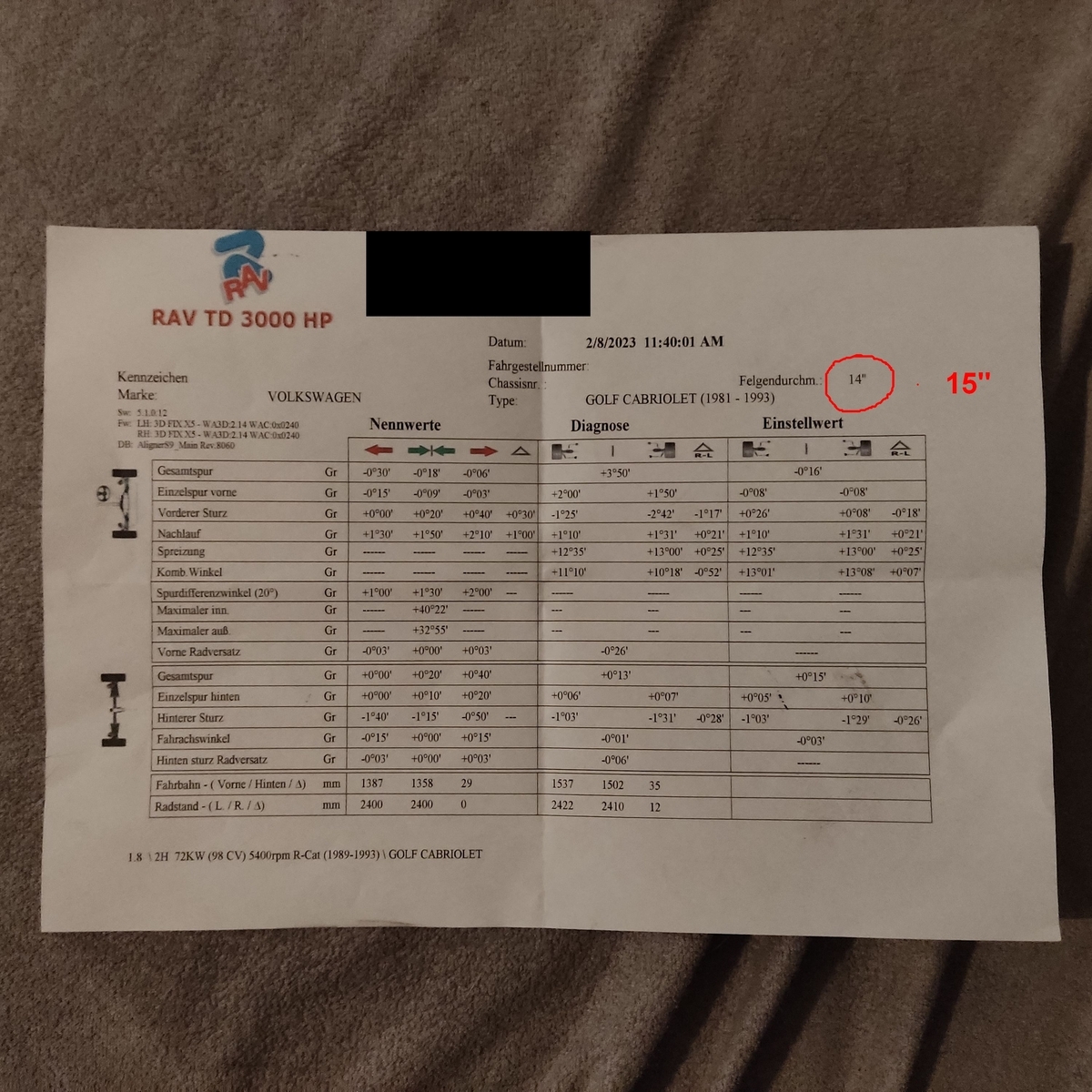

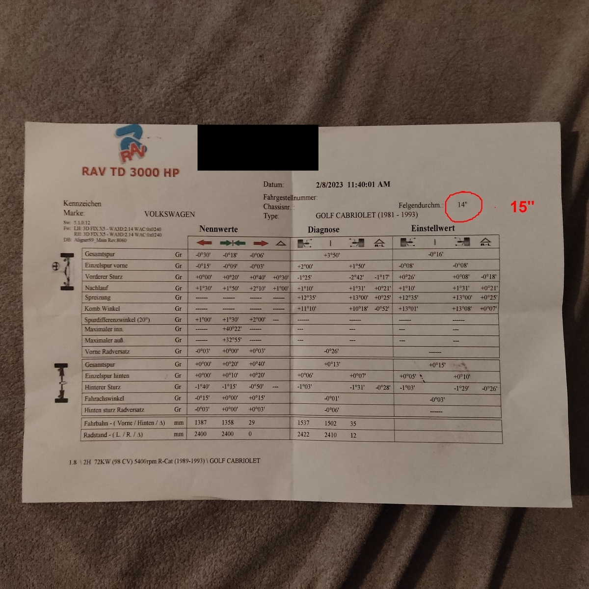

    ich hänge mich mal hier an. Nachdem Udo und ich meinen SportLine mit Bilstein B4-Dämpfer und B3-Federn ausstaffiert haben, musste natürlich eine Achsvermessung folgen. Diese wurde auch durchgeführt.

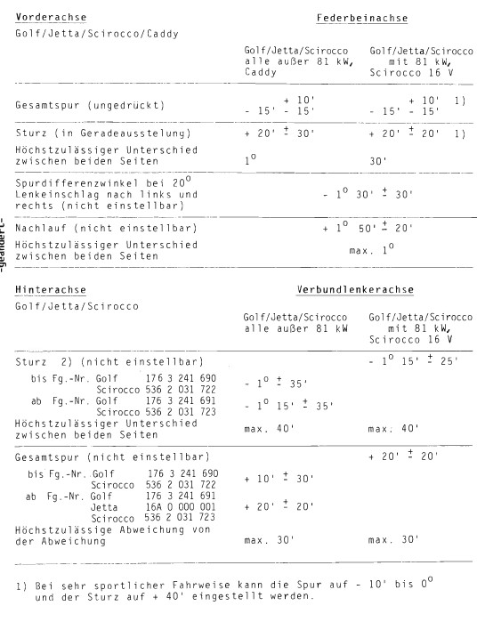

    Mich irritierte vornehmlich die Differenz des Sturzes. Mit Hilfe von Udo zeigte sich, dass mich mein Bauchgefühl nicht täuschte. Ehe ich bei der Werkstatt vorstellig werde, hätte ich gerne die Sollwerte, die VW vorgibt.
    Hat evtl. jemand ein Foto oder screenshot aus der VW-Vorgabe der Sollwerte?
    Das Vermessungsprotokoll habe ich einmal beigefügt.
    ede

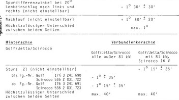

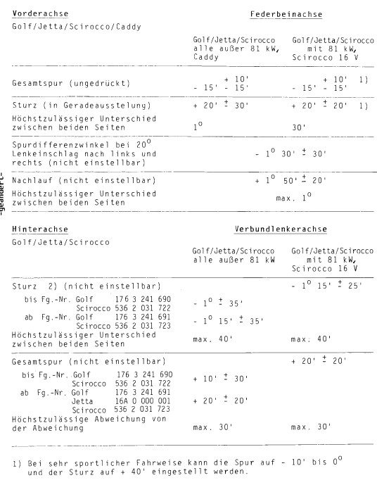

  • Wie schon geschrieben: Bei mir sah das auch immer so unbefriedigend aus. Die haben auch häufig Golf 1 ausgewählt und nicht das Cabrio (ob die Werte da anders sind weiß ich nicht).
    Im Nachgang zu meiner damaligen Frage:
    Bis ich bei einem VW Autohaus mit diesem Zettel aus dem Reparaturleitfaden darum gebeten habe, das wirklich richtig einzustellen und nicht so, dass das Gerät gerade so grün anzeigt. Und die haben das dann auch gemacht! Das war das erste mal, dass das Lenkrad wirklich gerade stand.
  • Mich irritierte vornehmlich die Differenz des Sturzes. Mit Hilfe von Udo zeigte sich, dass mich mein Bauchgefühl nicht täuschte. Ehe ich bei der Werkstatt vorstellig werde, hätte ich gerne die Sollwerte, die VW vorgibt.
    Mit dieser Achseinstellung wirst nicht glücklich...soviel im Vorraus !
    Nenn mir mal Deine Felgen- und Reifenbreite, dann geb ich Dir eine persönliche Empfehlung wenn erwünscht.
    Gerade mit Spur & Sturz lässt sich sehr viel erreichen in jede Richtung/Vorliebe.
  • snoopy :
    Ich schlage Dir für den Sportline mit Serienfahrwerk folgende Einstellung vor mit VW Felgen in 6x15 ET35 ( BBS, Le Castellet, Estoril ) und mit 195/50/15er Bereifung:
    Spur beidseitig gleich auf -0,02 ( rechts / links ) , als einen Hauch Nachspur.
    Sturz auf -0,45° ( leicht negativ ) beidseitig gleich mit max. 5`Toleranz rechts zu links oder umgekehrt.
    WICHTIG auch: ALLE vier Reifen vorm vermessen auf 2bar Luftdruck einstellen.
    Mit dieser Einstellung hast Du noch einen schönen Geradeauslauf und entsprechend Abstützung auf der äußeren Reifenflanke bei Kurvenfahrt. Heißt, die Reifenaußenseite kippt damit nicht zu sehr nach außen ab, was den Reifenverschleiß deutlich mindert .
    Sie zu daß die das möglichst GENAU beidseitig einstellen und nicht schludern !!!
    Du zahlst dafür heutzutage gut 80-90 Euro, dann sollen die das bitte auch GENAU machen...meine Empfehlung.
    Als Anhaltspunkt sollen die vorm vermessen/einstellen die Achswerte vom Golf 1 GTI in den Computer eingeben !

  • Sorry, aber das ist echt happig. Umso mehr würde/werde ich da selbst auf 100% korrekte Arbeit bestehen...ohne wenn & aber.
    Da die eingestellten Werte bis auf den Nachlauf innerhalb der Toleranzen liegen, kann ich ja leider schlecht reklamieren. :(

  • Da die eingestellten Werte bis auf den Nachlauf innerhalb der Toleranzen liegen, kann ich ja leider schlecht reklamieren. :(
    Und ob Du das kannst.
    Sag denen, die Karre fährt sich schlecht so. Und frag beim nächsten Mal einfach früher hier zu dem Thema nach, es wird Dir gerne geholfen. Du wirst es erleben, was eine gut eingestellte Achse für einen Unterschied macht !
    Was den Nachlauf betrifft, da kann man mit einstellbaren Domlagern nachhelfen...ist beim Serienfahrwerk jedoch eigentlich vernachlässigbar.

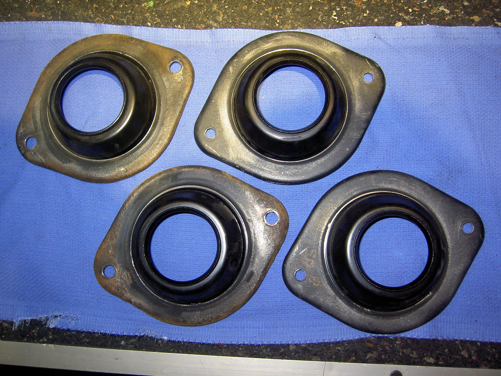

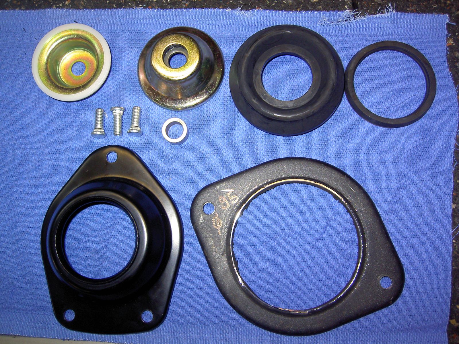

  • Ich hoffe nur Du hast auch auf die Alten Domlager umgebaut , ich habe diese jetzt 8 Jahre verbaut und seit dem keine Einstellung der Spur mehr vorgenommen:), Die alten waren immer nach 12 Monaten,defekt, auch wenn ich nicht gefahren bin.
