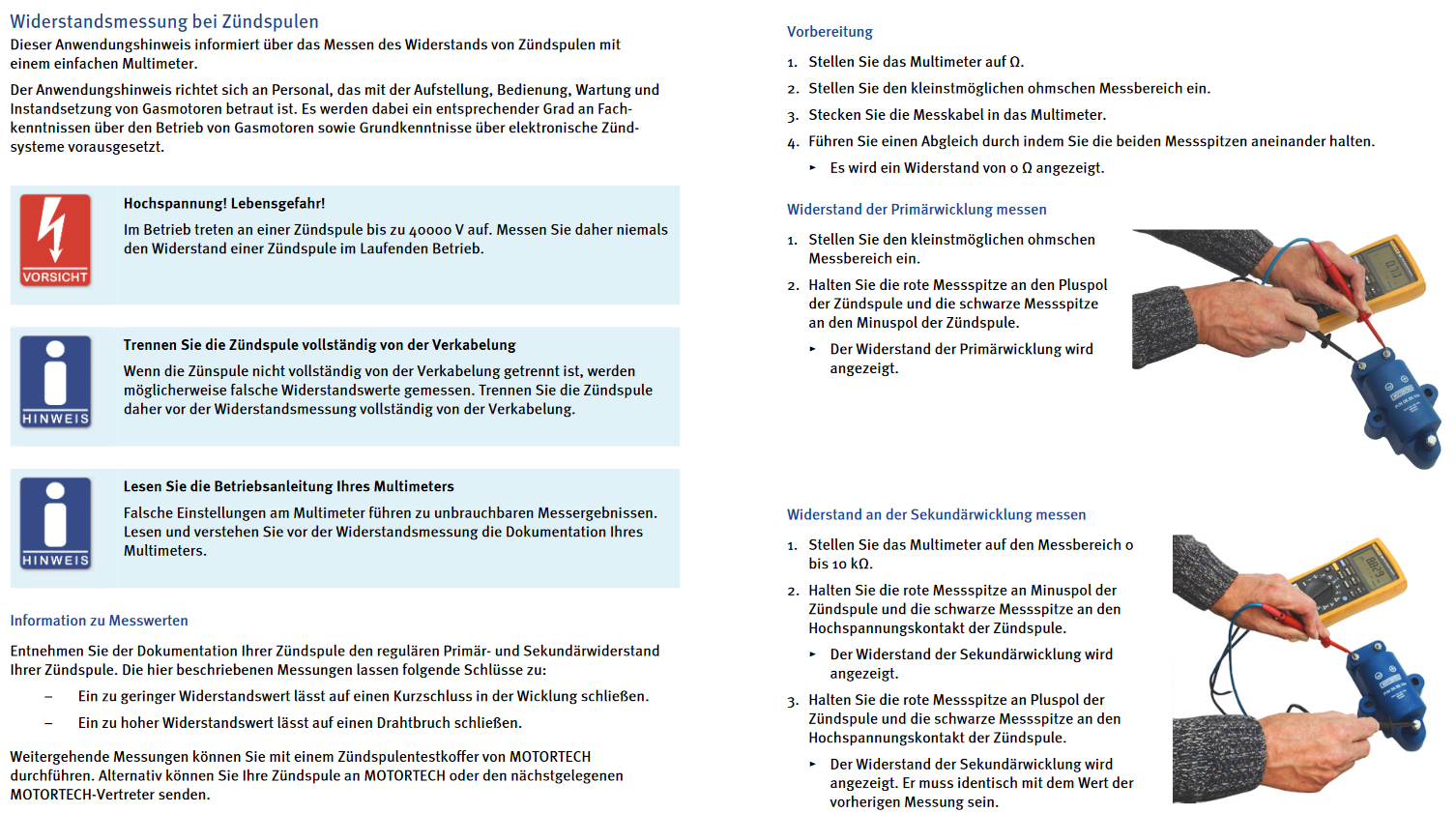

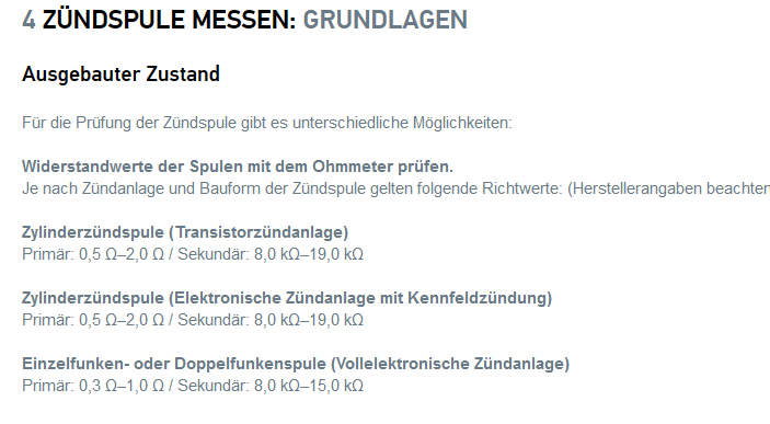

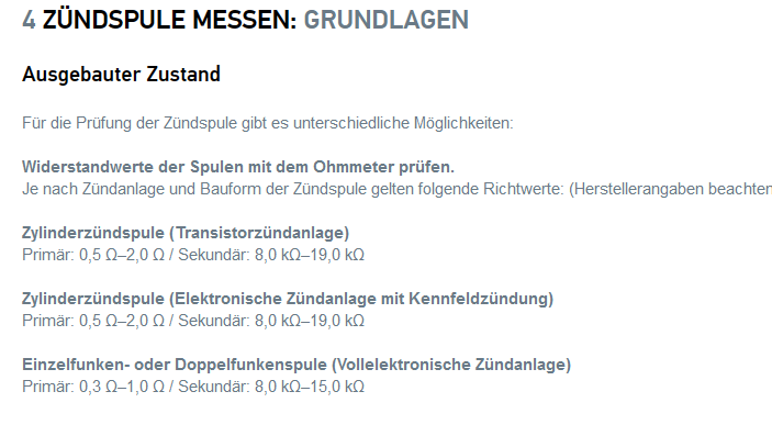

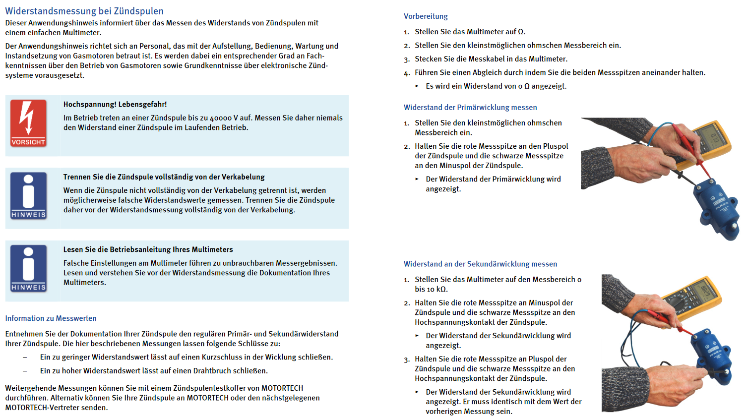

  • Kann es sein das ganz einfach die Zündspule hin ist und des wegen nicht genug "Saft" am Hallgeber ankommt was wieder rum sich auf die Ansteuerung der Spritpumpen auswirkt und kein Sprit zu den Düsen kommt???
    Um das herauszufinden kann man den Widerstand ziemlich einfach messen: *KLICK*
    0,5 bis 2 Ohm und 8-19 Kiloohm sollten gemessen werden
    Der Funke entsteht in dem Moment wenn der Primärkreis zusammenbricht (früher als der Unterbrecherkontakt öffnete - beim 2H mit TSZ-H durch die drehende Lochscheibe). Ist nicht ganz ungefährlich aber auch das könnte man mit ner Kerze testen. :saint:
