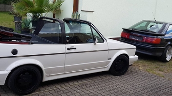

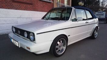

    bin seit nunmehr seit mehr als 1 Jahr stolzer Besitzer eines Golf 1 Cabrios, BJ 89 in weiß. Alles komplett original aufgebaut und repariert. So hoffe ich es wenigstens. Die Fachleute unter euch euch würden bestimmt etwas finden.
    Hatte auf jeden Fall in dem letzten Jahr eine Menge Arbeit damit. Zur Zeit habe ich 15er Felgen LeCastelet mit Einzelabnahme und Eintragung in den Papieren auf dem Cabrio.
    Habe aber auch von dem damaligen Verkäüfer noch 2 Sätze Alufelgen, teilweise im desolaten Zustand dazu bekommen. Siehe Foto von Strato Felge im Urzustand und montiert.

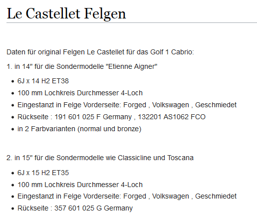

    Seit wann muß man die eintragen :?: Sind die nicht original aufm 1er Cabrio drauf gewesen :?: Hab ich da was falsch kapiert :?:
    ja leider muss man die LeCastellt in 15 Zoll eintragen lassen, wenn ab Werk nur 14 Zoll in den Papieren eingetragen ist.
    Es fehlt bei den 14-Zoll Versionen ja auch die QLS.
    Das ist aber auch heute noch so.
    Beim Golf 7 VFL meiner Partnerin sind 15,16,17,18,19 Zoll in der COC eingetragen.
    Bei meinem Golf 7 Facelift nur 15 + 16 Zoll.
    Darum müsste ich Räder von anderen Golf 7 in 17, 18,19 Zoll eintragen lassen.
