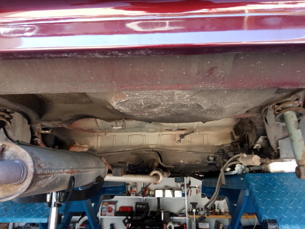

Das Werk ist erstmal vollbracht, Tank ist draussen und die Bolzen der Hinterachse sind nicht abgerissen. Ich habe nur einen Fehler gemacht und die Bremsschlaeuche nicht neu bestellt gehabt. An die kommt man ja im eingebauten Zustand kaum ran. VW will dafuer ca. 50 Euro pro Stueck haben, absolute Frechheit, die gibt es im Zubehoer fuer ab 4 Euro, von ATE kosten sie beim Doc 11,35 Euro. Auch wenn ich die hier in Spanien wieder nicht im Zubehoer bekommen werde, 50 Euro gebe ich dafuer nicht aus, dann bleiben die alten drin.
Am naechsten Wochenende kommen Tank und Hinterachse wieder rein sonst werde ich ja nie fertig.

Ich habe mir jetzt den Tank vom Link bestellt da ich weiterkommen will..... Und natuerlich wird der vorm Einbau lackiert. Was braucht man noch fuer den Einbau? Sind da nicht origina irgendwelche Daemmteile oben aufgeklebt?
