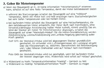

    Hast du schonmal den Luftmengenmesser durchgemessen?
    blauer Geber war doch auch schon neu, oder? Welchen Wert hat der blaue Geber bei warmem Motor (80°)
    Luftmengenmesser passt. Werte sind ok und die Mechanik passt.
    Blauer Geber war neu. Bei 80° ca 240 Ohm.
    Zündung habe ich nochmal eingestellt. Auf 8° vor Ort.
    Das Cabrio geht jetzt warm und kalt an. Jedoch wirklich nur, wenn ich immer nur so 2-3 kurze Startimpulse gebe und halt nicht wenn man orgeln lässt bis er selbst greift und anspringt, so wie man es sonst kennt…
    Hallgeber würde ich ausschließen, weil er mit defektem Hallgeber nicht läuft/anspringt (weder Zündfunke, noch Sprit)
    Lambdasonde zum Test mal abstecken und schauen wie er läuft.
    Hallgeber kam ich drauf, weil es sich warm halt verschlechtert mit dem Motorlauf. Andererseits: lasse ich ihn anrollen im 2. Gang ist er direkt an.
    Lambdasonde hatte ich ab. Kein unterschied merkbar. Gleicher Lauf, gleiches Startverhalten.
