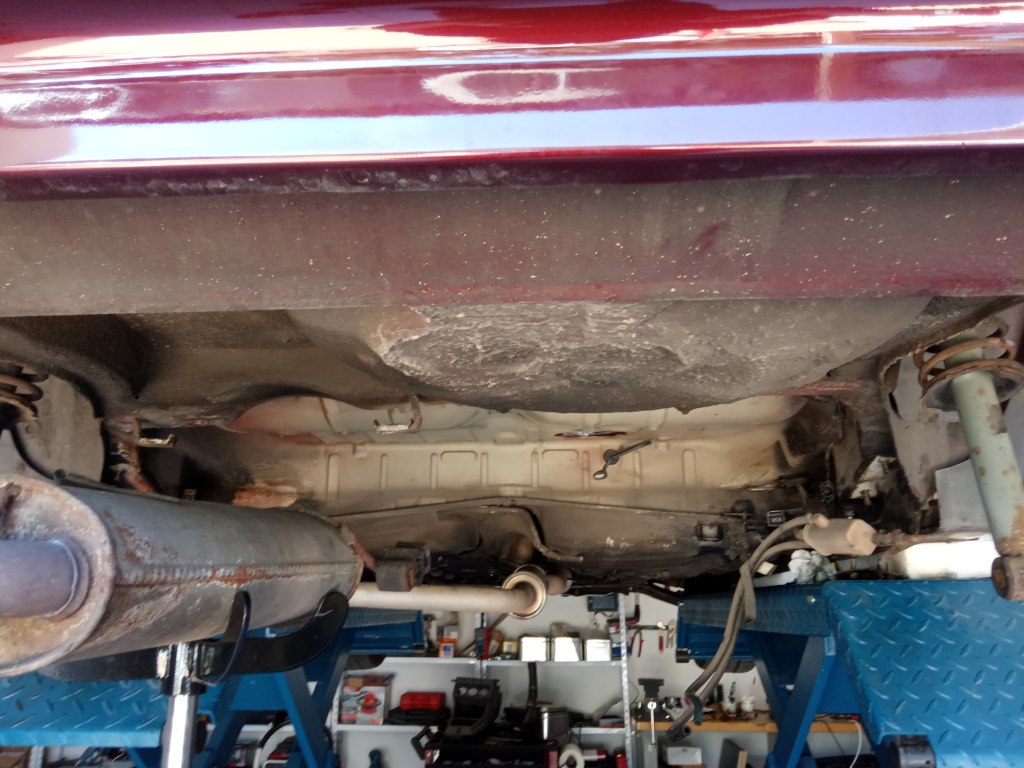

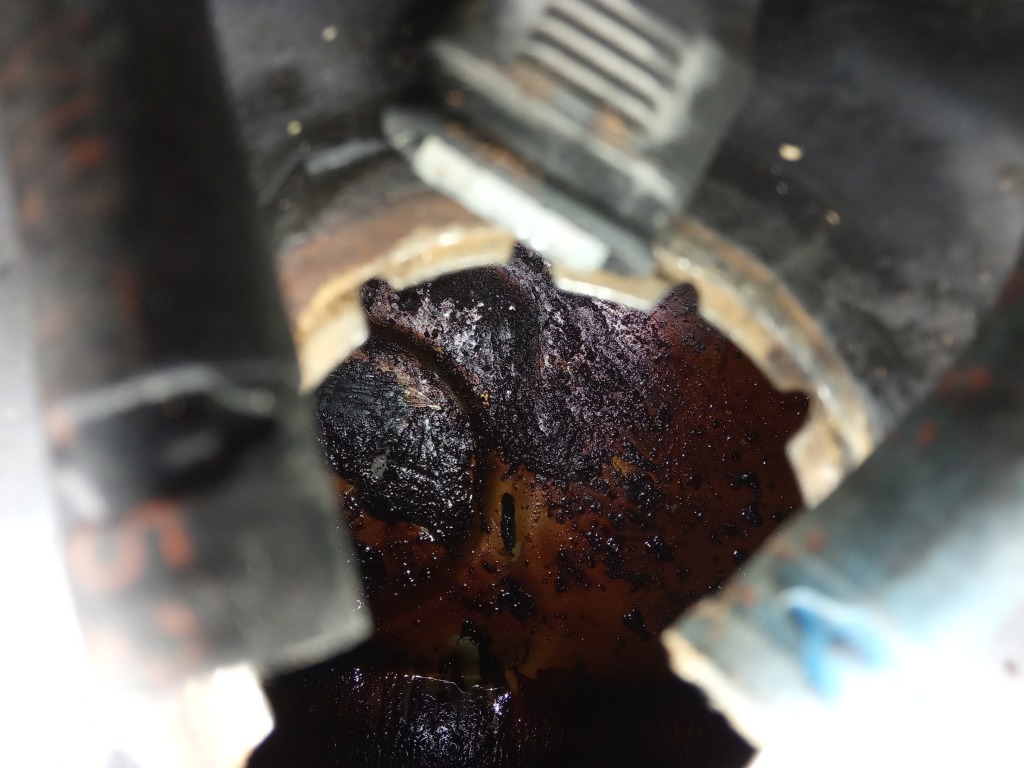

  • Hallo,

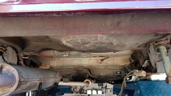

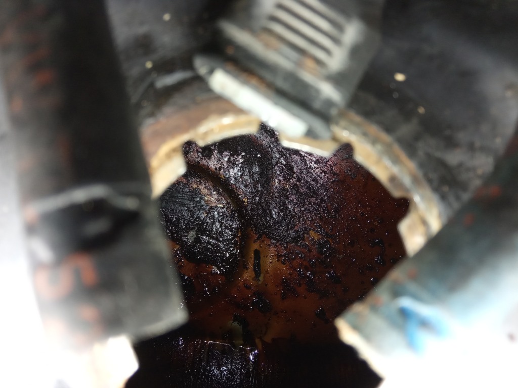

    ich habe die Anleitung im Wiki gelesen und wollte mich dran machen den Tank zu reinigen. Leider sitzt die Peke voellig fest. Klar koennte ich ausbauen, Kieselsteine rein und an die Mischmaschine. Will ich aber zu diesem Zeitpunkt nicht. Irgendeine Idee wie man da am besten vorgeht ohne auszubauen?
  • Da brauchts dann aber viel Liebe zur Originalität, um hier keinen neuen Tank zu kaufen. Denke der Aufwand zum ausbauen, reinigen und versiegeln ist nicht zu unterschätzen.

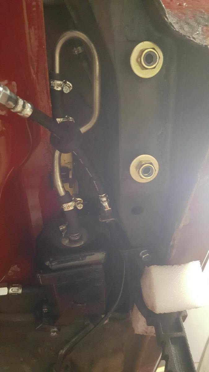

  • Die "Bolzenabreißangst" hatte ich auch mal, war vollkommen unbegründet. Einfach die nächsten Tage jeden Abend mit Rostlöser einsprühen, dann gehen die Muttern leicht runter. Auch wenn es erstmal nicht so aussieht.
    Der Tank muss neu, alles andere wäre nur ein Mittel gegen extreme Langeweile.
    8er Loch bohren: 2er Bohrer + 6er hinterher!
  • Mit Flamme löst sich im Zweifelsfall JEDE Mutter und JEDE Schraube - dazu ein beherzter "Ruck" und gelöst ist die Verbindung :whistling:
    Der 2H hat keine Muttern sondern Schrauben mit Klammer, weil es der große Tank ist mit kleiner Mulde für Reserverad.
