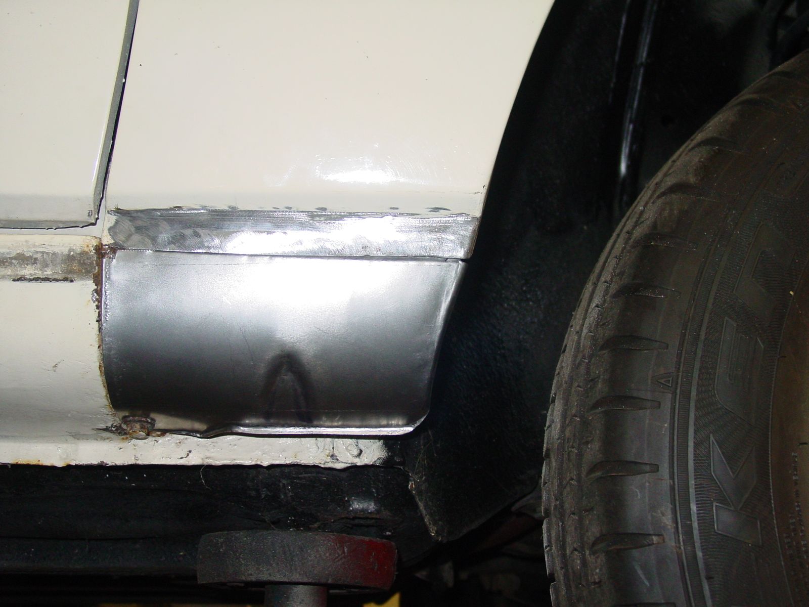

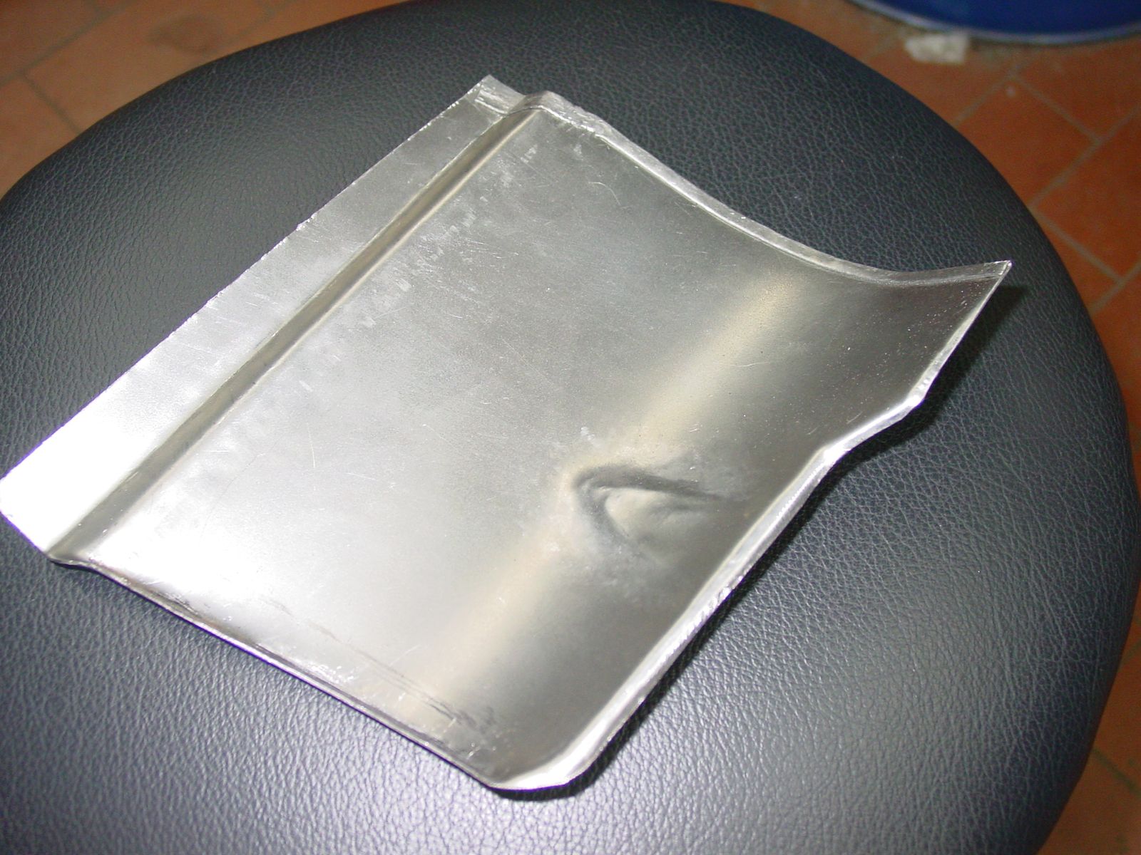

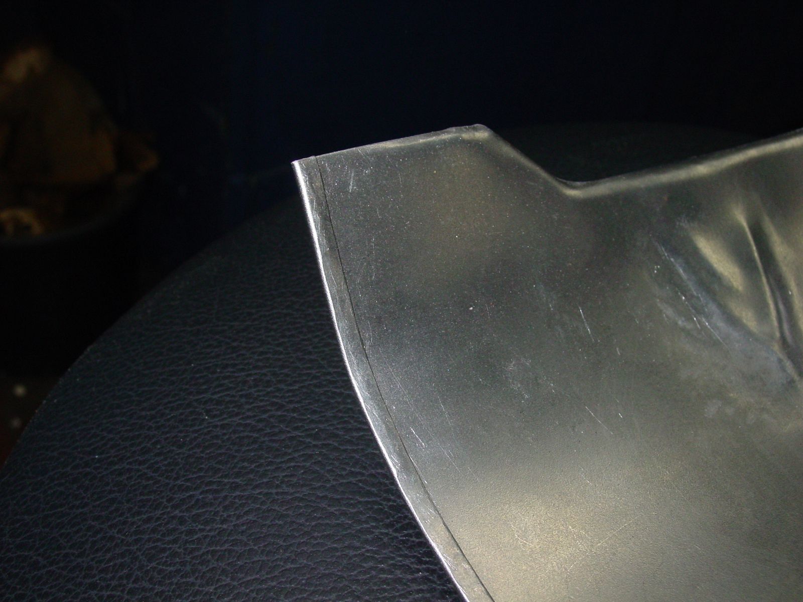

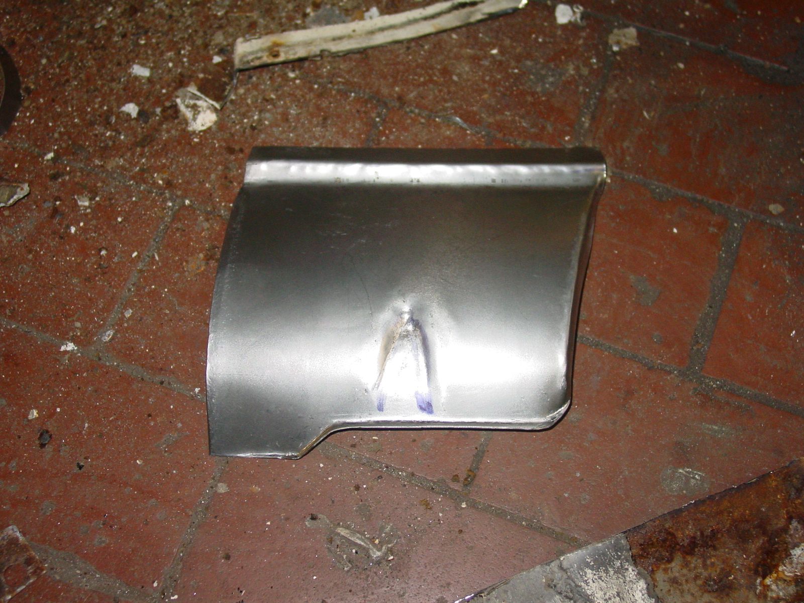

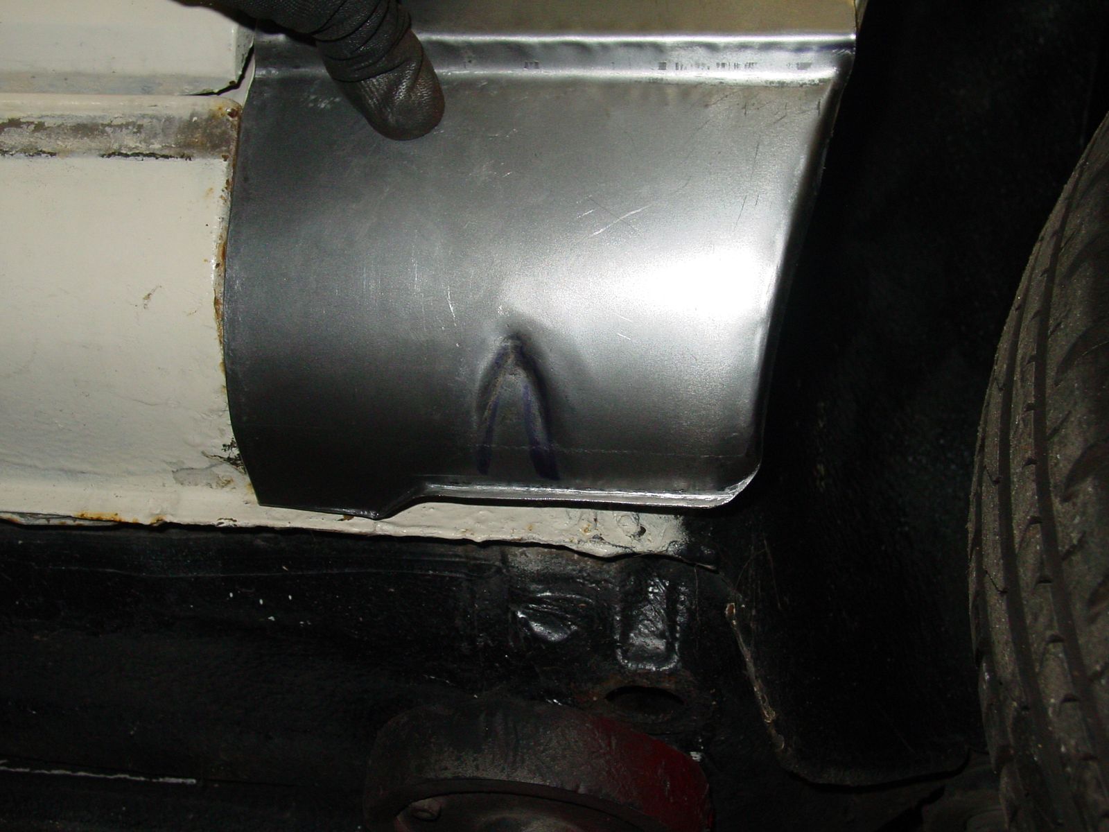

Zeige mal, wie sowas ohne geht. Ist ein 1er Passat, Rep-Bleche sind Handarbeit.

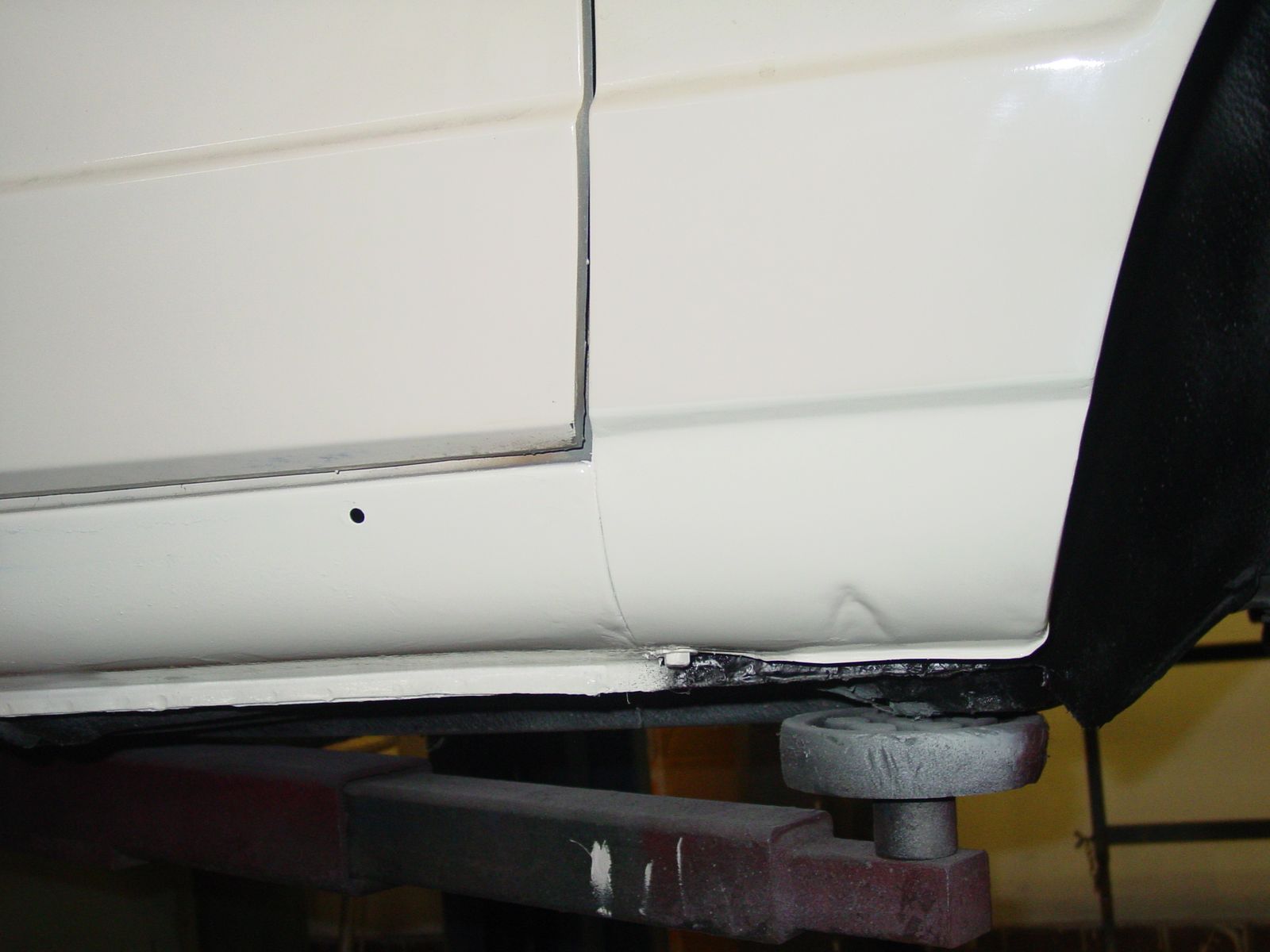

Um an da durchzufaulen braucht es keinen Unfallschaden.

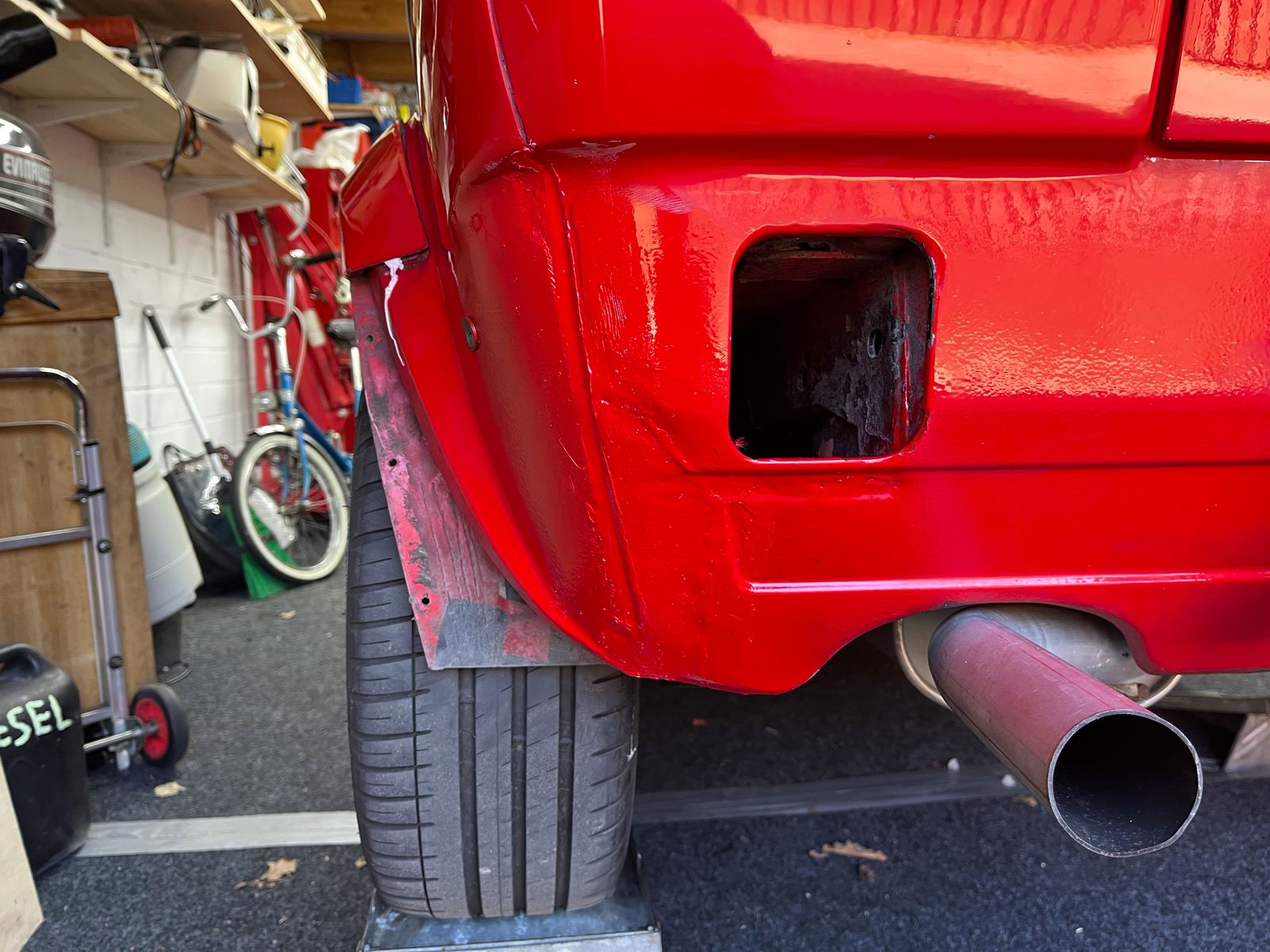

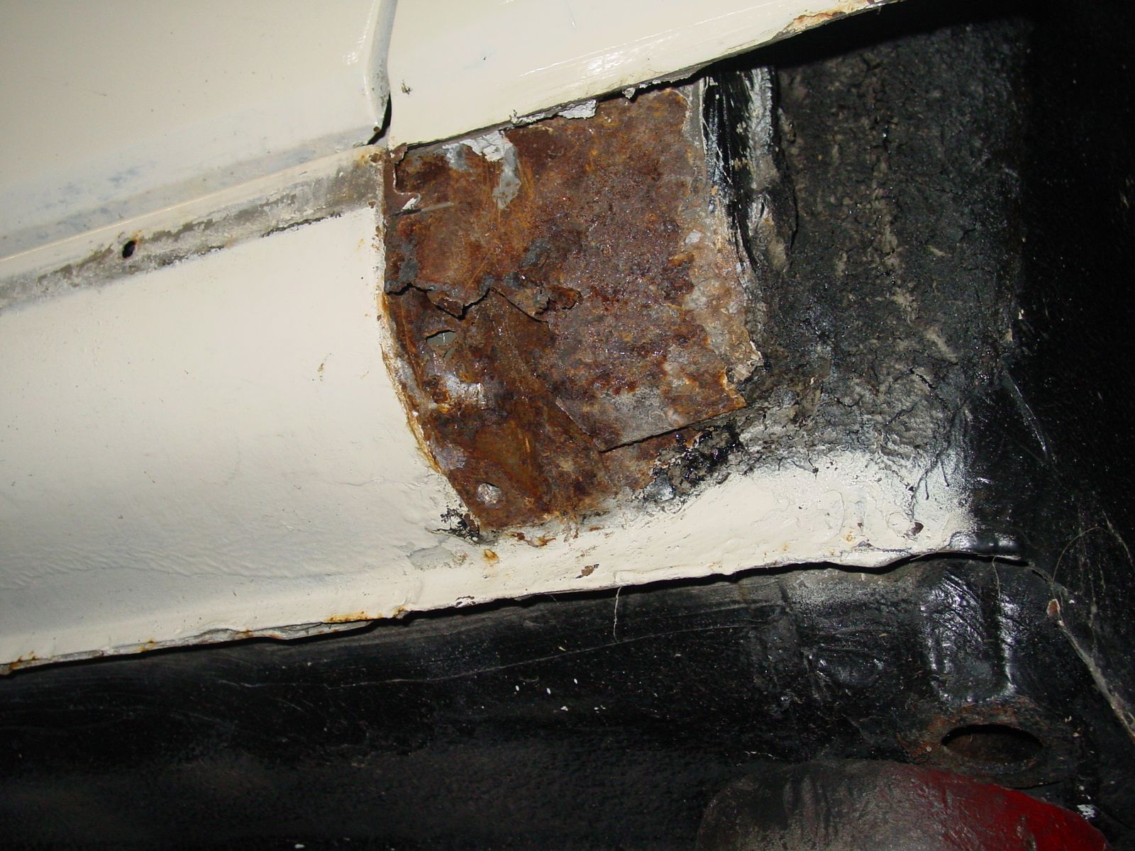

Hab letzten Winter auch beide Endspitzen mit Teilen des Abschlussbleches rekonstruiert und es hat auch als kleines Rostbläschen angefangen... -
Die rostige Partie wurde herausgeschnitten und ein neues Blech angefertigt. Wenn man es nicht weiß sieht man das jetzt nicht mehr.
Die Endspitze war übrigens auch durchgerostet, wie schon von euch prophezeit wurde. Die Endspitze schiebe ich aber auf das bis vor einem Jahr verschlossene Wasserablaufloch. Es war dort auch immer noch ziemlich viel Sand/ Dreck drin. Rechts sieht das alle tadellos aus.

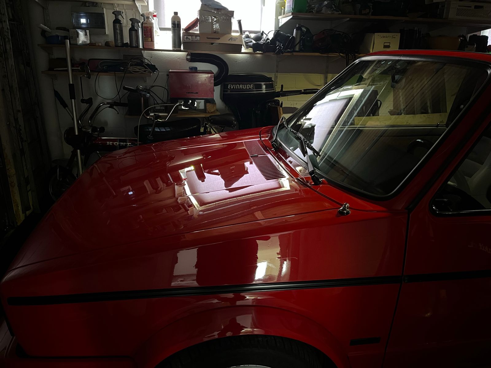

An dem A2 habe ich dann noch recht viel gemacht, ich schraube an dem wirklich sehr gerne und ich fahre den auch viel und gerne! Unter anderem wurde eine Politur des Lacks in drei Durchgängen gemacht, eine Tätigkeit, die ich wirklich nicht gerne mache. Aber: Es war erfolgreich – für meine Verhältnisse/ Anspruch!
Und das hat mich nun dazu geführt, das ganze am Cabrio auch nochmal zu machen. An einigen Stellen ist der Lack schon durch, da muss man an den Kanten echt aufpassen. Whatever: Ich hatte noch "Liquid Glass" im Regal stehen, das ist noch das alte Zeug mit Mitteln, die es heute (aus guten Gründen?) nicht mehr gibt. Drei Politurdurchgänge und drei Schichten Liquid Glass später glänzt der Autowagen wieder wie eine Speckschwarte. Ich bin gespannt wie der Lack den 6-wöchigen Sommerurlaub in der Sonne Italiens und Frankreich überstehen wird. Die letzten Male war es immer so: glänzend hin, matt zurück. 😁

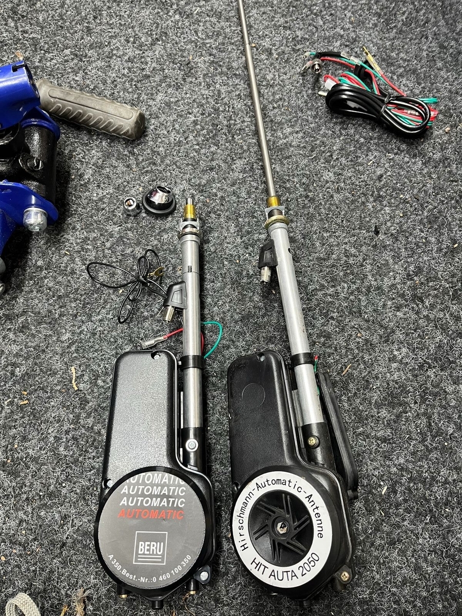

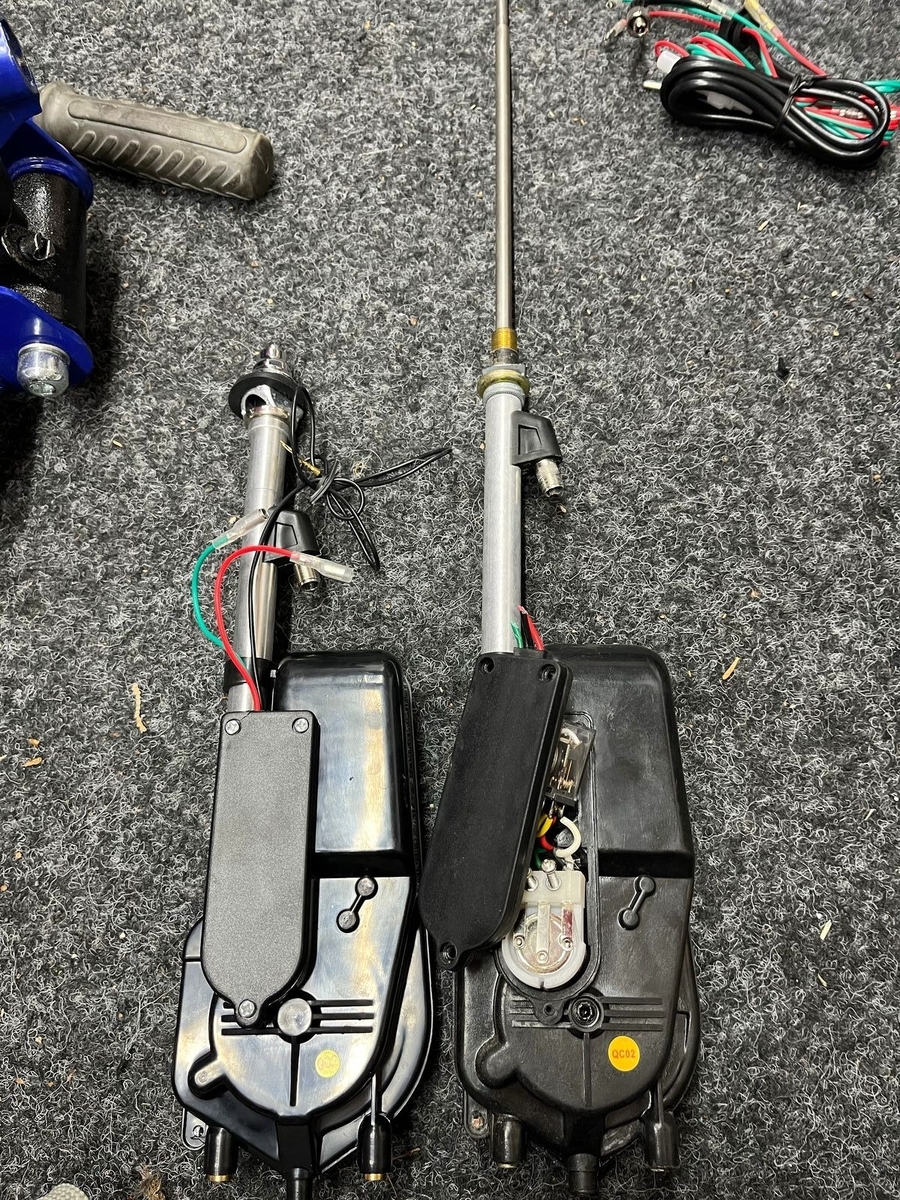

Kaputtgegangen ist mir kurz vor der Winterpause leider die Hirschman Hit Auta 2050 Elektroantenne. Da bin ich mit dem Antennenstab an einem Lüftungskanal hängengeblieben. Nach einem gescheiterten Reparaturversuch und der Feststellung, dass die Antenne nur noch teuer zu kaufen ist und ein Ersatzteleskop nicht mal eben zu finden ist bin ich dann über die Beru A350 Antenne gestolpert. Für einen Bruchteil des Hirschmann-Preises bekommt man dann - Trommelwirbel - die gleiche Antenne. Ich behaupte jedenfalls, dass die in der gleichen Fabrik vom Band gefallen ist. Da sind soviele Sachen identisch. Siehe Fotos.

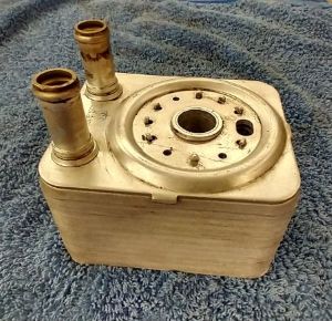

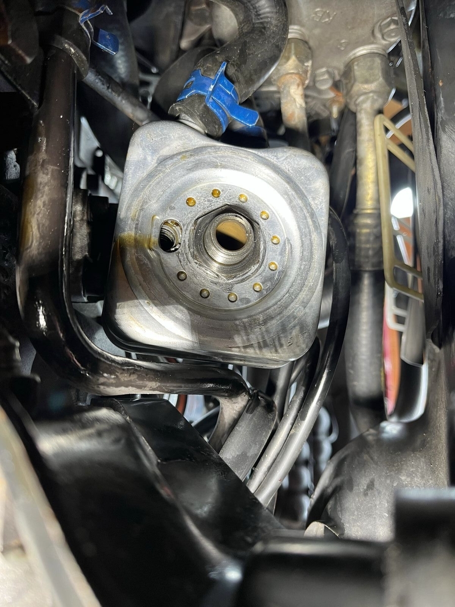

Ölwechsel habe ich auch gemacht. Ich habe ja den größeren Öl-Wärmetauscher montiert, deshalb ist die Ölfilterverschraubung sehr kurz. Heute wollte der neue Ölfilter dann gar nicht greifen. Bei den letzten Malen habe ich den schon immer mit etwas andrücken draufschrauben müssen (im ersten Gewindegang). Das werde ich mir morgen nochmal genauer anschauen. Vielleicht kann ich die Hohlschraube etwas weiter rausdrehen. So geht das jedenfalls nicht. Damit der neue Filter noch drauf ging habe ich den alten Gummidichtring vom alten Filter benutzt. 🫣Den Rest des Wagens inspiziere ich zwischendurch nochmal im Winter.
Ohh, größerer Öl- Wärmetauscher? Hast Du dazu eine Teilenummer? Noch habe ich den normalen nicht verbaut.
Danke
Olaf
Ich meine, dass es Mahle CLC45000S ist.
Danke. Und eine AUTA 2050 aus einem älteren Fehlkauf habe ich auch gerade gefunden. Passt also in den Golf. Schön zu wissen.
Olaf
Habe mich gerade nochmal unter das Auto gelegt um die Ölfilterproblematik zu lösen.
Die Hülse habe ich jetzt etwas rausgedreht so dass der Ölfilter auch gleich greift. Vorher war die Hülse komplett hineingeschraubt. Ein Problem sollte das nicht sein weil über die Sechskantmutter und dem Ölkühler dieser Stutzen quasi gekontert wird.

Da kannst dann auch den größeren Wärmetauscher/Ölkühler einbauen...hier der Vergleich ( sieht man auch in der Gewichtsangabe 0,54kg zu 0,47kg und in der Höhe/Dicke
