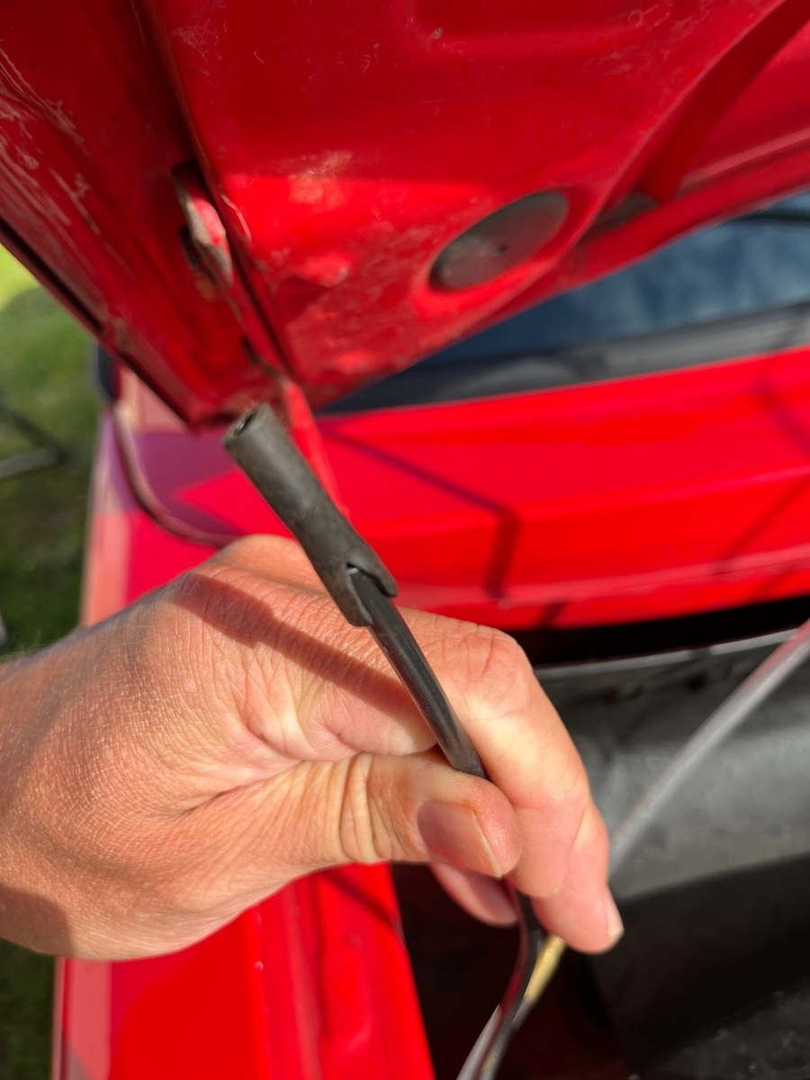

Allerdings ist mit aufgefallen, dass sich nach längerer Vollgasfahrt oder mit zumindest sehr hoher Last über mehr als zwei, drei Minuten die Klappen der Lüftung verstellen. Die sind Unterdruckgesteuert. Nun ist mir das beim aussteigen aufgefallen, dass die da kurz nach dem abstellen des Wagens auch dieses Klackgeräusche von sich geben. Habe gerade mal nachgeschaut: Unterdruckspeicher war leer. Der hält normalerweise mindestens zwei drei Tage den Unterdruck.
Dann die Leitung verfolgt und schon der erste Anschluss an der Umluftklappe war ein Volltreffer. Hab ein Stück der weiterführenden Leitung abgeschnitten und dass dann da versucht draufzuwürgen. Ging nicht, mit Hilfe des Silikonsprays für den Toilettenschieber 😜 des Porta Pottis war es dann ganz leicht. Der kleine Schlauch wurde damals beim Einbau der Klima von mir verbaut, ich hatte alle Unterdruckschläuche damit erneuert. An allen anderen Stellen hatte er sich schon vorher aufgelöst und ich habe ausgetauscht, diese Stelle hatte ich vergessen.

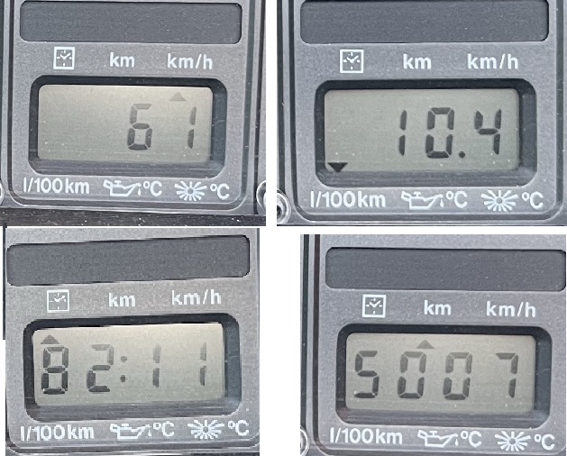

Daten: 5007 km, Durchschnitt 61 km/h, Durchschnitt 10,4 Liter, 82:11 Std gefahren. Davon waren Schätzungsweise max 500 km solo. Über den Daumen gepeilt die Hälfte Landstraße, die andere Hälfte Autobahn oder Autobahnähnlich.

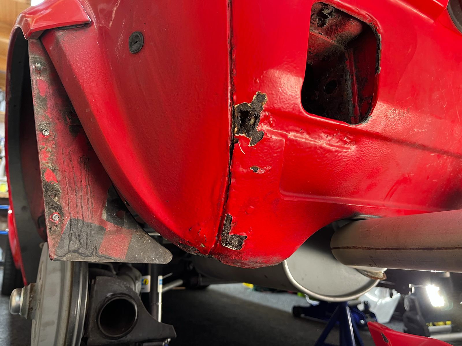

Kommen wir zum nicht so schönen Teil, der aber auch zum Auto dazugehört.

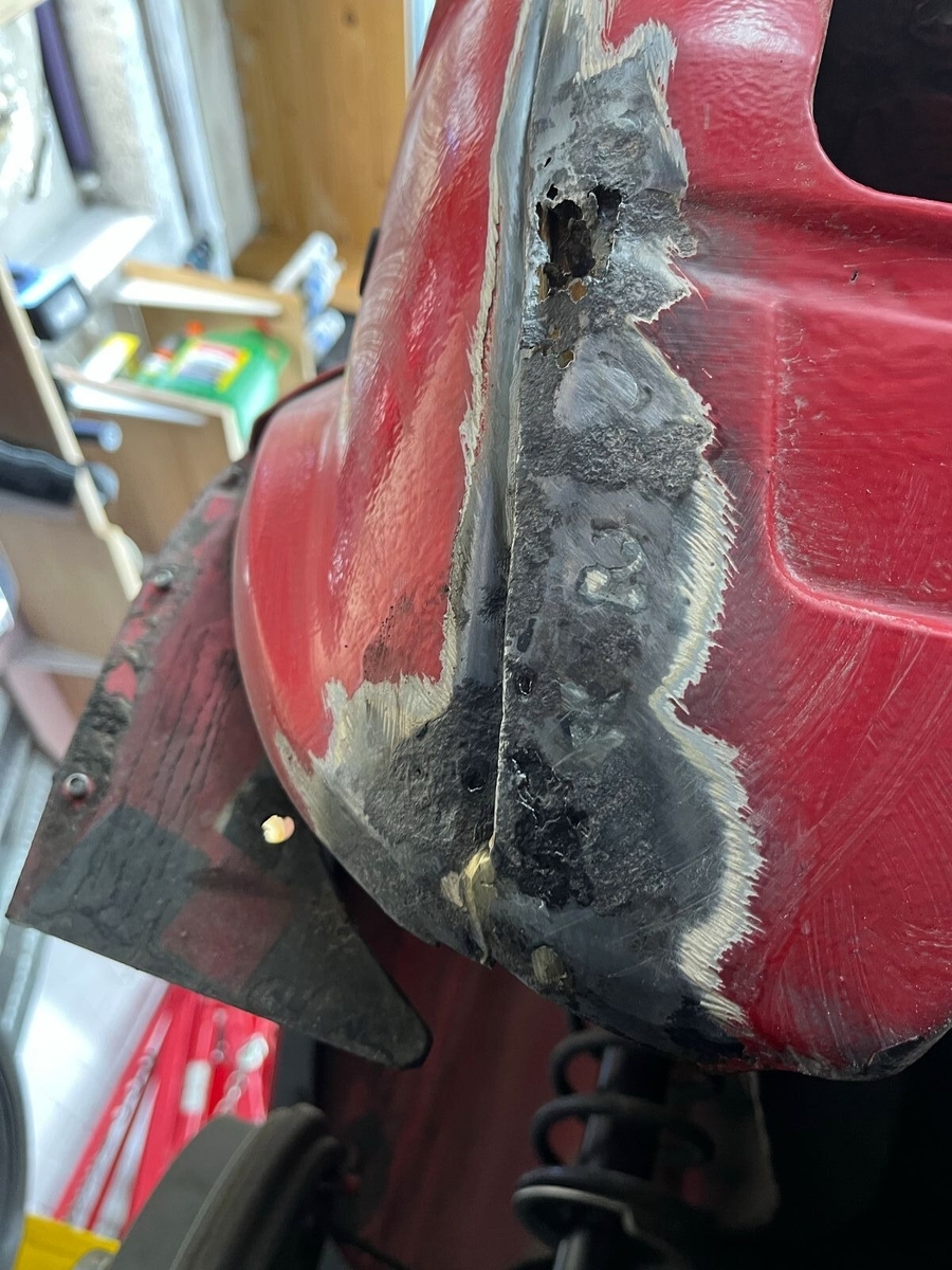

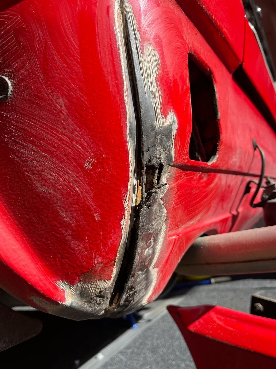

Der Wagen hatte damals hinten links mal einen Schaden. Das weiß ich auch ungefähr seit einigen Wochen NACH dem Kauf. 😁 Das Heckblech wurde damals ersetzt, und ein Teil des Längsträgers innen. Da ist auf jeden Fall kein Rost.
Vor vier Jahren habe ich hinten von innen im Bereich der Endspitze/ Heckblech mal echt schlecht verteilte Dichtmasse von der schlecht gemachten Reparatur weggekratzt und das Blech mit Fett konserviert. Das hat dort auch funktioniert. Vorletztes Jahr habe ich hinter der Stossstange etwas verdächtiges gesehen... und nach ein bisschen rumprökeln sah man schon, dass da Handlungsbedarf ist.Ein Freund von mir repariert mir das. Das kann ich schonmal vorweg sagen.
Heute habe ich dann mal den Drahtbürstenaufsatz rausgehölt und etwas freigelegt. Er hatte mir schon prophezeit, dass da mehr sein wird. Naja, es wurde mit Spachtel "versiegelt". Das Blech hat dort einen Hohlraum, dadrin war es feucht und Rostkram lag drin. Der Bereich mit VW Blechen dahinter war übrigens annähernd gar nicht rostig. Eine komische Konstruktion auf jeden Fall weil da ein Hohlraum ist.
Der Lack von dem ganzen Auto ist übrigens schei.e. Aus 5 Metern sieht es aber echt toll aus ;-). Ich hasse polieren, und diese blöde Farbe bleicht nach 3 Wochen Südfrankreich und 3 Wochen Norditalien schon wieder aus.

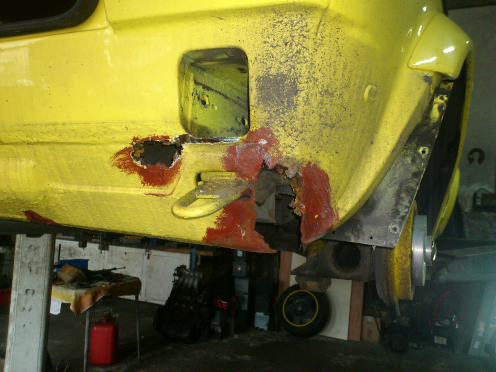

Ach die Stelle kenne ich. Bei meinem vorherigen Cabrio hat VW einen Schaden schlecht repariert. Seitenteil ab Hälfte Radlauf raus und ein halbes neues Seitenteil rein,schief. Den Heckdeckel haben die passend gebogen... Zum Schluss war die Naht unter der Zierleiste durch und wie bei dir.
Das macht mir ja ein bisschen Mut 😉. Danke dafür. So dramatisch sieht das bei mir noch nicht aus.
Am Ende des Tages muss man aber auch sagen: Das hält jetzt auch schon mindestens 12 Jahre, allerdings ohne Winterbetrieb. Ich vermute, dass der Schaden noch deutlich älter ist.

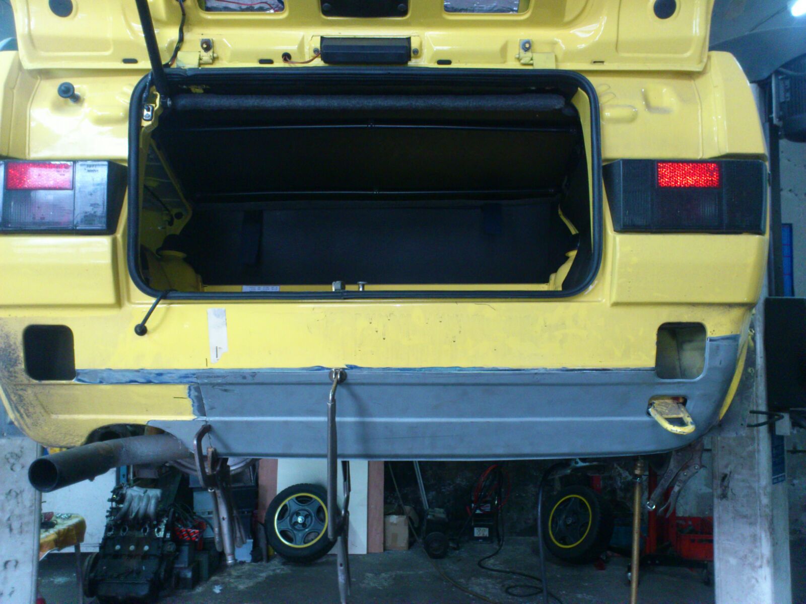

Und hier noch etwas mehr Hoffnung. So sah es vor dem Farbauftrag aus:
War zwar kein Cabrioheckblech (es fehlt die Rundung vom Reserverad) hat Shuttle aber perfekt hinbekommen.
