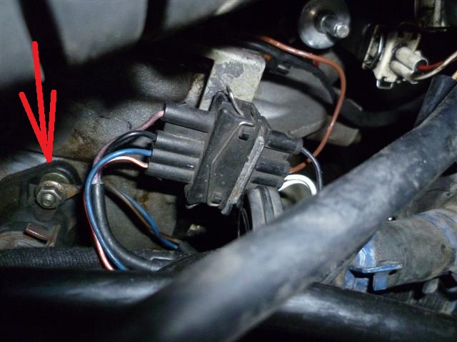

  • Bluebyrd
    Mitglied
    Reaktionen
    4
    Beiträge
    86
    Karteneintrag
    ja
    Wohnort
    35396
    • 11. März 2021 um 21:29
    • #45
    Hi Herbie,
    falls du keinen anderen Druckregler zum testen hast, kannst du auch mal folgendes versuchen.
    An der Einspritzleiste (in Fahrtrichtung links) ist ein Anschluss an dem du mit einem entsprechenden Manometer den Benzindruck messen kannst. Sowas sollten die meisten Werkstätten haben, evtl. ausleihen für ne Spende inne Kaffeekasse. Der anstehende Benzindruckdruck sollte im Leerlauf bei ca. 2,5 Bar stehen und beim Gasgeben auf
    ca. 3 bar ansteigen. Bedeutet der BDR macht was er muß, nämlich je nach anliegendem Unterdruck im Ansaugtrakt den Durchfluß im Rücklauf regeln.
    Gruß,
    Uwe
    91er Youngline in Lobsterrot (LK3D)
    Bandit 1250 SA K7

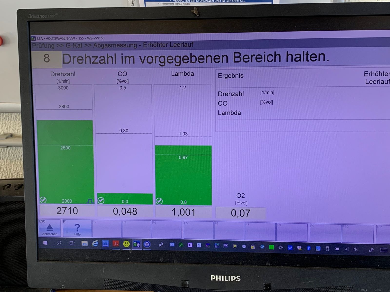

    • 13. März 2021 um 12:09
    • #48
    Servus
    genau daher sind Markierungen für die Zwischenwelle oder PLastikabdeckung eben für die Katz.
    Und ja, man muss den Riemen richtig herum auflegen, sonst stimmt nach der Spannung die Stellung nicht mehr.

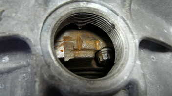

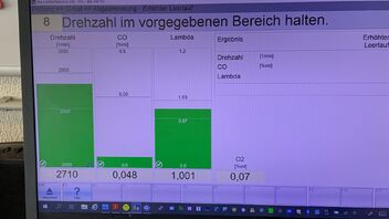

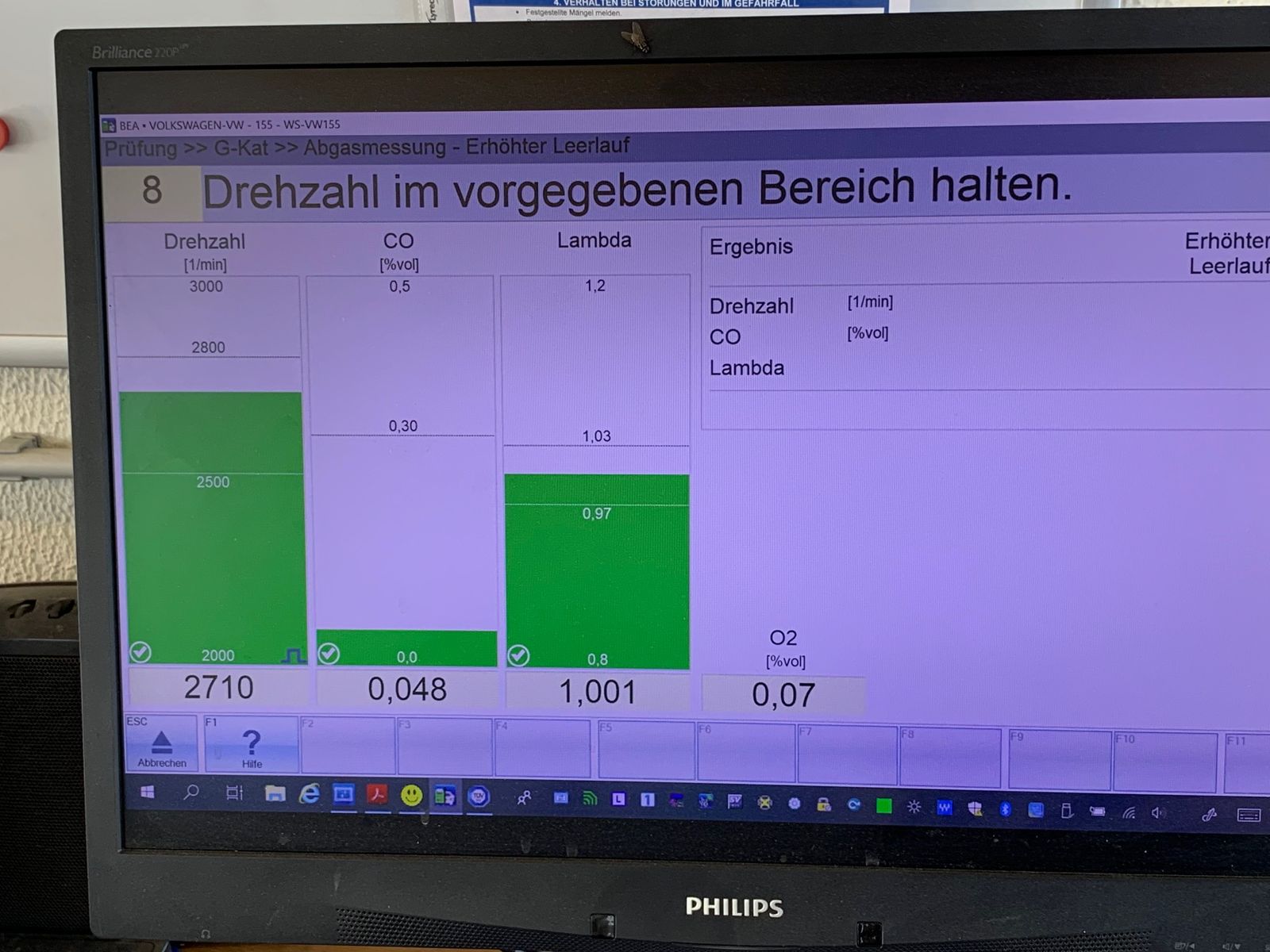

    M-Ein intakter 2H hat mit original Kat bei 130 000k noch ewig "Luft" bei der AU. Krümmer ist neu, Lambdasonde original.
    CO 0,05 bei knapp 3000 Umin.
      • 225,88 kB
      • 1.600 × 1.200
  • Herbie53
    Mitglied
    Reaktionen
    177
    Beiträge
    422
    1
    Karteneintrag
    nein
    • 13. März 2021 um 16:10
    • #49

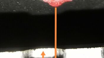

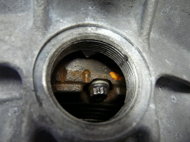

    Weil ich mechanisch ein, auf Badisch, " Düpfelesschisser", bin, hab ich mir einen OT Finder mit Meßuhr fürs Kerzenloch gekauft, um OT genau zu ermitteln.
    Und siehe da, ihr hattet alle recht, die Markierung auf der Schwungscheibe ist die echte Referenz!
    Hier noch ein Bild des Nockenwellenrads.
    Diese kleine Abweichung lässt sich mit der Korrektur der Zahnriemenspannung wie im obigen Beitrag von L501 sicher noch korrigieren.

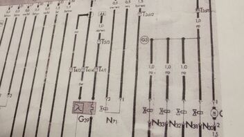

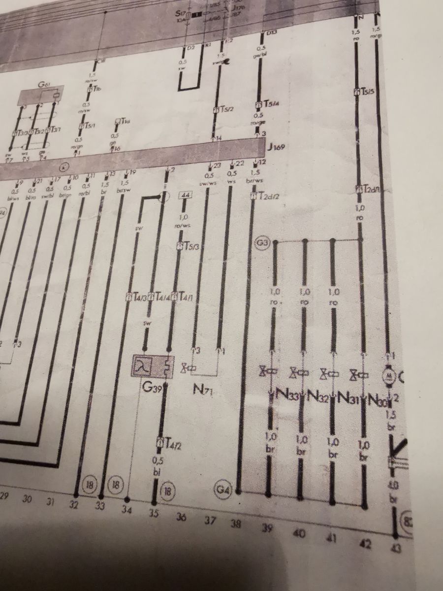

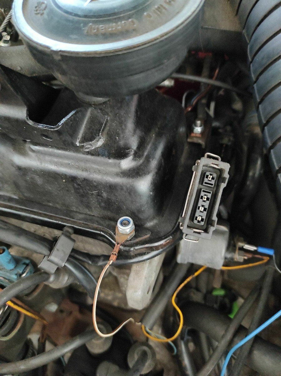

    Nachdem die Steuerzeiten nun passen, hab ich mich mit dem Thema Falschluft beschäftigt, und bin über dieses Video gestolpert Klick Finde die Idee gut.
    Da ich im Thema Elektrik eher unbeholfen bin, habe ich hier Hilfe bei einem Bekannten angefragt, und vorab die Schaltpläne hier aus dem Wiki ausgedruckt.
  • Herbie53
    Mitglied
    Reaktionen
    177
    Beiträge
    422
    1
    Karteneintrag
    nein
    • 24. März 2021 um 13:06
    • #51
    Hab in der Zwischenzeit noch einige Dinge probiert:
    Druckregler Einspritzleiste getauscht=> kein Erfolg
    Nochmals Klopfsensor getauscht=> kein Erfolg
    Grundeinstellung wiederholt (Leerlauf / Zü dung => dann lief er rund
    Motor abkühlen lassen und gestartet=> wieder rucken und überfettung=> blauen Stecker gezogen=> läuft => anderen blauen Fühler extern angeschlossen (orig. VW neu) läuft wieder rund und Drehzahl bleibt stabil. =>Stecker abgezogen und auf den Fühler im Kühlmittelflansch gesteckt=> rucken und übertfetten wieder da.
    Das Überfetten hatte ich aber mit dem neuen Fühler auch schon als dieser im Flansch verbaut war.
    Was spuckt mir hier nur so übel in die Suppe?

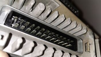

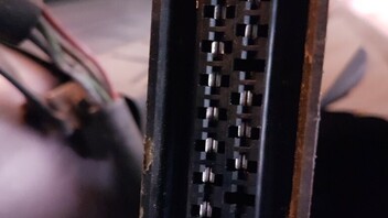

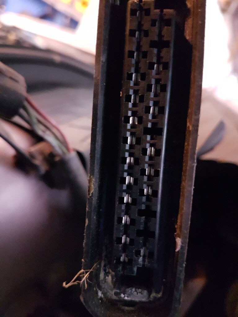

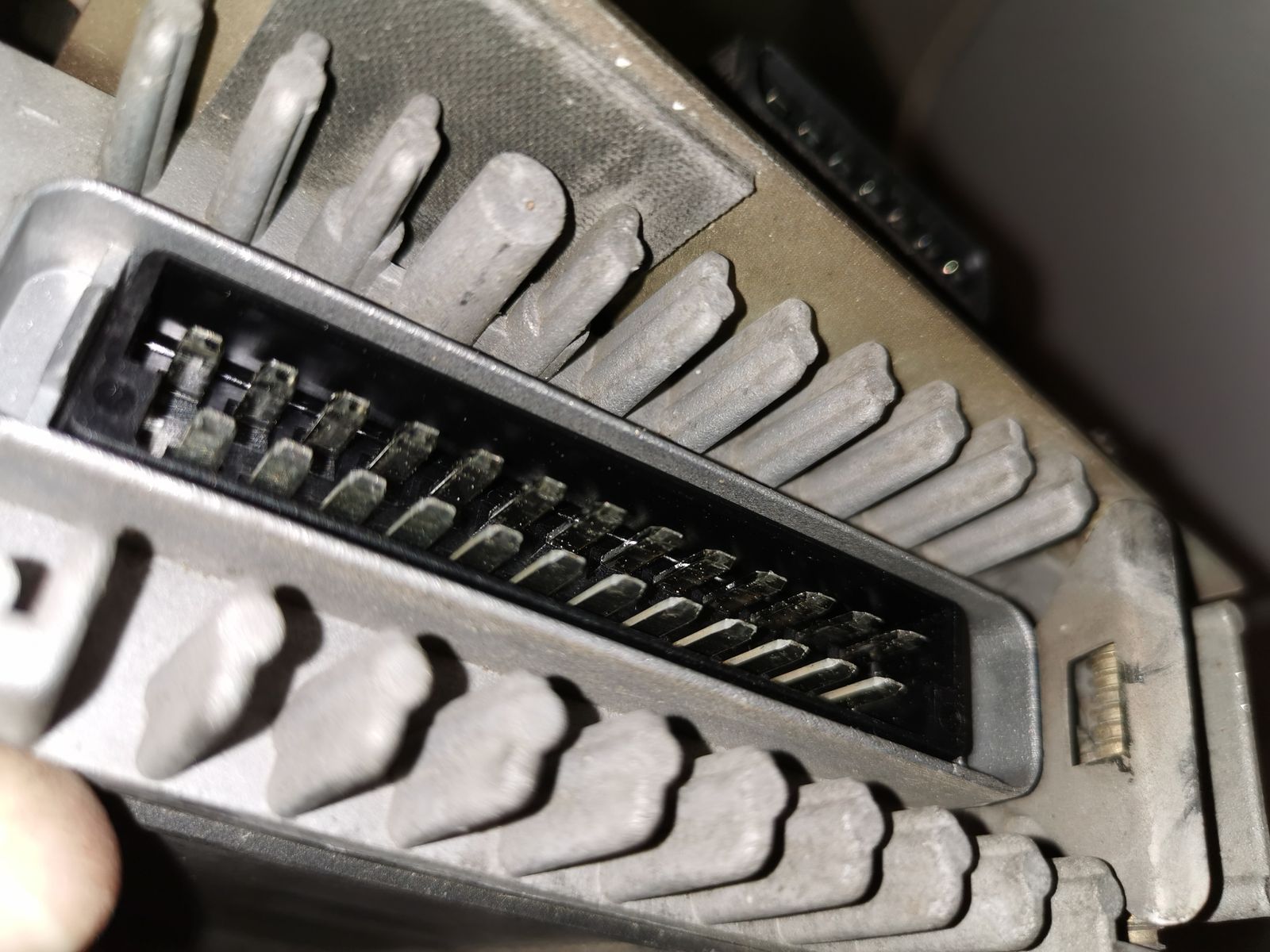

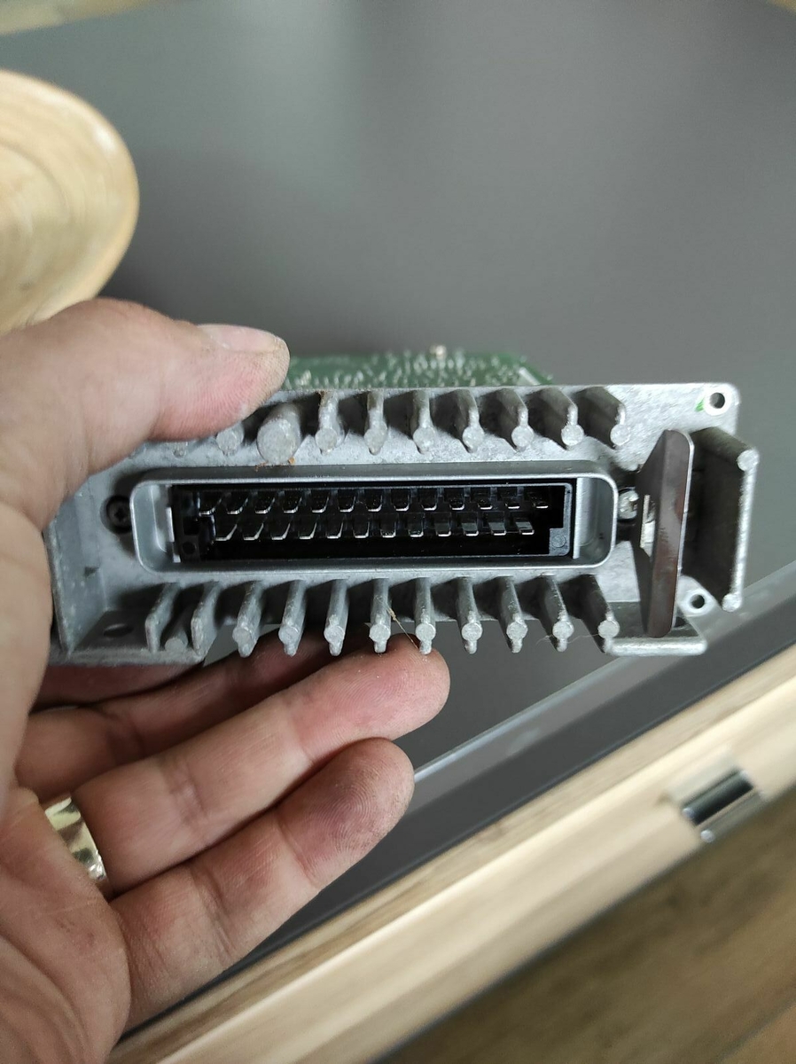

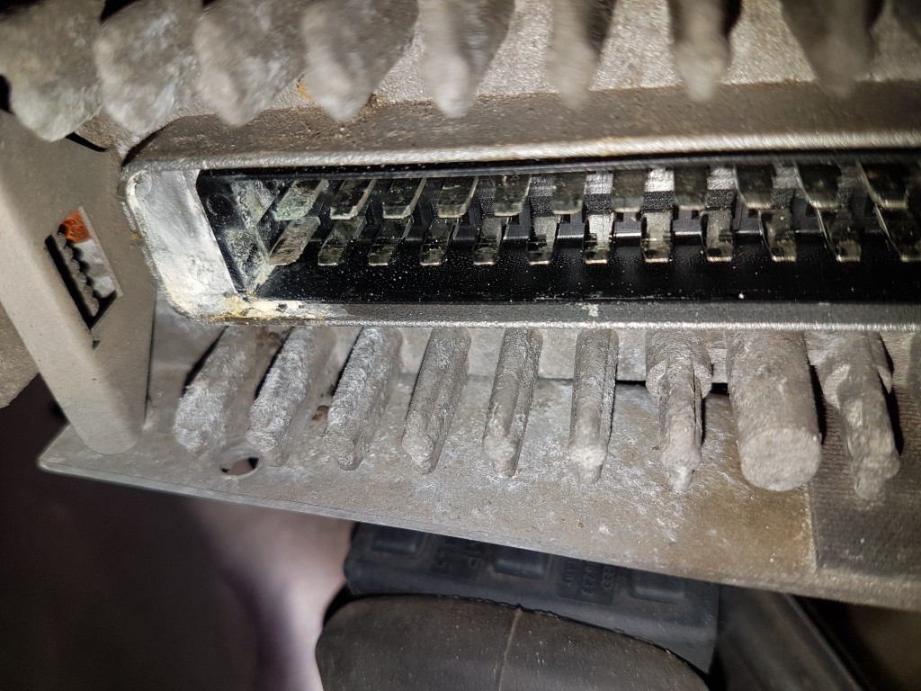

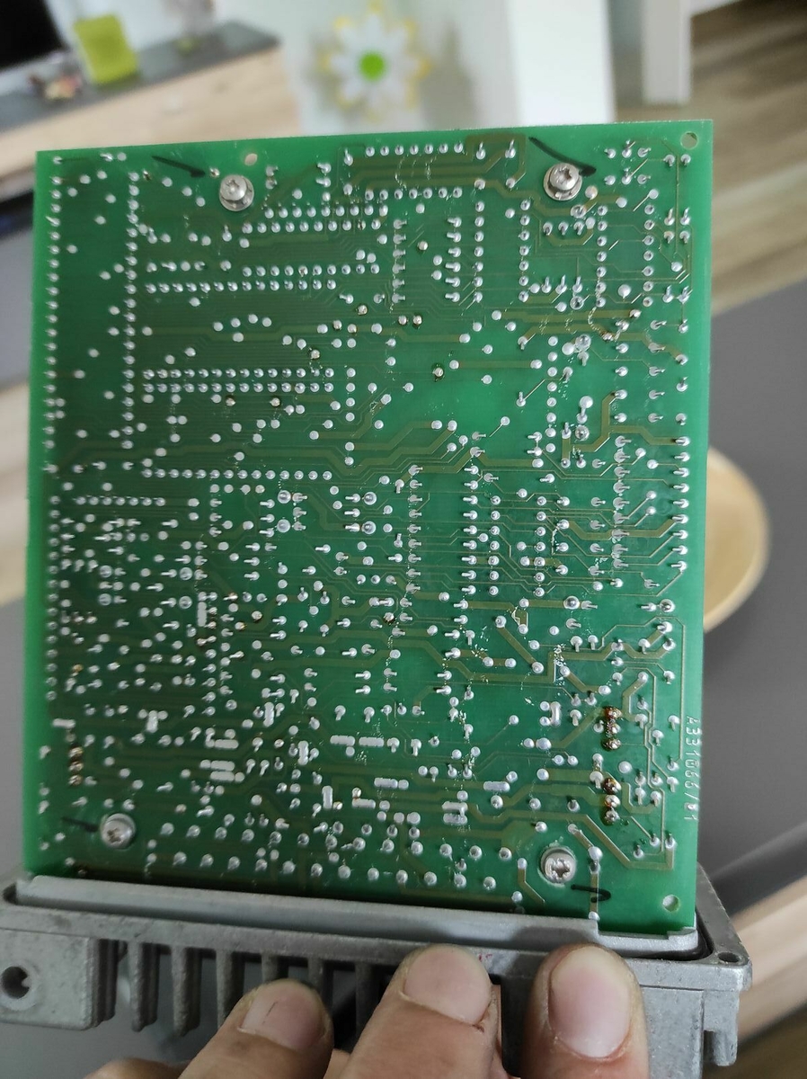

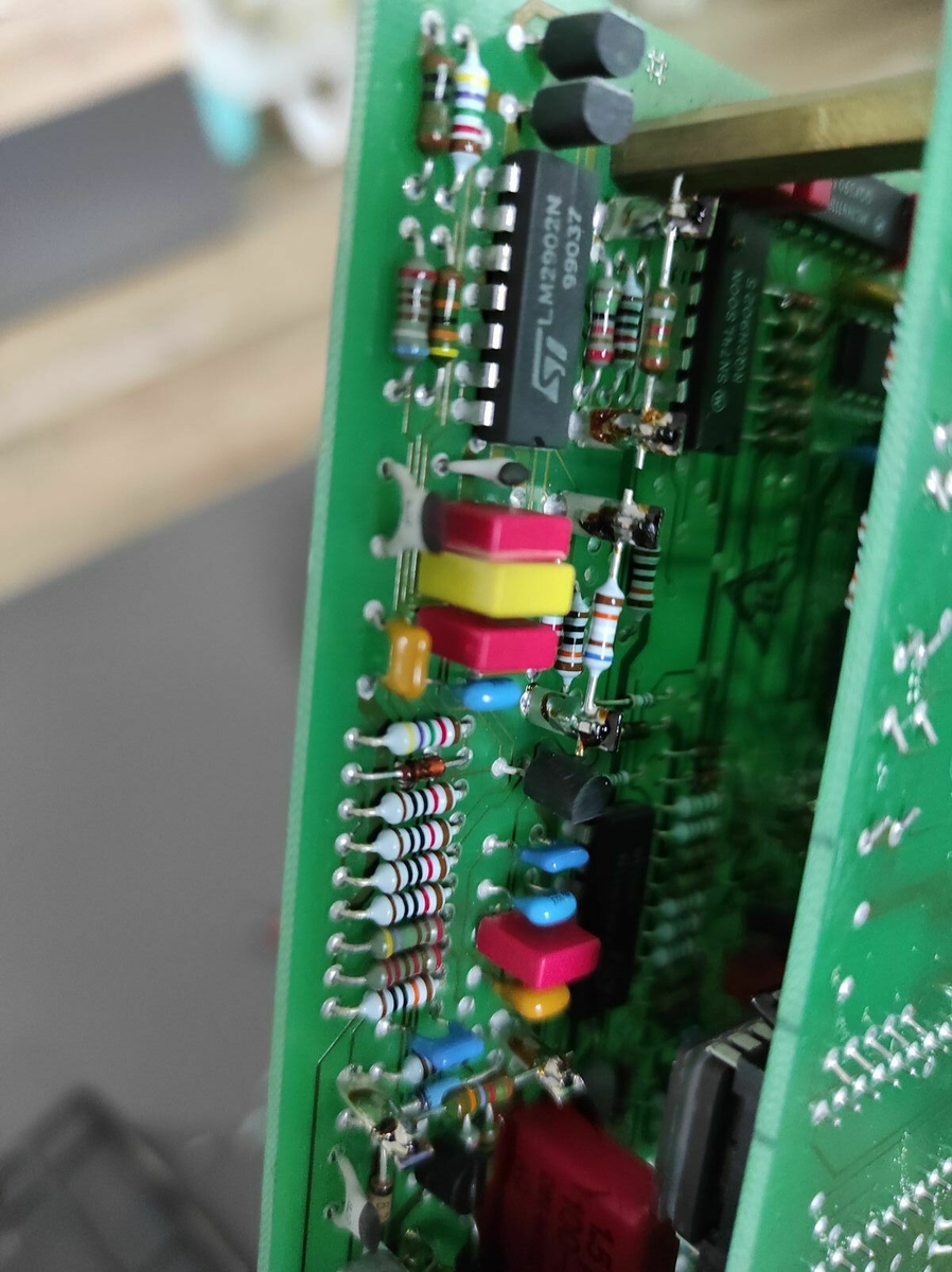

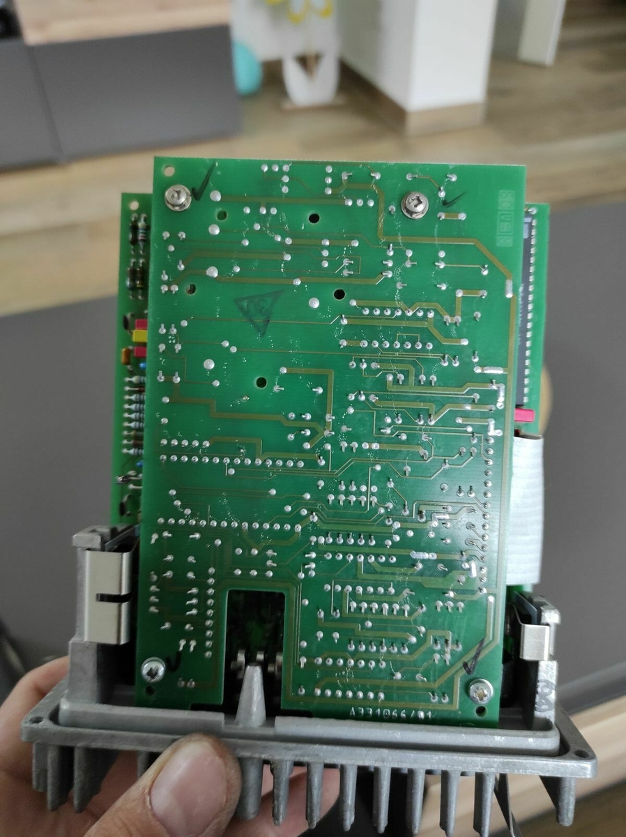

    Hattest du das Steuergerät schon mal offen?
    Wenn das mal unter Wasser stand (was bei verstopften Abläufen im Wasserkasten schnell passiert) oxidieren die Kontakte zu Steuergerät und produzieren die lustigsten Fehler.
    Gleiches wenn das Wasser in das Steuergerät vordringt.
    Anbei ein Bilder wie das aussieht wenn es feucht war:
    Viele Grüße Horst

    • 25. März 2021 um 09:42
    • #56

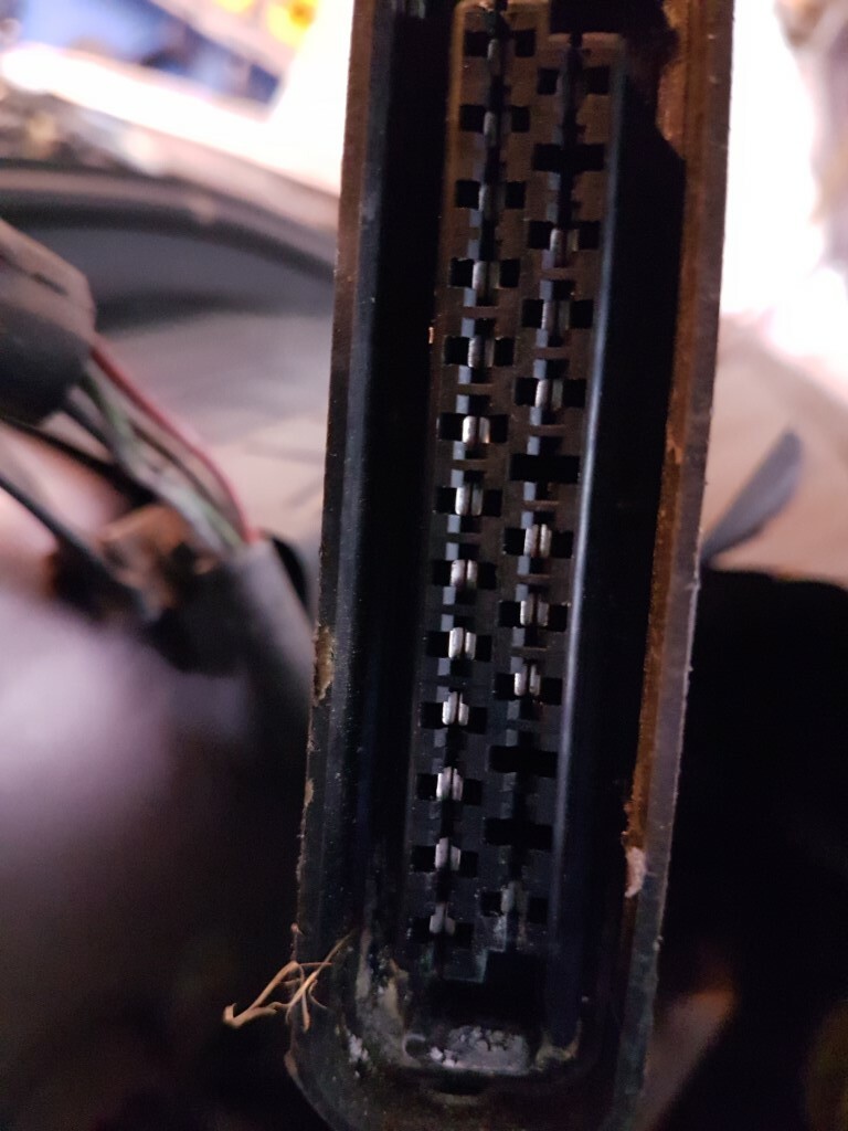

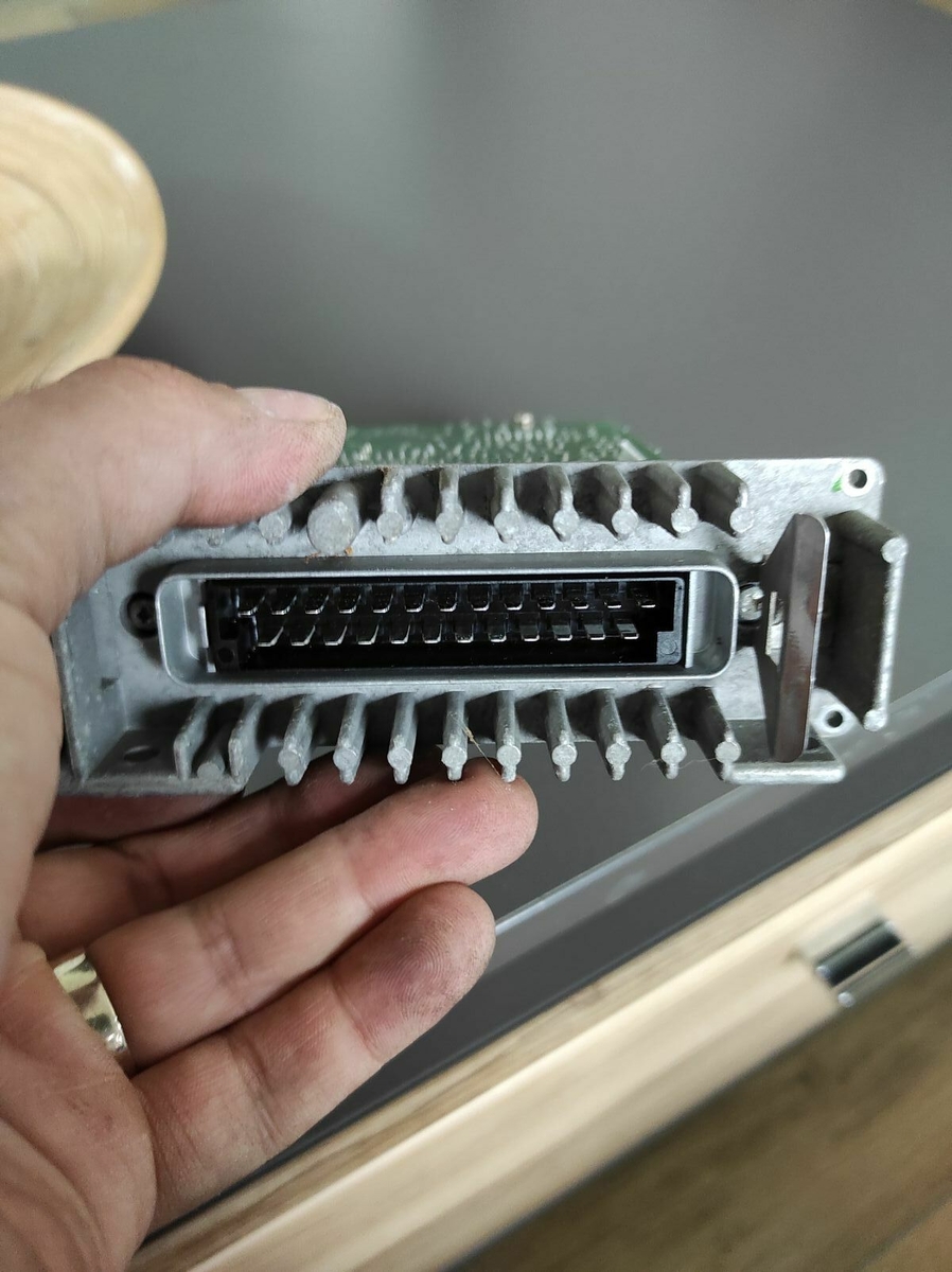

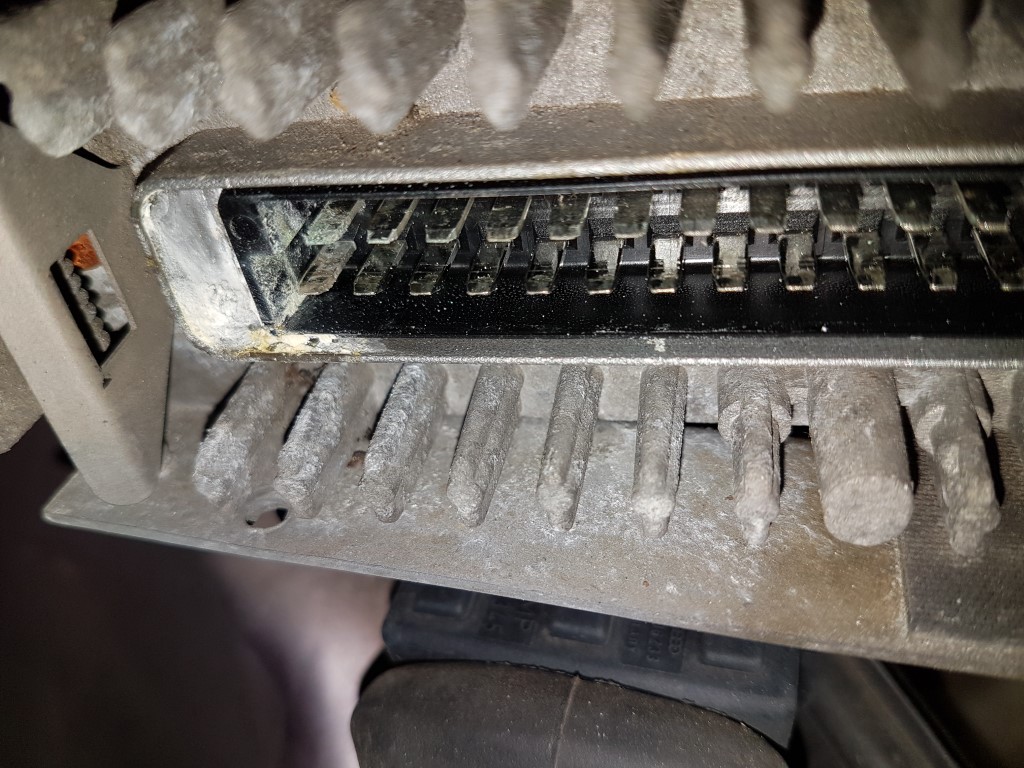

    Die Steckverbindung sieht ganz gut aus. Geöffnet war das Steuergerät vor etlichen Jahren => Einbau Thyssen/ BB Eprom
    Soll ich vielleicht mal noch den originalen Chip einsetzen und einen Versuch starten?

    • 25. März 2021 um 10:02
    • Offizieller Beitrag
    • #57
    ok, das schaut nicht so aus, als ob es mal nass war. Also ziemlich sicher ok.
    Aufschrauben und Chip tauschen kannst du. Ich glaube aber nicht das es was bringt.
    Hattest du die Lambdasonde schon mal abgesteckt und versucht ob der Motor dann besser läuft?
    (wenn er dann geht würde es den Fehler auf Lambdasonde, Massefehler oder Kabelbaumproblem eingrenzen)
    Viele Grüße Horst

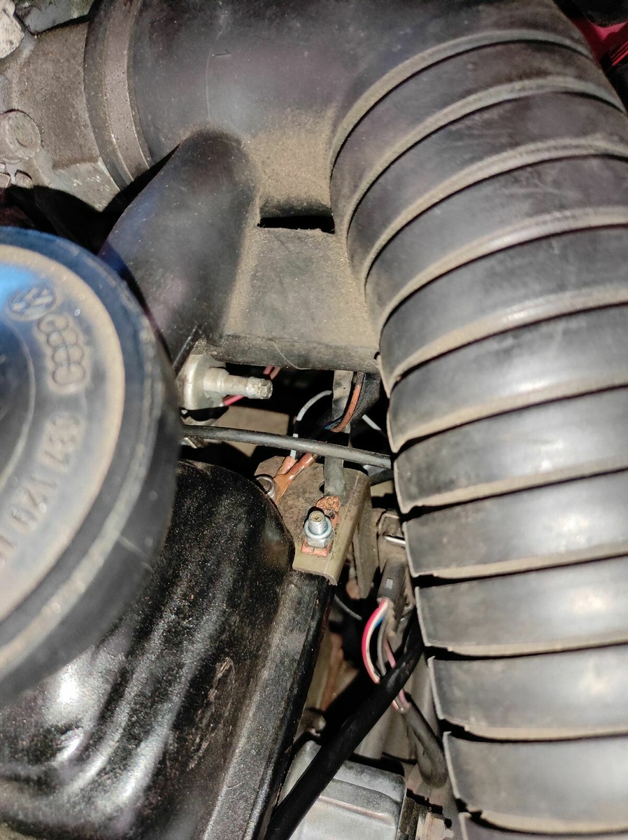

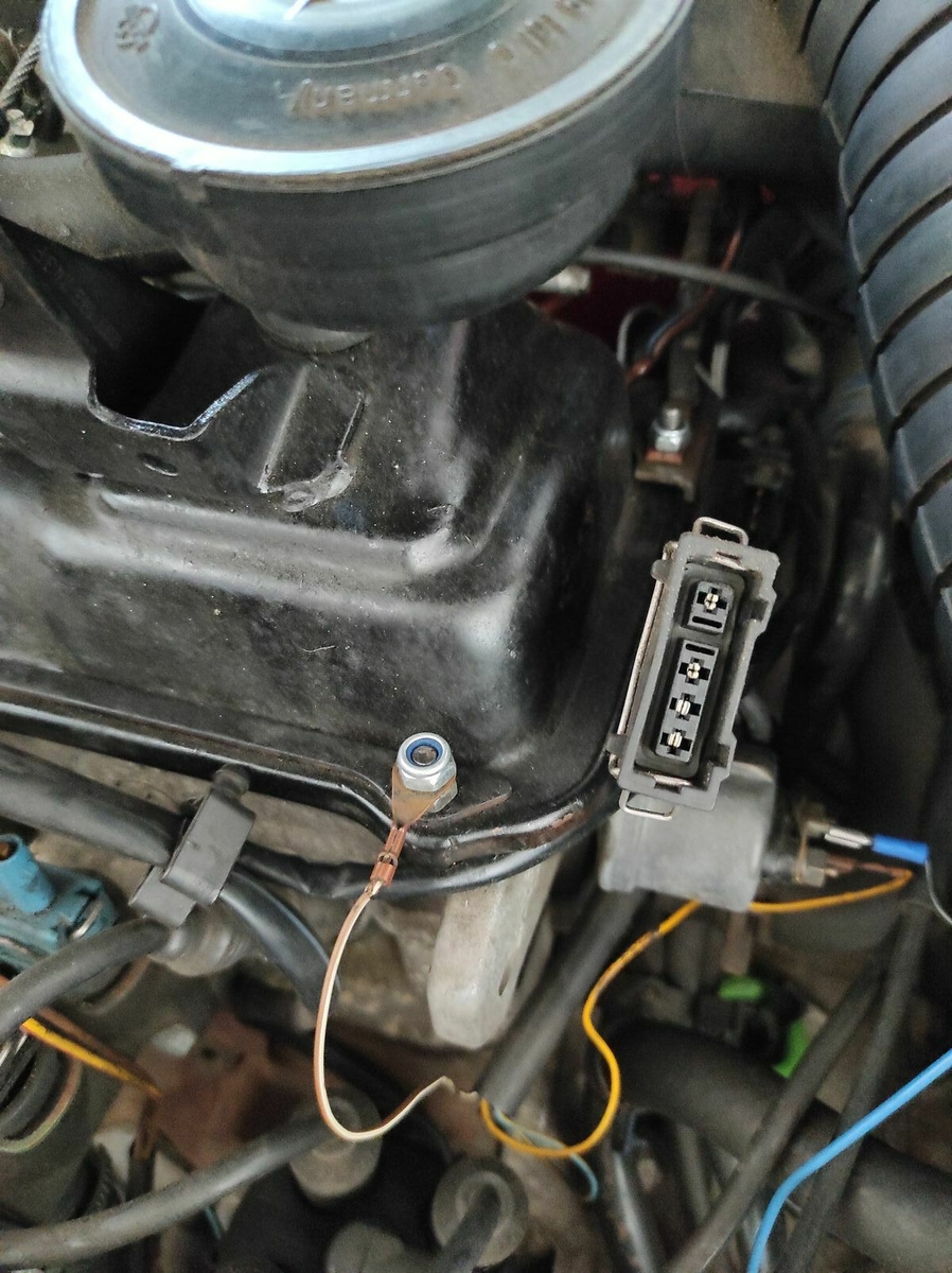

    • 26. März 2021 um 11:41

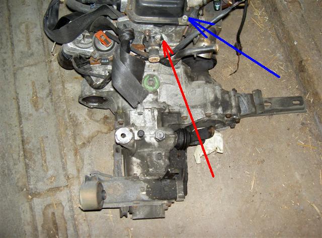

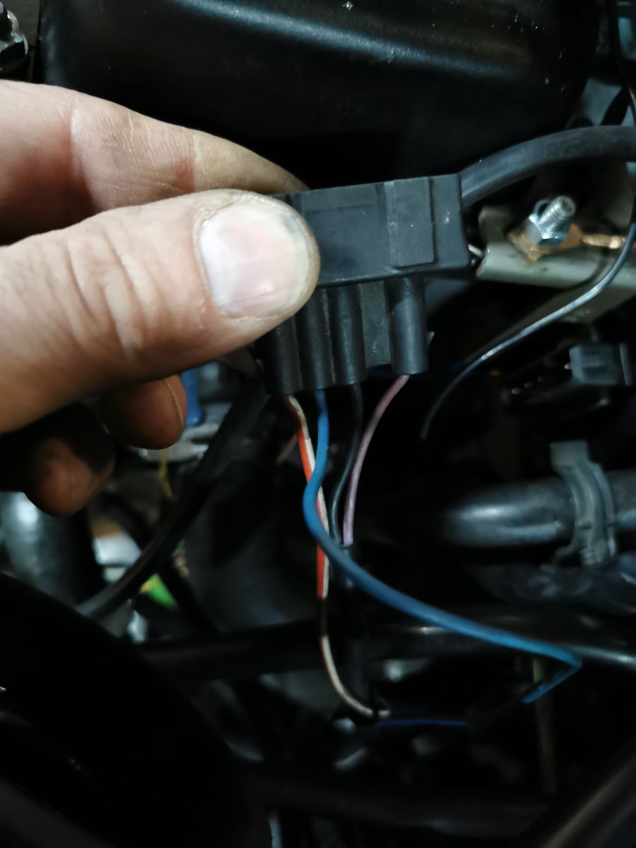

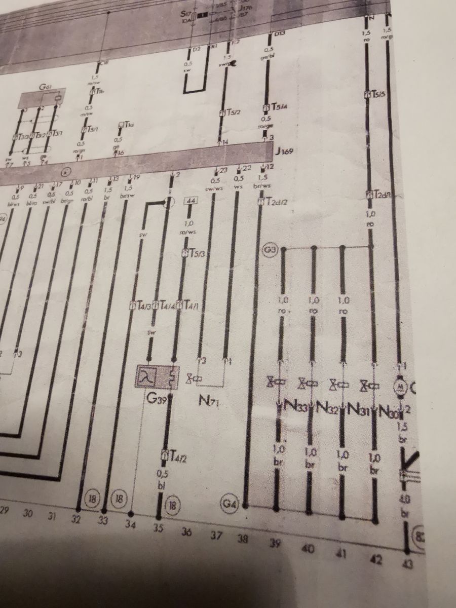

    • #60

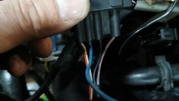

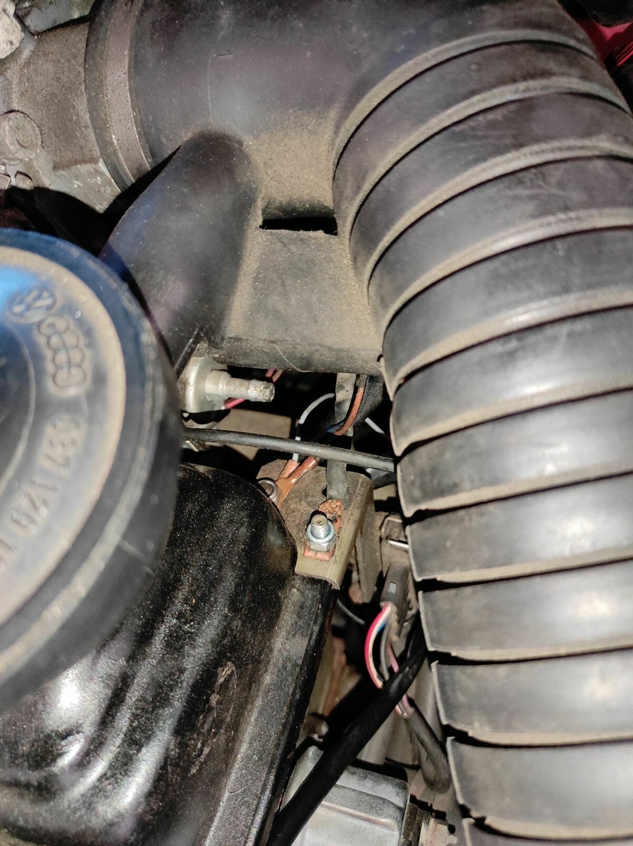

    Gelb = Öldruck Zylinderkopf
    Blau / Gelb = frei
    Braun / Weiss = Masse? Für was? Auf diesem Kabel habe ich bei eingeschalteter Zündung eine Spannung von 3-5 Volt gemessen (schwankend)
    Hab ich hier eventuell den Übeltäter gefunden?
