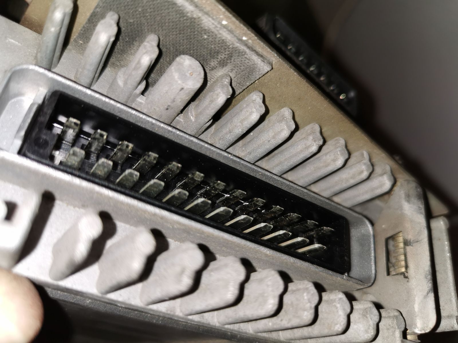

    Anbei ein Bilder wie das aussieht wenn es feucht war:

  • Die Steckverbindung sieht ganz gut aus. Geöffnet war das Steuergerät vor etlichen Jahren => Einbau Thyssen/ BB Eprom
    Soll ich vielleicht mal noch den originalen Chip einsetzen und einen Versuch starten?
    • Offizieller Beitrag
    ok, das schaut nicht so aus, als ob es mal nass war. Also ziemlich sicher ok.
    Aufschrauben und Chip tauschen kannst du. Ich glaube aber nicht das es was bringt.
