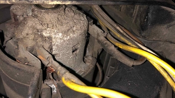

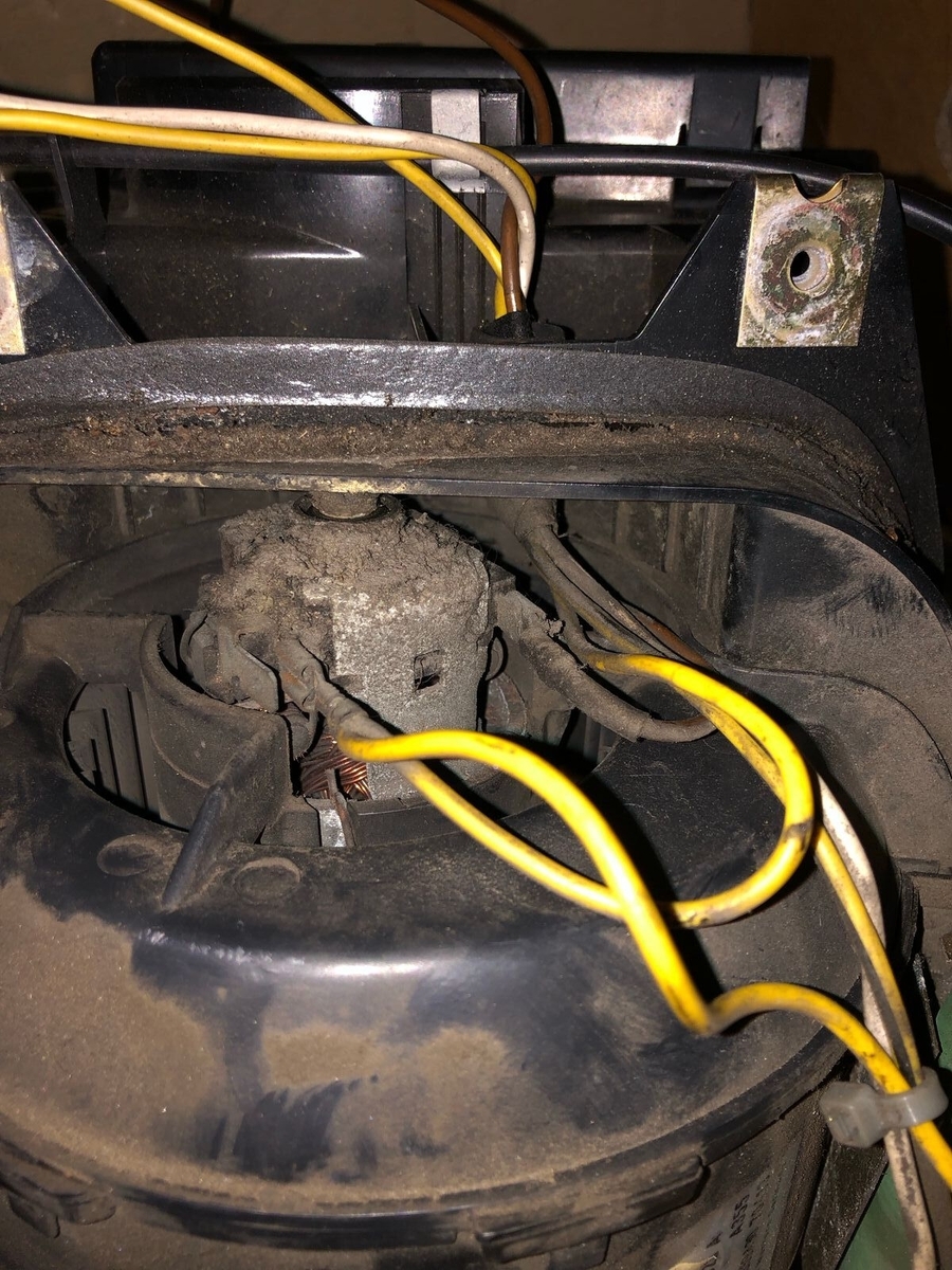

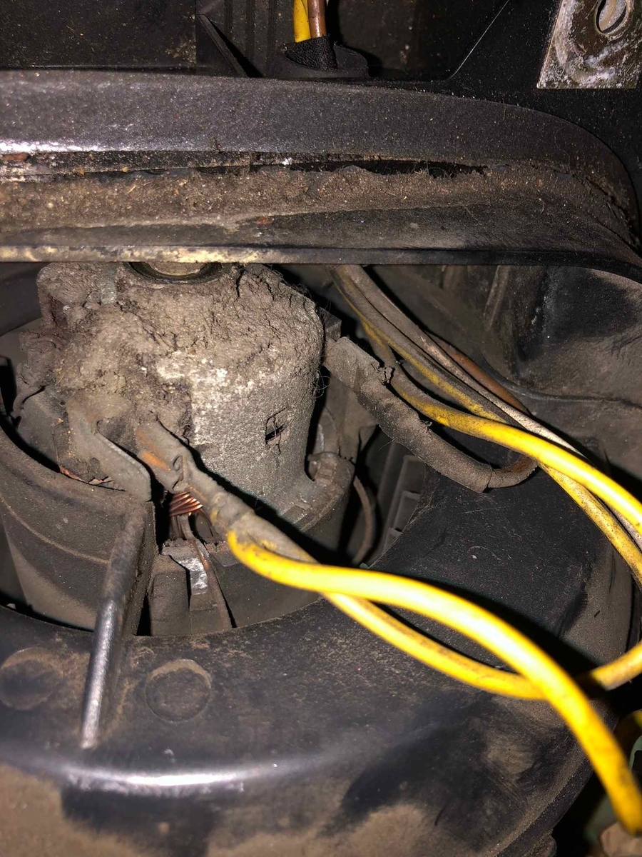

    Hi Leute,
    Icj bin ein bissl ratlos, mein Gebläse läuft nur noch auf stufe 3 und das auch nur kurz, dann wird es langsamer und geht aus.
    Den Schalter hab ich schon erneuert, aber ich befürchte fast das Gebläse hat es hinter sich.
    Habt Ihr noch Tips für mich?
    Gruß Pipe

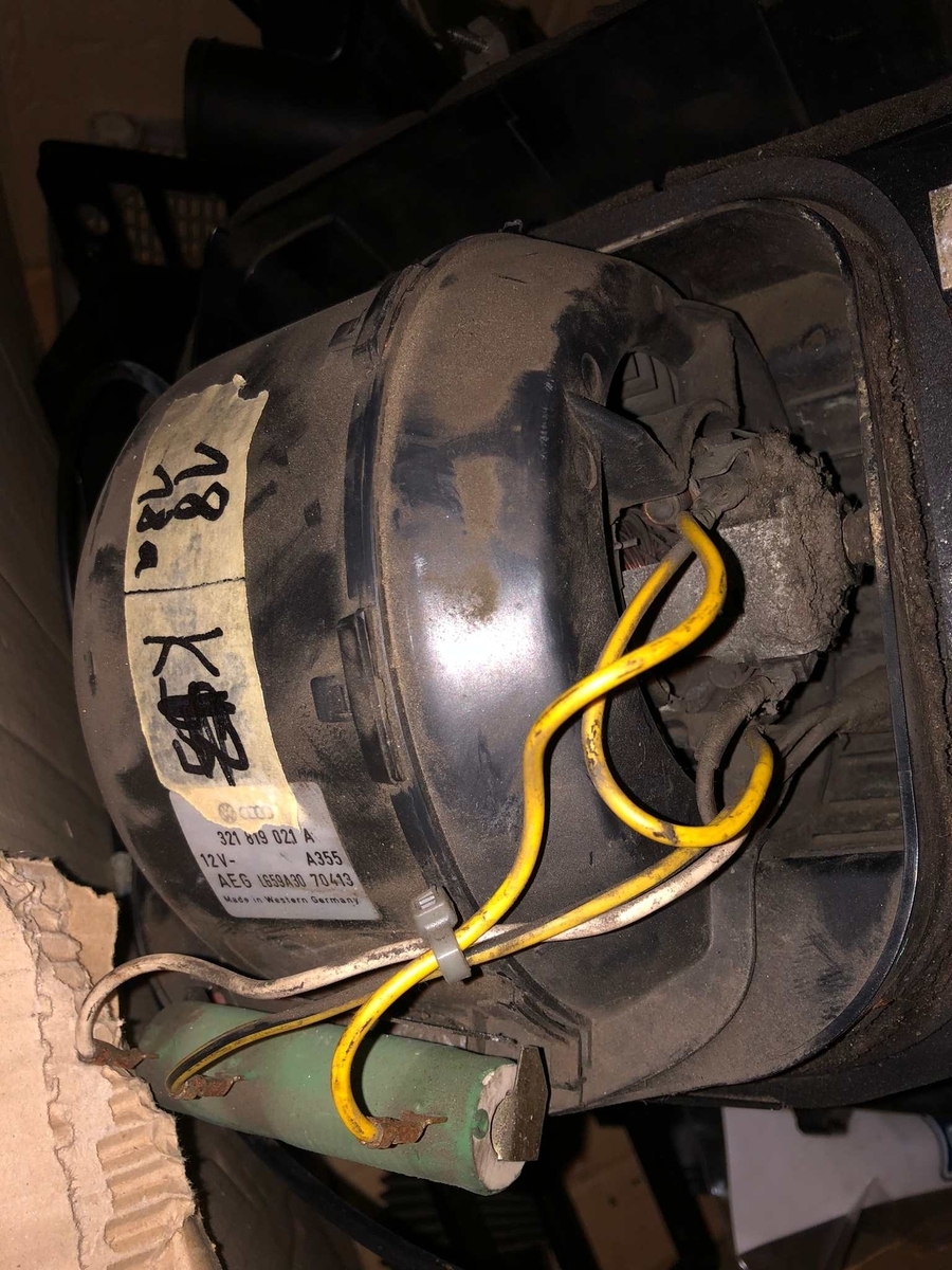

    Wenn es in der 3. Stufe durchlaufen würde ist der Vorwiderstand kaputt. Da er aber langsamer wird ist das Lager vom Gebläse wahrscheinlich vergammelt. Du kannst versuchen das Lager wieder einigermaßen gangbar zu machen (habe ich schon mehrfach geschafft). Wasserabweiser und Laubschutzgitter, nur2 Schrauben, ausbauen. Jetzt kannst du auf der Fahreseite vom Gebläse das Lager sehen. Zündung einschalten - Gebläse Stufe 3 - WD40 (o.ähnl.) ins lager sprühen. Am Besten geht so etwas zu zweit.
    Man kann natürlich auch ein neues Gebläse kaufen. Da findest du sicherlich etwas in der Bucht.

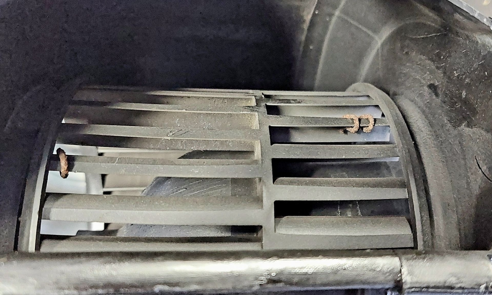

    Wenn was quietscht kannste den Modor zurückschicken. Wenn die neuen Lager quietschen kannste nur blöd gucken X/
    Hinweis:
    Habe mal einen Vogel gesehen der sofort nach Lieferung die Auswuchtgewichte (sieht aus wie ne Büroklammer) aus den Lamellen gezogen hat - sowohl beim 1er als auch beim 2er.
    Falls das einer nicht weiß: Pfoten weg davon :!:
    Das sind dann die, die nach kurzer Zeit wegen "Neues Gebläse macht Geräusche - so ein Drecksteil" rumjammern :saint:
