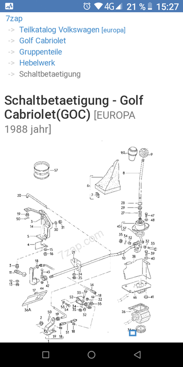

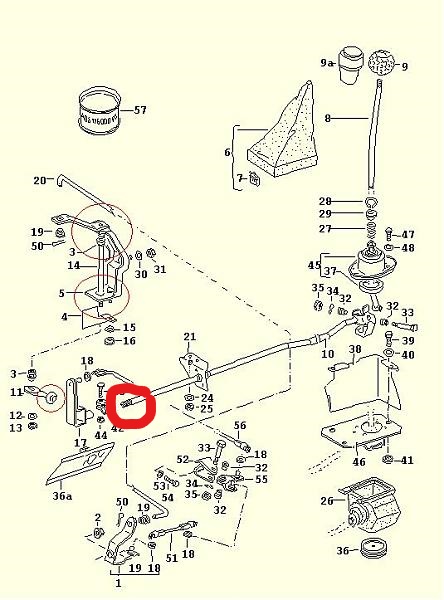

    Ich könnte jetzt an einer rückwärts fahr Challenge teilnehmen! ;)Ich habe einen Schaltgestänge Reparatur Satz eingebaut, weil die Schaltung extrem viel Spiel hatte, jetzt habe ich zwei rückwärts Gänge aber keinen ersten Gang mehr. Das Versuche ich heute wieder richtig einzustellen. Ich hab hier irgendwo gelesen das ich nicht der erste bin dem das passiert ist! Mal gucken ob ich das mit der Beschreibung aus dem Archiv wieder hinbekomme.:vertrag:
    Meine to do Liste wird immer länger!
    Gruß Rolf

    Hallo Rolf,
    richtig Du bist nicht der Erste und bestimmt nicht der Letzte dem das passiert.
    Hatte ich auch vor ein paar Wochen.
    Habe auch den Reparatursatz verbaut und danach die Gänge nicht wiedergefunden.
    Bei mir lag es daran, dass ich nicht bemerkt habe das der Schaltstangenhalter (21) auch ausgeschlagen war.
    Zum Austausch muss die Schaltstange (10) ausgebaut werden. Vorher sollte man sich Markierungen an der Feinverzahnung vorne machen, damit man hinterher die Gänge wiederfindet. Das habe ich nicht beachtet.
    Bei mir half nur ausprobieren und es hat lange gedauert bis alles wieder eingestellt war.
    Macht man am besten zu zweit auf einer Bühne. Einer im Auto der ausprobiert und einer unter dem Cab der einstellt.
    Gruß Tom
    22220-ce9377294-png
    3 Mal editiert, zuletzt von Tomcab (18. November 2020)

    • #28
    Ok dann kann ich mich auf ein gedulds spiel vorbereiten, da ich keine Unterlagen oder explosions Zeichnungen habe kann ich mir doch bezüglich der teile Nummern zur Orientierung mit 7zap weiter helfen? Oder sind da die Teile Nr anders?

    Ich kann Vollzug melden! Es geht vorwärts.... und nur einmal rückwärts! Das einstellen der Schaltung ist erledigt , jetzt hab ich wieder 5 Gänge für vorwärts und einen für rückwärts! So wie vom Hersteller vorgesehen. Letztendlich war es mit der Holz klötzchen Methode total Simpel.
    Die Lösung ! Falls jemand so wie ich beim Schaltung einstellen kurz vorm nerven zusammen Bruch steht😁
    Anleitung:
    Getriebe in Leerlaufstellung bringen
    13er Mutter unten an der Klemmschelle lösen, die den Vielzahn der Schaltstange sichert. Gummikappe unter dem Schaltknüppel abnehmen oder den unteren Deckel von diesem Gummi Sack entfernen .
    Von unten in die Schaltkulisse schauen, dann siehste nen kleinen Hebel, dieser muß 15mm Abstand zum fest stehenden aufweisen, und ungefähr mittig in der Schaltkulisse sitzen, dort das 15mm Holz klötzchen einsetzen! in dieser Position die Schaltstange in die Klemmschelle stecken und wieder festziehen. Achtung, beim verdrehen dieser Stange ändert sich das eben auf 15mm eingestellte Maß wieder etwas, ....macht man am besten zu zweit, einer hält der andere steckt.
    So hat's dann endlich geklappt!
