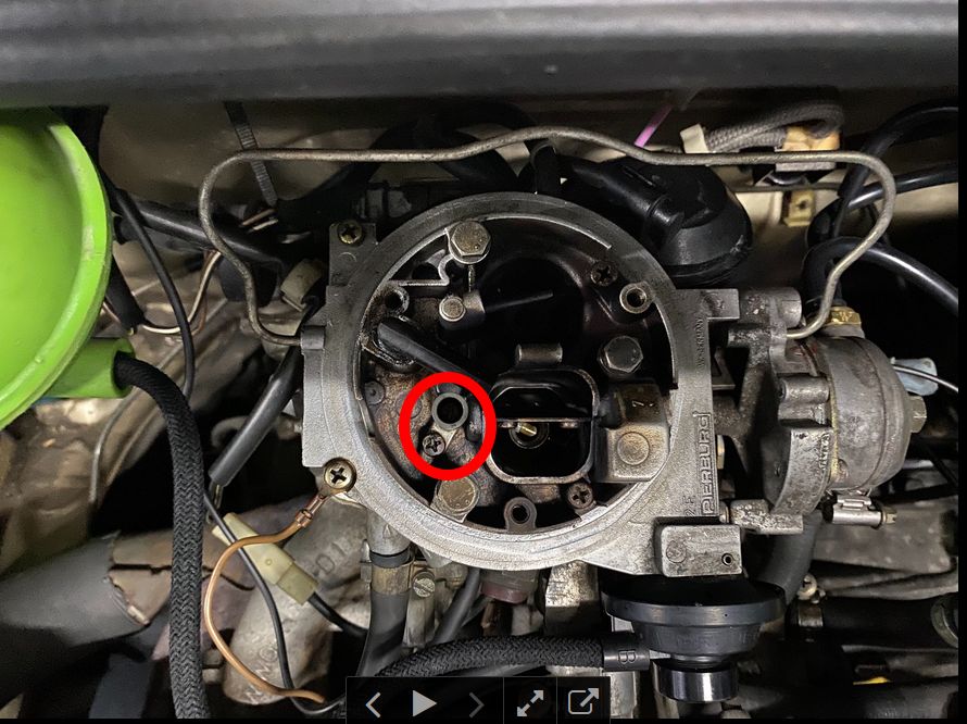

• Das liest sich schon mal nicht allzu schlecht. Ich befürchte jedoch, dass du die Düse nicht richtig sauber bekommen hast, denn deren Öffnung ist sehr klein. Ich hatte damals keine so dünne Vergasernadel da und die Düse aus einem anderen Vergaser eingebaut. Das mit der Teillastanreicherung hättest du wahrscheinlich erstmal sein lassen können, aber nun ist es wie es ist. Berichte bitte mal weiter. Ich denke, das könnte anderen zukünftig auch noch weiterhelfe. Die Düsen verharzen leider, was sich dann eben im Standgas so auswirkt, wie bei deinem.

  • Ich hab die düse mit bremsenreinger gereinigt und mit druckluft ausgepustet. Weist du zufällig noch welche düse passen würde?
    Das hatte ich damals auch versucht, aber das reicht nicht. Ich hatte noch einen 2e2 Schrottvergaser aus einem 90 PS. Dessen Düse hat die gleichen Maße. Ansonsten kannst du dir alternativ sogenannte Vergaserdüsenreinigungsnadeln besorgen. Kosten nicht viel. Ich kann dir aber nicht schreiben, welche Dicke sie haben muss, um die Düse unten freizubekommen. Ansonsten mal mit der Düse zum nächsten Moped- oder Rasenmäherreparateur gehen. Die haben bestimmt sowas. Die Düse ist mit großer Wahrscheinlichkeit unten am Ausgang verstopft.

  • Bremsenreiniger + Druckluft ist das richtige Mittel.
    Aber der Gammel sitzt meistens zu fest.
    Die Düsenöffnung ist WINZIG und extrem empfindlich.
    Selbst mit Düsenreinigungsnadeln kann man (ungeübt/unerfahren) Schaden anrichten.
    Tip aus der Praxis:
    Ein dünnes Litze-Kabel ca. 10cm abisolieren und die Kupfer-Litze aufdröseln. Dann ein (1!) Kupfer-Haar davon nehmen und durch die Düse führen - damit bekommt man die Düse fast immer frei.
    (Kupfer ist viel weicher als das Düsenmaterial, Gefahr der Beschädigung ist sehr gering).
    Gruß Stefan

  • schöne Beschreibung und guter Tipp mit der Kuferlitze:thumbup:
    Habe heute ebenfalls Leerlaufkraftstoffdüse mittels feiner Kupferlitze gereinigt.
    Hierzu folgender Tipp:
    Zum Herausnehmen der Leerlaufkraftstoffdüse habe ich einen Zahnstocher verwendet, indem ich diesen vorsichtig in das Loch der Düse "eingeschraubt" habe. (zuvor genau überprüft, ob sich keine losen Holzpartikel am Zahnstocher befinden.
    Zum Einsetzen der Düse habe ich auch wieder den Zahnstocher verwendet und anschließend die Düse mittels Schraubendreher leicht angezogen.
    An der Düse saß sowohl bei meinem Bastelvergaser auch auch beim eingebauten Vergaser keine Dichtung.
    Nebenbei:
    An meinem eingebauten Mischrohr fehlte die Dichtung (O-Ring).
    Am Mischrohr des Bastelvergasers war noch die Dichtung vorhanden. Also kurzerhand CO-Schraube identisch eingestellt und eingebaut.
    Ergebnis sehr zufriedenstellend: konstanter und höherer Leerlauf (um 1000U/min).
    Werde mir dennoch eine Dichtung besorgen.

  • Werde mir dennoch eine Dichtung besorgen.
    VG,
    Christian
    Gut, so hilft man sich. Genau nach meinem Geschmack. Sofern du eine passende Dichtung gefunden hast, poste doch mal, welche Größe du genommen hast. Ich hatte damals nach einer gesucht, aber nichts gefunden. Danke.
