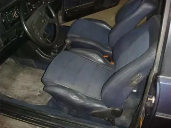

    hallo forummitglieder,
    ich bitte euch erneut um eure einschätzung zu einem fahrzeug, was bei mobile angeboten wird:
    ein 1985er modell in blau mit 90ps maschine laufleistung 230t km
    https://suchen.mobile.de/fahrzeuge/deta…mr=false&search
    ich interssierie mich für ein 90ps modell mit kleinen stossstangen und möglichst unverbastelt im originalzustand.
    wer kann mir auskunft geben? was seht ihr auf den bildern? zustand, innenausstattung etc.
    bin für jeden tip dankbar.
    gruß j.dettke

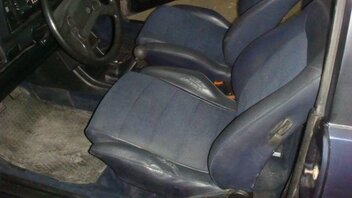

    leider sieht man von dem auto auf den bildern vom innenraum nicht all zu viel.
    was erkennt ihr? was ist original, was gehört zu einem anderen auto?
    ich sehe eine fehlende zierleiste und den fehlenden chromkeder in der vorderen stossstange.
    bitte auch den von mir angeschauten blauen beurteilen. gibt es die stoffe bzw leder für die sitze noch? die müssten auf jeden fall vom sattler erneuert werden

    ich würde den Blauen auch nicht kaufen.
    Weil:
    - bei dem Preis müsste er besser sein (Fahrersitz, erstes Dach, falsche Alufelgen, keine Servolenkung)
    - bei dem Motor findest du vermutlich in ganz Deutschland keine 10 Leute, die dir den Motor bzw. Vergaser richtig einstellen können, wenn mal was dran ist.
    - das ist ein Auto für jemanden bei dem Geld keine Rolle spielt oder selbst reparieren kann.
    Sorry, aber das ist meine Meinung.
    Viele Grüße Horst

    Wenn du keinen Wert auf Originalität legst (tue ich auch nicht), ist fast alles noch zu bekommen.
    Neue Türpappen mit frischen Stoff oder Ledersitzen und der Innenraum schaut gleich viel schöner aus, also wenn man nicht auf Originalität steht.
    Wenn du einen Schrauber an der Hand hast, kannst du dir auch eins der letzten Modelle mit dem problemlosen 98Ps-Motor, Servo, "richtigen" Lautsprecheraufnahmen in den Türpappen, MFA, ... holen und auf die kleinen Stoßstangen umrüsten. Das haben schon einige gemacht, auch ich.
    Auf den folgenden Bildern siehst du immer mein Cabrio, nur mit anderen Felgen und Stoßstangen.
    Viele Grüße Horst

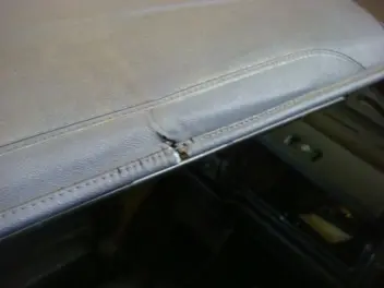

    den hatte ich mir -aus reinem Interesse- auch bei mobile angeschaut.
    Langsam werden die weitestgehend unverbastelten mit kleinen Stoßstangen knapp.
    Auf den Bildern schaut dieser hier nach einer guten Basis aus.
    Originale Felgen und Radio rein, dann ist er wieder "komplett" (original und naturbelassen) :)
    Antenne müßte getauscht werden. Genauso wie die Türpappen (Zubehörlautsprecher drin).
    Desweiteren bei Motorhaube gucken. Die sieht aus, als wäre sie etwas passungenau.
    Und Motorhaube rechte vordere Ecke könnte eine Delle sein?
    Auch wenn ich mich über "Wertsteigerungen" freue, die 5.200,- finde ich angesichts der KM-
    Laufleistung und der zu erkennenden Mängel (Siehe oben) für etwas zu hoch.
    Vor allem, wenn man die zu kaufenden Felgen, Radio und Türpappen noch dazurechnet...
    Wie immer gilt: man muß sich das Ganze live angucken. Aber ich hielte ihn mit 4-4.200,-
    für gut bezahlt.
    Sehr positiv: Bordmappe noch vollständig vorhanden. Und Verdeck sieht auch noch aus,
    als wäre es das erste....
    Nur Original ist optimal 8o
    Gruß, Nils

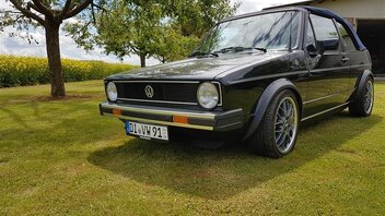

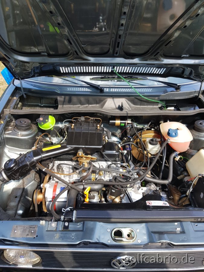

    was haltet ihr von diesem auto:
    http://www.ebay-kleinanzeigen.de/s-anzeige/vw-g…40715-216-20154
    was ist original, was gehört zu einem anderen modell?
    gehört da ein schwarzer himmel rein? wirkt recht dunkel.
    bitte nicht primär den preis beurteilen, sondern eher die qualität.
    könnt ihr erkennen, welcher motor da drin steckt?
  • Udo_87
    Gast
    • 15. Januar 2019 um 07:35
    • #12
    ...der blaue ist in jedem Fall "originaler" als der schwarze...
  • Schrotti_G1C
    Mitglied
    Reaktionen
    158
    Beiträge
    1.160
    Karteneintrag

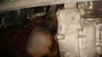

    Motor sieht nach einem EX 1,8 90PS aus. Kofferraummatte fehlt und Lenkrad ist nicht original.

    Sehe genauso wie Jens und dieser läuft ohne Probleme

    Deine Domlager sind defekt:)
    __________________________
    MK1 2H/AUG ,1991
    MK7 CHHA
  • reira
    Golf Cabrio IG e.V.
    Reaktionen
    380
    Beiträge
    1.197
    Karteneintrag
    ja
    Wohnort
    24848 Alt Bennebek
    • 15. Januar 2019 um 08:43
    • #20
    Nein die sind NEU und haben noch keine KM gemacht nach der Restauration.
    P.S. das Cabrio ist von 1984
