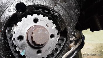

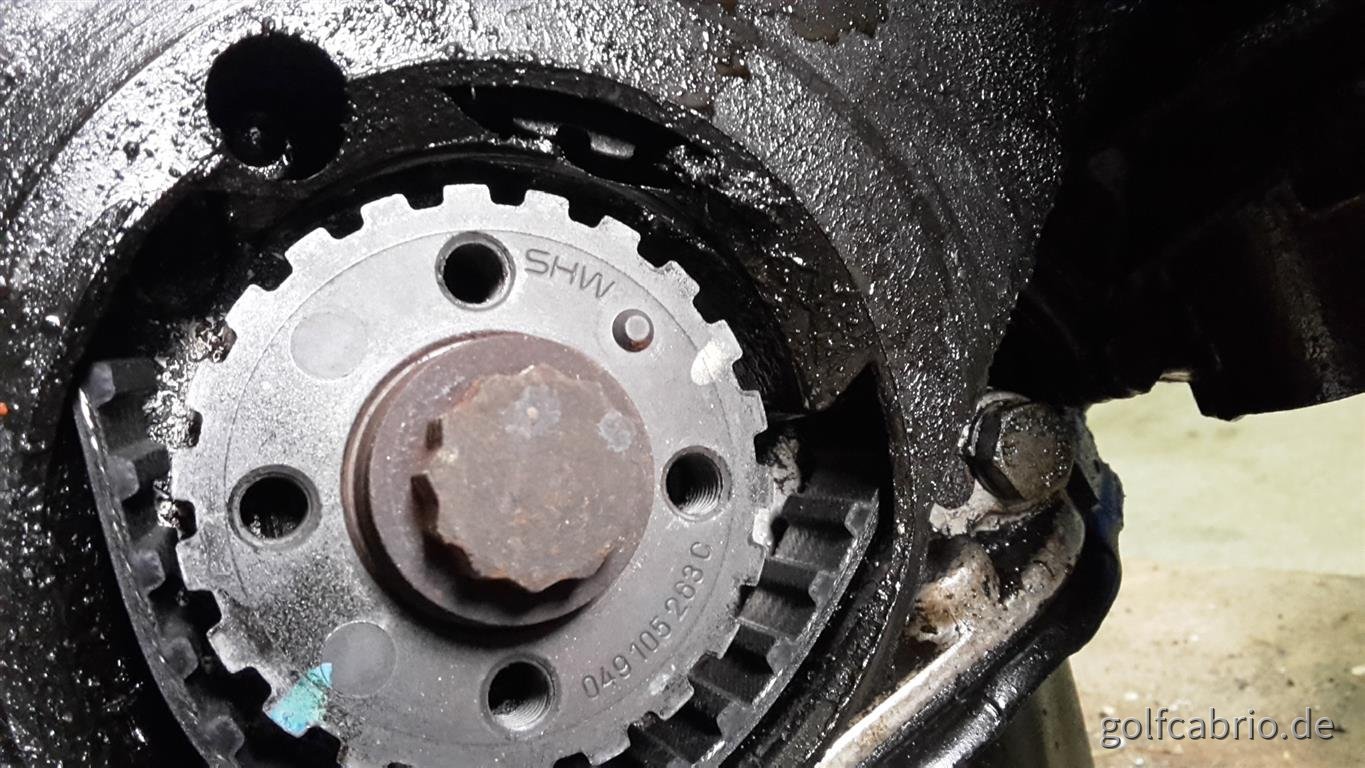

    Ich hatte vor Jahren mal ein Geräusch, das ich als Pleuellagerschaden einstufte und einen Motortausch vornahm.
    Der Motor fühlte sich an, als ob einige PS fehlten, machte auch diese schlagenden Geräusche.
    Als ich vor 3 Jahren den Motor für todi neu aufbaute und Teile vom Block benötigte, kam der Motor von damals auf die Schlachtbank.
    Was ich fand überraschte mich sehr.
    Die Zahnriemenscheibe auf der Nockenwelle hatte sich leicht gelöst und mit der Nase auch die Aufnahme der Kurbelwelle beschädigt. Somit war der Motor zwar auch Schrott, aber anders als vermutet.
    Das würde ich mal prüfen. Vielleicht ist es bei euch ja auch diese Zahnriemenscheibe der Kurbelwelle.
    Das Teil hier:
  • Danke für den tipp, das ist es aber leider auch nicht :/, Motor läuft absolut top und dreht problemlos und schnell nach 6500 Umdrehungen,

  • ich würde ja fast drauf wetten, das es bei dem Motor in Beitrag 8 das Nockenwellenzahnrad ist.
    Genauso hat sich der Motor damals angehört. Vor allem das schwankende Standgas erinnert mich daran.
    Nockenwellenrad hatte ich bei beiden schon demontiert gehabt und wieder fest montiert, :/, auch das Kurbelwellenrad ist fest
