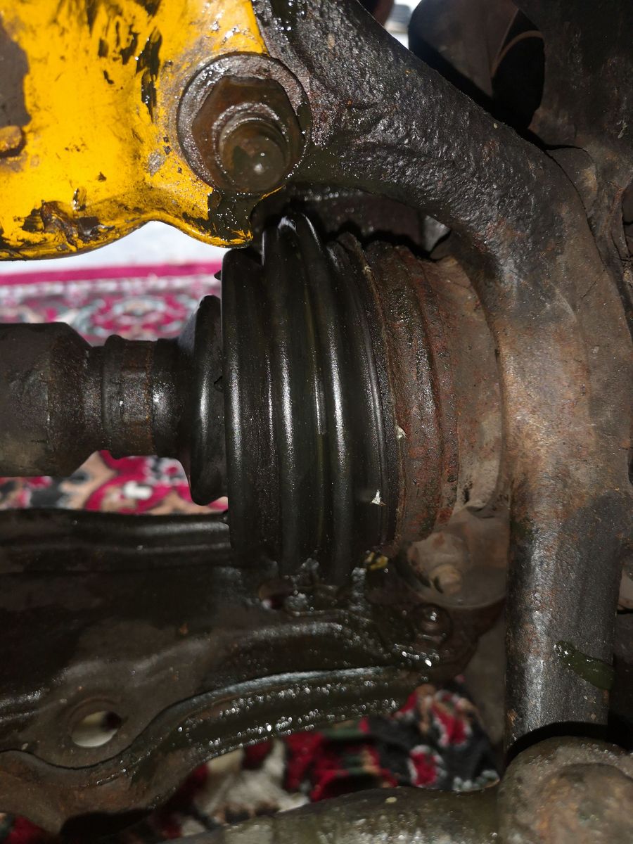

    die Aussengelenke sollten identisch sein. Die Länge der Wellen ist unterschiedlich zu Schalter.
    Wie immer, muss das Gelenk von der Welle runter und die neue Manschette von dort aufs Gelenk montiert werden.
    Wenn man es noch nie gemacht hat, ist es besser die komplette Welle auszubauen und in einen Schraubstock zu packen und dann das Gelenk von der Welle zu demontieren. Dabei immer alles gerade halten, knickt das Gelenk zu weit ab, hat man es als Puzzle in Einzelteilen da liegen und das wieder zusammenfügen ist nicht ganz so simpel wie das zerlegen :D

    Hallo Cabrio Gemeinde,
    meine Manschette auf der Beifahrerseite Golf 2 BJ 12/83 mit Automatik ist gerissen.
    Habt ihr schon mal (siehe Foto) so eine Manschette gesehen, eigentlich kenne ich das nur mit den 2 Klammern.
    Kann ich da einfach den Ring herunterschlagen (falls das geht) und dann eine neue verbauen und diese dann mit den Klammern befestigen?
    Könnte mir da einer weiter helfen?

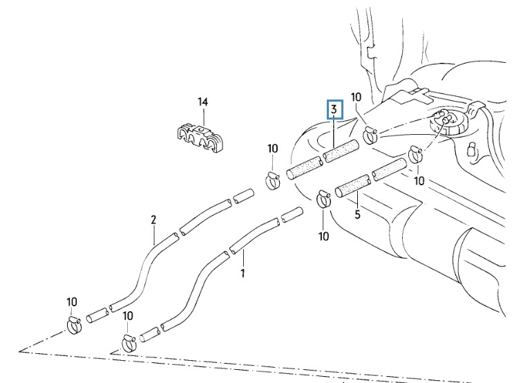

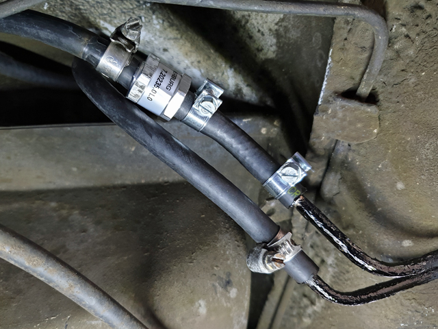

    Tip: Rückschlagventil einbauen. In die Zuleitung zwischen dem Schlauch vom Tank und der Leitung unter dem Auto.
    Dann läuft kein Sprit zurück.
    Pierburg schreibt sogar auch von einem im Rücklauf, den halte ich aber für Übertrieben.
    Ist irgendwo in meinen Berichten, ich suche später mal. Auch zur Empfehlung von Pierburg.
    Für weitere Informationen wäre ich dir sehr dankbar.
    Also quasi an den Schlauch Nr3 (siehe Bild) der den Sprit in den Motorraum fördert?
    Zwischen Tankgeber / Gummischlauch und der Beginn des Kunststoffschlauchs?
    Habe mal ein wenig gegoogelt meinst du das Rückschlagventil?
    Kraftstoff-Rückschlagventile - Überarbeitetes Programm (6–12 mm)
    Gerade zum Nachrüsten bei Oldtimern und Youngtimern werden Rückschlagventile eingesetzt, um ein Auslaufen des Tanks oder ein Leerlaufen von Leitungen zu…
    www.ms-motorservice.de
    Grüße
