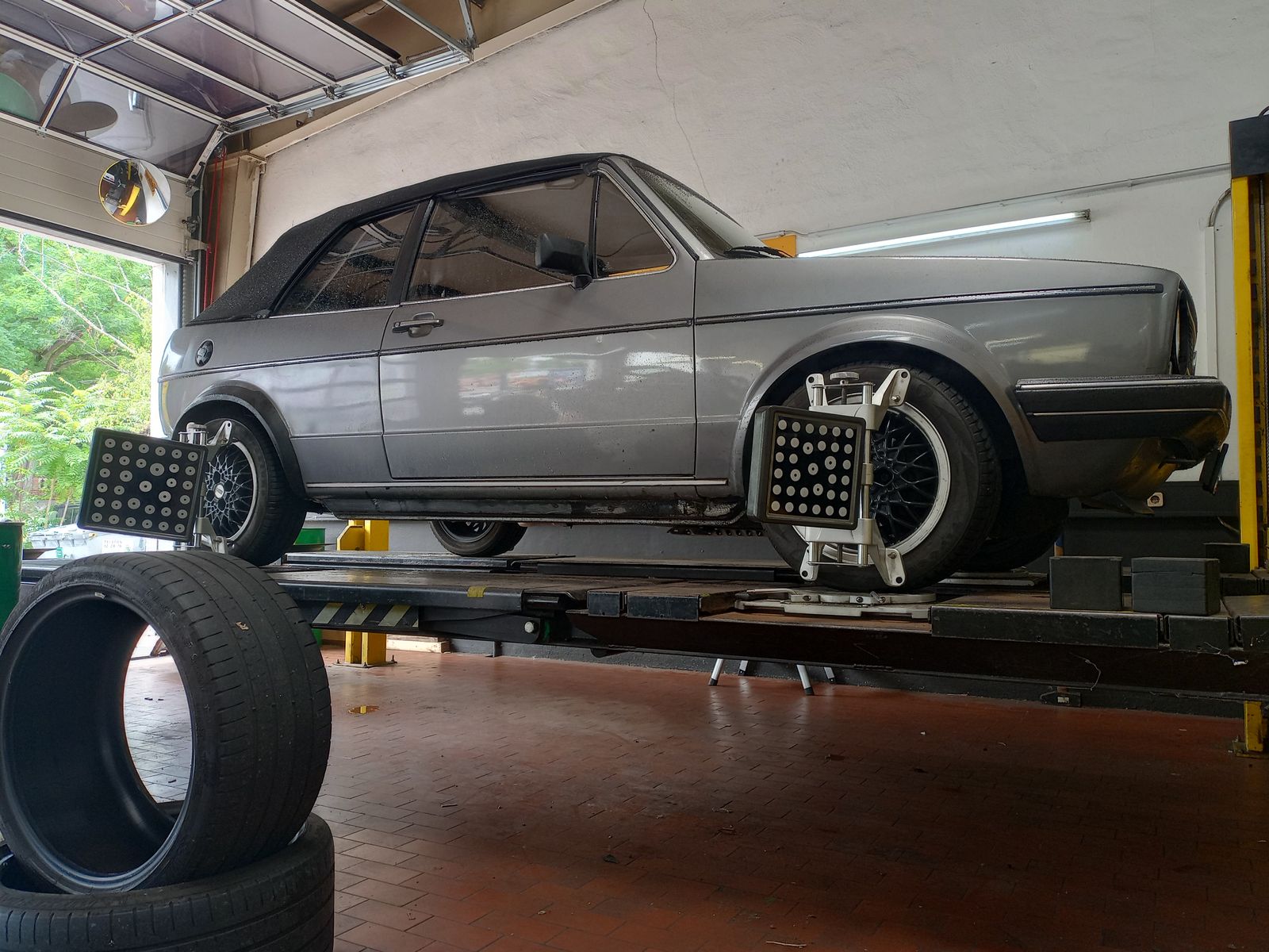

Nein, das habe ich nicht beachtet. Morgen um 10 Uhr muss ich zur Achsvermessung. Solange ich die Querlenker nicht ausbaue kann ich diese Prozedur auch noch nach dem Einstellen vornehmen?
Das ist ja in 5 minuten auf der Bühne gemacht...die Schrauben und die Querlenker bleiben ja drin, da wird nichts ausgebaut !
Nur die Schrauben gerade so lösen, durchfedern und danach gleich wieder anziehen mit 90 Nm. Das können die auch schnell vor dem erneuten vermessen/einstellen in der Werkstatt machen. Und achte vor dem Termin auf gleichen Luftdruck in den Reifen...am besten 2,0 bar rundum.
Mit den von mir empfohlenen Einstellwerten wird sich Dein Cabrio spürbar anders fahren, soviel vorweg...besonders in den Kurven.

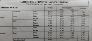

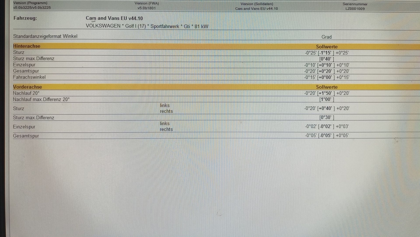

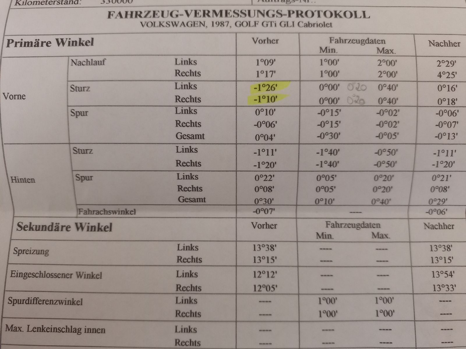

Zurück von der Einstellung. Der Meister war sehr hilfsbereit und hat sich auch zuerst an die Einstellung der Querlenker gemacht.
Nachlauf ist gut. Die ursprüngliche Abweichung lag an der Vermessung selbst. Stur und Spur sind jetzt fast so wie du es empfohlen hast. Besser geht's nicht, es sei denn, man bringt viel viel Zeit mit. Da hätte sich ein Schmetterling auf den Koti setzen können und die Werte hätten sich wieder verändert.
Fahrverhalten bislang ist gut. Ich werde nach einer ausgiebigen Tour berichten.

PS: ich habe parallel mal VW und CP angeschrieben und selbst einen lokalen VW Händler. Keiner konnte mir die Serienwerte nennen. Haben sie alle nicht mehr im System vorliegen...
Hi.
Na das schaut doch alles soweit ganz gut aus ! Das mit dem Sturz einstellen ist in der Tat Gedulds- und Erfahrungssache...da verlieren viele oft die Nerven bei oder haben sie eben nicht. Aber nur 0,01` ist ein Nichts beim Serienauto...das spürt man nicht.
Das Cabrio sollte sich jetzt spürbar besser in der Kurve abstützen, noch relativ gut einlenken und auch gut die Spur halten...sowohl beim Kurven fahren als auch beim Geradeauslauf.

Die Einstellung der Achse war etwas langwierig. Hier sollte man definitiv Vorwissen mitbringen, denn viele Werkstätten haben die Fahrzeuge nicht mehr in ihrer Software, somit die Sollwerte. Dank der Unterstützung von stahlwerk hatte ich eine sehr gute Orientierung.

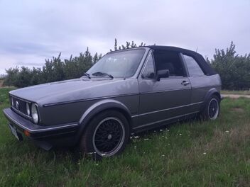

Optisch finde ich das Auto sehr schick. Der Country Look ist weg. Fahren tut sich das Auto sehr gut, was ich nach einer längeren Probefahrt behaupten kann. Ich habe keine Probleme mehr mit Spurrillen (wir haben hier Straßenbahnschienen, die einen immer wieder einfangen), Kurven sind ohne "Schwimmen" auch mit höherer Geschwindigkeit zu durchfahren. Mir persönlich ist das Fahrwerk auch nicht zu hart. Im Gegenteil, es fährt sich sehr gut. Wenn sich etwas ändert, werde ich berichten.
Alles in allem eine sehr feine Sache.

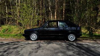

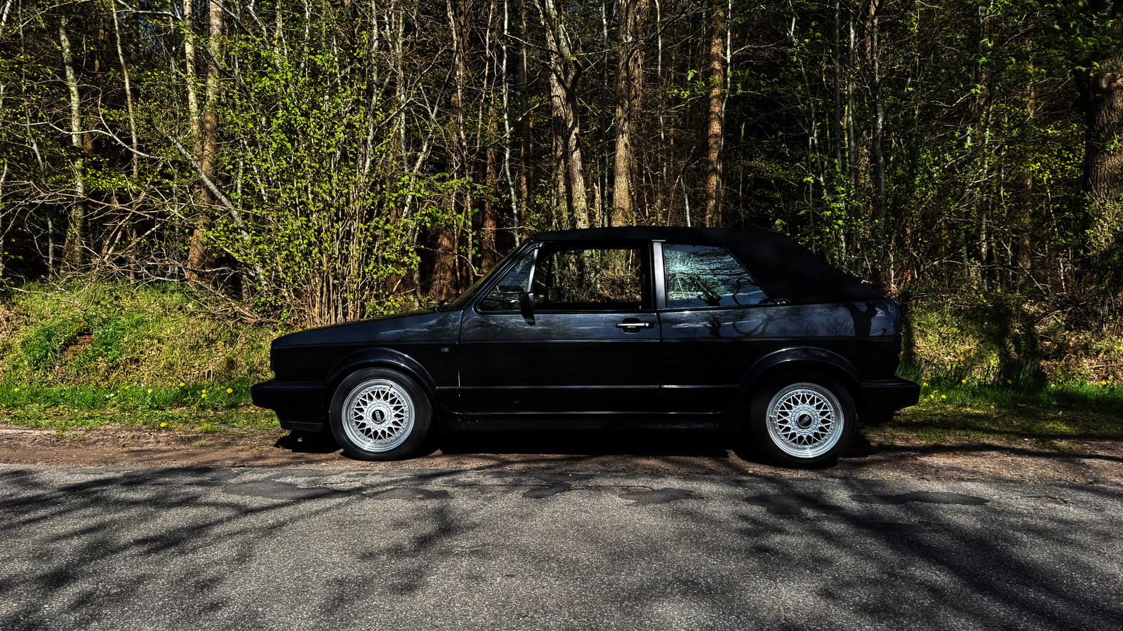

Und nun ein paar Bilder

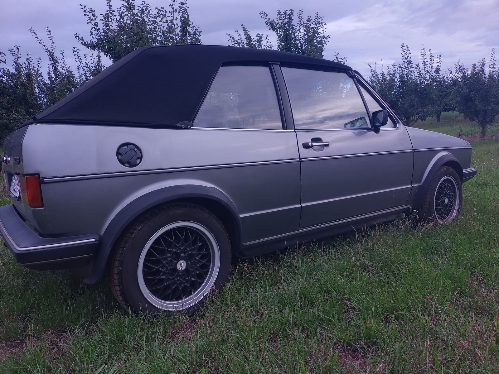

Jawohl...schaut gut aus !
Und von der "Tiefe" her absolut ausreichend und auch somit auch weiterhin alltagstauglich.

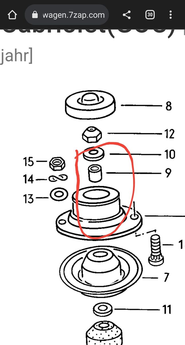

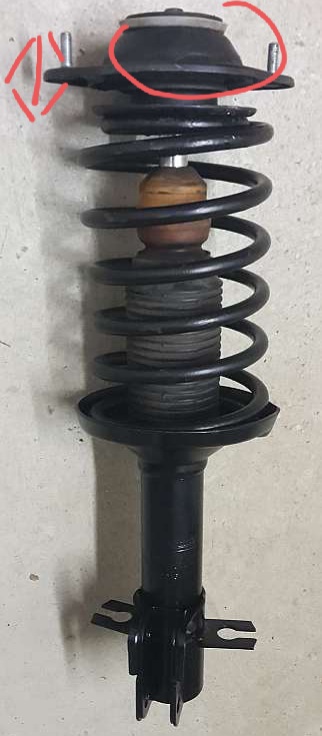

Mal eine kurze Zwischenfrage am Thema angekratzt.
Darf der Domteller leicht nach oben und unten wackelbar sein, wenn er nicht an der Karosserie montiert ist bzw. der Dämpfer nicht belastet wird? Habe die Distanzhülse drin, aber die Unterlegscheibe samt Mutter spannt ja nur auf die Hülse und liegt nicht auf dem Domteller auf? Schwer zu erklären.
Grüsse
Richy
Du meinst bestimmt den oberen Federtelle ?
Nein...der muss fest sitzen und auch die Feder darf NICHT wackeln sondern braucht Vorspannung. Ergo kann/darf auch der Federteller nicht wackeln.
Hi, ich meine das Domlager an der VA. Schau mal das Bild (aus dem Netz) mit den Pfeilen. Ich kann das Domlager wenn alles zusammen geschraubt ist (komplett alles was zum Federbein gehört), aber noch nicht eingesetzt und verschraubt, leicht nach oben unten bewegen, 1 mm ca. Zusammen gebaut ist es wie laut der gängigen Sprengzeichnung. Was mich verwundert, oder vllt. ist das auch so richtig, die oberste Unterlegscheibe liegt auf der Distanzhülse auf und nicht auf dem Domlager wenn die Schraube festgezogen ist.
Sprich die Distanzhüle schaut etwas oben drüber, so dass dann nur auf der Hülse festgeschraubt werden kann. Mache später ggf. ein Video.

Bei dem sieht das auch aus.
Dann sollte auch alles korrekt zusammengebaut sein.
Ein wenig Spiel hat das Domlager wohl, war beim Fahrwerktausch bzw Umbau auf Sportfahrwerk an Katrin`s Cabrio auch so...mit NEUEN Domlagern.
Auch das alte Domlager "wackelte" etwas bzw hatte Spiel.
Jetzt kann man ja noch, wie im Forum bereits mehrfach empfohlen, das Domlager mit den Auspuffgummis verstärken.
Vieleicht wackelt es damit nicht mehr.

Werde es an der anderen Seite nochmal gegenchecken wenn ich dort im Anschluss erneuere.
Auspuffgummis habe ich den euen bereits spendiert
