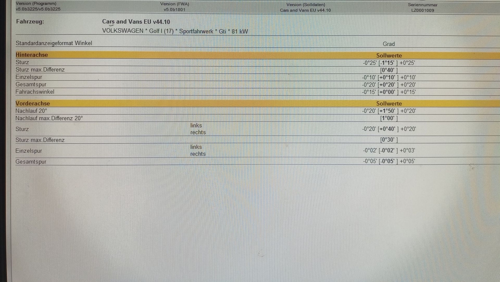

    Zurück von der Einstellung. Der Meister war sehr hilfsbereit und hat sich auch zuerst an die Einstellung der Querlenker gemacht.
    Nachlauf ist gut. Die ursprüngliche Abweichung lag an der Vermessung selbst. Stur und Spur sind jetzt fast so wie du es empfohlen hast. Besser geht's nicht, es sei denn, man bringt viel viel Zeit mit. Da hätte sich ein Schmetterling auf den Koti setzen können und die Werte hätten sich wieder verändert. :evil:

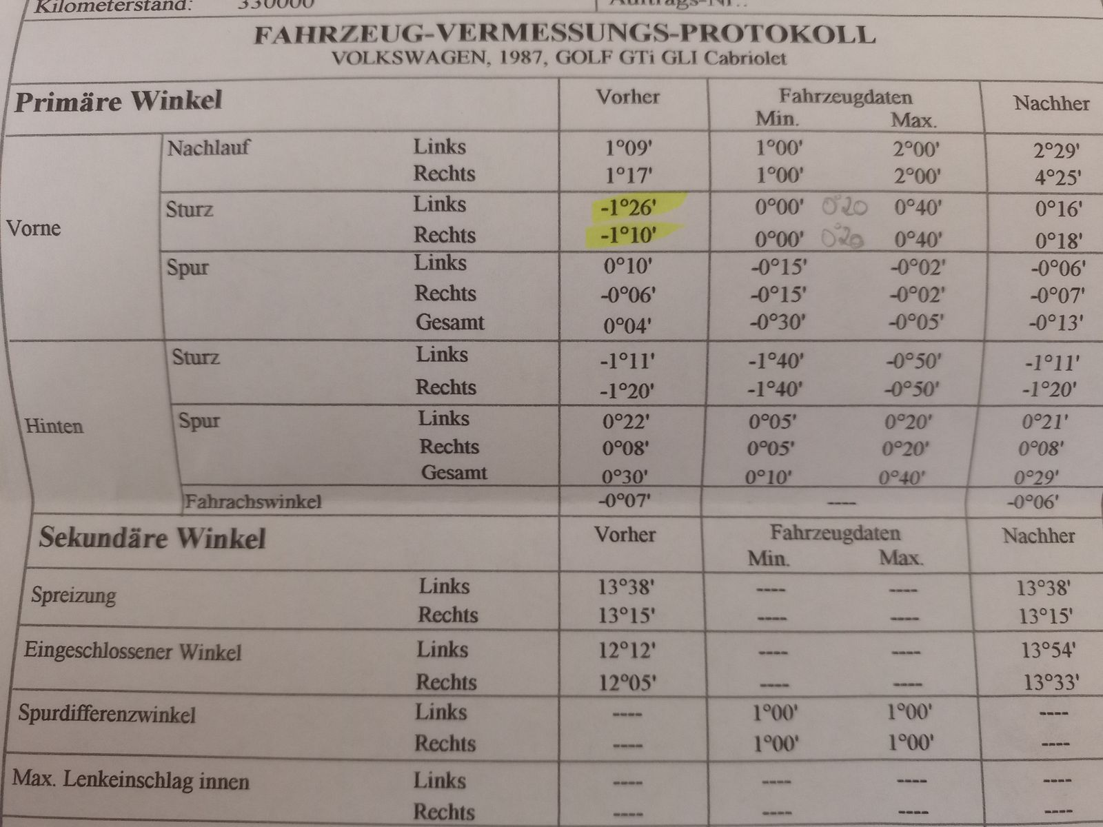

    Sturz negativ...also - 0,45° beidseitig gleich.
    Spur minimal Nachspur...also hier -0,01 beidseitig gleich.
    Hey Jörg, danke für deinen Input. Ich werde morgen mal mit dem Vermesser in die Bütt gehen müssen.
    Noch ein paar Dinge zum Verständnis. Ich versuche mich gerade mehr in das Thema einzulesen...

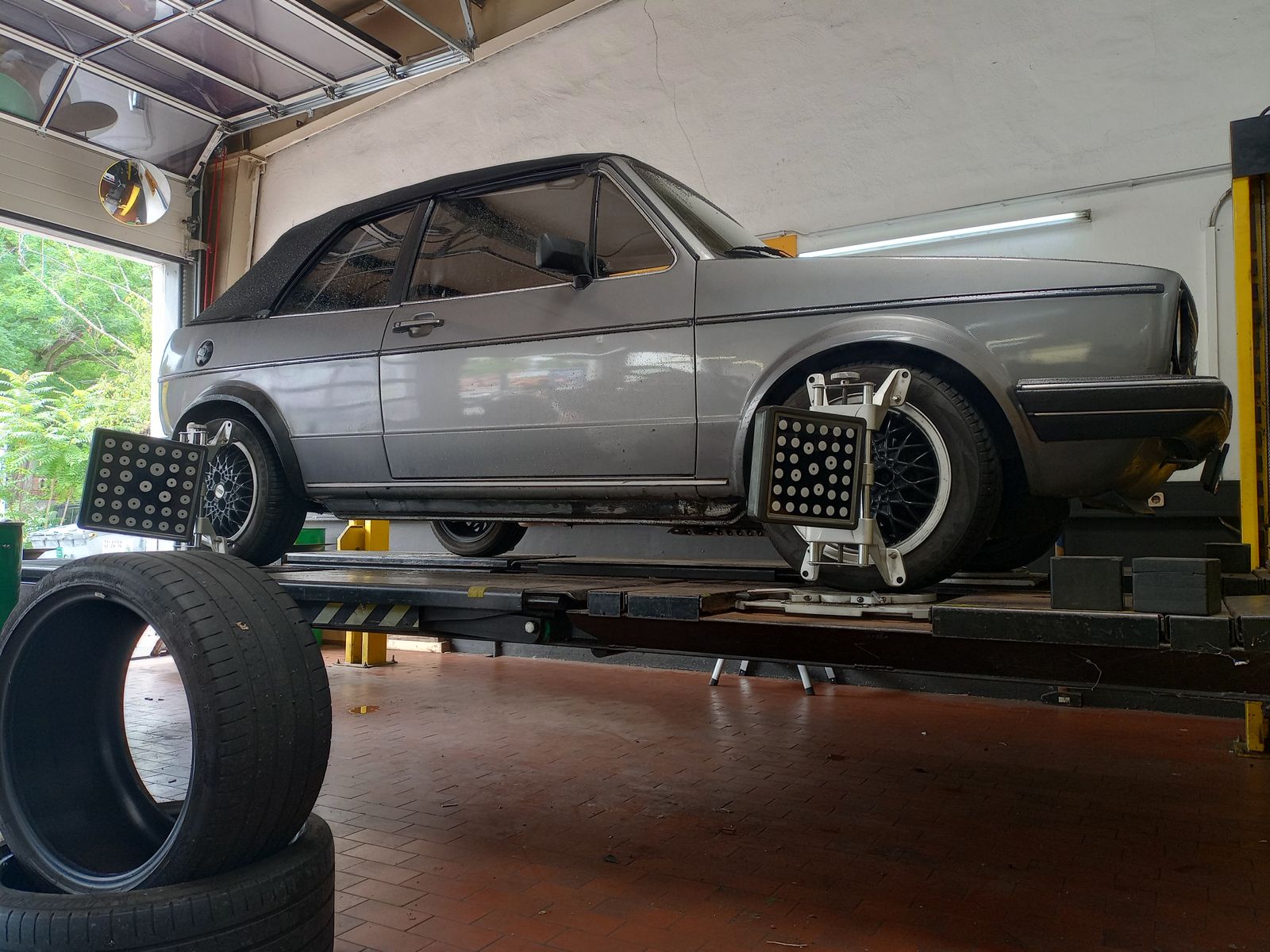

    VOR der Vermessung hat das Fahrwerk gefühlt jede Bodenwelle zurückgemeldet. Eingestellt waren negativer Sturz < -1° und leichte Vorspur.
    Nach der Vermessung merke ich so gut wie keine Bodenwelle mehr. Eingestellt sind jetzt leicht positiver Sturz 0.18' sowie leichte Nachspur -0.13'.
    Deine Empfehlung ist ja auf negativen Sturz von -0.45' zu gehen. Das deckt sich mit dem Gutachten von 87' wo der TÜV einen Sturz von -30' +/-30' angibt. Es gibt im Programm von Bosch für die Achsvermessung für den GTI mit Sportfahrwerk aber auch die Angabe den Sturz auf +40' einzustellen.
    Woher kommen denn diese unterschiedlichen Angaben?
    Dazu steht noch im VW Reparaturleitfaden "Bei sehr sportlicher Fahrweise kann die Spur auf -10' bis 0° und der Sturz auf +40' eingestellt werden."
    Bei all den Werten wird mir langsam schwindelig :shrug:
    Und Du willst alles Ernstes mit diesen Werten fahren...mit positivem Sturz und dazu extremer Nachspu ?!
    Welcher Stümper hat das denn so eingestellt ?
    Sorry...aber damit wirst Du mit einem Sportfahrwerk und der verbauten Rad-Reifenkombi nicht froh.
    Ist nur meine Meinung bzw erstgemeinte Kritik.
    Moin, nein das möchte ich nicht. Daher ja mein Post. Ich hatte die Erwartung, dass jemand der das seit 20 Jahren bei einem Reifenhändler macht, versteht, was er da einstellt - denn ich kenne mich da nicht aus.
    Die tun sich allerdings schon schwer die Autos im System zu finden. Er hat sich eben an den Herstellervorgaben orientiert, wohl aber den Nachlauf vergessen...
    Welche Werte sollte ich denn vorgeben?
    Nachlauf: ?
    Sturz: -30°
    Spur: + 0,01°
    Nervt mich schon sehr das Thema. Das ist die dritte Werkstatt, die ich gefunden habe, die überhaupt wussten, dass man den Sturz über die Exzenterschrauben einstellen kann ...
    Also wenn ich den Ausdruck begutachte, dann waren das die Werte VOR der Einstellung. Danach passt ja alles.
    Beim Nachlauf steht Nachher 2°29' und 4°25'
    Die Fahrzeugdaten (Soll) liegen zwischen 1° und 2°, also über dem Max. Wert. Vorher war es bei 1°09' und 1°17'
    Ich lese es so, dass es vor der Einstellung richtig war und jetzt verstellt ist. Kann man den Nachlauf beim 1er verstellen und wenn ja wie?
    Vermutlich muss ich den Sturz eh korrigieren, da das TÜV Gutachten einen Wert von -30°+/-30° vorgibt. :think: ärgere mich, dass ich das nicht früher gesehen habe

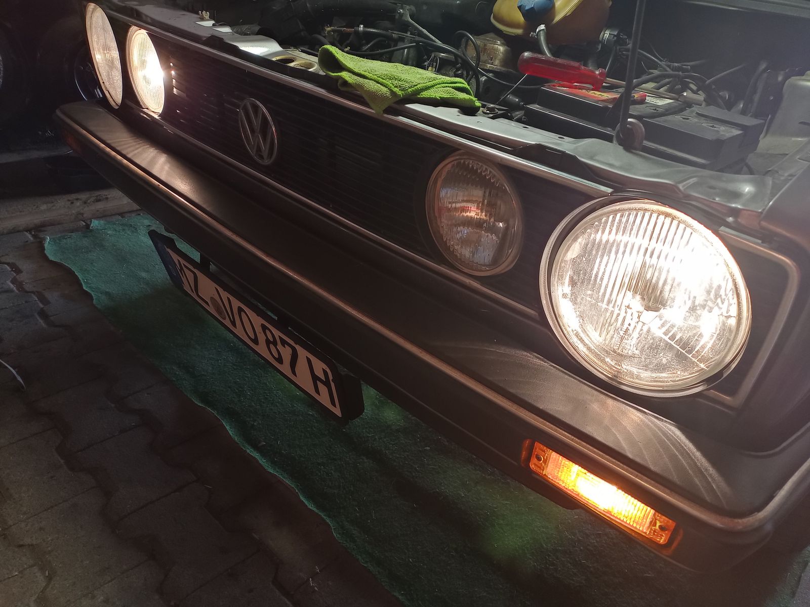

    Schlafwandelst du vielleicht. 😂😂😂 und hast es dabei gemacht?
    Nach zwei Stunden Durchmessen aller Kabel und studieren des Schaltplans, kann ich nur sagen: Mea culpa :mekka:
    Vermutlich bin ich doch Schlaf gewandelt. Ich hatte vor Monaten bereits die vordere Stoßstange demontiert und beim wieder befestigen dann die Stecker von Blinker und Fernlicht vertauscht 😁 warum mir das erst jetzt aufgefallen ist...
    Das Bremslicht hatte einen Wackelkontakt in der Fassung.
    Danke Euch :thumbup:
    Für mich auch schwierig ..... da unkomplette Beschreibung der Fehler. Was macht der Blinker hinten links ?? und das Standlicht .... vorn und hinten defekt ( Sicherung !)
    Das tut mir Leid. Ich fasse nochmal zusammen und füge auch ein Bild bei.
    Wenn ich den Blinker links setze, blinkt mein Blinker hinten links sowie das Fernlicht. Beim Warnblinken blinken alle Blinker, nur anstelle des Blinkers vorne links, blinkt das Fernlicht.
    Wenn ich bei eingeschaltet Zündung das Licht anmache, dann leuchtet mein Blinker vorne links und das Abblendlicht vorne links. Rechts vorne leuchten Abblendlicht und Fernlicht. Hinten leuchten beide Rückleuchten und die Kennzeichenbeleuchtung.
