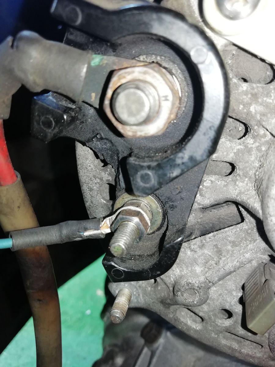

So, abschließendes Feedback wollte ich noch dalassen. Ich hatte erst mit einer gebrauchten Lima experiment. Die hatte aber einen Lagerschaden und so habe ich eine "neue" (überholte) gekauft. Nun ist alles wieder wie es sein soll. Ladekontrollleuchte geht an und nach Motorstart aus. Batterie lädt mit 14 Volt.
Danke euch allen!
Danke soweit! Hat jemand diesen Bolzen schonmal ersetzt oder muss das gelötet werden oder gleich ne neue Lima?

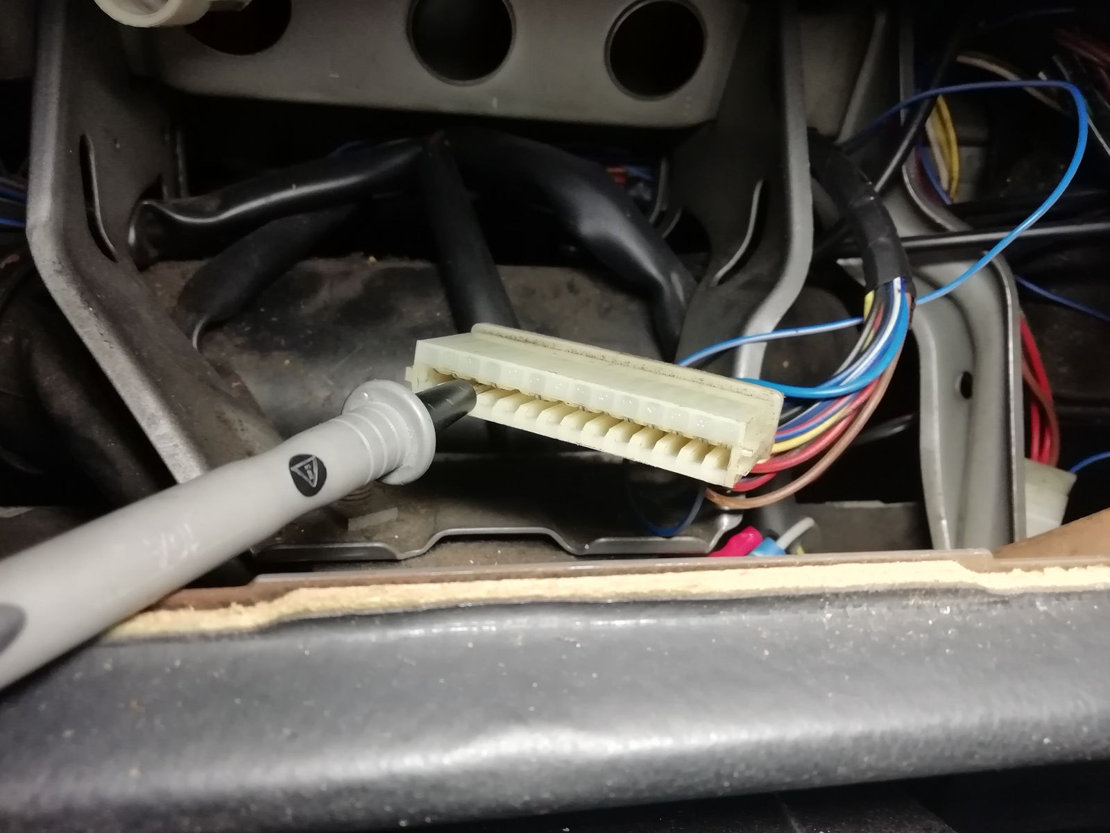

Update. Ich habe den gesamten Tacho zerlegt und wieder zusammengebaut.
Lampe leuchtet jetzt bei Zündung an, wenn ich das blaue Kabel auf die Lima lege.
Aber Nicht, wenn ich das Kabel an der Lima an D+ angeschlossen habe...

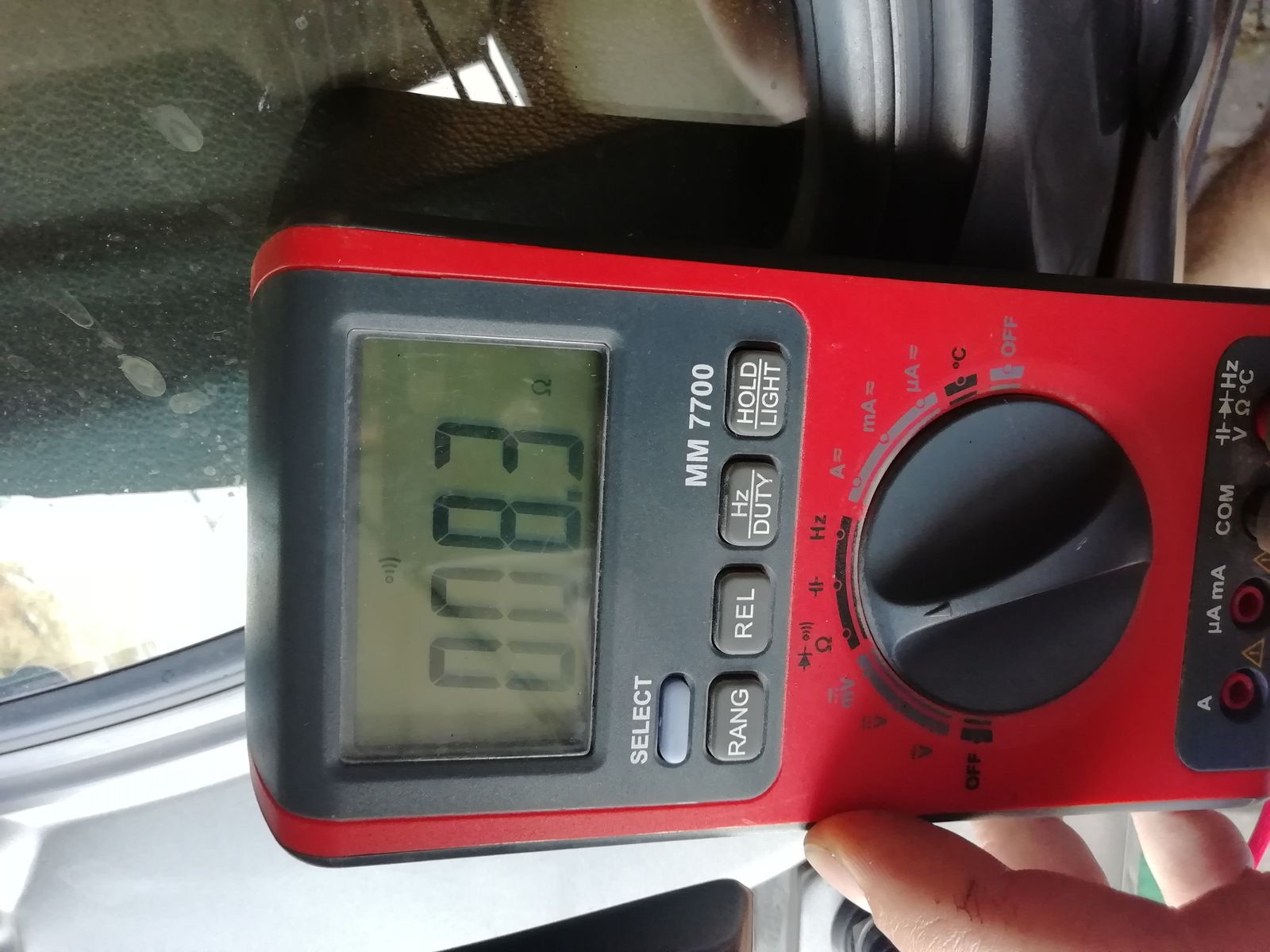

Foto 5: wie 3 nur gemessen an D+ (entweder es liegt an meiner unruhigen Hand oder die Spannung schwankt hier extrem)
Phoenix, ich verstehe deine Anmerkungen. Aber ich bekomme den Knoten nicht gelöst. Ich hatte zu Beginn geschrieben, dass bei Zündung an zwischen 10 und 11 V an D+ anliegen.
Daher habe ich die Lima nicht aus meinem Fokus genommen. Als ich den Zahnriemen erneuert habe und die Simmerringe hatte ich die Lima demontiert. Wollte eine gescheite Motorsäuberung machen wegen Öl - Schwitzen. Und beim abschließenden Anbau der Lima und anbringen von Kabel rot und blau habe ich festgestellt, dass der Bolzen von D+ wackelt.
Nochmal meine Frage: das ist bei unserer Fehlersuche ohne Belang??
