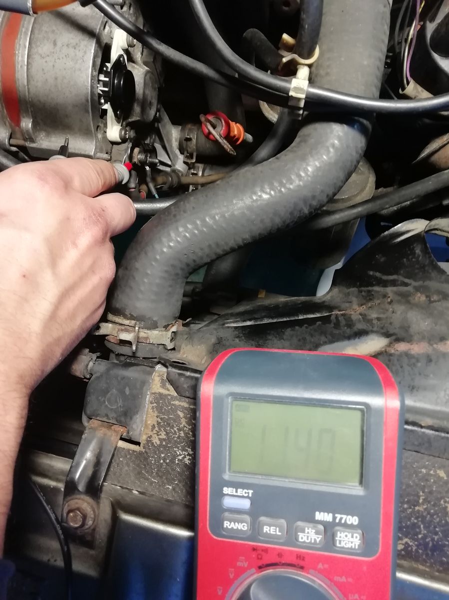

    Foto 1: abgeklemmt

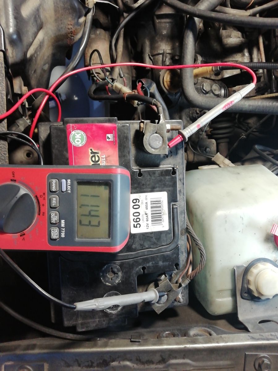

    Foto 2: Zündung an, Verbraucher an (Licht, Gebläse, Heckscheibe)

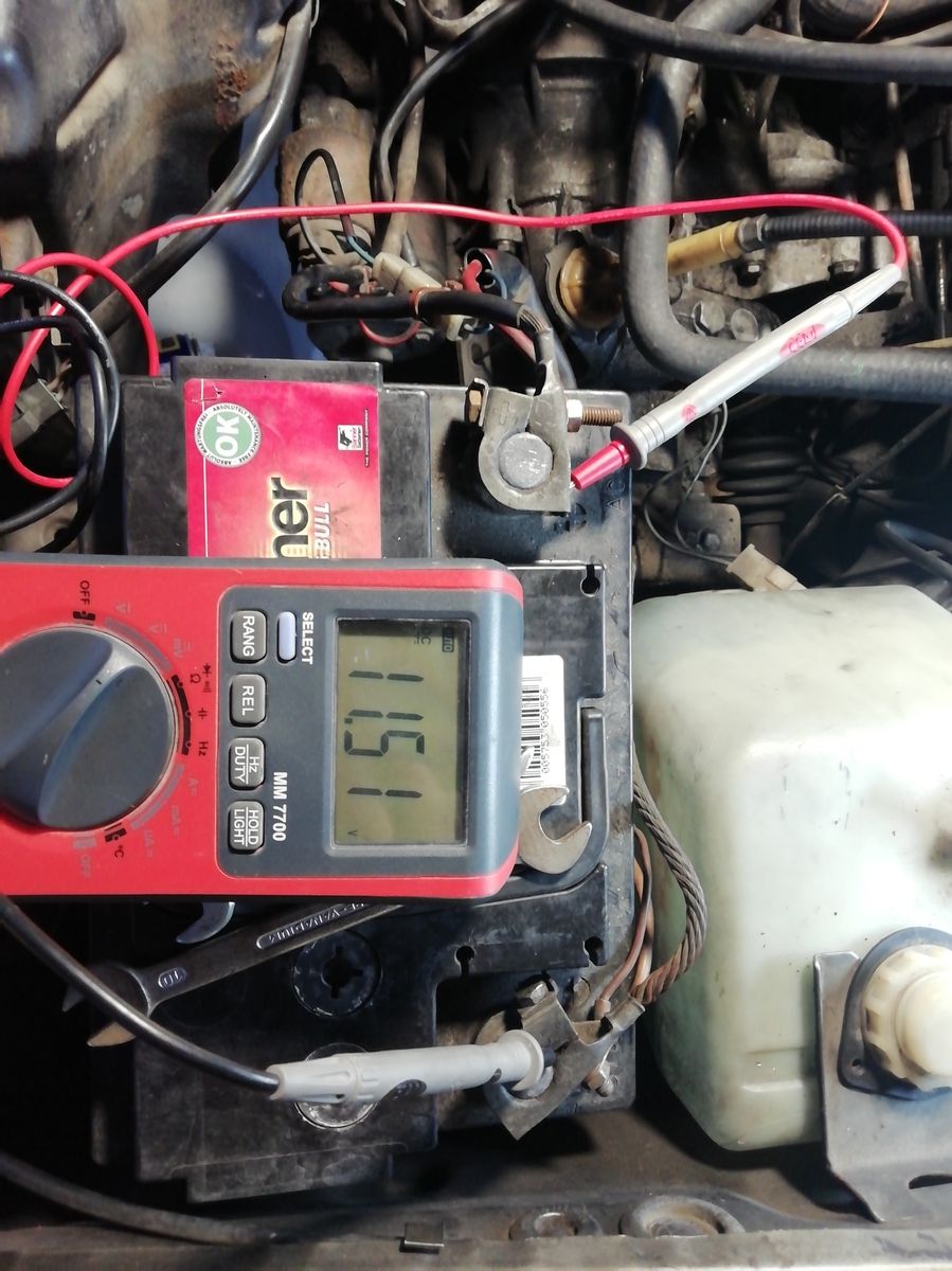

    Foto 4: wie 3 nur gemessen an B+

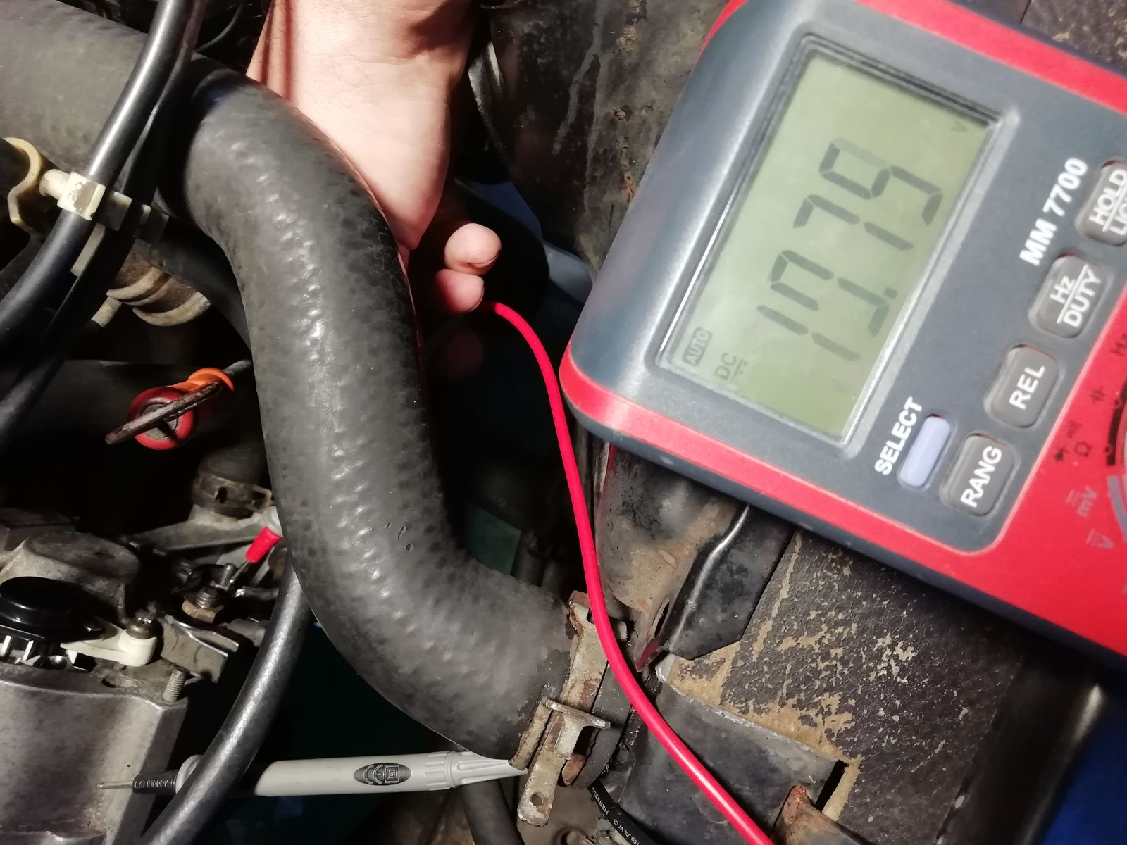

    Foto 5: wie 3 nur gemessen an D+ (entweder es liegt an meiner unruhigen Hand oder die Spannung schwankt hier extrem)

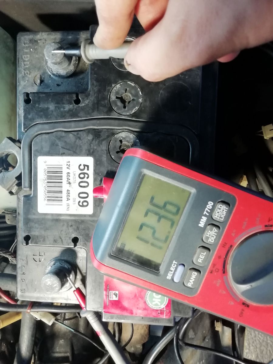

    Batterie nochmal geladen und sie zeigt 12,4 V an. Auto startet auch wieder. Demnach auch OK.
    Lima bringt aber keine 13 bzw. 14 V. Bei der Lima kommen die 12 V über den Anlasser an. Gemessen an B+ 12 V, am D+ sind es nur 10 V. Das blaue Kabel am D+ liegt auf einem Bolzen an. Der wackelt sehr. Habe die Mutter nochmal richtig festgezogen. Könnte es daran liegen, dass der Bolzen zu wenig Kontakt hat? Wie ist der Bolzen denn in der Lima verankert?

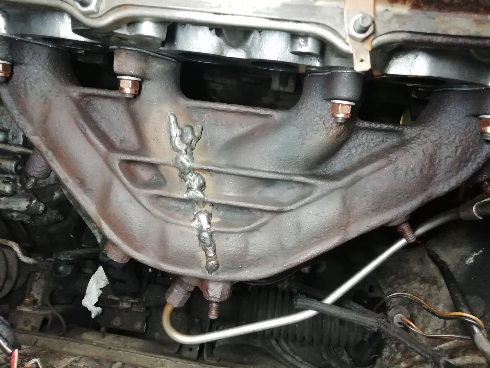

    Nachdem es keine gut gebrauchten mehr gibt und ein neuer mir zu teuer ist, habe ich ihn erstmal schweißen lassen. Ich hoffe das hält :S wenn es dann soweit ist, werde ich wohl auf einen Fächerkrümmer umsteigen. Das scheint mir in Summe günstiger zu sein und wird dann wohl auch länger halten. Danke für Euren Input.

    Guten Abend miteinander, leider habe ich derzeit wieder ein Thema welches mich beschäftigt. Ich habe gestern die Ansaugbrücke demontiert, weil ich die Dichtung erneuern wollte. Wie vermutet, war der Wasserdurchlauf zugesetzt. Jetzt habe ich allerdings festgestellt, dass der Abgaskrümmer einen Riss hat ;( gebraucht finde ich keinen und neu gibt's die bei VW Classic für 650 Euro <X würdet ihr das Ding tauschen und wenn ja was drauf machen? Danke Euch vorab!
