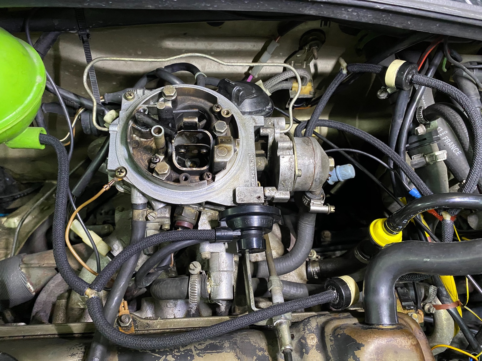

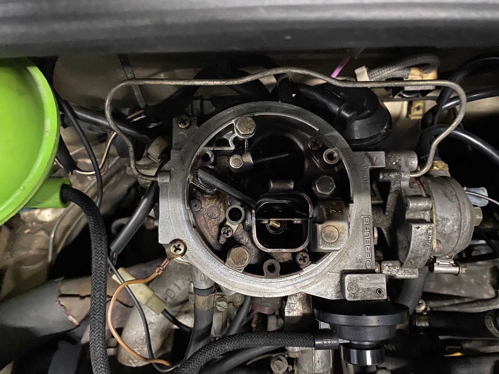

    Also, der wagen steht in einer garage 7x8m groß, nicht beheizt ca. 14 grad. Im kalten zustand ist die klappe fast ganz geschlossen( paar millimeter geöffnet). Ich starte den wagen(drehzahl erhöht) kann nicht sagen wie hoch genau, da ich kein drehzahlmesser habe. Die klappe öffnet sich stück für stück. Drehzahl geht langsam runter bis die klappe komplett senkrecht steht, dann fängt er an unrund zu laufen bis er komplett absäuft. Das Problem mit den jnterdruckschlauch ist behoben, es ist jetzt alles korrekt angeschlossen. Das thermoventil an der startautomatik ist neu. Die bimetallfeder ist ganz und eingeharkt. Wenn ich an dem rädchen vorne an der pulldowndose drehe passiert nichts bzw. es verändert sich nichts. Auf dem bild sieht man wie die klappe steht wenn er absäuft.

    Hatte gerade die startautomatik demontiert. Die bimetallfeder ist ganz und war eingeharkt. An dem liegts schonmal nicht. Hab ihn dann nochmal gestartet und das selbe spiel. Sobald die startautomatik bzw. Die bimetallfeder heiß wird öffnet die vergaserklappe, sobald die vergaserklappe maximal geöffnet ist fängt er an abzusaufen. Sobald ich mit dem finger maximal dagegendrücke bleibt er am leben. Aber ich habe definitiv einen gegendruck anliegen.

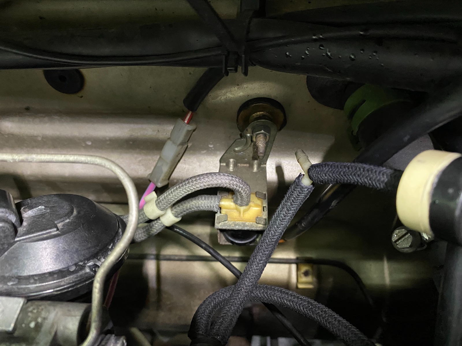

    Servus, bevor ich da weiter einsteige: Du hast einen RF-Motor mit 53kW und 72 PS als Automatik mit einem 2E2-Vergaser, nicht 2EE-Vergaser. Jedenfalls, wenn man die Bilder richtig deutet. An deinem Vergaser da ist aber schon einiges an zusätzlichem Geraffel dran, das bei anderen (beim Golf 1 und beim Scirocco 2 ist es der MKB RE mit 72 PS), original nicht dran ist. Welches Baujahr ist der Wagen. Immer noch ungeregelten Kat drunter oder schon mal auf geregelten Kat umgebaut? Er läuft beim Kaltstart normal und funktioniert, also startet mit hoher Drehzahl, geht dann kurz danach auf erhöhte Drehzahl, so um die 2.000 U/min?. Mit wärmer werdendem Motor geht die Drehzahl dann runter und er stottert? Wenn er stottert, wie ist die Drehzahl dann und welche Kühlmitteltemp. zeigt er dann ungefähr an? Schon Betriebstemp.? Kann ich mir nach drei Min. nicht vorstellen. Das hieße, er hätte ein Problem während der Warmlaufphase. Normalerweise unterscheidet sich der Automatik-Vergaser zum Schalter-Vergaser im Drosselklappenansteller, also der Dreipunktdose oder eben Vierpunktdose beim Automatik. Das muss aber auch nicht zwingend sein. Welches Baujahr hat der Wagen? Der Vergaser bei dir scheint schon mit dem Thermoventil am Starterdeckel ausgestattet zu sein. Das ist das Teil am Starterdeckel mit den zwei Schlauchanschlüssen. Hinten an der Spritzwand sitzt auch noch ein Teil, dass ich so noch nie gesehen habe. Von wo kommen die U-Schläuche bzw. wo gehen sie hin? Ich habe die Serviceanleitung für den 2E2 und mehrere Unterlagen von Ruddies-Berlin, aber brauche erstmal ein paar Infos mehr. Wenn er so am Stottern ist und du Gasstöße gibst, qualmt er dann leicht schwarz aus dem Auspuff? Wäre ein Zeichen für Überfettung, die ich vermute. Wie verhält es sich, wenn du, wenn erstottert, die Starterklappe, die dann ja offen stehen sollte, mit der Hand manuell zudrückst? Geht er dann aus, wird das Stottern mehr mit zunehmend geschlossener Starterklappe schlimmer bis er verreckt? Wenn er stottert und du gibst im mehr Luft, indem du die Drosselklappe etwas mehr öffnest (mit der Hand den Drosselklappenhebel bewegen)? Fragen über Fragen, aber du brauchst vor dem 2E2 keine Angst haben. Wenn man das Prinzip verstanden hat, kann man den Fehler auch einkreisen und beheben. Geduld und Spucke ist das aber wichtig, sonst verliert man die Nerven. Gib mal ein paar Antworten auf meine Fragen.

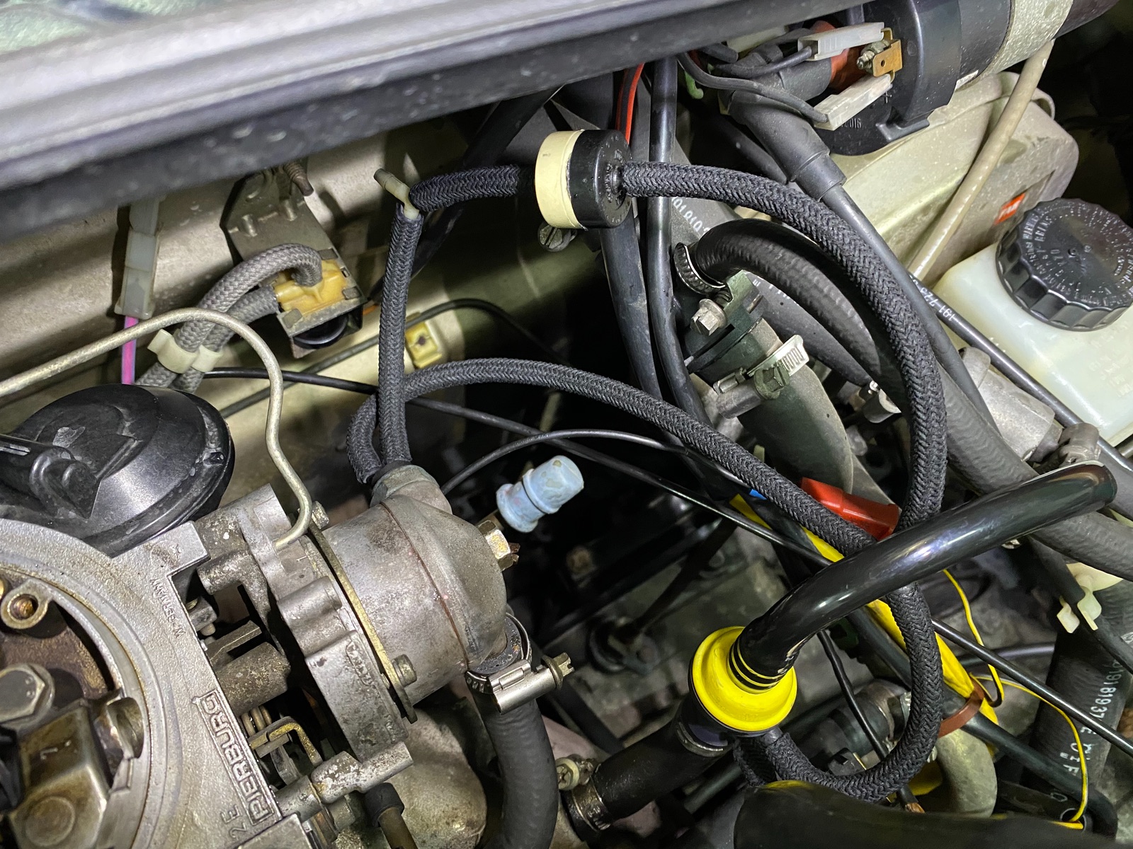

    Er ist baujahr 88. ob er geregelten Kat hat weis ich nicht, hab ihn so von nem älteren herren erworben. Die 2 U-Schläuche gehen vom thermoventil der startautomatik an die rückseite des vergasers. Die Versuche mit der hand die klappe leicht zu schließen werde ich am sonntag vornehmen. Schonmal danke für die infos

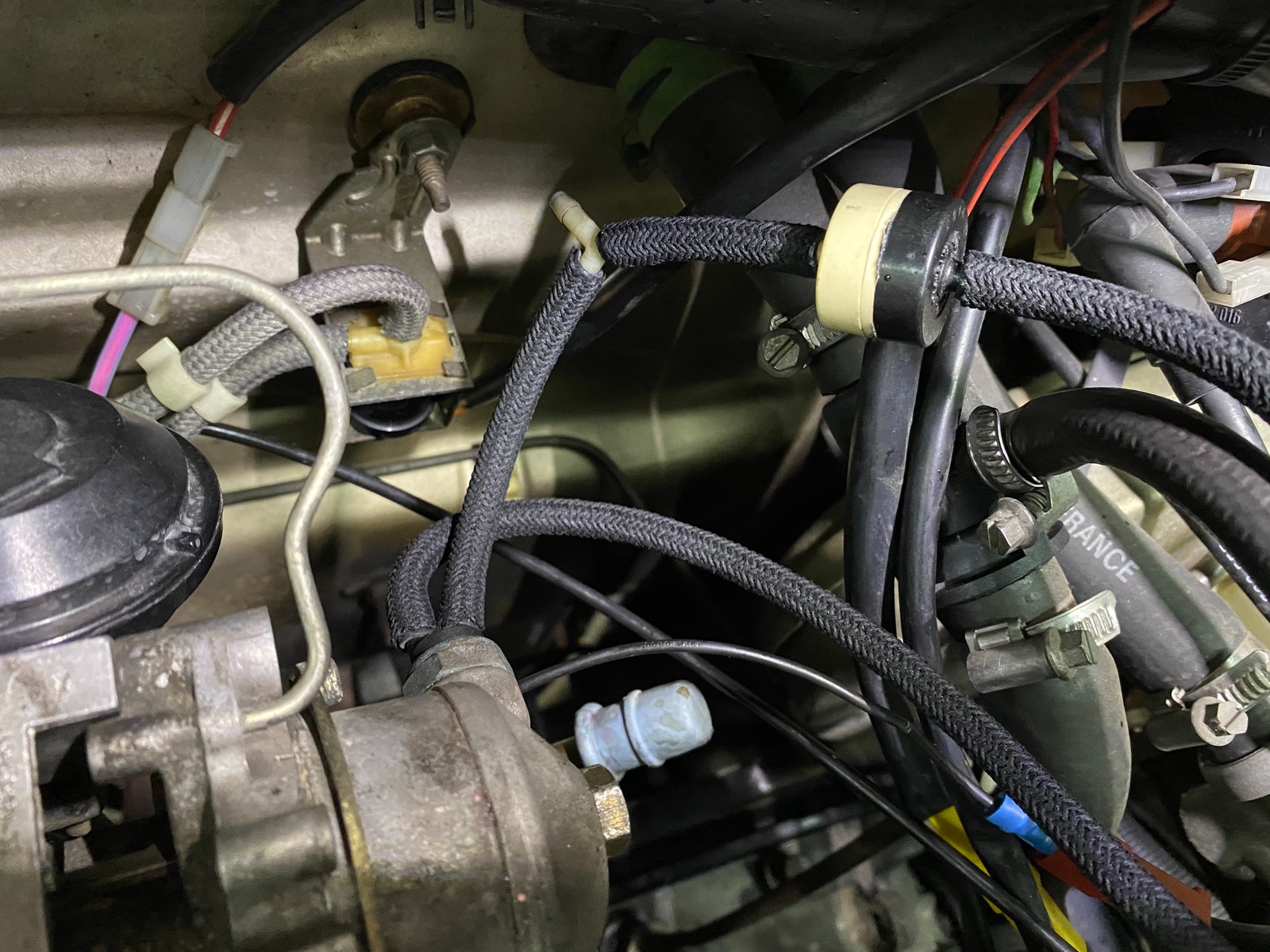

    Danke für die Beiträge. Laut Unterdruckanschlussplan gibt es mehrere Varianten(PN/RF). Leider ohne Erfolg. Wär nett wenn Bilder von seinem posten könnte: Golf 2 1.6 RF 72ps Automatik.
    Oder wenn jemand an seinem RF schauen könnte wohin der Unterdruckschlauch von der Unterdruckdose am Zündverteiler hingeht. Bei mir geht der an die Rückseite des Vergasers.

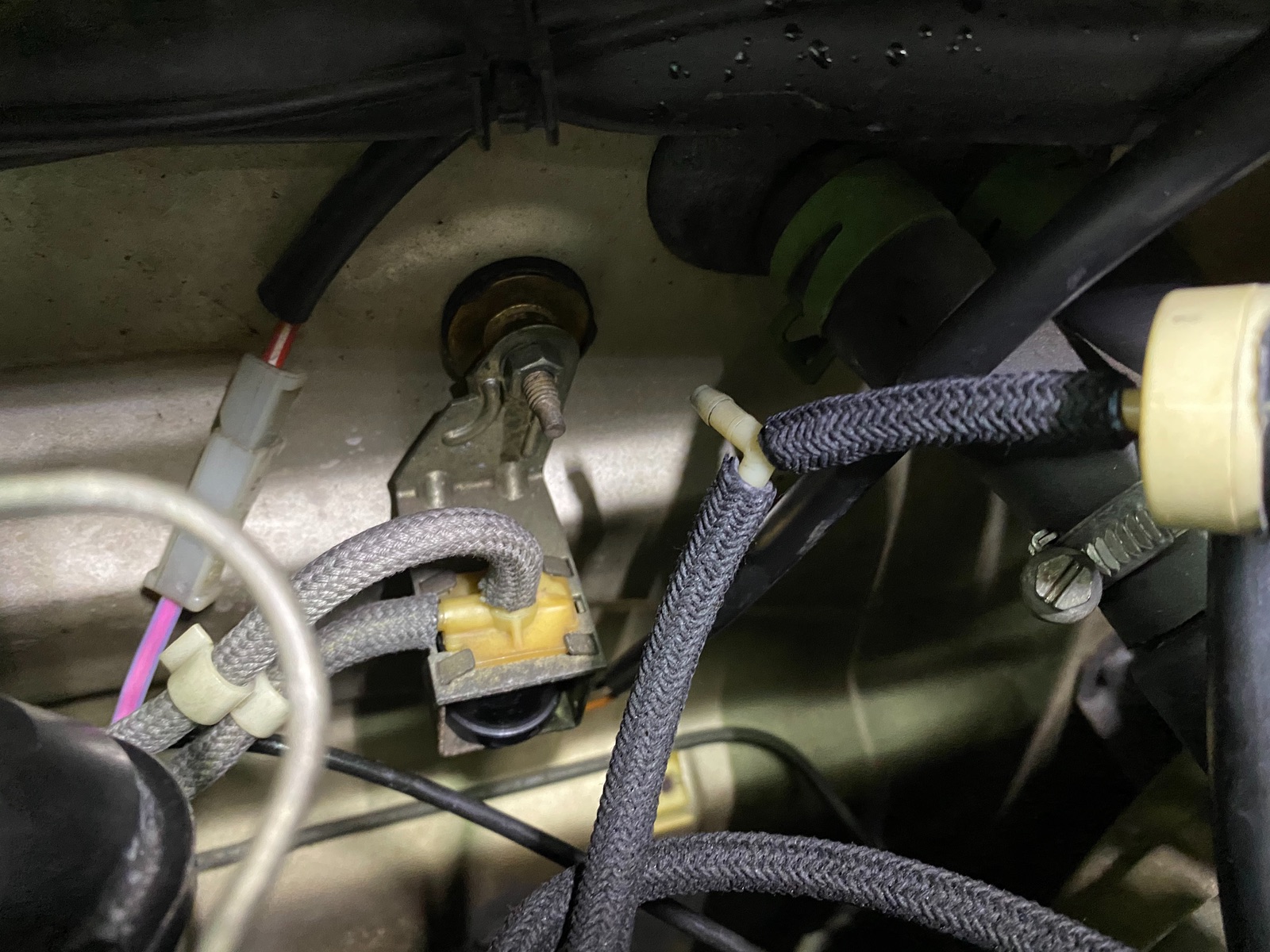

    Hallo, da mir letztens bei meinem Problem bzgl. des Automatikgetriebes so sehr geholfen wurde dachte ich mir ich schildere mein neustes Problem auch den Spezis hier :)
    Nun zum Problem:
    Ich fahre einen Golf 2 1.6 Automatik mit einem 2e Vergaser. Ich habe vor kurzem einige Unterdruckschläuche am Vergaser getauscht. Nach längere Zeit wollte ich ihn nun mal wieder starten und nach ca. 3 Minuten Waemlaufphase stottert der Motor und geht eine Weile später auch aus. Nun bin ich mir nichtmehr sicher und zweifel an mir selbst ob ich alle Unterdruckschläuche korrekt verbunden habe oder ob es an was anderem liegt. Die Klappe am Vergaser öffnet sich in den 3 Minuten komplett. Sprit bekommt er. Im Anhang sind Bilder der Unterdruckschläuche(richtig angeschlossen?) Wie man auf einem Bild sieht ist ein Abzweig der Unterdruckschläuche von der Startautomatik frei, habe ich da einen Schlauch vergessen? Habe im Internet nach zahlreichen plänen gesucht aber nicht passendes gefunden. Ich hoffe Ihr könnt mir helfen. VIELEN DANK im vorraus. Grüße Martin
