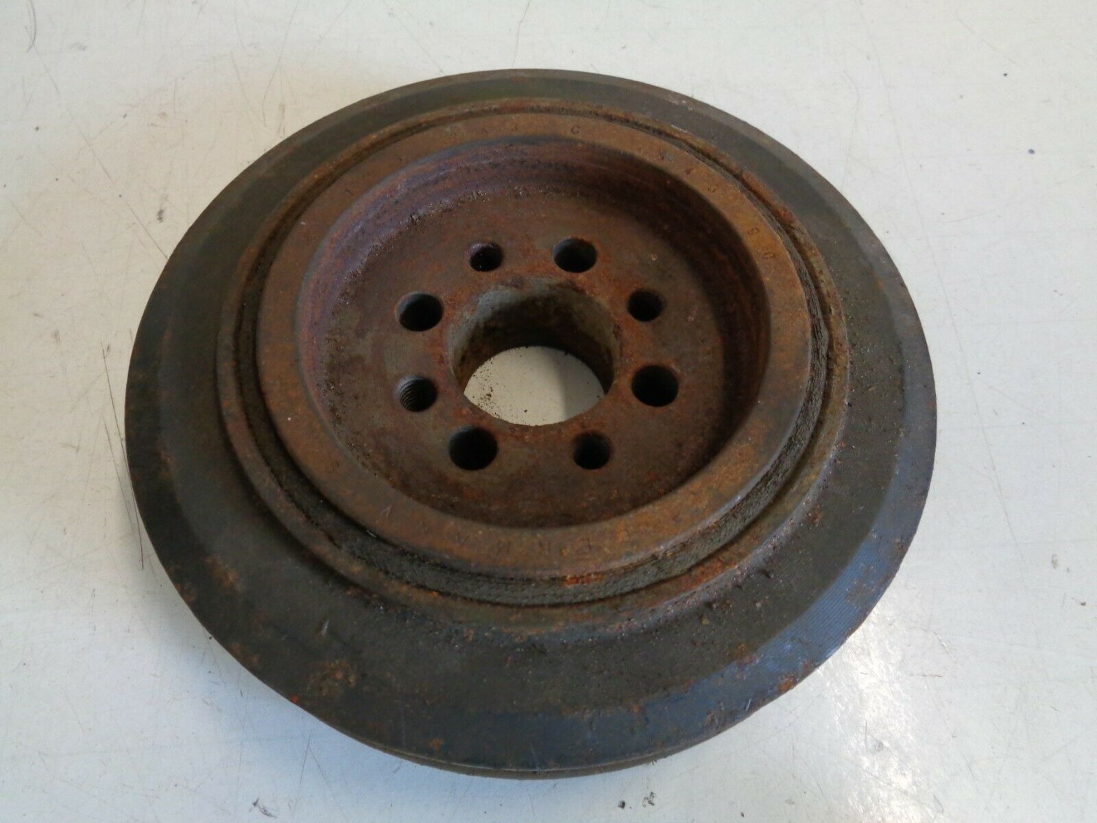

Wie man auf dem Bild von reira schön sehen kann, sind da 8 Löcher.
4 Stück sind die wo die Schrauben durchgesteckt werden und das Keilriemenrad mit dem Zahnriemenrad verschraubt ist.
Die 4 Stück mit dem Gewinde sind zum Abdrücken der Riemenscheibe vom Zahnriemenrad.
Ich mache das selbst so wie oben von Reira beschrieben mit dem Hammer, weils schneller geht.
Aber man kann auch die Gewinde nutzen.
Zuerst die Gewinde mit einem Gewindeschneider reinigen (etwas WD40 oder Schneidöl/Öl dazu benutzen)
Dann harte Schrauben nehmen (Festigkeit mindesten 8.8) und bis zum Anschlag in die Gewinde einschrauben. (Das Gewinde der Schrauben muss etwas länger sein als die Gewindelöcher tief sind)
Nun die Schrauben abwechselnd immer eine viertel oder halbe Umdrehung "festziehen"
Nach kurzer Zeit fällt die Reimenscheibe ab.
Ah, o.k., dass ist ein sehr hilfreicher Tipp. Vielen Dank.
