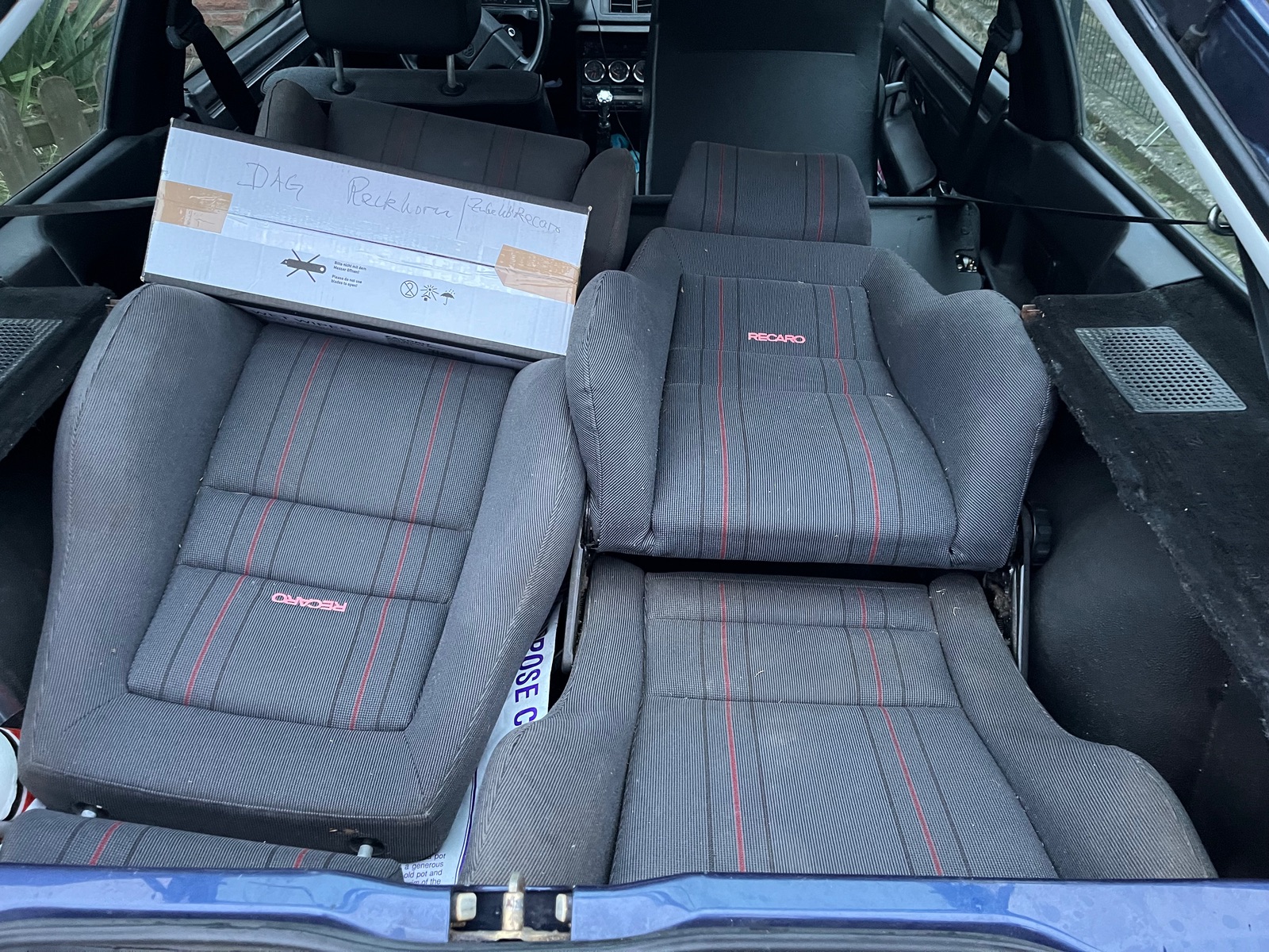

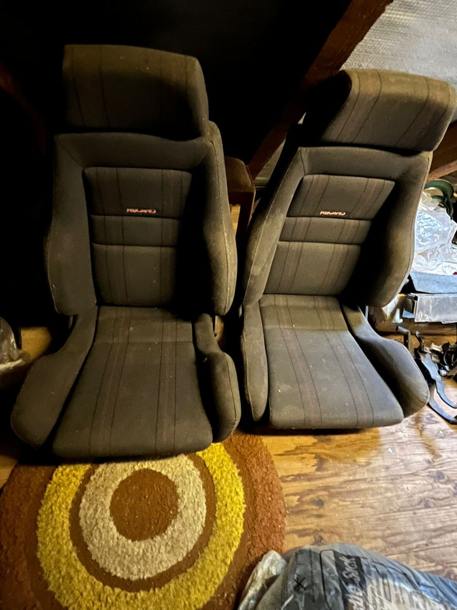

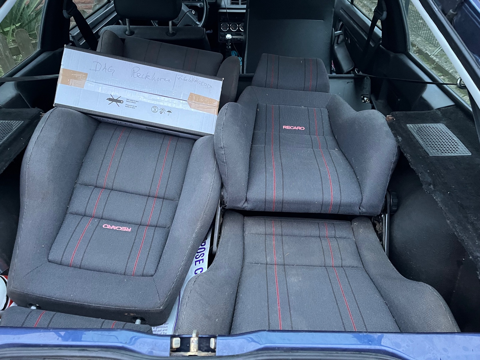

  • Heute habe ich unseren Dachboden ein wenig geleert. Das Paar elektrische Recaros mit elektrischen Konsolen, das dort lagerte, habe ich mithilfe meines Nachbarn die Klapptreppe runter geschafft, ein wenig entstaubt und dann in dem Kofferraum unseres Sciroccos verstaut; es ist doch erstaunlich, dass alles problemlos reinpasst.
    Morgen geht’s zum Cabriozentrum nach Osnabrück zum neu beziehen. Es soll schwarzes Leder (passend um Classicline) aufgezogen werden.
    Ist zwar nicht für mich, sondern für einen guten Freund. Bin aber auf das Ergebnis gespannt.
    Ich wollte doch kein schwarzes Leder 😂😂😂. So einen Dachboden hätte ich auch gerne.
  • Nach Recaros in dem Stoff und Zustand lecken sich einige die Finger. :thumbup:
    Was geschieht eigentlich mit den Bezügen wenn das Cabriozentrum neu bezieht?
    Als Schnittmuster werden sie das doch bestimmt nicht benötigen .

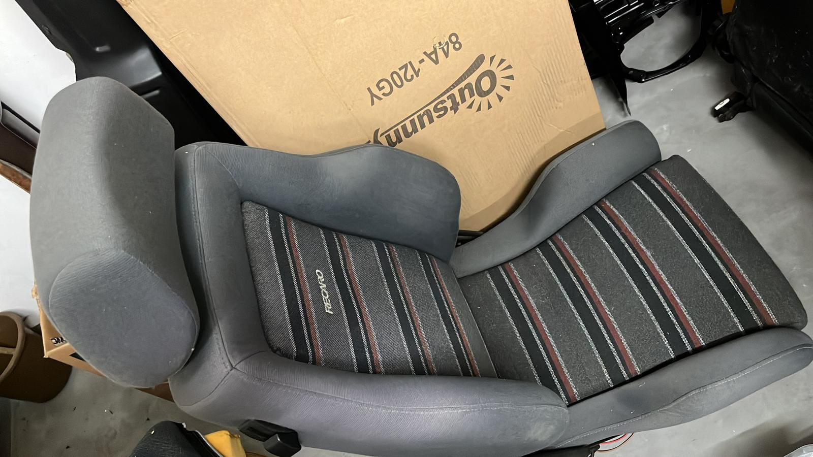

    Die Bezüge bekomme ich zurück! Noch ist nicht entschieden, was ich damit mache. Vielleicht auf diesen Recarositz aufziehen:
    Allerdings ist hier der Bezug auch noch gut.
  • Auf das Ergebnis bin ich gespannt, denn schön gemachte Recaros vom Cabriozentrum habe ich noch nicht gesehen.
    Das kann man jetzt so oder so verstehen... ;)
    Das mit dem übrigen Bezug aufziehen kann man machen,
    nur richtig befestigen wirst du den Bezug nicht können.
    Der einzelne Recaro hat nämlich in den Polstern keine Einzüge,
    in die der Bezug eingehakt wird.
    Die beiden Recaros, die nun bald mit Echtleder bezogen werden,
    haben im Sitz und Rücken ein Formpolster mit eingeschäumten Spanndrähten.
    Diese Drähte hat der Scirocco-Recaro nicht.
    Eine Möglichkeit wäre die Polster zu bearbeiten,
    damit die neuen Bezüge richtig sitzen.
    Oder den Sitz einfach so lassen wie er ist und mit einem Unterbau
    als Sitzmöbel in die Bude stellen. :)
    Gruss Futzy
