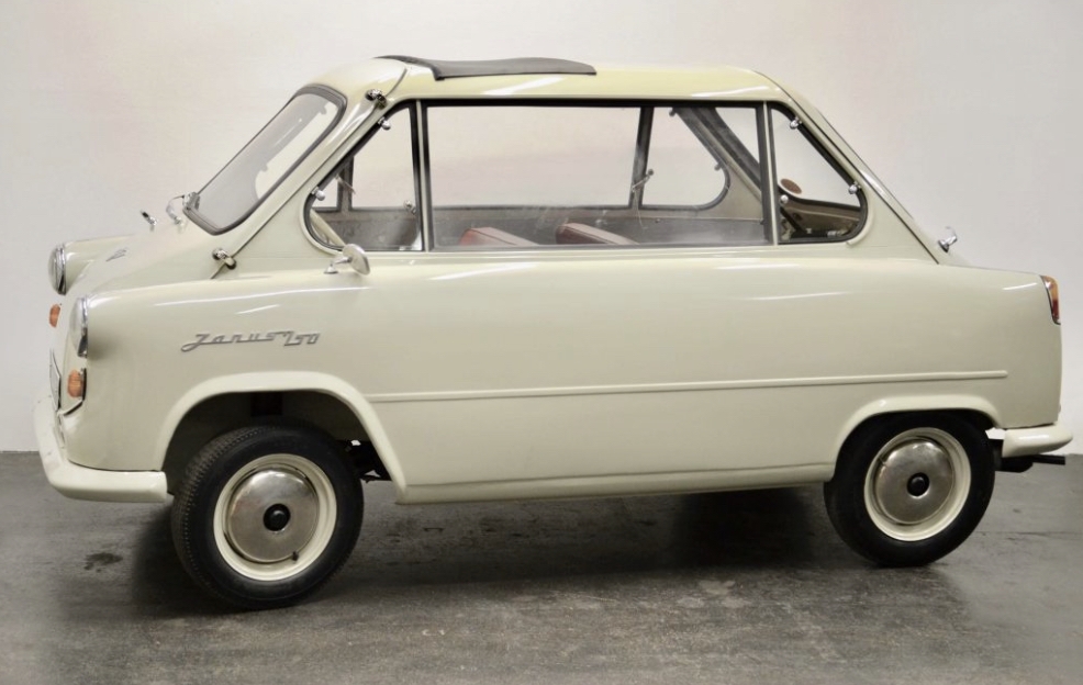

  • Und wo ist bei diesem Auto vorne und weches ist die Antriebsachse?
    Zündapp Janus 250 BJ 1957/8

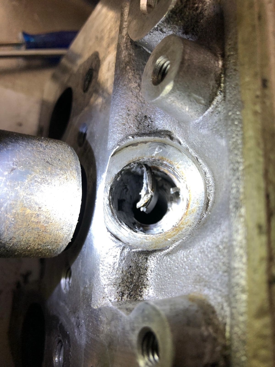

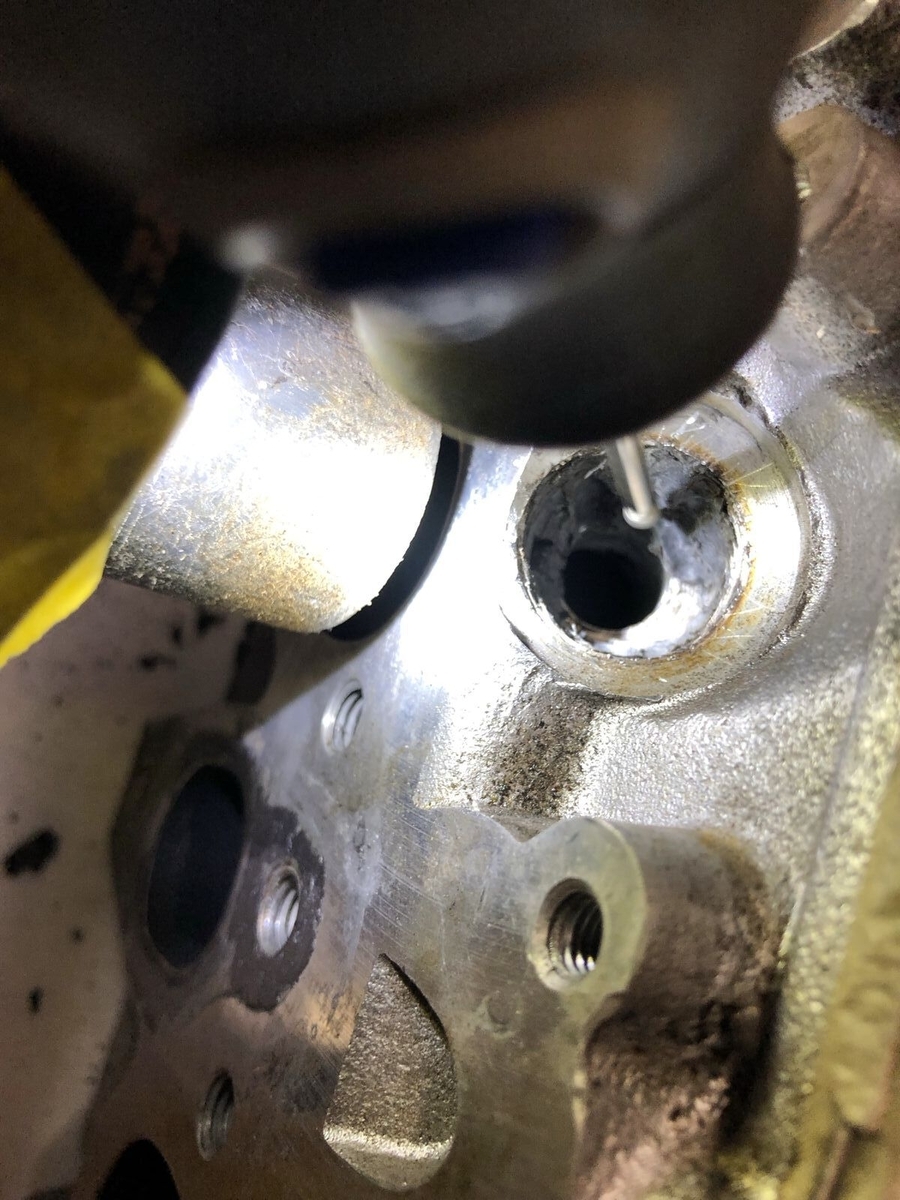

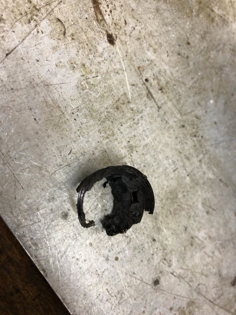

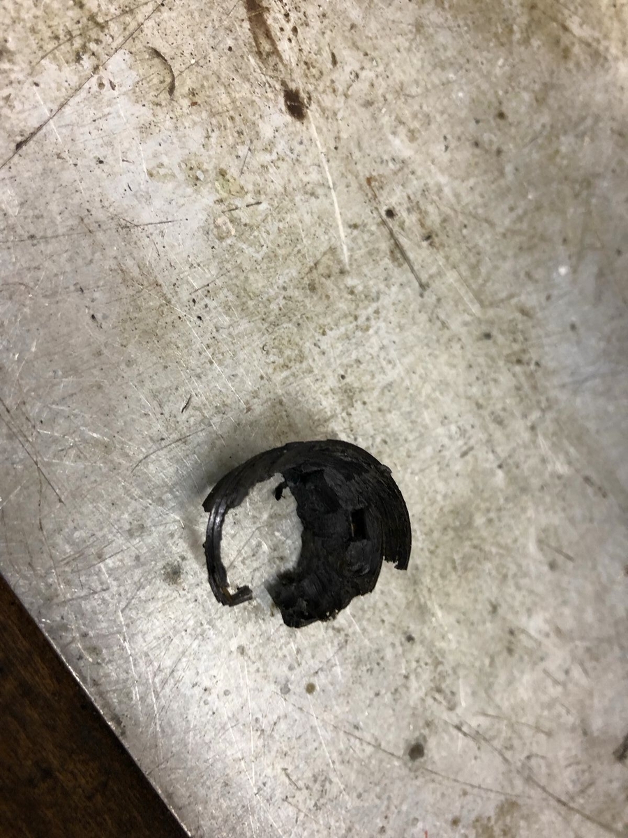

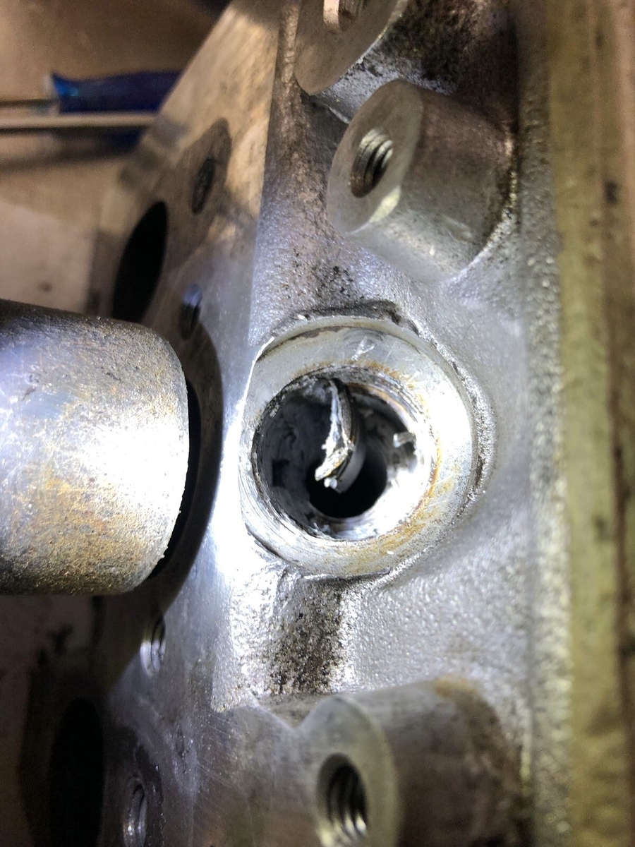

  • Advent, Advent, einer von vier Einspritzdüseneinsätzen ist... rausoperiert.
    Die saßen bombenfest drin. Wollte ich eigentlich drinne lassen (und rate ich euch allen dringenst zu wenn ihr den Motor noch eingebaut habt und das nicht wirklich neu muss), aber da ich neue bestellt habe müssen die natürlich auch raus. Wie das so ist: Mal eben den großen Sechskant da rein, drehen. Dreht sofort durch. Bei allen... =O
    Kam mir vor wie ein Zahnarzt... Staubsauger am Einlassrohr, dadrauf die Kopflampe getaped, mit Dremel das harte Plastik da rausgebohrt bis es endlich so geschwächt war, dass man es rausprökeln konnte. Zum Glück alles auf der Werkbank...
