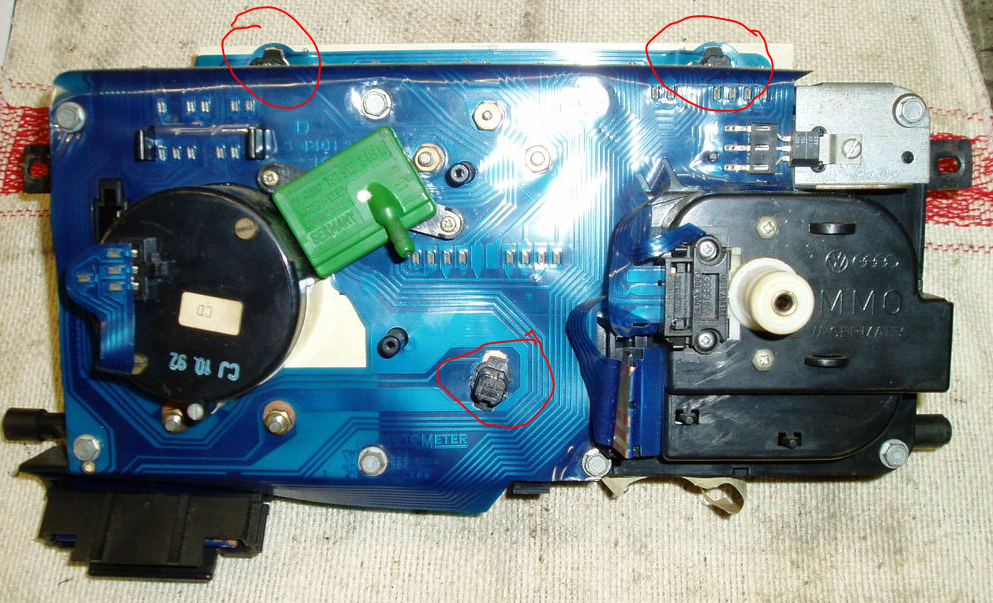

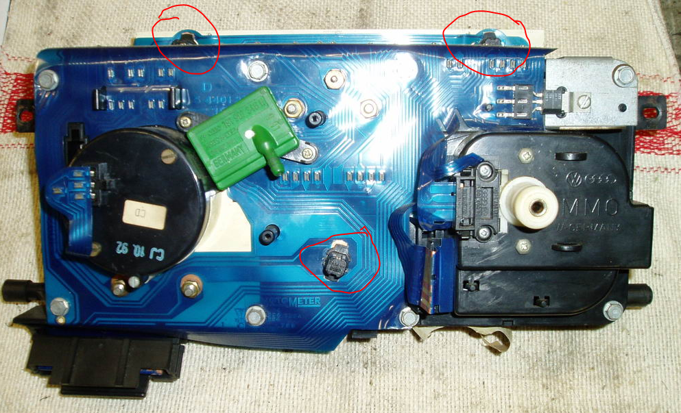

    Hier habe ich dir in rot die 3 Tacholampen markiert:

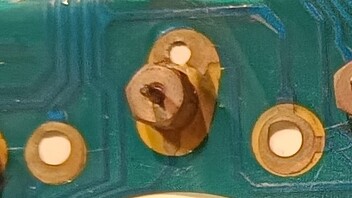

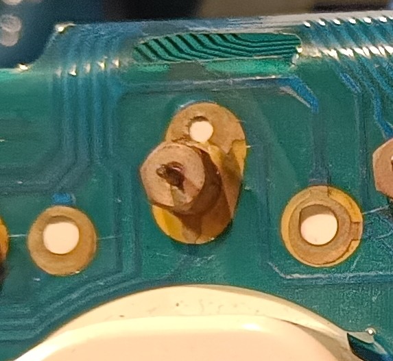

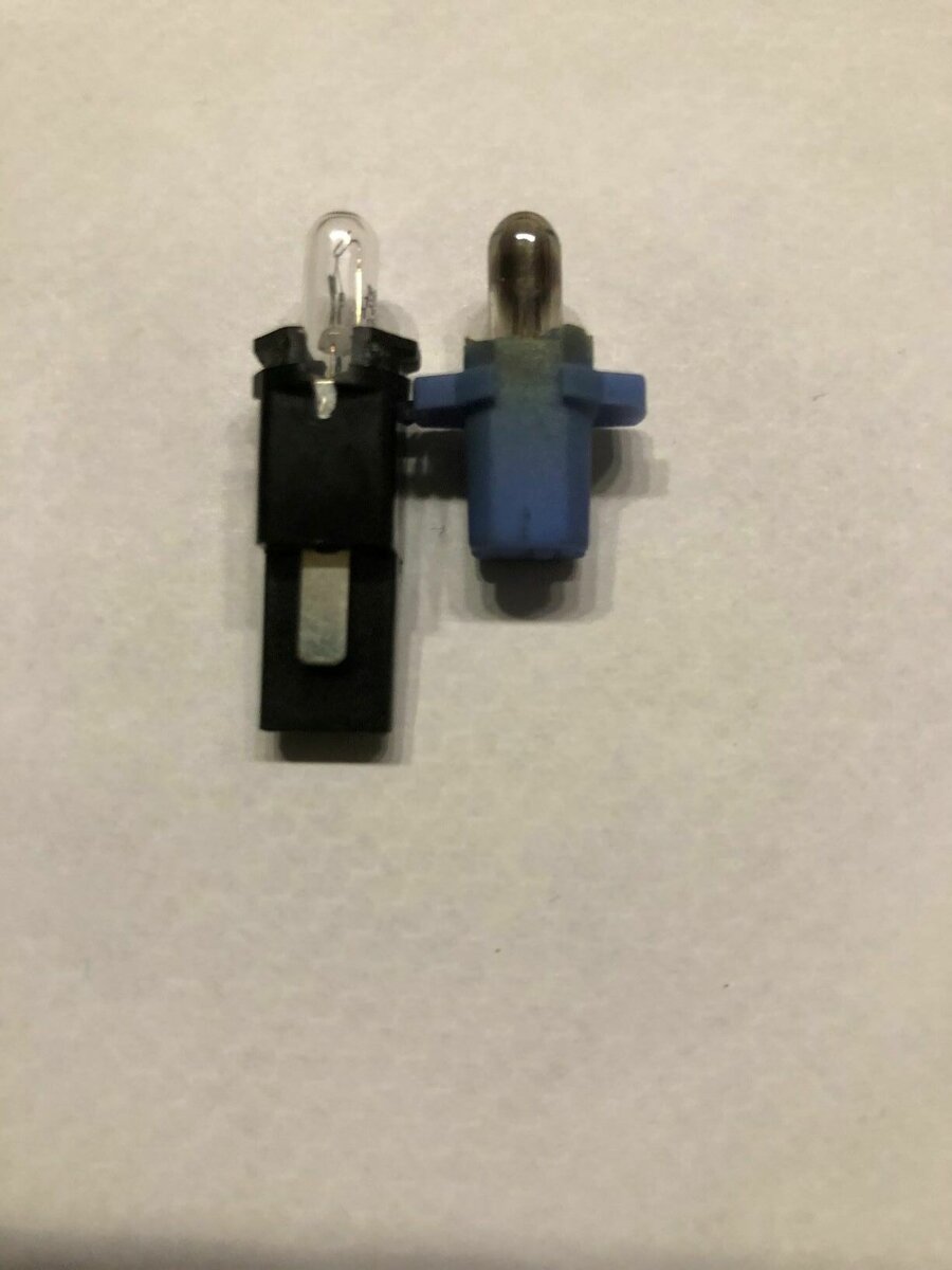

  • Hallo Stephan,
    ich denke mal hier siehst du dein Problem, Rechts die original Instrumentenbeleuchtung nach 29 Jahren, links zum Vergleich ne VDO Beleuchtung mit neuer Birne.
    Gruß,
    Uwe

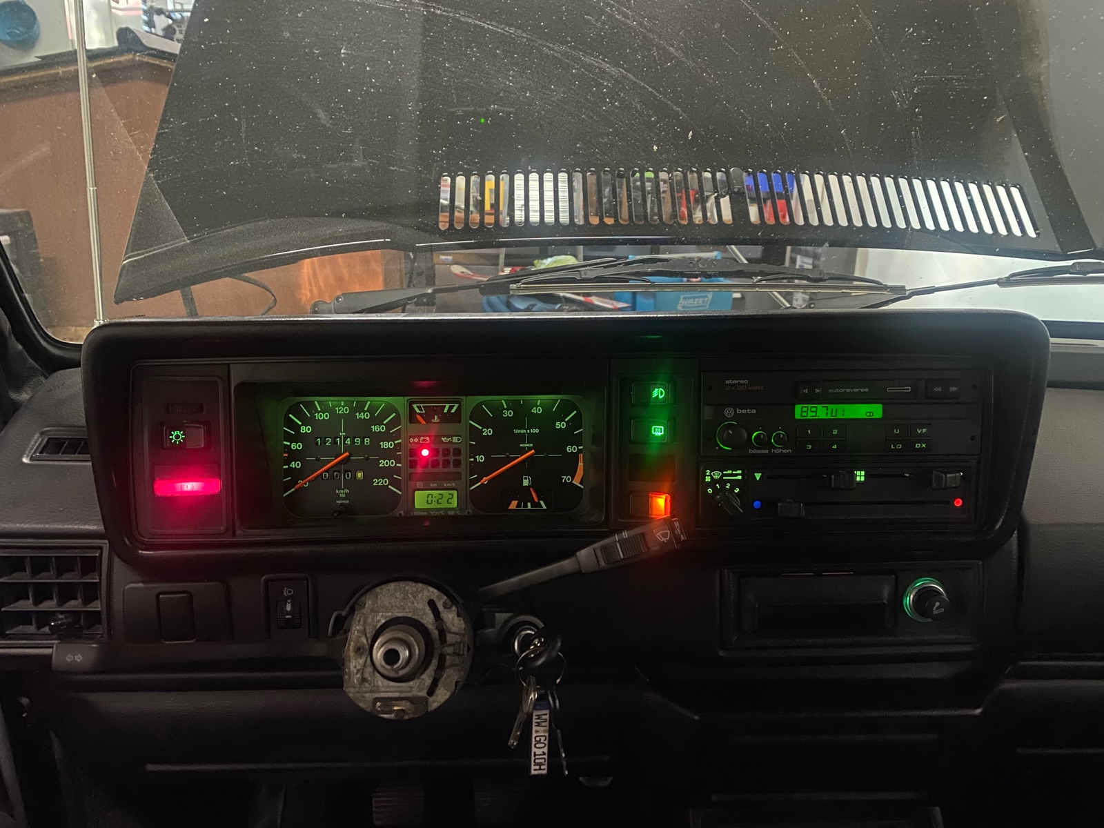

  • Da sind doch sicher noch mal Farbfilter verbau, da die Originalen Lämpchen weiß leuchten, oder?
    Korrekt: hier siehst du die grünen Elemente der *MFA* und des *TACHOS*
    Die LED´s die man überall kriegt sind alle durch die Reihe problemlos dimmbar. Sie werden nur nicht SO dunkel wie die original verbauten Lampen. Das hängt mit dem Widerstand in der Parallelschaltung zusammen der sich ändert so bald die Lampen durch LED´s ersetzt werden. Der Dimmbereich ist in meinen Augen aber vollkommen ausreichend und ändert sich nicht nennenswert.

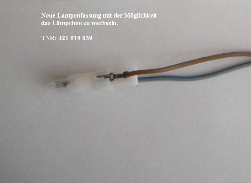

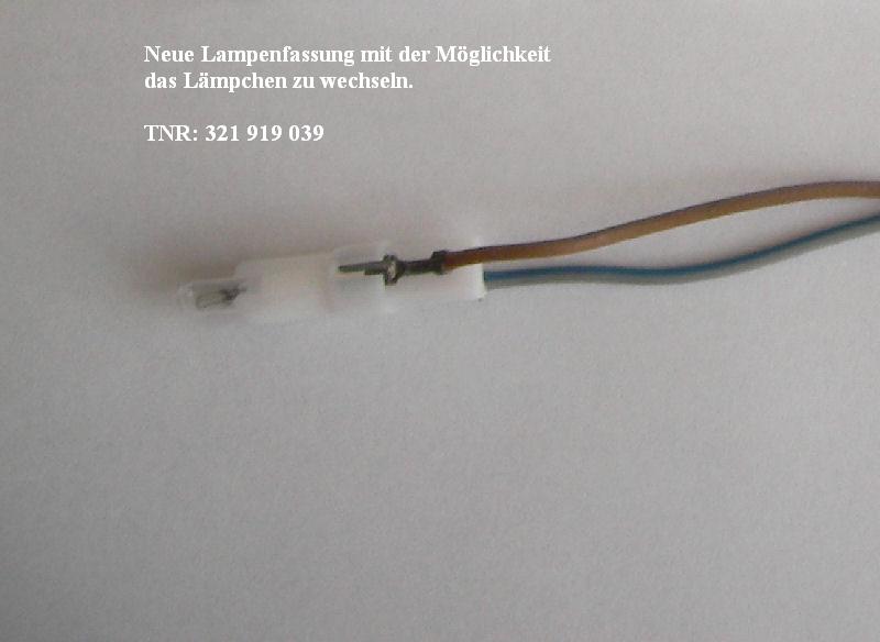

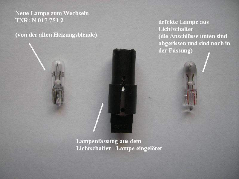

    Ich habe die Beleuchtung im Lichtschalter (ist übrigens per Zündungsplus gesteuert) durch eine wechselbare Halterung ersetzt.
    Lampenträger (-fassung) 321919039
    Glühlampe N0177512
    Der Unterschied, die alte Birnenfassung ist schwarz, die Neue weiß
