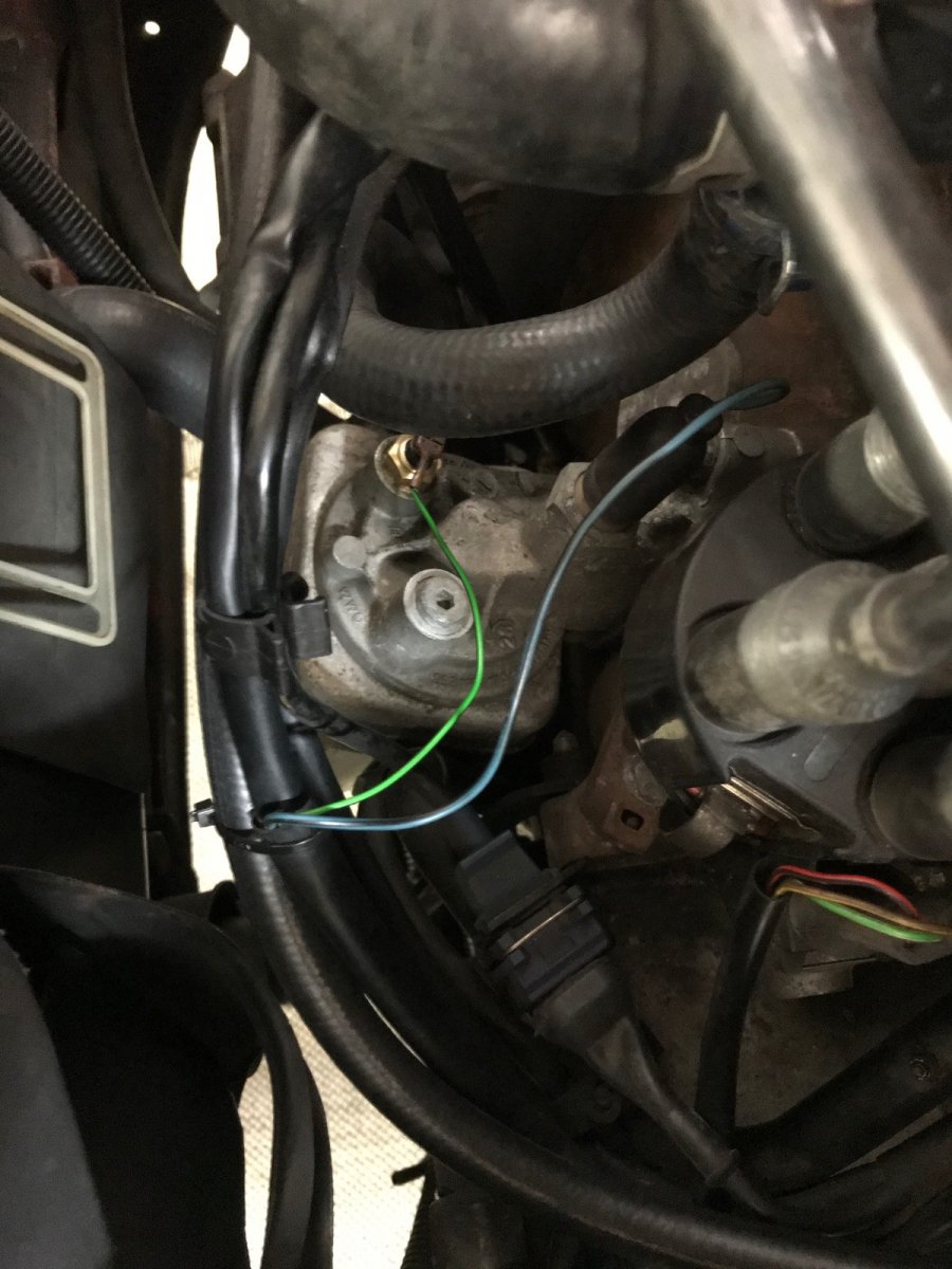

Ich habe das Blau/Graue Kabel hinter der ZE angeschlossen. Jetzt funktioniert alles. Im Leerlauf knapp unter 50 Grad ca.4,5bar. Vielen Dank und gute Nacht!!!

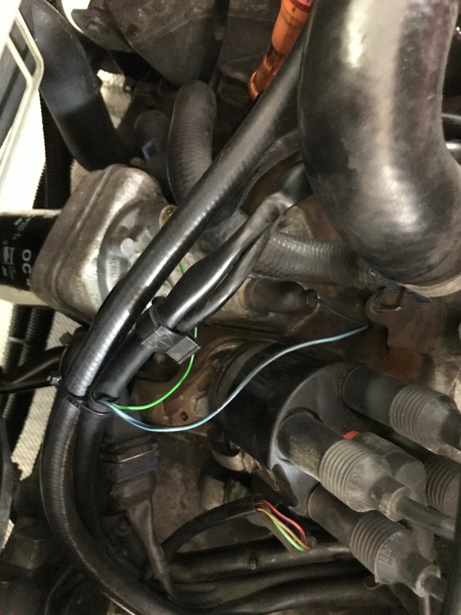

Hallo Leute, habe soeben eine 5bar Öldruckanzeige mit originalem VW Öldruckgeber verbaut. Kabel habe ich von der ZE genommen, so wie es sein soll. Die Öldruck LED funktioniert, leider schlägt die 5bar Anzeige bei Einschalten Zündung bis zum Anschlag aus, das ändert sich auch nicht bei 70Grad Öltemperatur. Die Anzeige ist richtig angeschlossen, + Zündungsplus, - Masse und S der Geber. Habe das freie Gelb/Blaue Kabel genommen. Was habe ich falsch gemacht? Kennz einer das Problem? Bitte um Hilfe. Vielen Dank. Gruß Stephan
Hi Leute, ich habe den originalen VW Öldruckgeber und die VDO Öldruckanzeige 5bar verbaut. Ich habe auch die freien Anschlüsse an die ZE angeschlossen. Öldruckwarnlampe funktioniert, aber die VDO Anzeige schlägt bis Vollausschlag aus auch bei 70 Grad. Was habe ich falsch gemacht? Anschlüsse sind richtig. Zündungsplus auf + und Masse auf -. Auf S habe ich den Geber, den ich an das Gelb/Blaue freie Kabel am Öldruckgeber angeschlossen habe. So what is wrong? Bitte um Hilfe. Danke. Gruß Sporti93

Habe das Kabel im Motorraum gefunden. War in den Kabelschlauch gesteckt. Funktioniert der originale Wasser Temperaturgeber auch für die VDO Anzeige mit 120Grad?

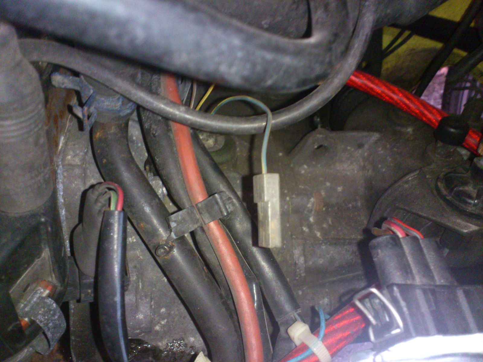

Im Motorraum, in der Nähe des Öldruckgeber am Zylinderkopf liegt ein loses
gelb/grünes Kabel. Das andere Ende findest Du hinter der ZE. Wurde für die Öldruckanzeige
VDO verwendet, wenn Zusatzinstrumente ab Werk.
Finde das Kabel leider nicht
