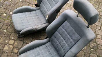

    Ich restauriere gerade meinen Golf 1 cabrio und die Sitze bereiten mir gerade Kopfschmerzen. Dazu hätte ich eine Frage.
    Passen die Golf 1Sportsitzbezüge auf die Golf 2 GTI Sportsitze?
    Danke für jegliche hilfe

    Damit wir dir helfen können, brauchen wir unbedingt sehr genaue Infos zu beiden Sitzen. Am Besten jeweils mehrere Fotos.
    Es gibt zig verschiedene Sitzversionen, teils identisch bei Golf 1 Cabrio und Golf 2.

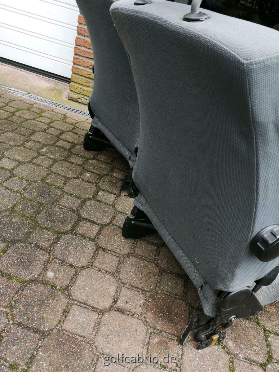

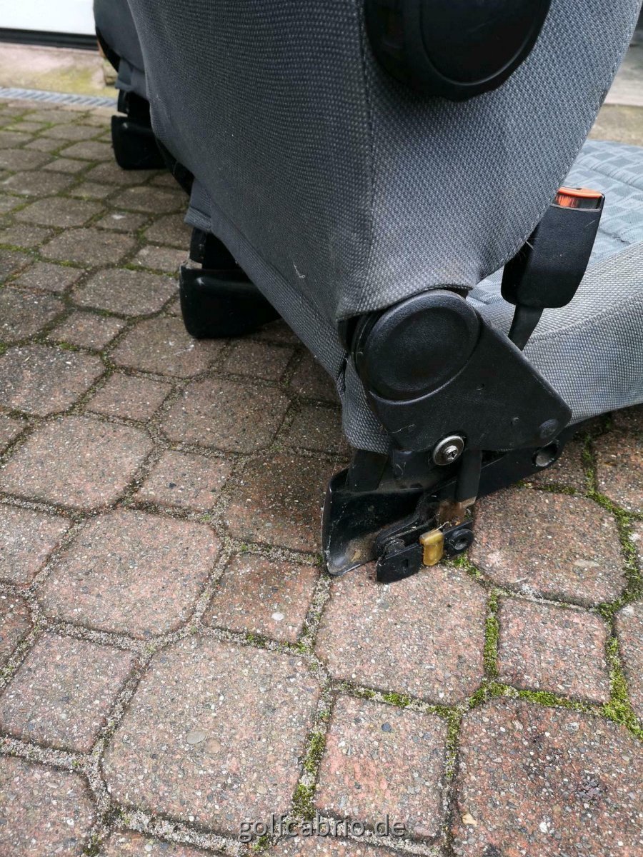

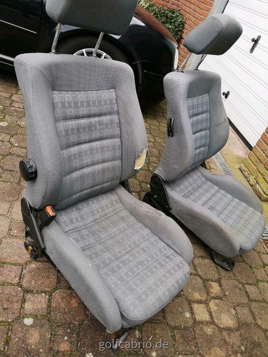

  • Hi,

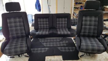

    Ich habe aktuell falsche Sitze in meinem Cabrio. Ich habe die standard runden Sitze aus dem Golf 1. Würde aber gerne auf Sportsitze wechseln und mir Bezüge vom Cabrio Zentrum Osnabrück anfertigen lassen. Die stellen aber nur Bezüge für die Originalen Cabrio sitze her. Die sind aber leider sehr schwer zu besorgen.
    Deswegen habe ich überlegt ob die Golf 2 GTI Sportsitze mit den angefertigten bezügen passen.

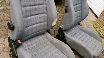

    ich rate mal:
    die grauen Sitze hast du verbaut und die schwarzkarierten sollen verbaut werden?
    • Offizieller Beitrag
    und die schwarze neu angefertigte soll in dein Cabrio? Hast du die schon gekauft, oder willst du die kaufen?
    wenn du sie noch nicht gekauft hast, hat der Verkäufer sicherlich was dazu geschrieben. Es wäre hilfreich, wenn du uns das mitteilen könntest.
    was hast du dazu nun für Bedenken?
    Sitze vom Golf 2 passen 1:1 ins Golf 1 Cabrio, wenn dein Cabrio nach 1984 gebaut wurde. Für Baujahre davor muß die Sitzführung vorne angepasst werden.
    Rückbank und Türpappen (vorne+hinten) passen nur, wenn vom Golf 1 Cabrio.

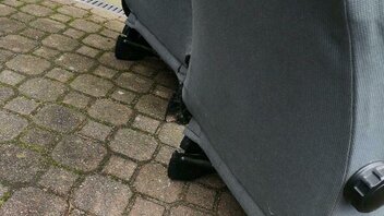

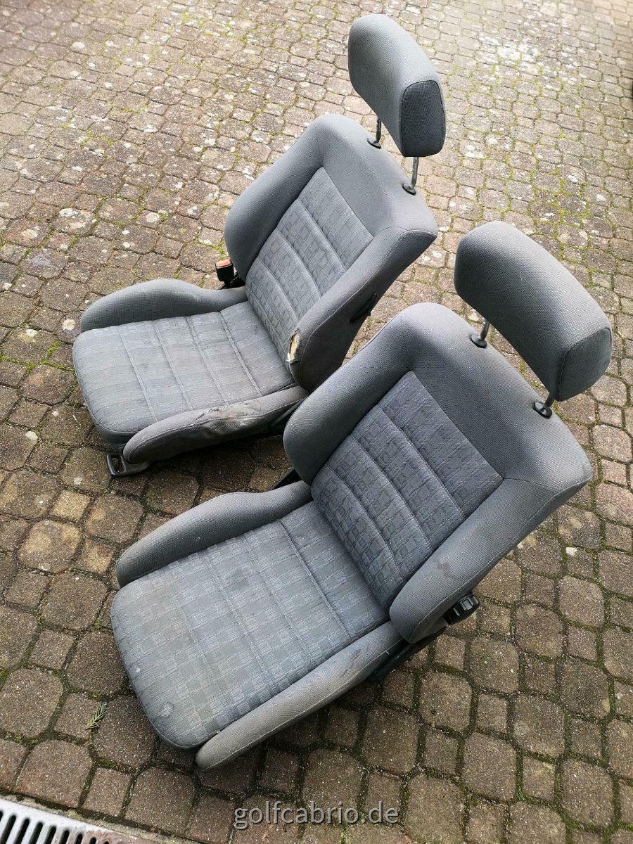

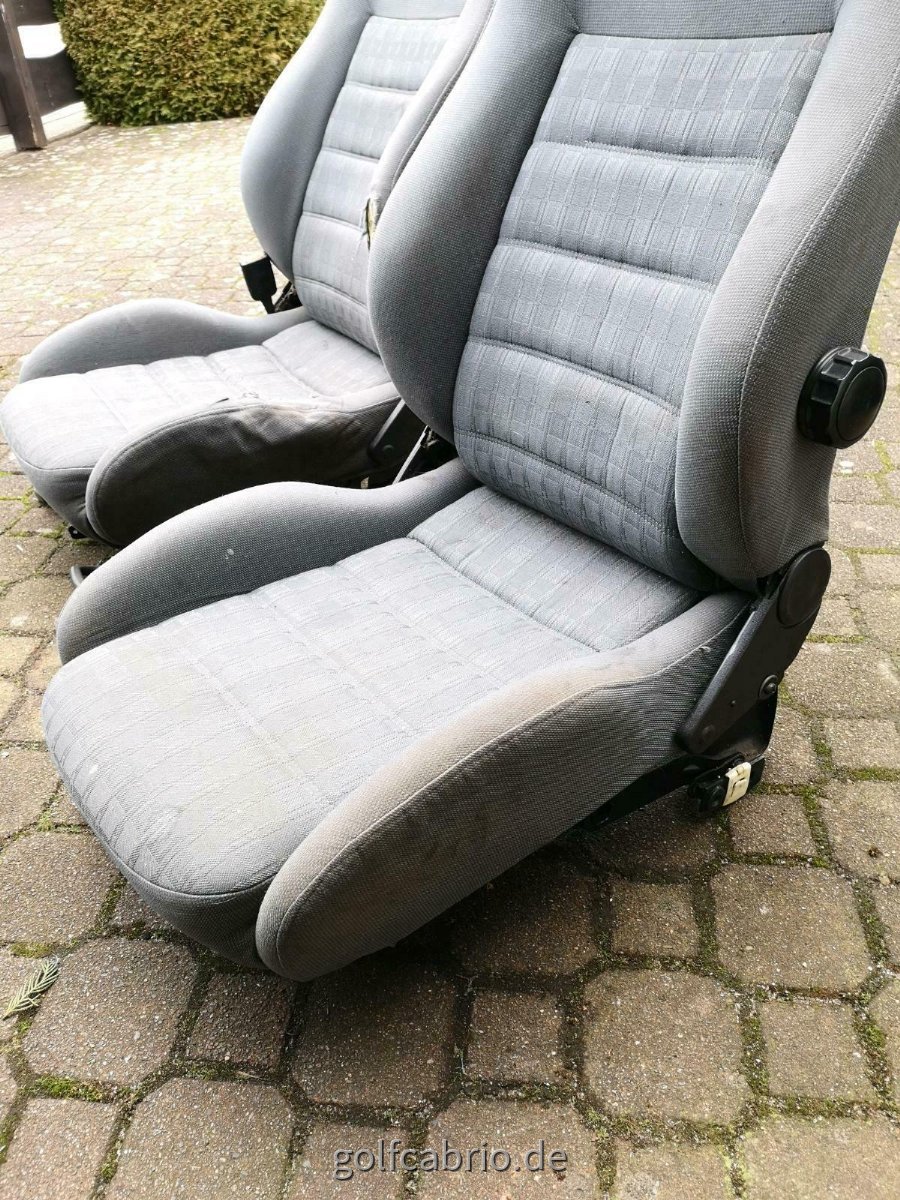

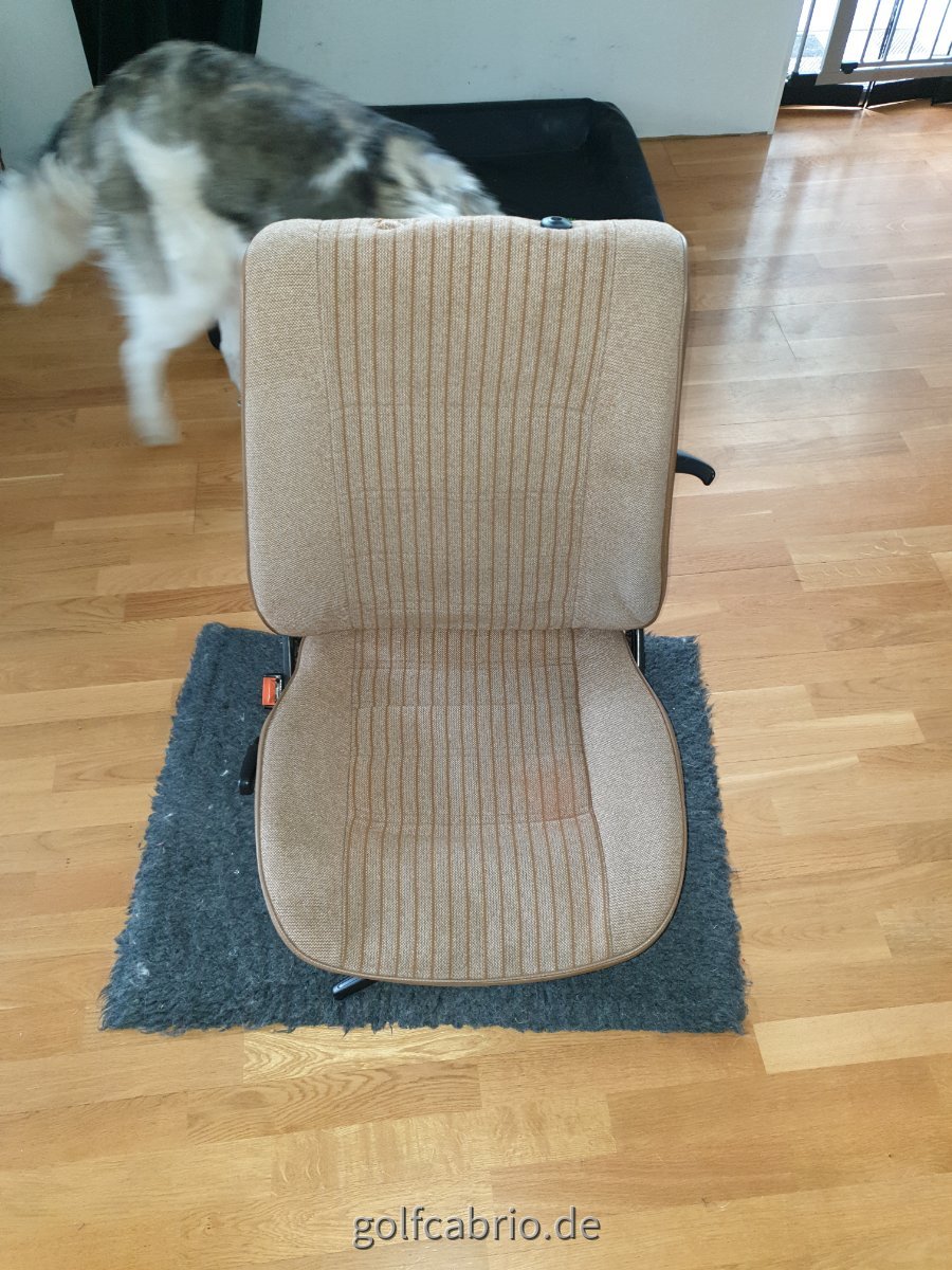

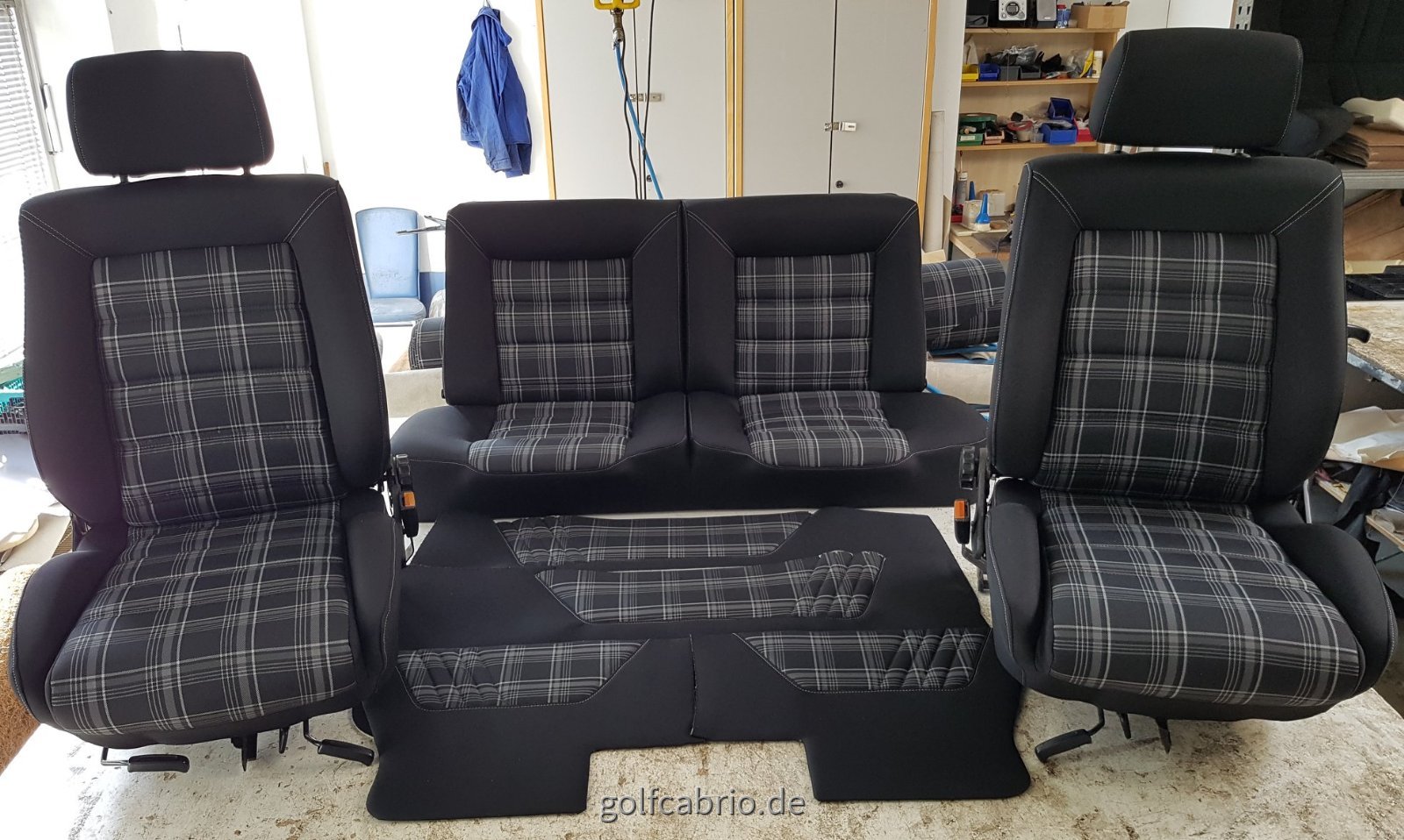

  • Die schottenkaro schwarz grauen soll ins cabrio, genau. Bestellt habe ich noch nix. Das war ein beispiel Bild.
    Mein Cabrio ist von 1980.
    Die sitze aus dem Golf 2 GTI habe ich auch noch nicht gekauft.
    Mein plan war es Golf 2 GTI sitze zu kaufen da original Golf 1 cabrio sitze selten sind, die schottenkaro sitzbezüge bestellen und auf die GTI sitze beziehen.
    Die anpassung der sitzführung ist (noch nicht) mein problem.
    Aktuell müsste ich nur wissen ob die sitzbezüge von einem Golf 1 cabrio auf diese Sitze passen.
    Das cabrio zentrum hat mir nur angaben zu Cabrio sportsitzen gegeben.
    Im anhang sind die aktuellen sitze......
    Danke =)

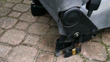

    im 80er Cabrio ist auch die hintere Sitzbank anders als bei späteren Baujahren ..... je nach Baumonat ist auch die Rücklehne anders .....
    Das wird so nicht so einfach . Wie Horst schon schrieb ist auch die Veriegelung der Längsverstellung an den Sitzen vorn anders, lässt sich aber umbauen .
    Ich bezweifle aber, dass die oben abgebildeten Sitze aus einem 80er stammen ..... das sind schon SItze aus einem späteren Modell ....

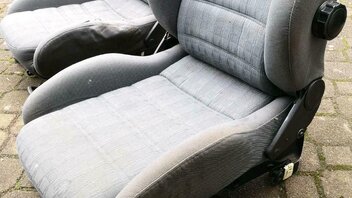

  • Die "grauen" Sitze aus deinem ersten Post sehen mir allerdings auch nach Sitzen aus dem Corrado aus (hohes Verstellrad, 'moderner' Griff zur Höhenverstellung).
    Die passen zwar auch ins Cabrio ab 1984, bringen aber eine deutlich tiefere Sitzposition. Die Bezüge sind m.W. auch anderes als Bezüge vom Golf 1 Cabrio oder Golf 2 GTI.
    Nachtrag: Zu spät gelesen, Bj 80, daher für dich eh unerheblich.
    Die Verstellung wurde 1983 mit dem Ende der G1 Limo geändert

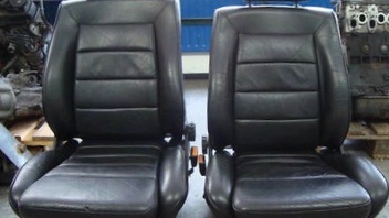

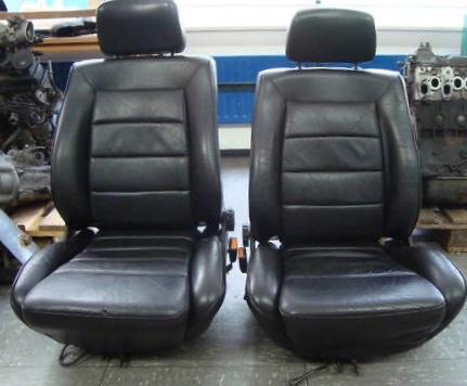

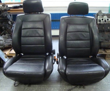

  • Hallo MrFunk, ich habe noch eine Garnitur für dein Baujahr. Es handelt sich um schwarze Ledersitze vorne und hinten in einem vorzeigbaren Zustand. Der Beifahrersitz ist nicht höhenverstellbar hat aber die für dein Baujahr erforderliche Verstellarretierung. Der Fahrersitz stammt aus einem Scirocco, hat eine Höhenverstellung und ist ca. 5 cm tiefer als der normale Golfsitz. Der Lederbezug unterscheidet nicht nicht von den anderen Sitzen. Türverkleidungen habe ich nicht dazu.
    Die Sitze gibt es in Oberhausen.
    Gruß Michael

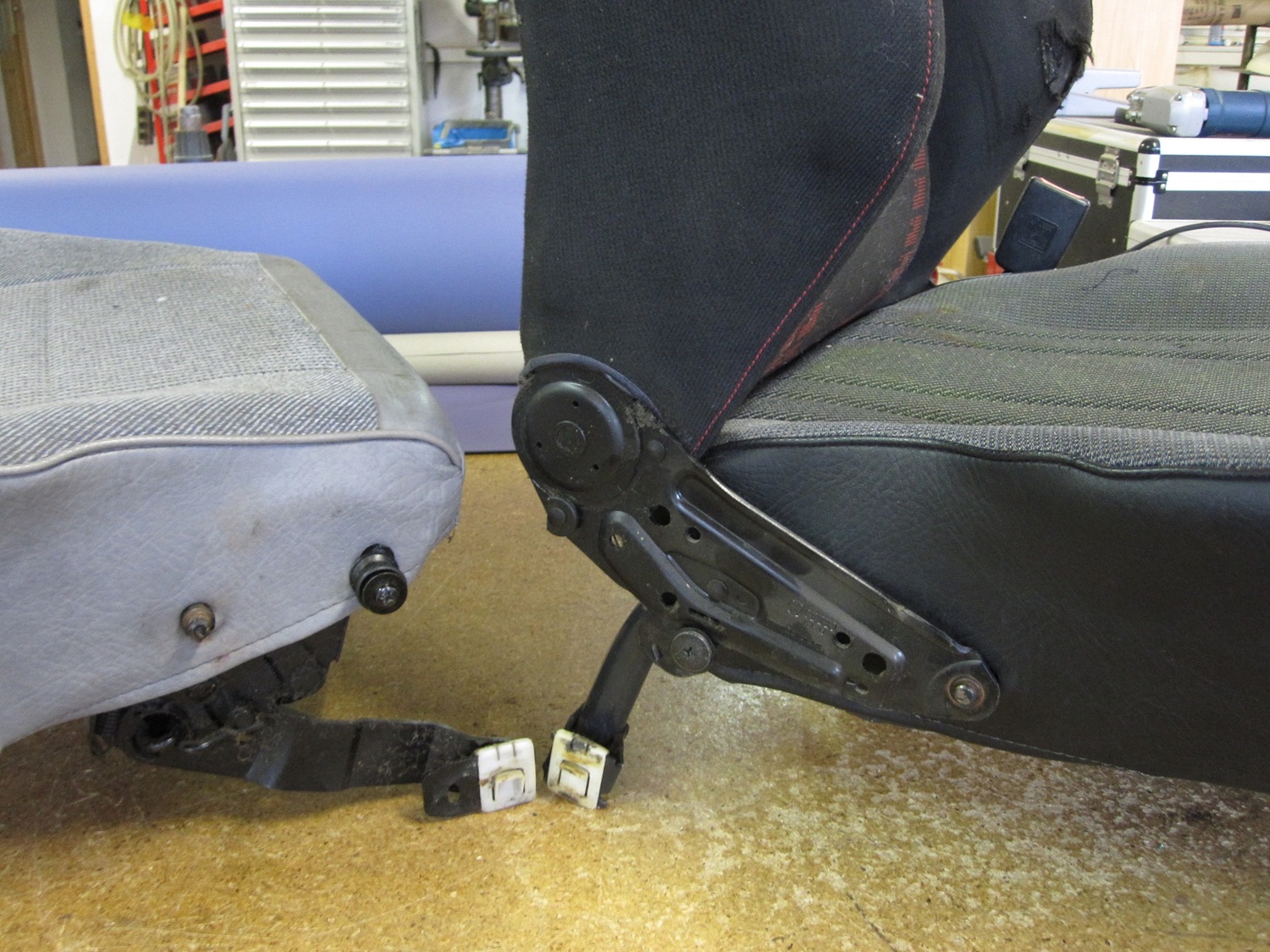

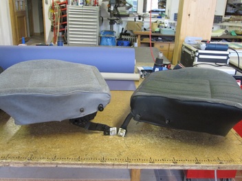

  • Guten Tag.
    Die Sitze aus deinem Link sind Sportsitze aus einem Golf 2 GT Special.
    Diese sind etwas anders geschnitten, als die Sportsitze im Cabriolet.
    Der Unterschied ist auch am Hebel der Höhenverstellung zu erkennen.
    Siehe Bild #3 in der Anzeige:
    https://www.kleinanzeigen.de/s-anzeige/golf2-gt-gti-sitze-sitzheizung-hoehenverstellbar-g60-16v-vr6/3439866490-223-2821
    Eventuell waren ja solche Sitze in deinem Golf 2 verbaut.
    Anfangs waren im G2 noch die Normal- und Sportsitze aus dem Golf 1 verbaut,
    was die Gestelle anbelangt.
    Die Längsverstellung war natürlich gleich zu Beginn der Produktion auf der Innenseite.
    Ab MJ 88, 89, 90?? wurden die Gestelle und die Schäume geändert.
    Das kann man von aussen am angesprochenen Hebel für die Höhenverstellung,
    aber auch an den Schenkeln der Rückenlehne erkennen.
    Diese sind länger und die Lehne lässt sich weiter nach vorn klappen.
    Siehe hier auf Bild #1:
    https://www.kleinanzeigen.de/s-anzeige/vw-golf-2-fire-and-ice-sitze-original-ausstattung-gt-gti-16v-g60/3444369083-223-1291
    Noch ein paar Beispielbilder von einer Golf 3-Lehne,
    die gleich zu Anfang die langen Schenkel hatten,
    auf einem frühen und einem späten Golf 2-Sitzgestell.
    Wo genau die Unterschiede bei den Schnitt- und Näharbeiten zwischen G1C- und G2-Sportsitz liegen,
    kann ich leider nicht beantworten,
    da ich die späten Golf 2- Sitze noch nicht zerlegt habe. ;)
    Eine Lösung für die zu kurze Lehne wäre gleich auf Sportline-Recaros,
    oder auf umgebaute Golf 3-Recaros zu wechseln.
    Gruss Futzy
